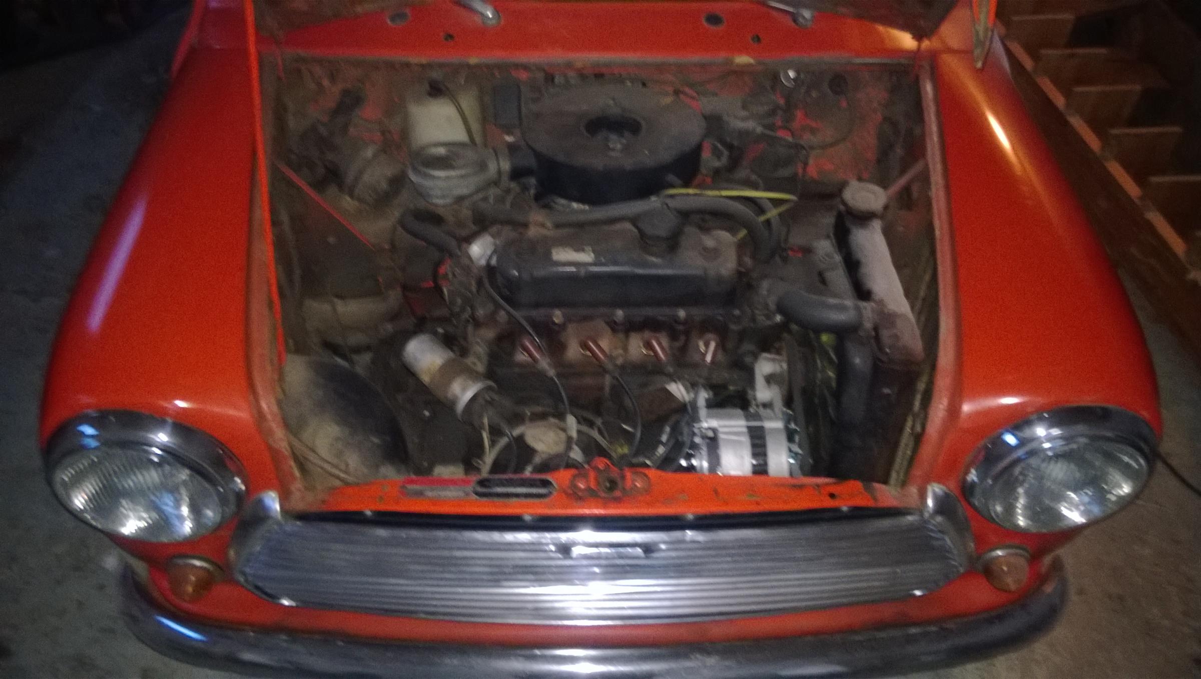

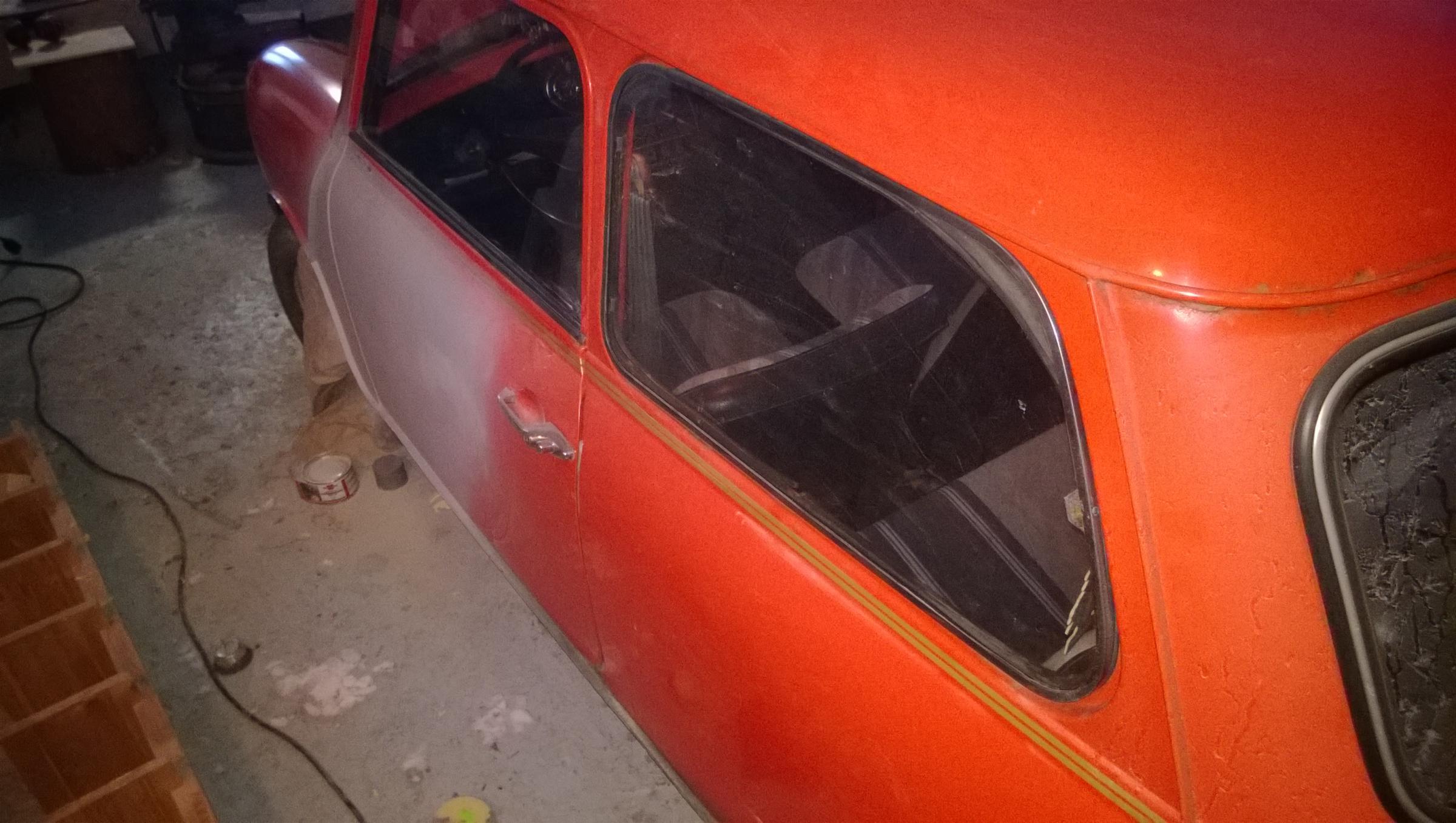

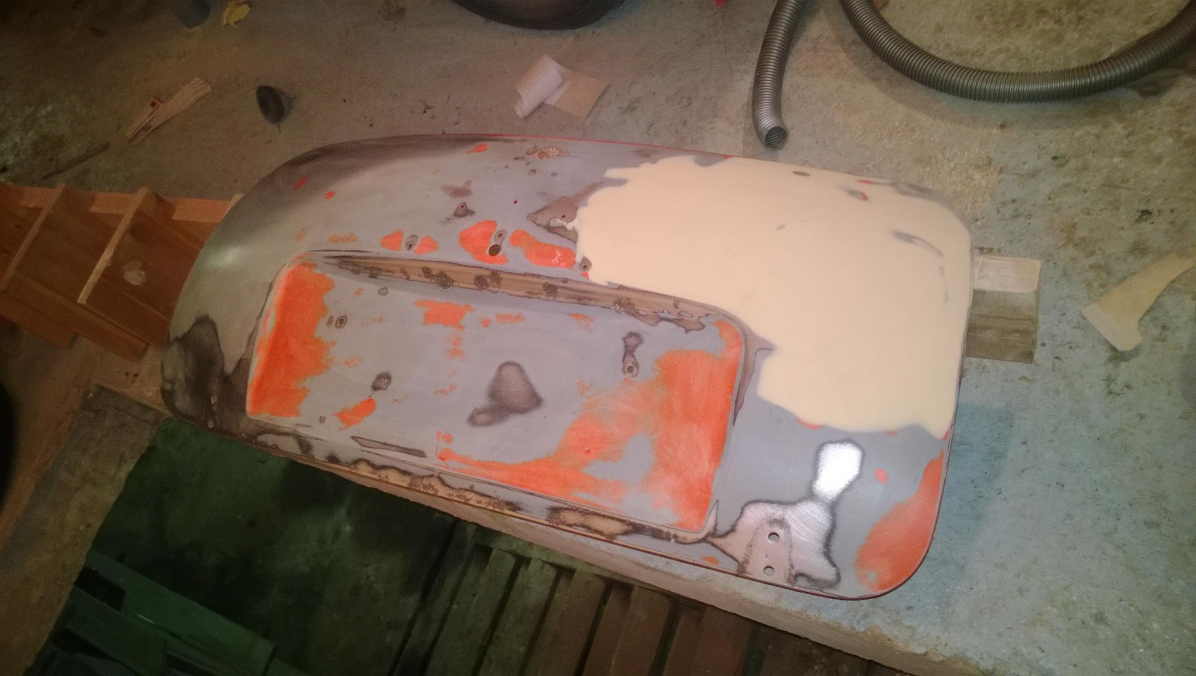

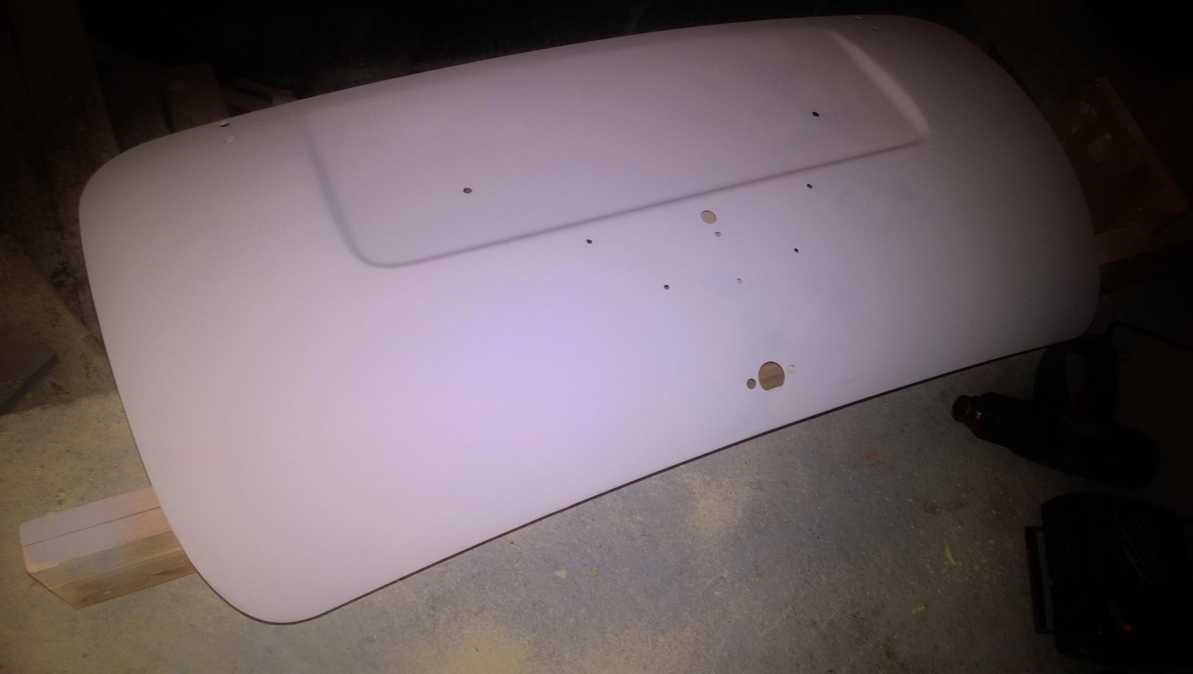

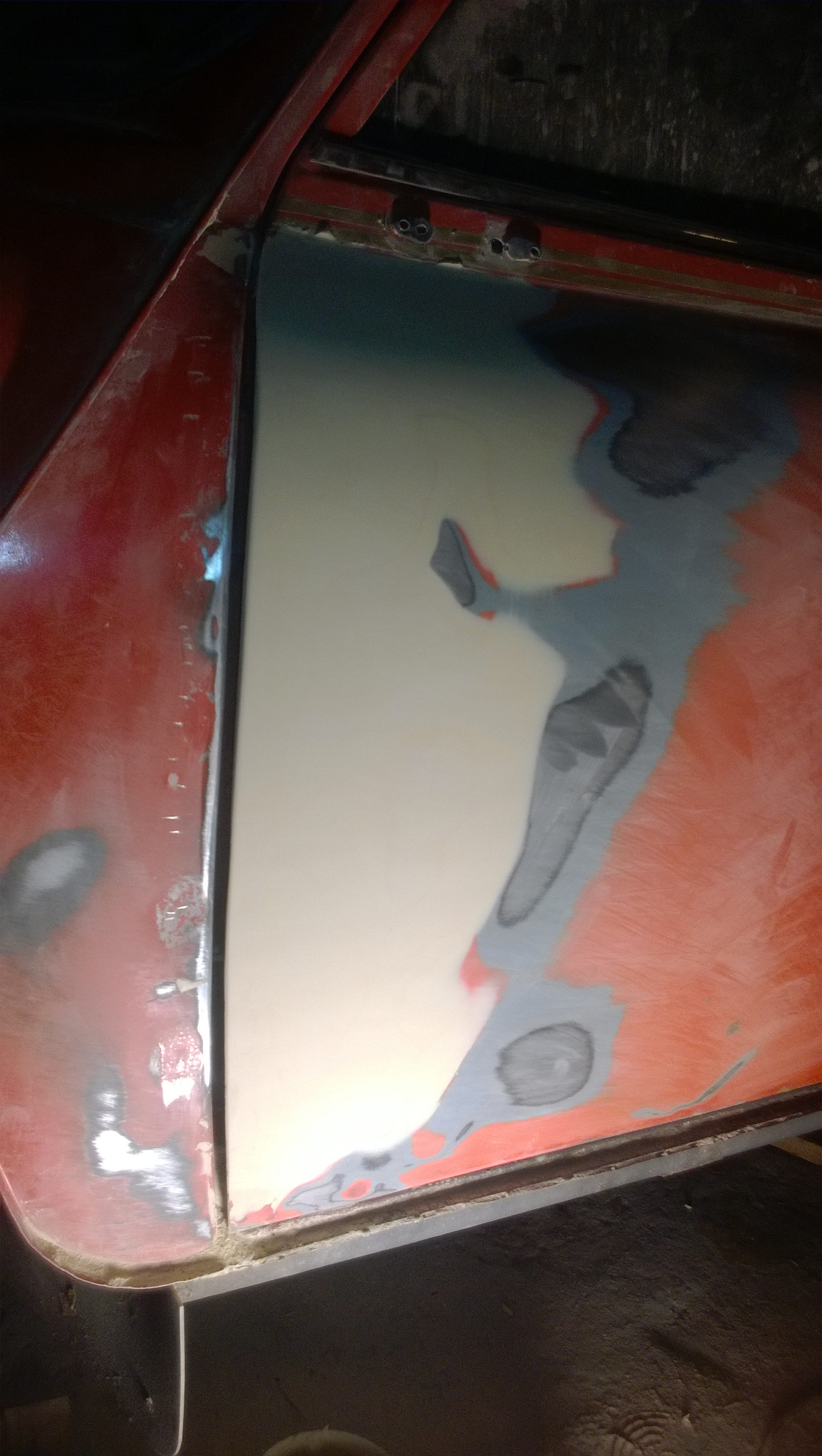

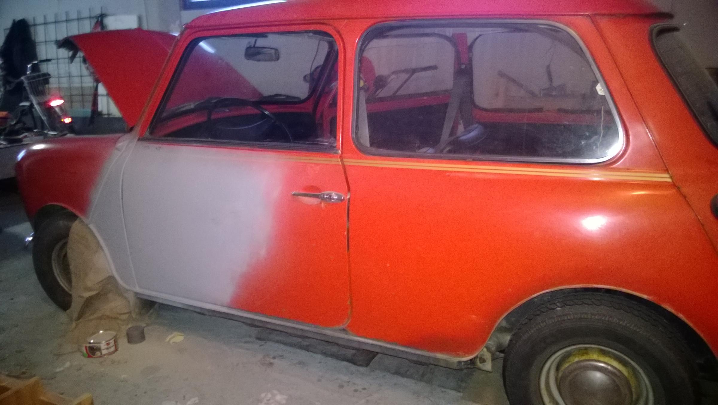

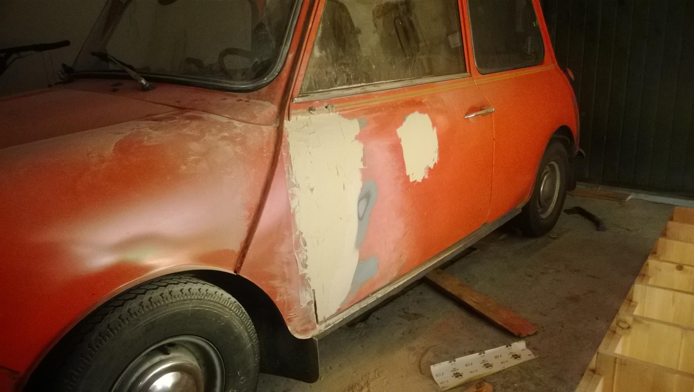

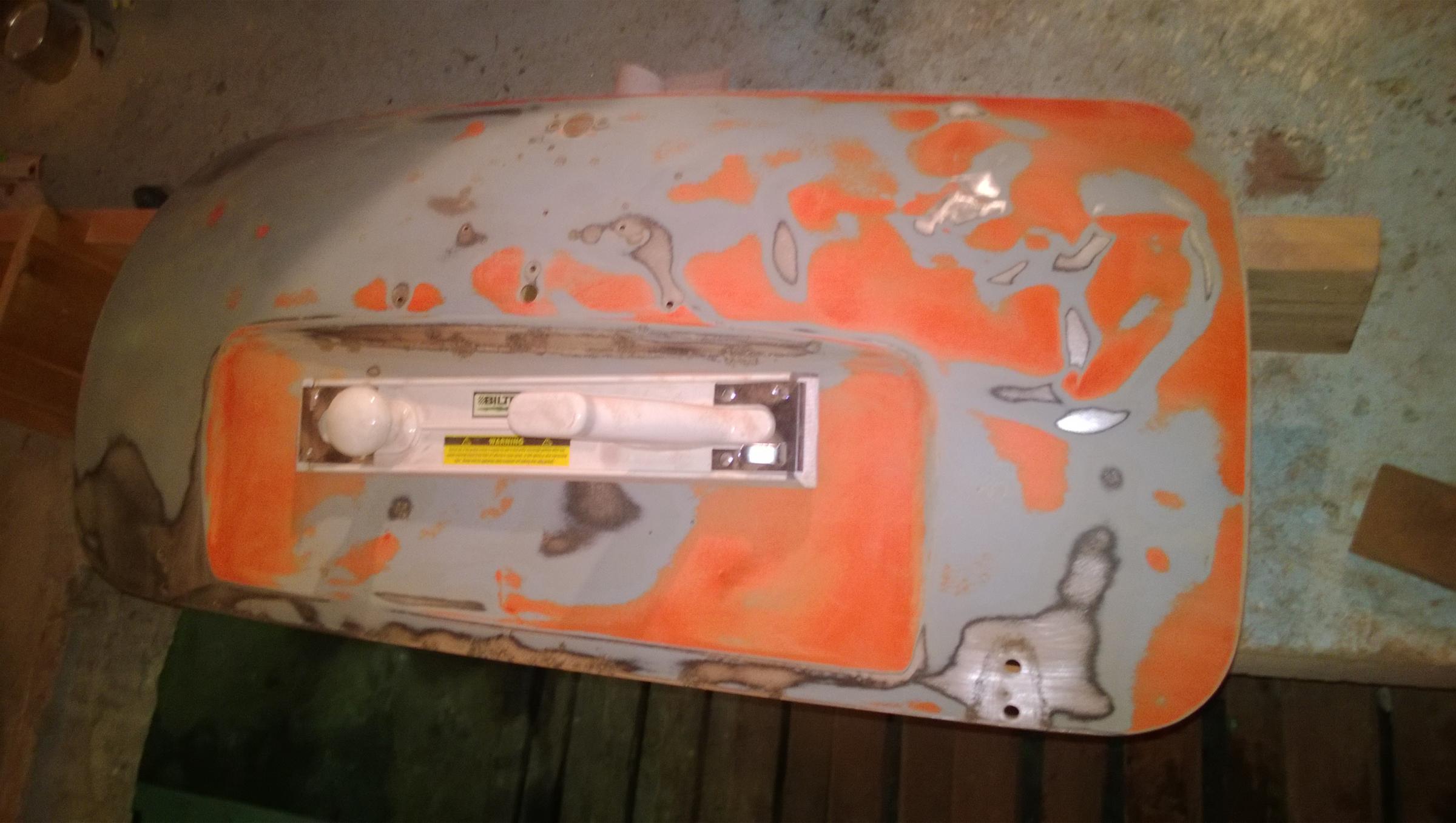

Minittäin Kirjoitettu 16. Joulukuuta, 2013 Raportoi Jaa Kirjoitettu 16. Joulukuuta, 2013 Tuli hankittua tuommonen mini ajokuntoisena. Tarkoitus ois fiksata siitä mieleinen. Aika paljon on maalipinnassa sanomista, mutta auto on täysin alkuperäisessä kunnossa. Auto on kärrätty seinäjoelta ja ollut minulla 7.10 asti mini.bmp Aloitin homman maskista, joka oli alunperin musta. Liottelin tinnerillä maalit pois ja nyt kiiltää jo iloisesti: Heti alkuun kävi harmillinen homma kun peruuttelin sitä tallista ulos ja ovi vääntyi, kun otti ovenpieleen kiinni. Nyt olen sitä oikonu ja pakkeloinu, jos ei tuu hyvä niin vaihdan sen kokonaan. Autossa on semmonen vika ettei käynnisty. Solenoidi napsuu, muttei ota vauhtipyörään kiinni. Ei oo sen korjaus vielä ajankohtainen, kun ei ole tarkoitus ajaa sillä talvella, mutta infoa otetaan vastaan. Link to comment Share on other sites Lisää jakomahdollisuuksia...
MikkoViitala Kirjoitettu 17. Joulukuuta, 2013 Raportoi Jaa Kirjoitettu 17. Joulukuuta, 2013 Kannattaa sittenkun haet sitä väriä tohon oveen niin melekein ottaa joku kappale mukaan. Irrotat vaikka nokkapellin mukaan niin tulee oikian väristä punasta maalia. Tässähän on hyvin vielä talvia jäljellä tehdä tuo kuntoon jos ei suurempia hommia ole. Ja tervetuloa foorumille. Link to comment Share on other sites Lisää jakomahdollisuuksia...

koirankoppi Kirjoitettu 18. Joulukuuta, 2013 Raportoi Jaa Kirjoitettu 18. Joulukuuta, 2013 Hyvä lähtökohta. Ei ole tainnut ruoste pahasti purra. Olisiko tarvinnut uutta maaliakaan, jos ei olisi sattunut tuota ovivahinkoa. Siistit alkuperäiskuntoiset aina arvostettuja. Link to comment Share on other sites Lisää jakomahdollisuuksia...

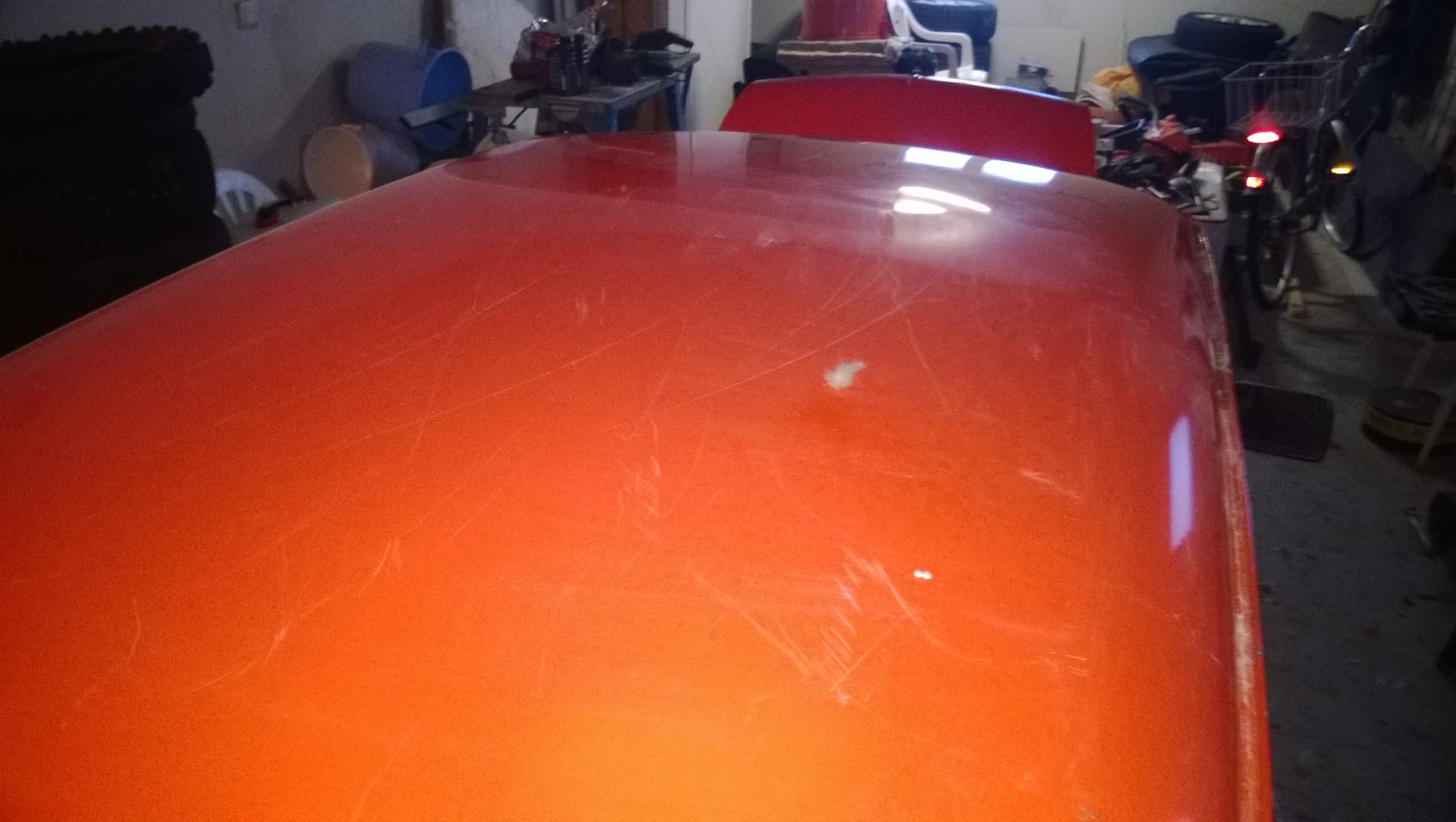

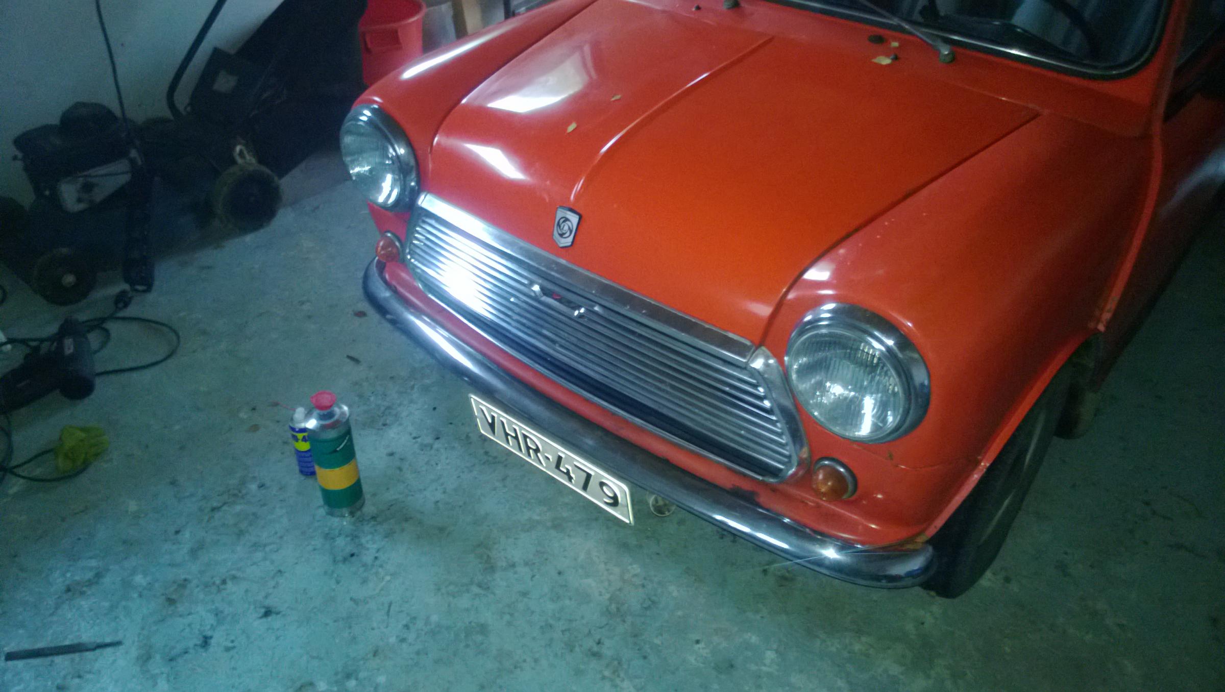

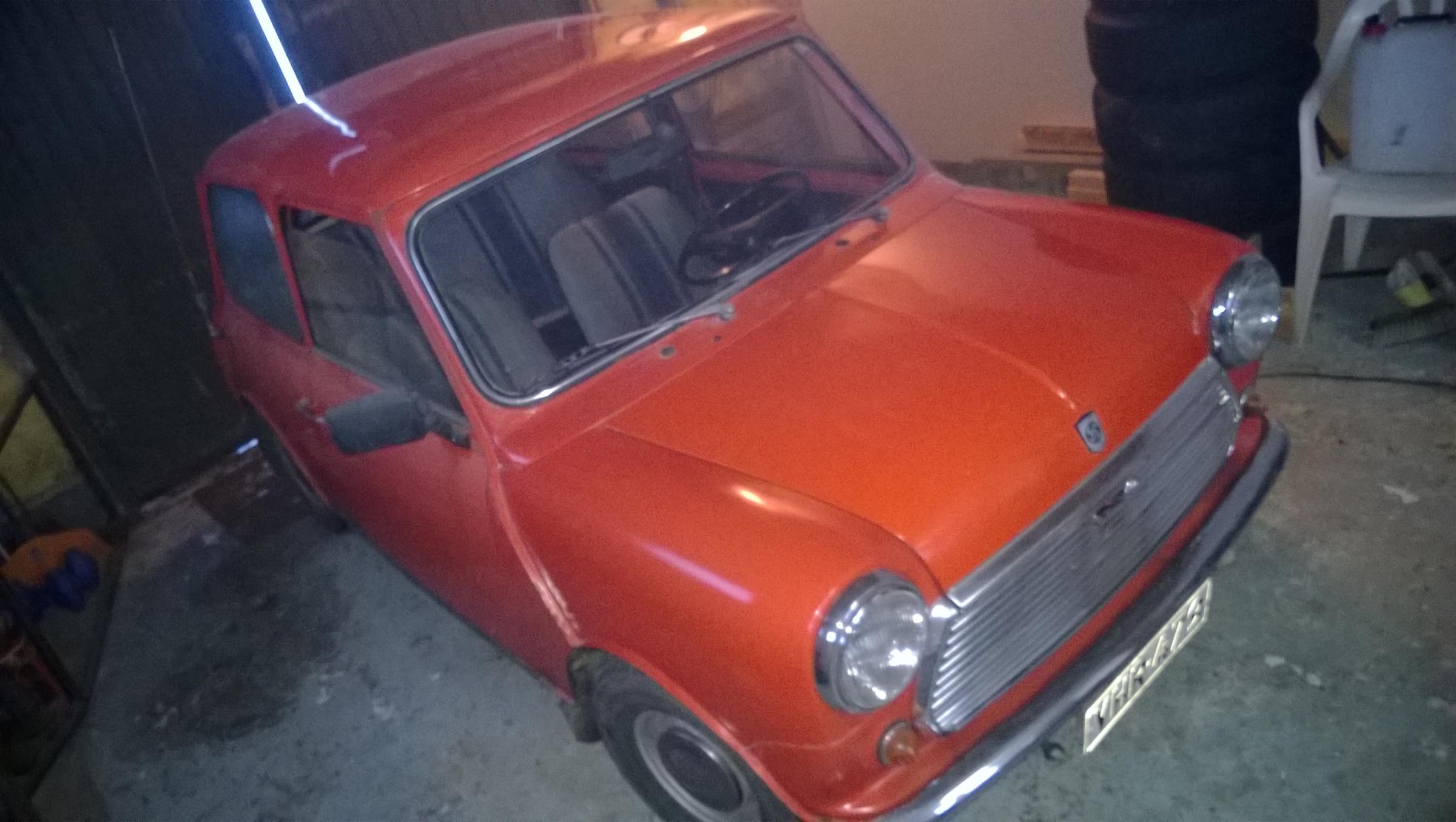

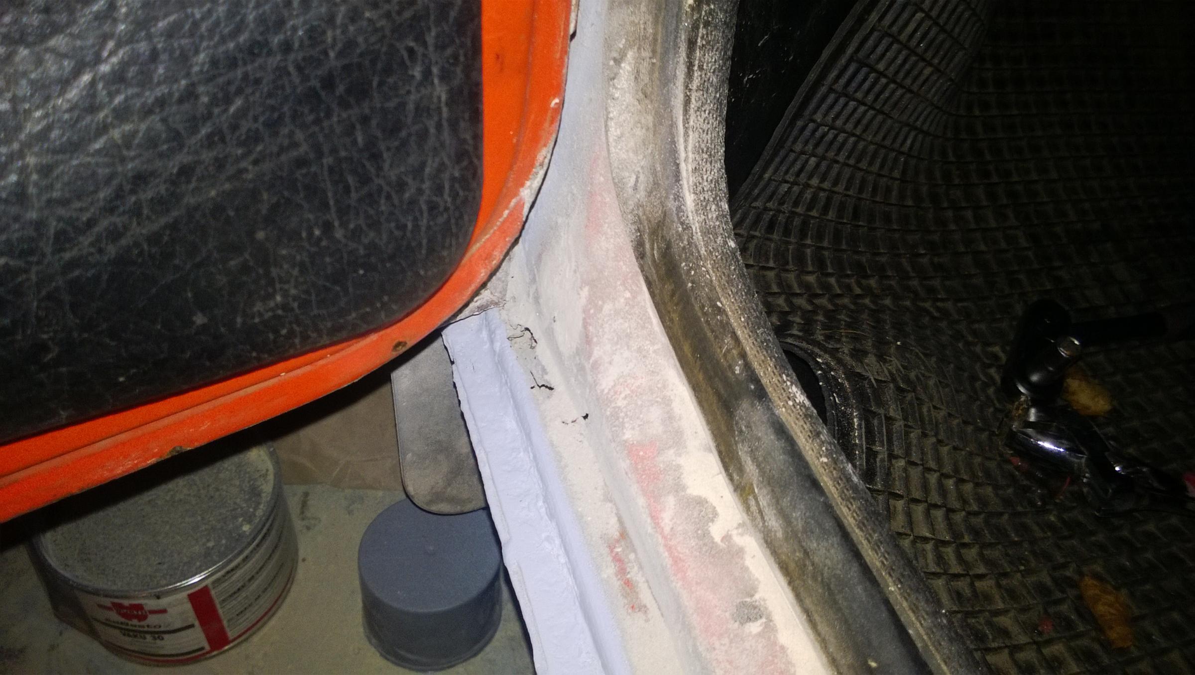

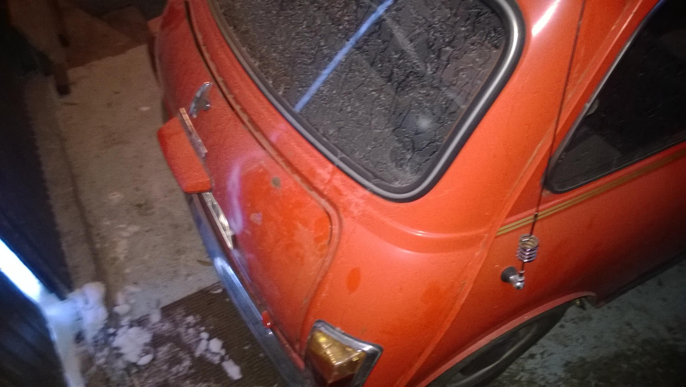

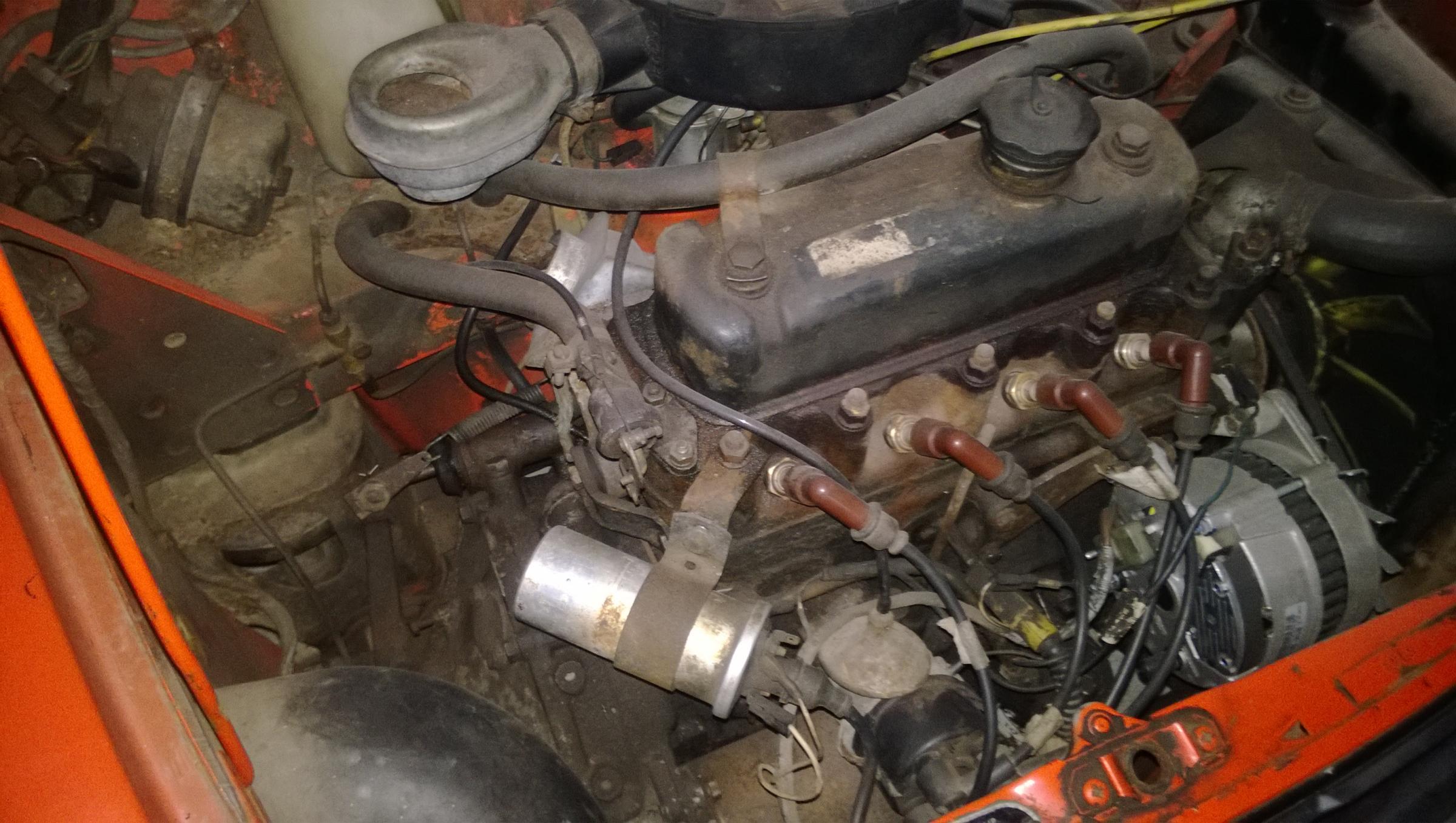

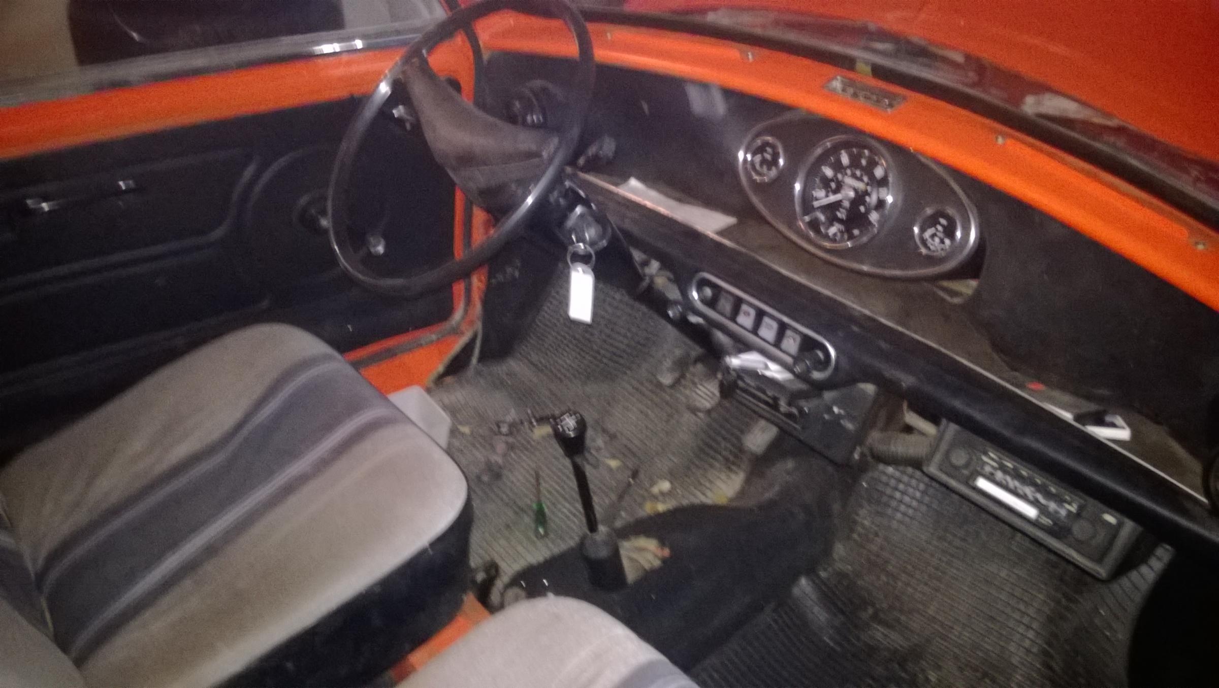

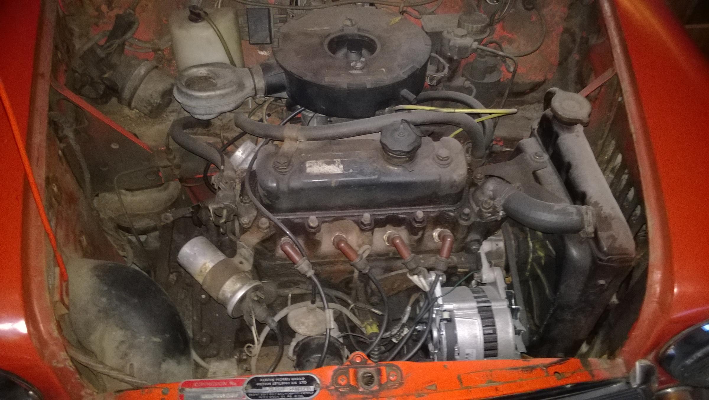

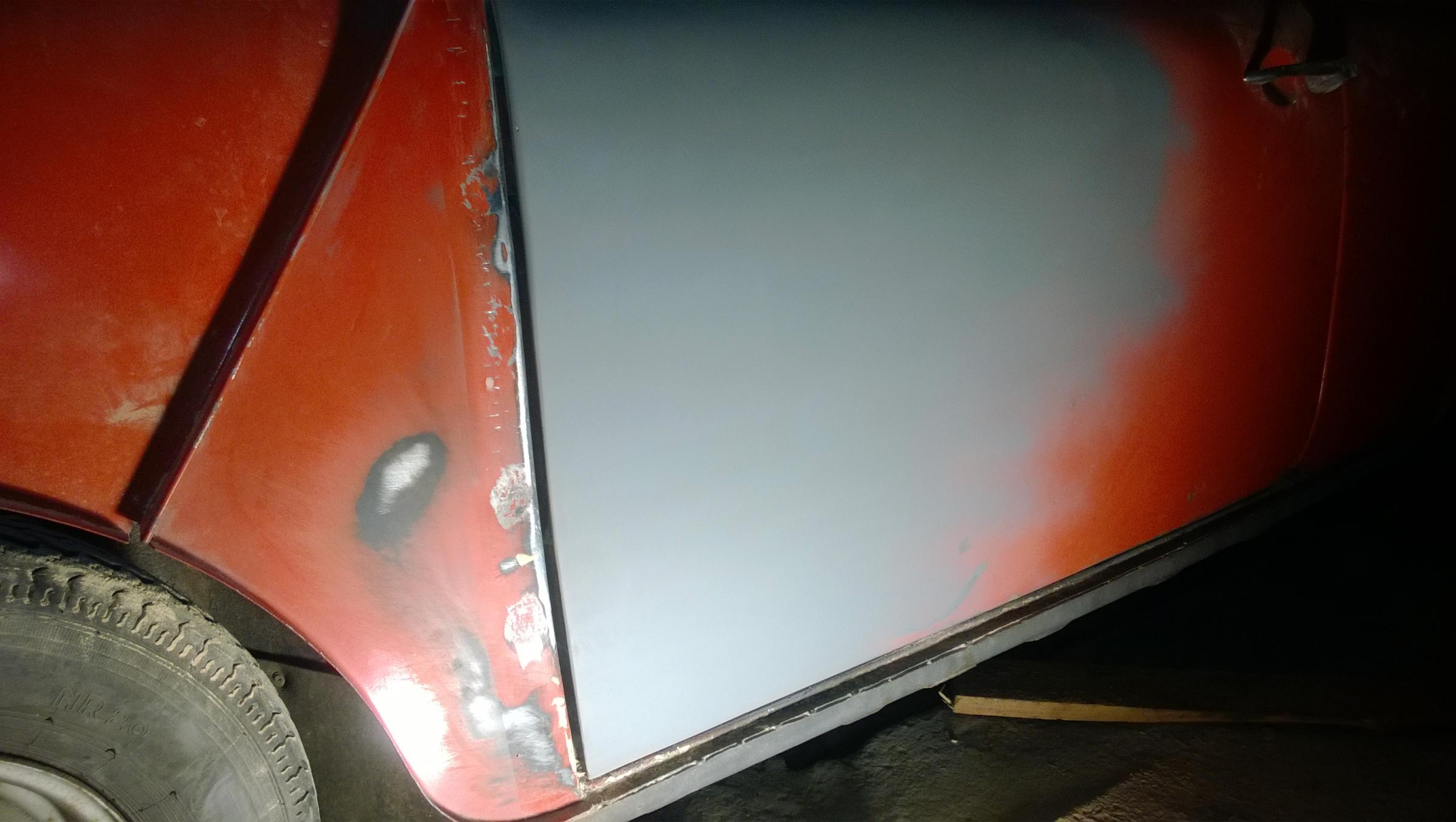

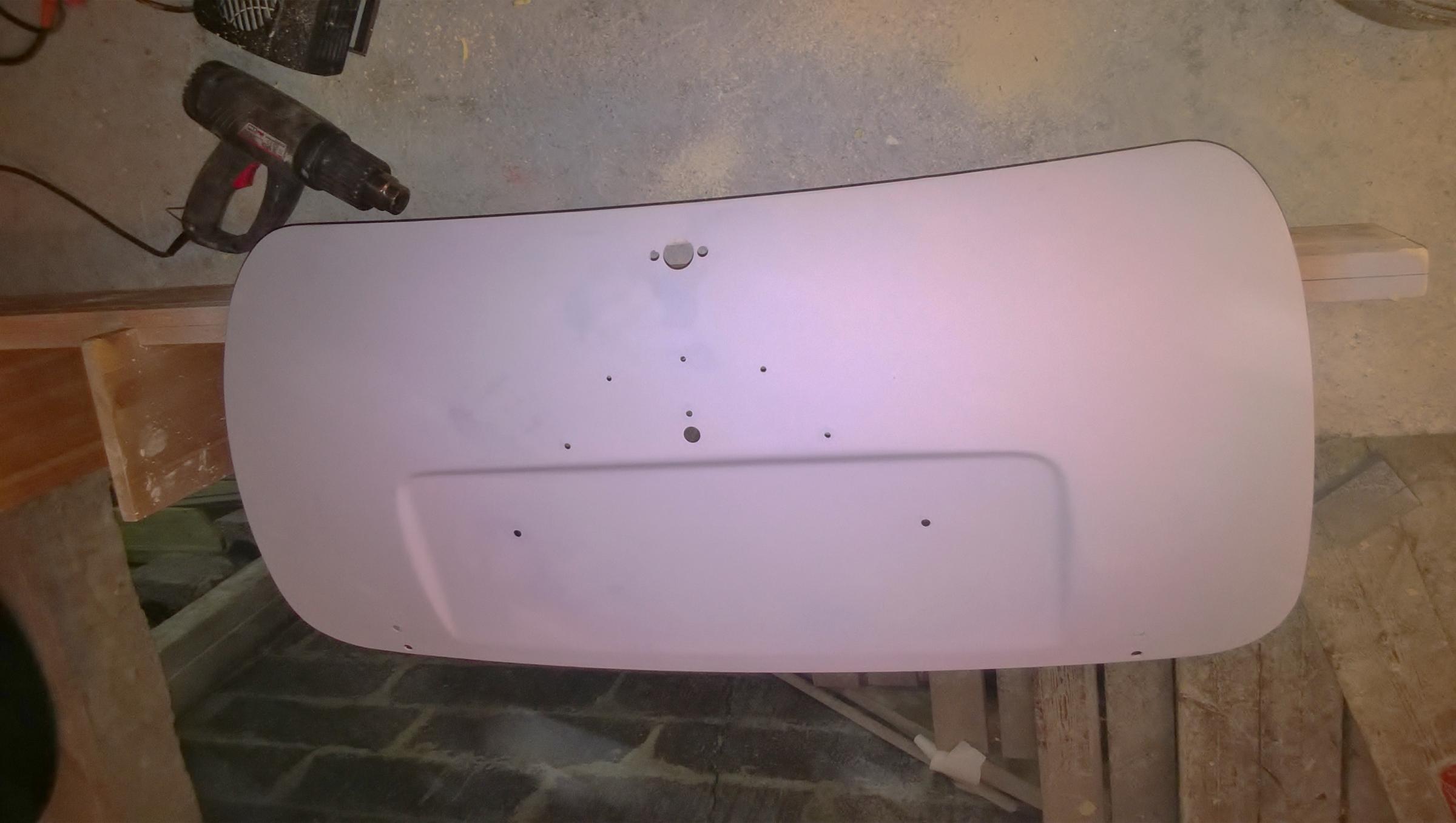

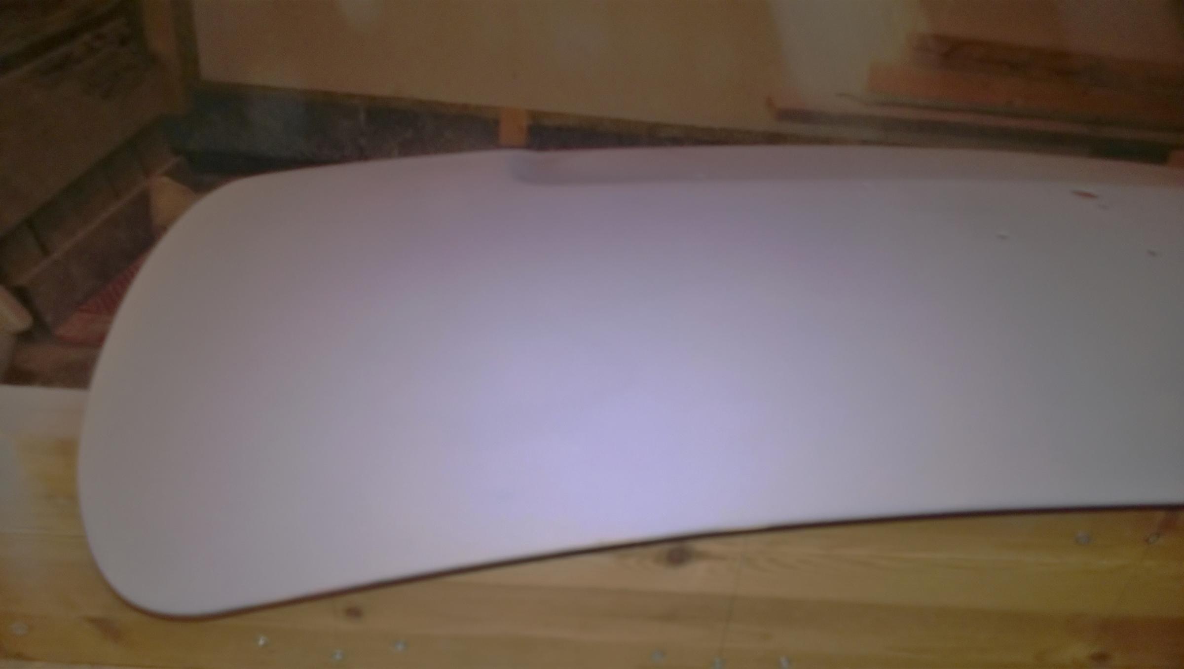

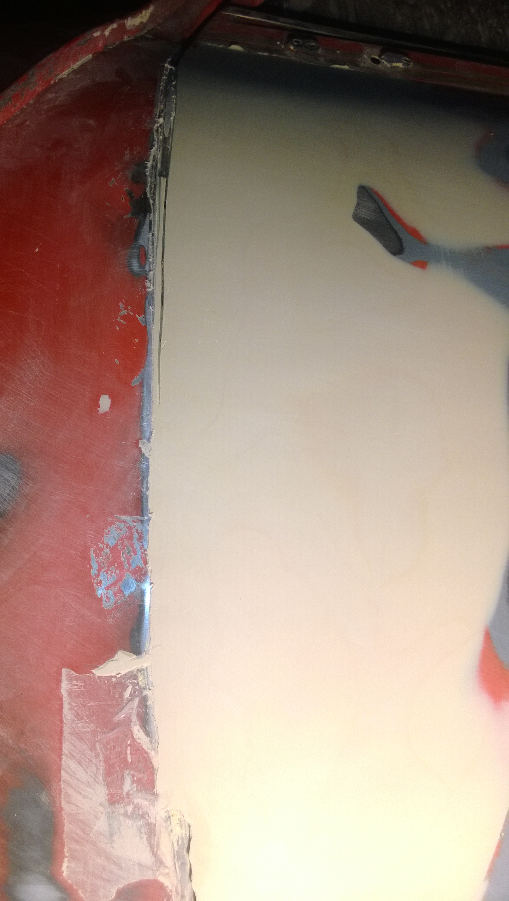

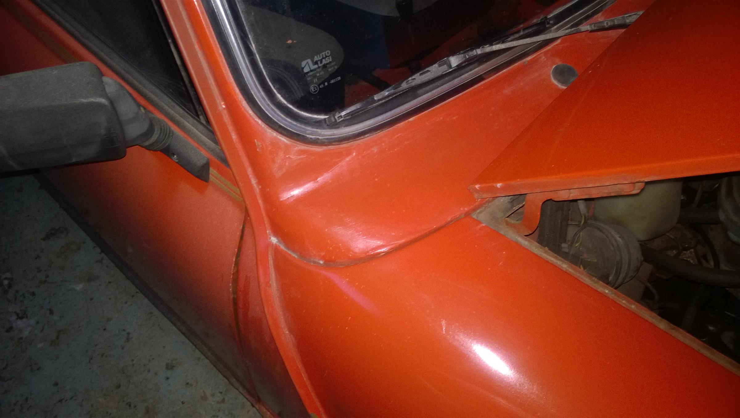

Minittäin Kirjoitettu 23. Joulukuuta, 2013 Kirjoittaja Raportoi Jaa Kirjoitettu 23. Joulukuuta, 2013 Projektin lähtökohta: Kuva 1 lokasuoja vaihdettu ja maalattu punaiseksi, vaikka muu auto on oranssin punainen. Kuva 2 Kuva 3 Kuva 4 Kuva 5 Kuva 6 takaluukussa ruttu Kuva 7 Kuva 8 Kuva 9 Reikä helmassa Kuva 10 kuva 11 takakontissa pikku vara-akku ;) kuva 12 kuva 13 Maalin alla epätasaista, ehkä pakkelia. Link to comment Share on other sites Lisää jakomahdollisuuksia...
