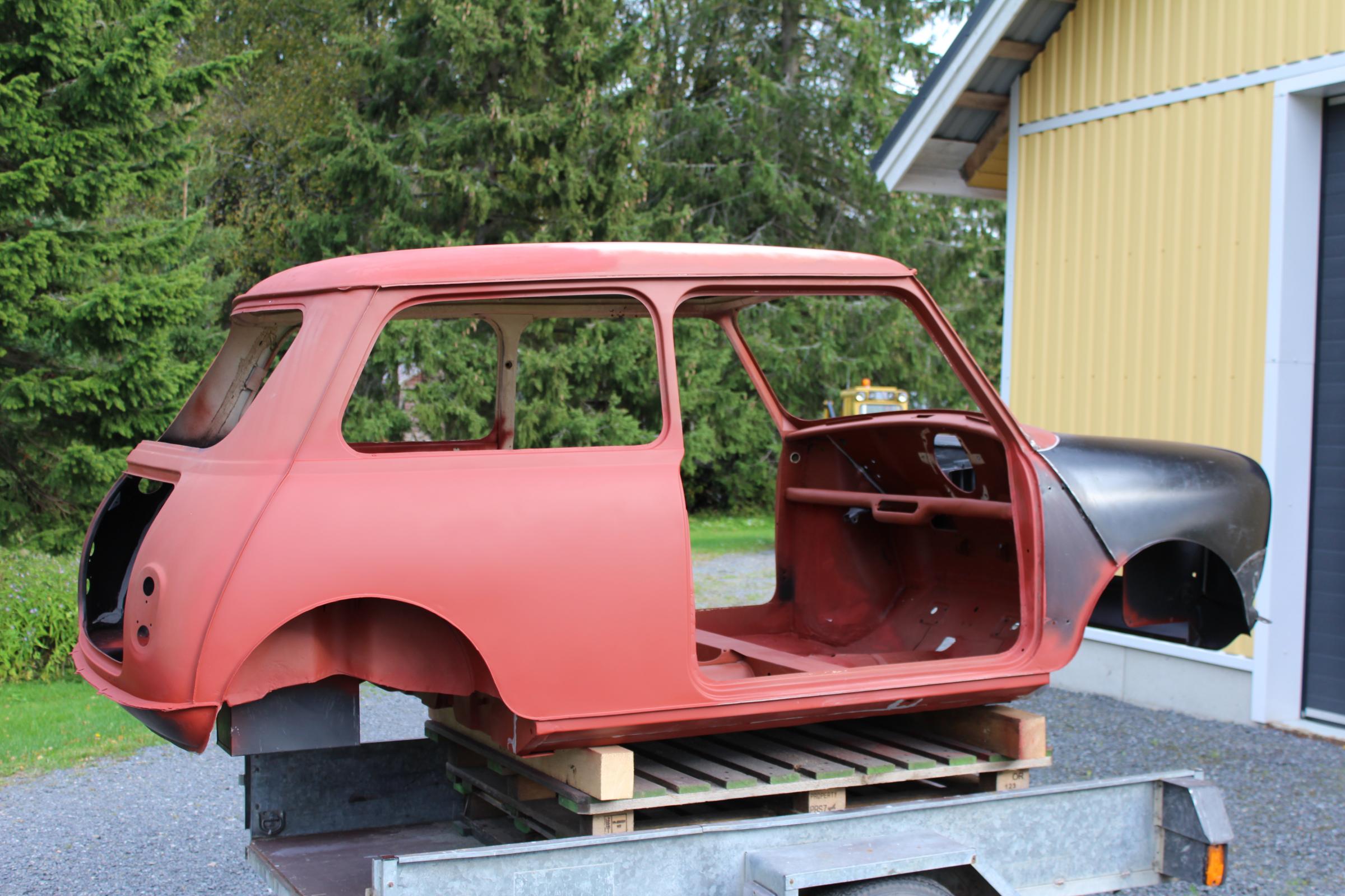

mini850 Kirjoitettu 19. Helmikuuta, 2013 Kirjoittaja Raportoi Jaa Kirjoitettu 19. Helmikuuta, 2013 Nyt tuli Mini hiekkakylvystä kotiin, löytyi vähemmän hitsaus hommia mitä pelkäsin Link to comment Share on other sites Lisää jakomahdollisuuksia...

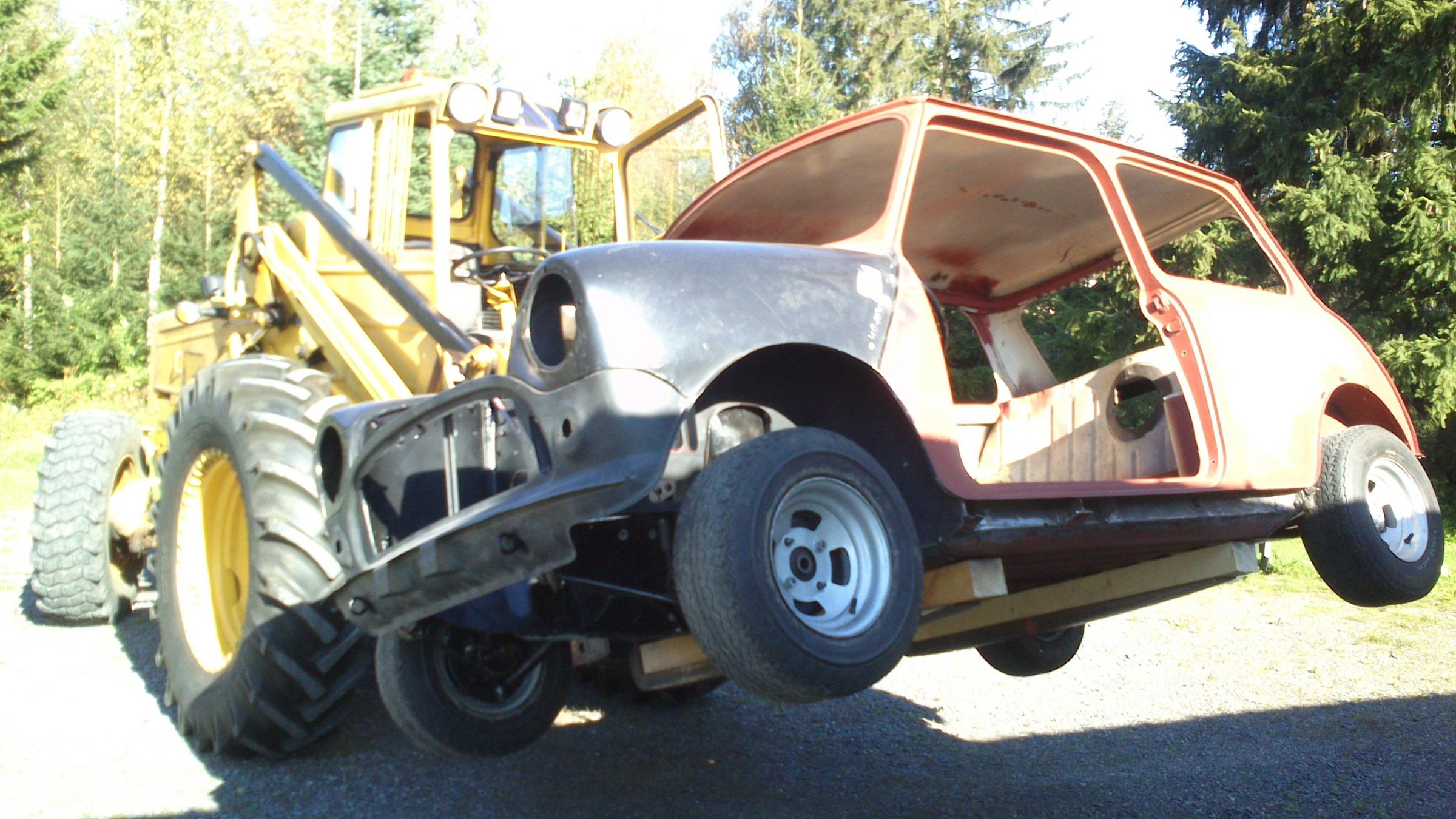

mini850 Kirjoitettu 25. Huhtikuuta, 2014 Kirjoittaja Raportoi Jaa Kirjoitettu 25. Huhtikuuta, 2014 Hiukan peltitöitä takana,noiden osien sovittelu kysyy hermoja, kun taitaa olla ovet ja luukut kaikki eri autoista, ja kun aika tuntuu olevan niin rajallinen tähän projektiin. Eipä taida valmistua Naantaliin Juha Kervinen 1 Link to comment Share on other sites Lisää jakomahdollisuuksia...

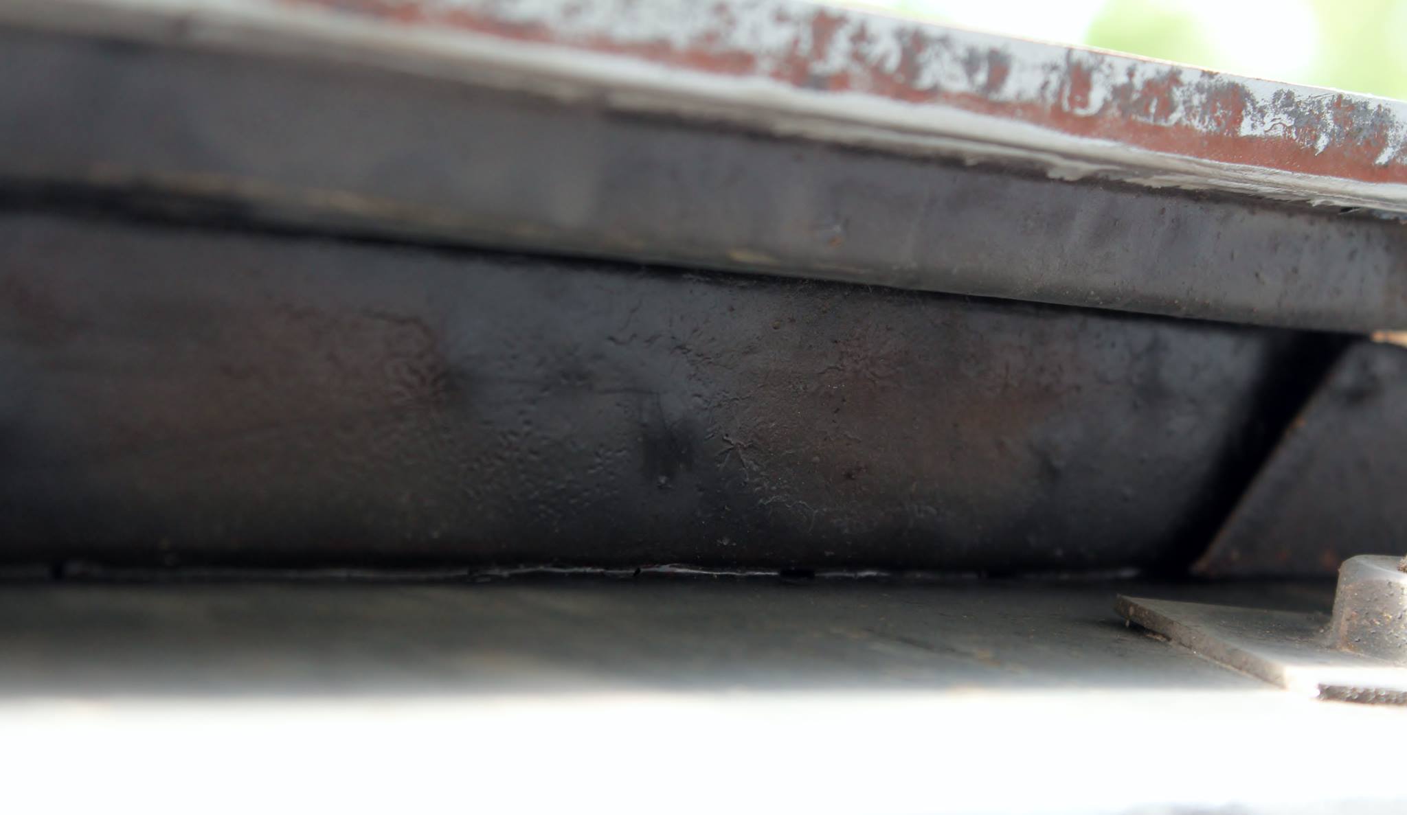

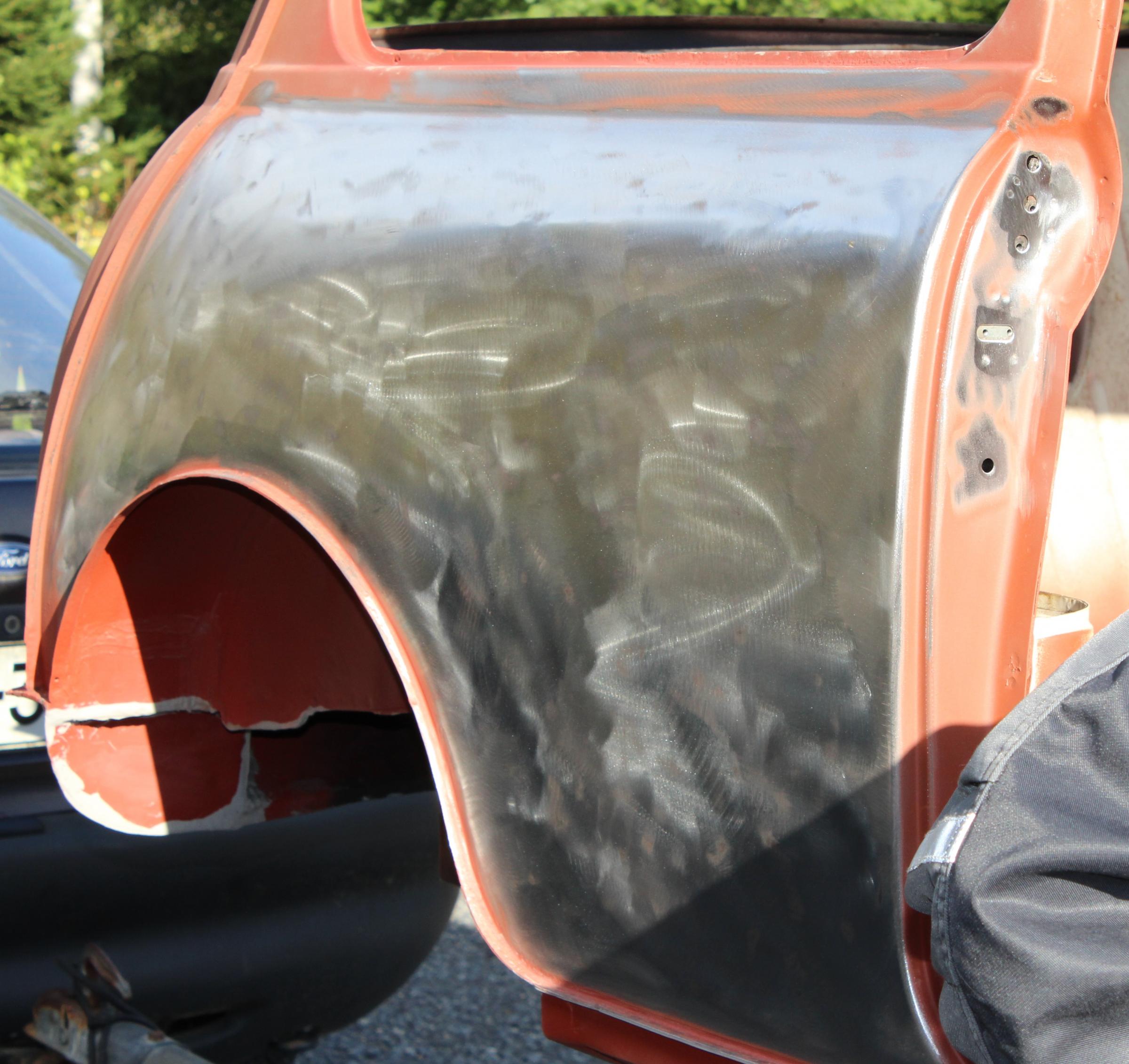

Birchbay garage Kirjoitettu 16. Syyskuuta, 2014 Raportoi Jaa Kirjoitettu 16. Syyskuuta, 2014 Kirjoitetaanpa eka viesti tällä foorumille, eli terve vaan kaikille! :) Eli tämä projekti siirtyi pari viikkoa sitten minun talliin Mikkelin nurkalle... Osien ja muun sälän tutkailun jälkeen piti tietty päästä korin kimppuun. Varmuuden maksimoimiseksi piti vielä alkuperäiset? helmat laikata auki, että näkisi mitä niiden alta löytyy. Mutta kerrankin tuli positiivinen yllätys, auto on joskus ruostesuojattu, joten ehjät helmakotelot löytyi :D kuten kuvasta selviää. Uudet helmapellit laitan kuitenkin, kun nuo vanhat nyt tuli irrotettua, eli rojekti jatkuu helmojen asennuksella ja sit pääseekin näyttämään korille hiomakonetta... Link to comment Share on other sites Lisää jakomahdollisuuksia...

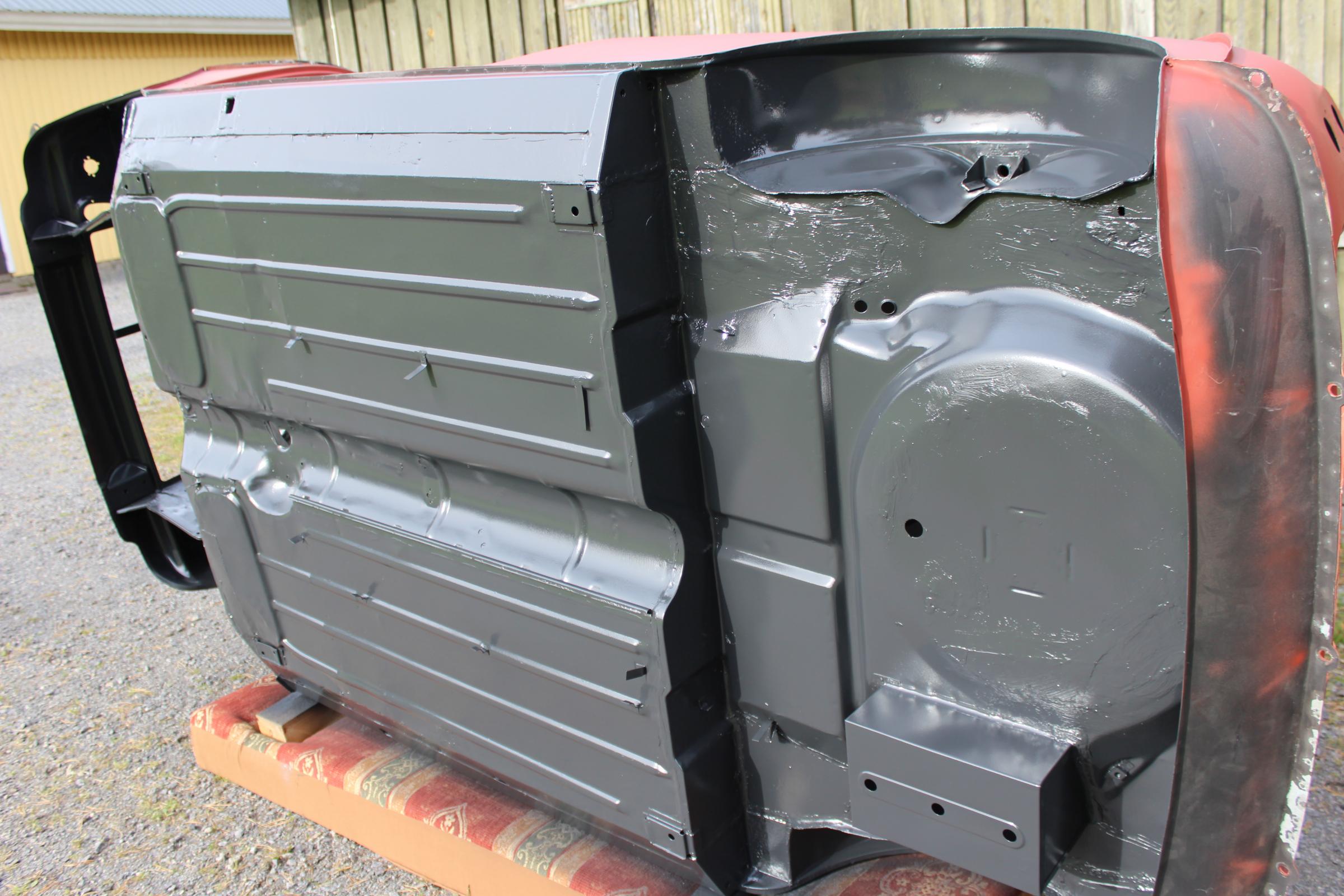

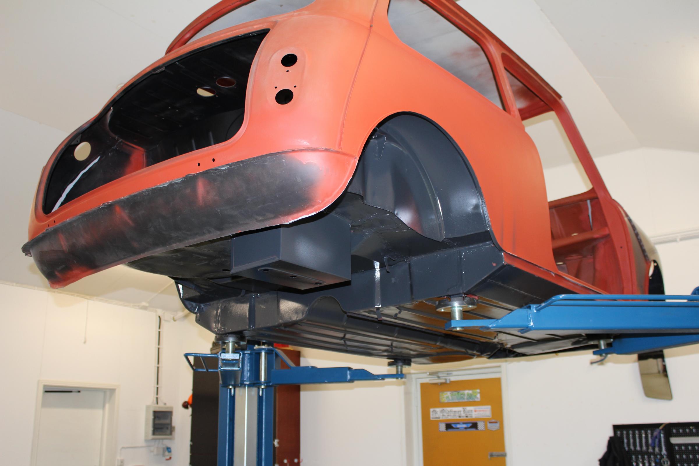

Birchbay garage Kirjoitettu 27. Syyskuuta, 2014 Raportoi Jaa Kirjoitettu 27. Syyskuuta, 2014 Tänään taas turattu Minin kimpussa :blink: Takakyljet hiottu ja pohjamaalattu... Jos huomenna jatkais keulaa kohti. Link to comment Share on other sites Lisää jakomahdollisuuksia...
Birchbay garage Kirjoitettu 28. Syyskuuta, 2014 Raportoi Jaa Kirjoitettu 28. Syyskuuta, 2014 Keulan pellit jäi tänään hiomatta, mutta lattiaan ruikkasin maalia :) Link to comment Share on other sites Lisää jakomahdollisuuksia...

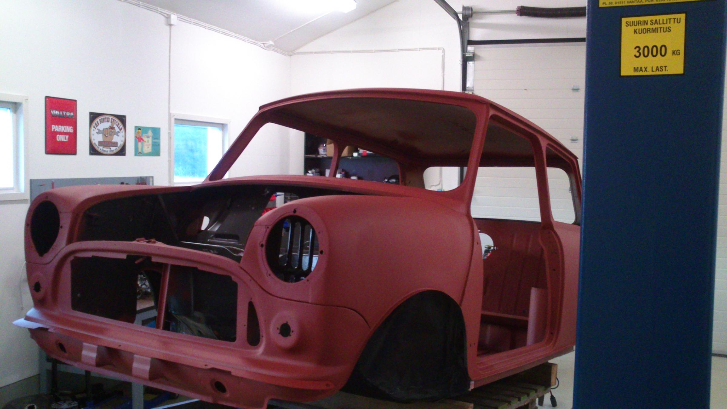

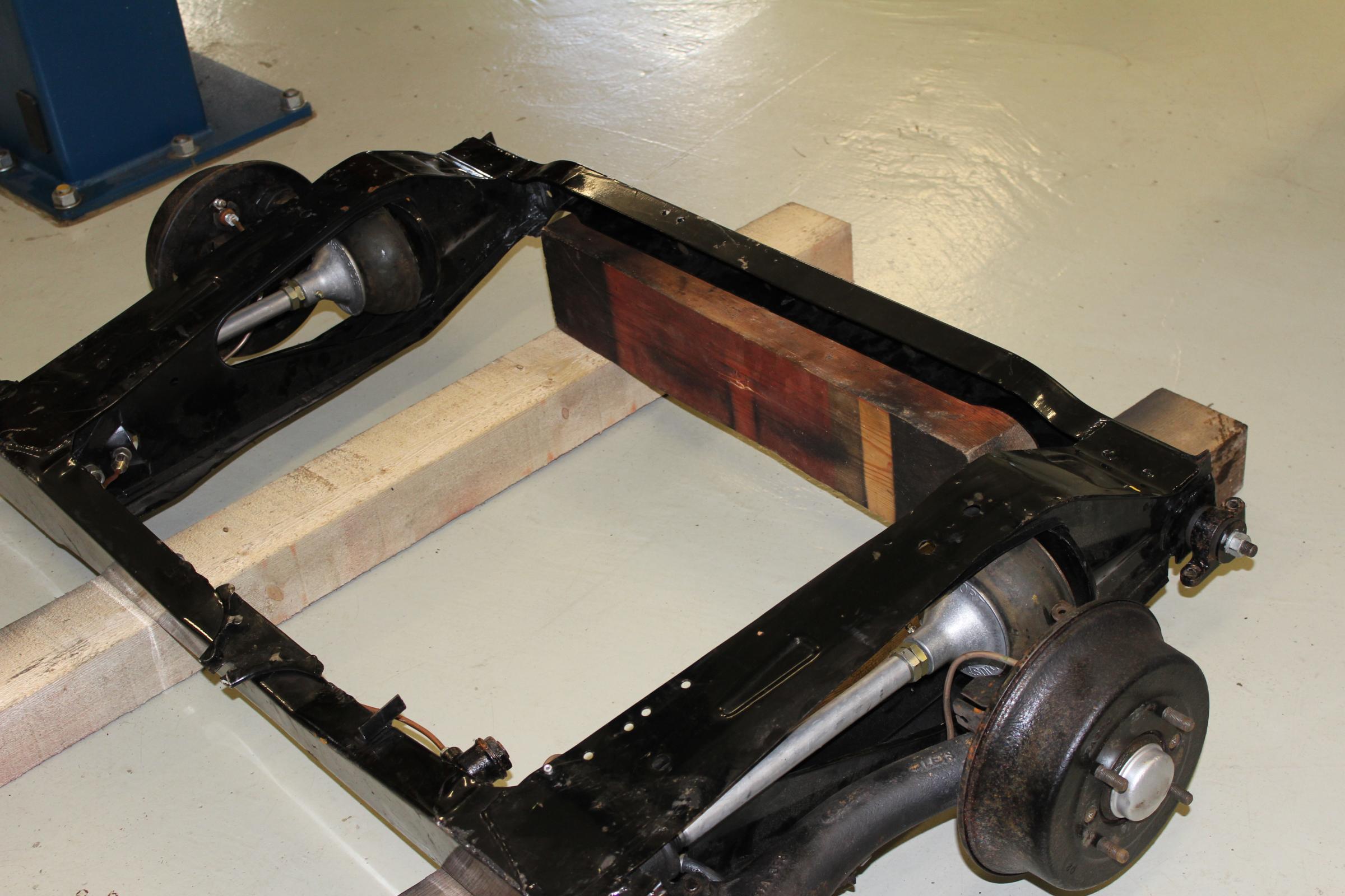

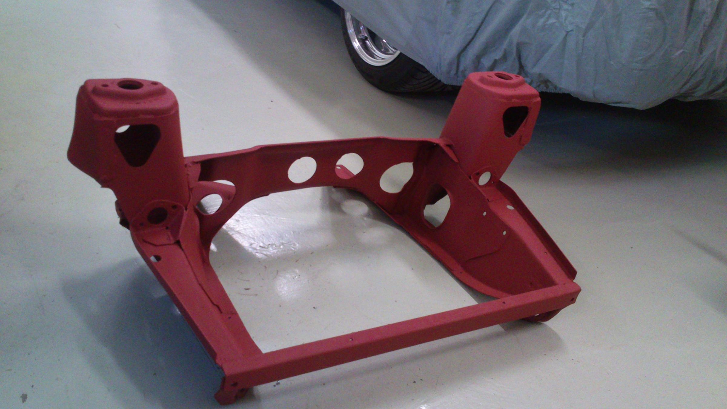

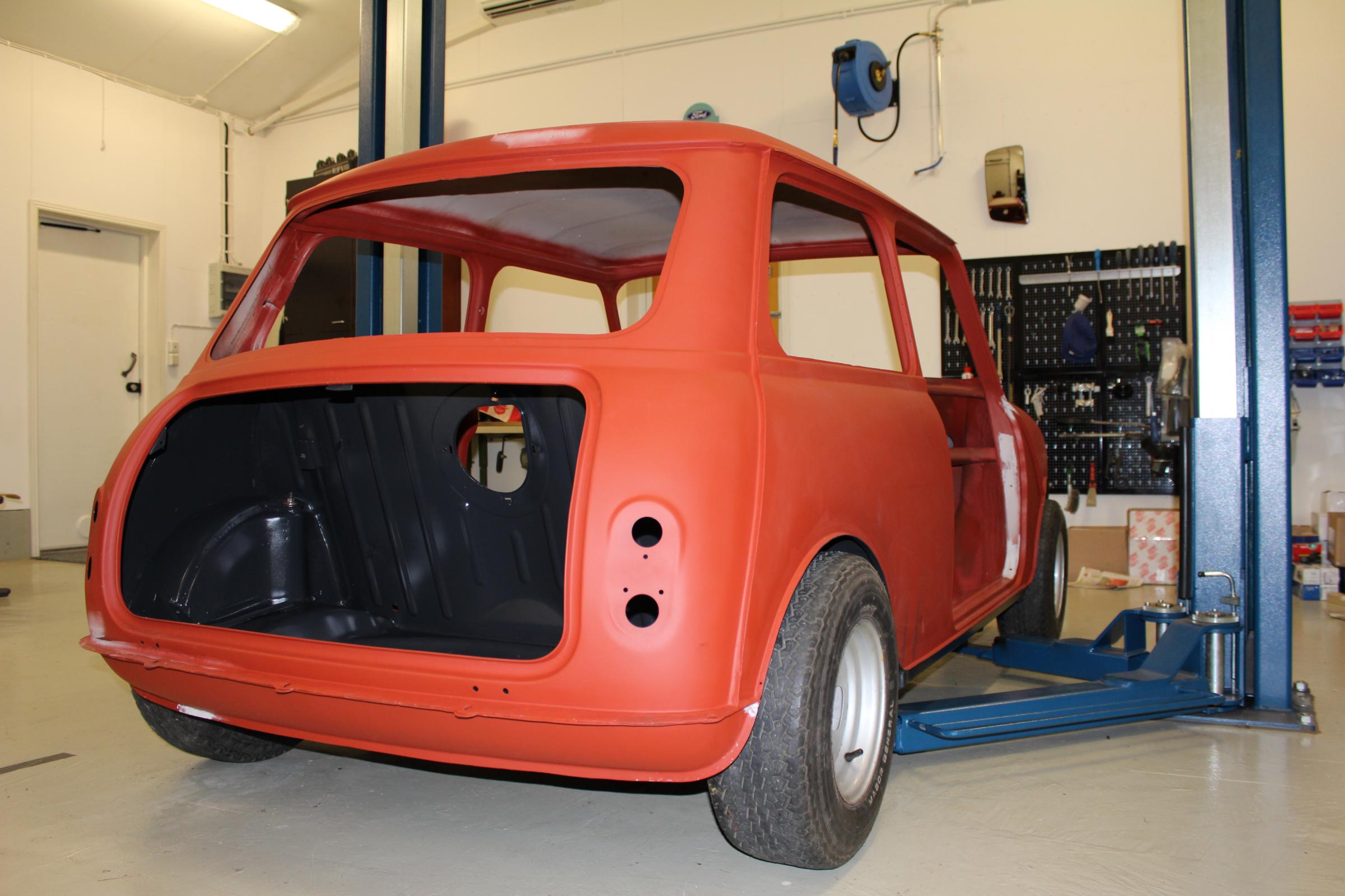

Birchbay garage Kirjoitettu 4. Lokakuuta, 2014 Raportoi Jaa Kirjoitettu 4. Lokakuuta, 2014 Tänään tuli taas tallissa askarreltua... Etukelkka oli jo valmiiks kunnostettu ja maalattu, mutta, mutta. Millä lie maalilla oli sudittu, kun maali tippu lattialle, kun rukkasella pyyhkäs :-\ No, pikainen hiekkapuhallus ja pohjamaali pintaan. Vielä kun pyyhkäsee pintavärin, niin hyvä tulee ::) Myös korin kimpussa tuli jotain tehtyä... Keulan pelleistä hiottu suojamaalit ja vähän kittailua ja pohjaväriä niihinkin... Link to comment Share on other sites Lisää jakomahdollisuuksia...

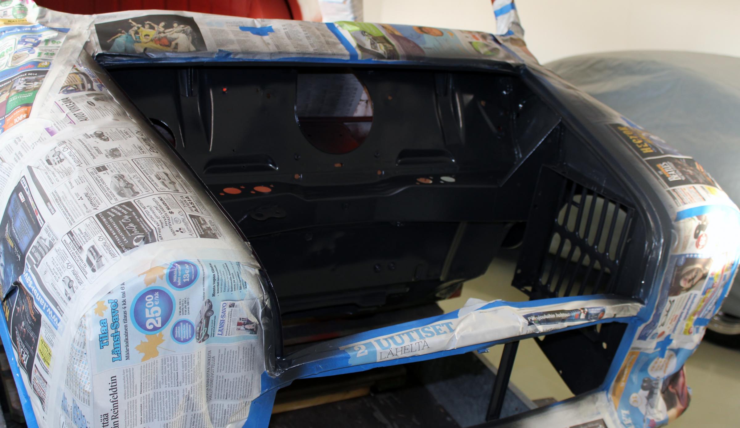

Birchbay garage Kirjoitettu 5. Lokakuuta, 2014 Raportoi Jaa Kirjoitettu 5. Lokakuuta, 2014 Tänään tuli vähän maalia suihkittua :) Takakonttiin ja konehuoneeseen vetäsin väriä. Alunperin ne on kai ollu korinväriset, mutta maalasin ne tuolla Scanian runkoharmaalla. Link to comment Share on other sites Lisää jakomahdollisuuksia...

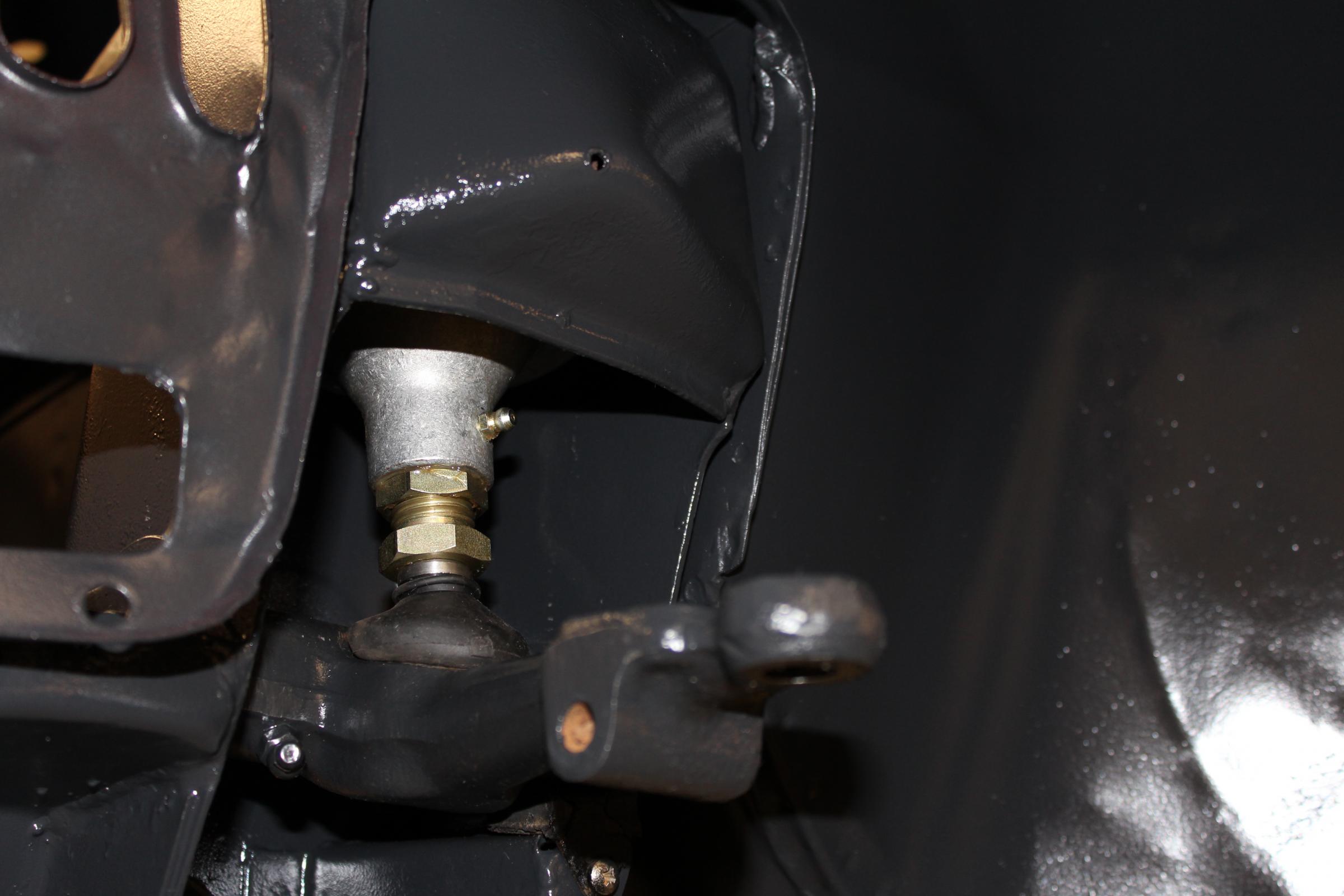

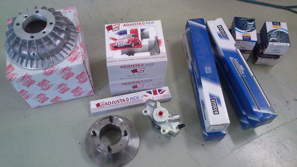

Birchbay garage Kirjoitettu 19. Lokakuuta, 2014 Raportoi Jaa Kirjoitettu 19. Lokakuuta, 2014 Päivitelläänpä jotain taas tännekin... Minisportin paketti saapui viikolla, joten taas on tekemistä :D Korkeudensäätö palikat asentui paikalleen eteen ja taakse: Seuraavaksi voisi alkaa kasailla levyjarrupakettia asennusvalmiiksi :P Link to comment Share on other sites Lisää jakomahdollisuuksia...
