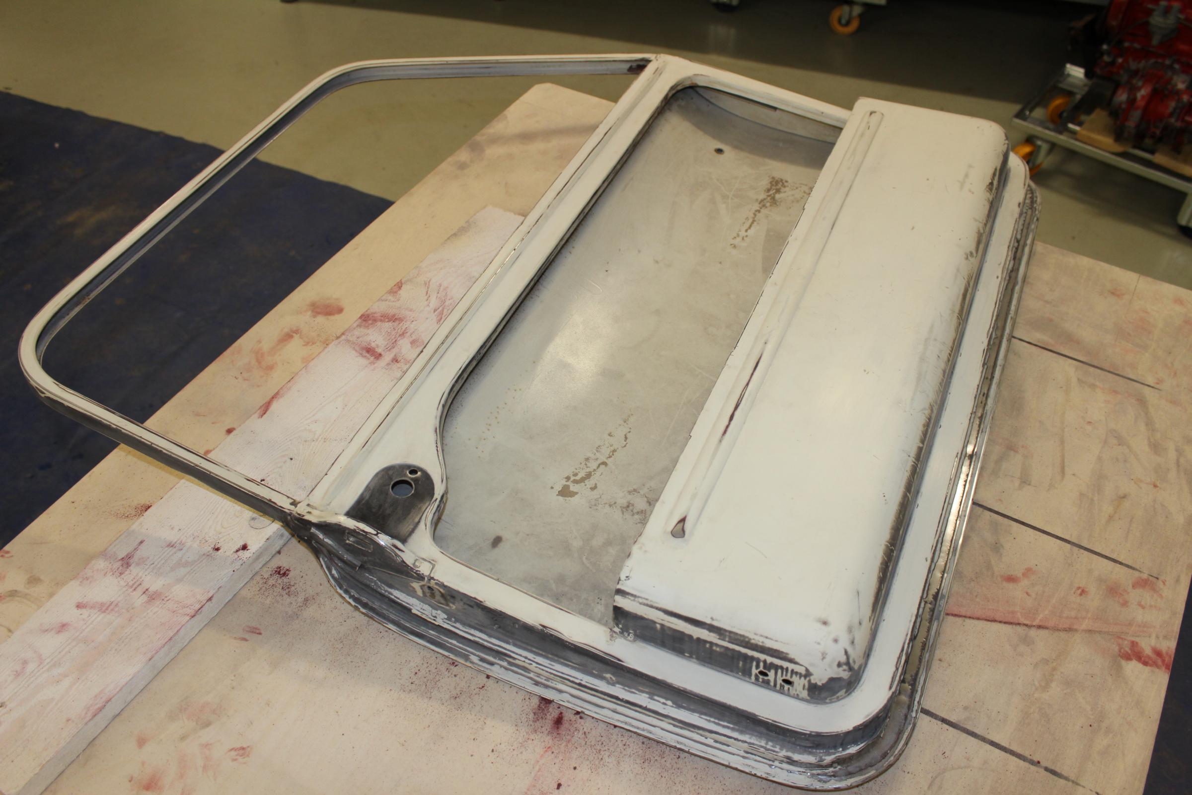

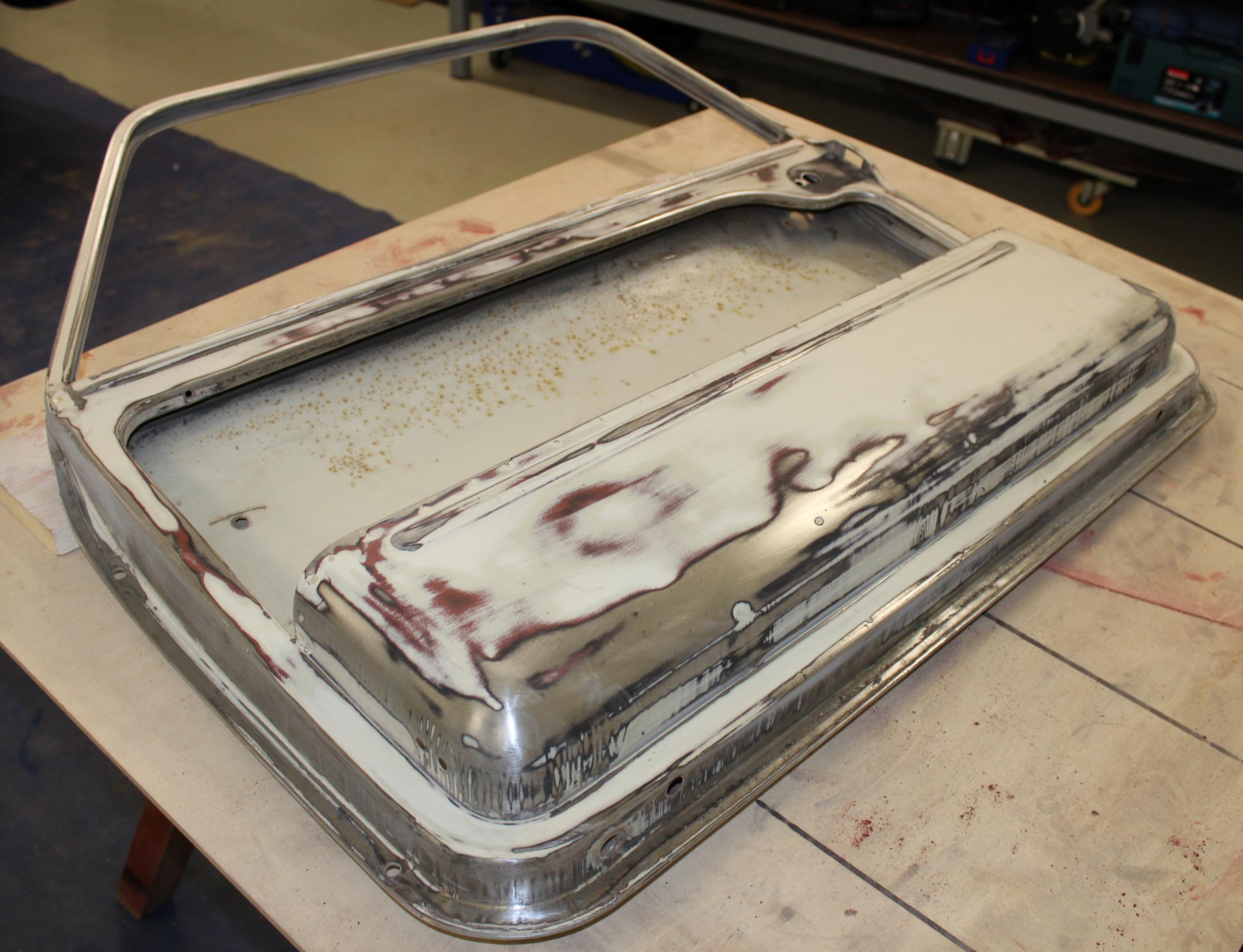

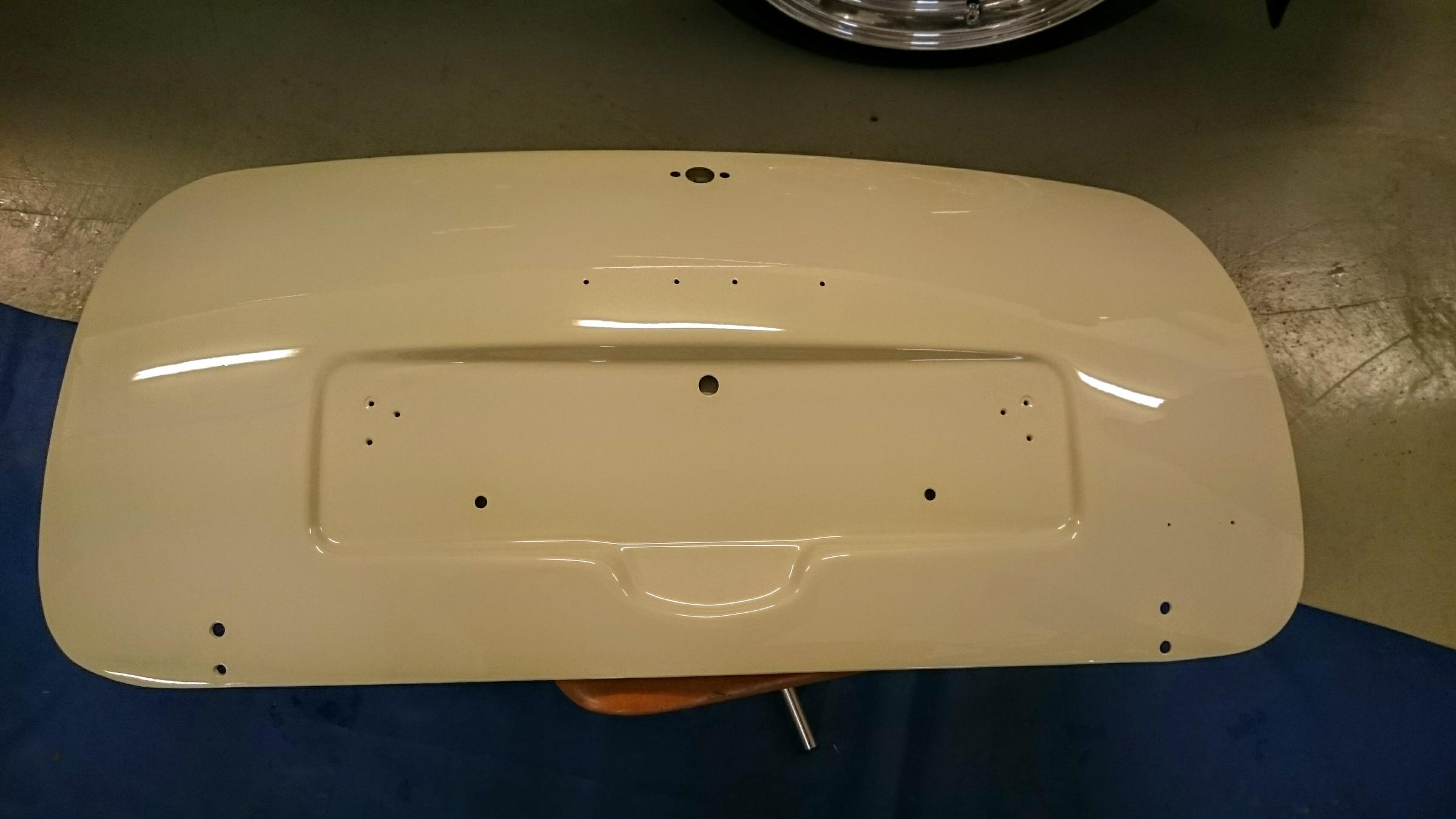

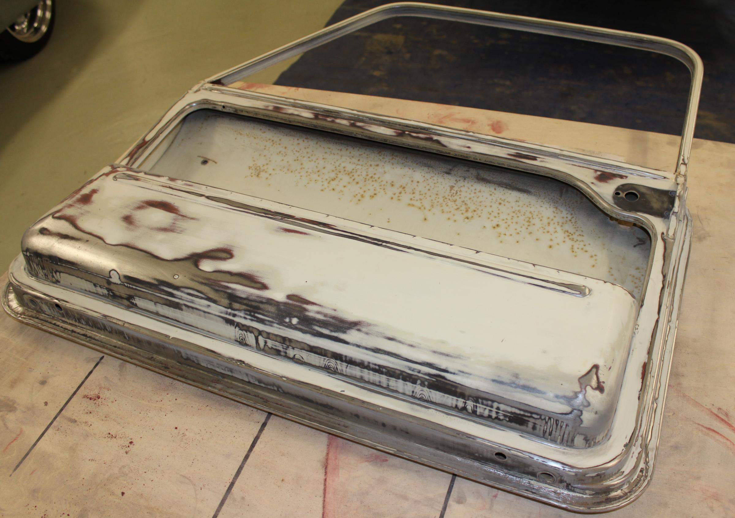

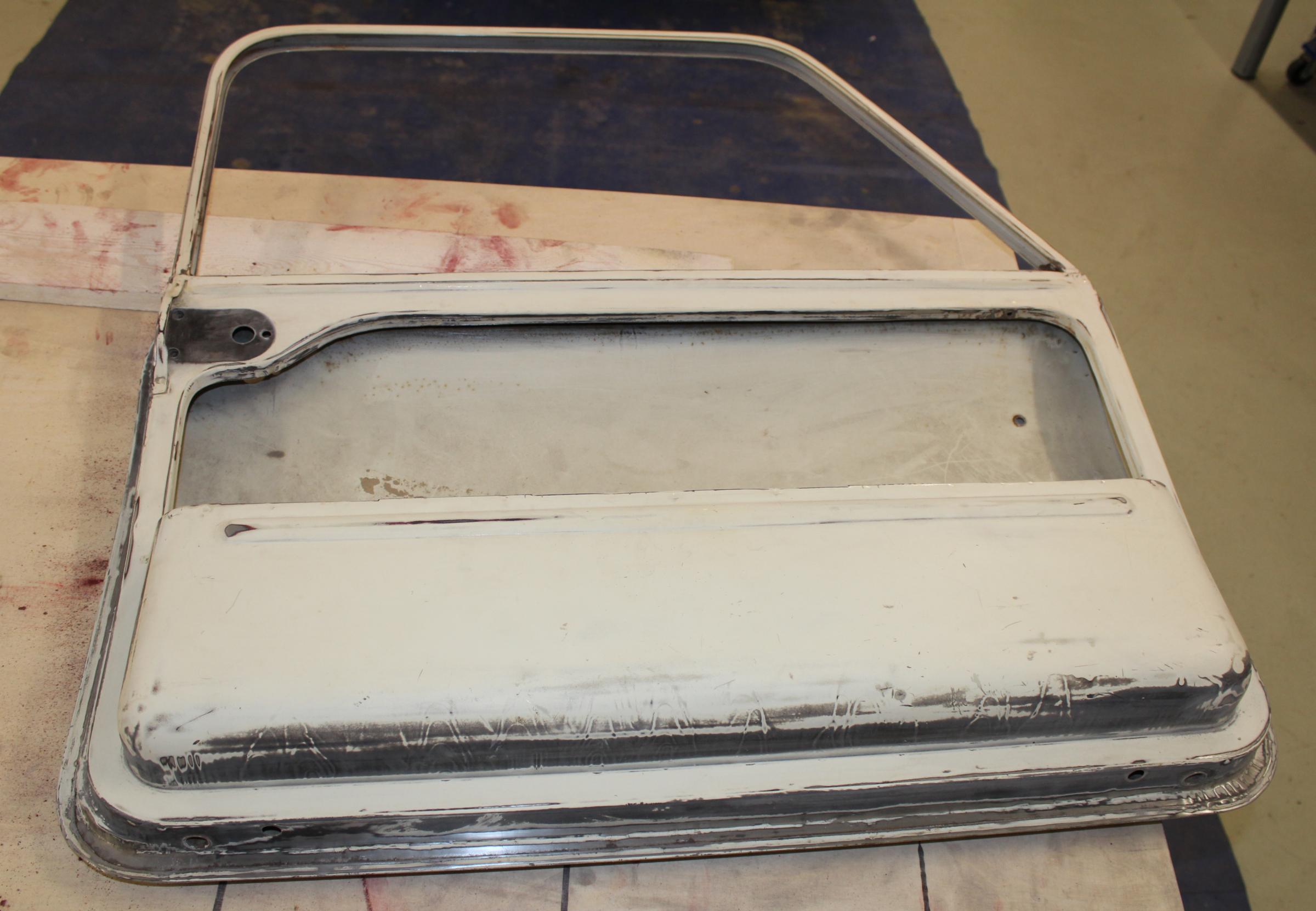

Birchbay garage Kirjoitettu 14. Joulukuuta, 2014 Raportoi Jaa Kirjoitettu 14. Joulukuuta, 2014 Eipä ole ihmeitä viime aikoina tapahtunut, rojekti etenee hitaasti, mutta varmasti ;) Koria kittailtu ja siistitty lähemmäs maalauskuntoa, ovet ja muut luukut onkin onneks tosi hyvät, eli ei peltihommia niiden suhteen... Kuvat on aina kivoja :P Värikin on nyt jahkailun jälkeen valittu, eli Old English White tulee väriksi... Link to comment Share on other sites Lisää jakomahdollisuuksia...
olut- Kirjoitettu 14. Joulukuuta, 2014 Raportoi Jaa Kirjoitettu 14. Joulukuuta, 2014 Minusta kun nyt olet värinkin valikoinut niin vedä konehuone ja takakontti myös valkoiseksi . Antaa mielestäni siistimmän kuvan kokonaisuudessa ja kun olet jo kuitenkin noin ison homman tehnyt purkamisessa. (ettei rupee harmittamaan kun on valmis ) .Muuten tosi hyvältä näyttää. Ei näitten kanssa pidäkkään kiirettä pitää. Maltti on valttia Link to comment Share on other sites Lisää jakomahdollisuuksia...
Birchbay garage Kirjoitettu 14. Joulukuuta, 2014 Raportoi Jaa Kirjoitettu 14. Joulukuuta, 2014 Joo, aluksi oli tarkoitus myös konehuone ja tavaratila maalata korinväriin. Mutta tulin kuitenkin siihen tulokseen, että pysynee pitempään siistinä tuon värisenä, kun ei oo niin arka naarmuille ja kestää muutenkin kulutusta tuo väri... Link to comment Share on other sites Lisää jakomahdollisuuksia...
olut- Kirjoitettu 14. Joulukuuta, 2014 Raportoi Jaa Kirjoitettu 14. Joulukuuta, 2014 Värin sävyhän ei heikennä sen kulutusta tai naarmuuntumista ja uusi värihän hylkii likaa sävystä riippumatta . mutta niin kun aikaisemmin niin tekiällä on tekiän oikeus. Link to comment Share on other sites Lisää jakomahdollisuuksia...

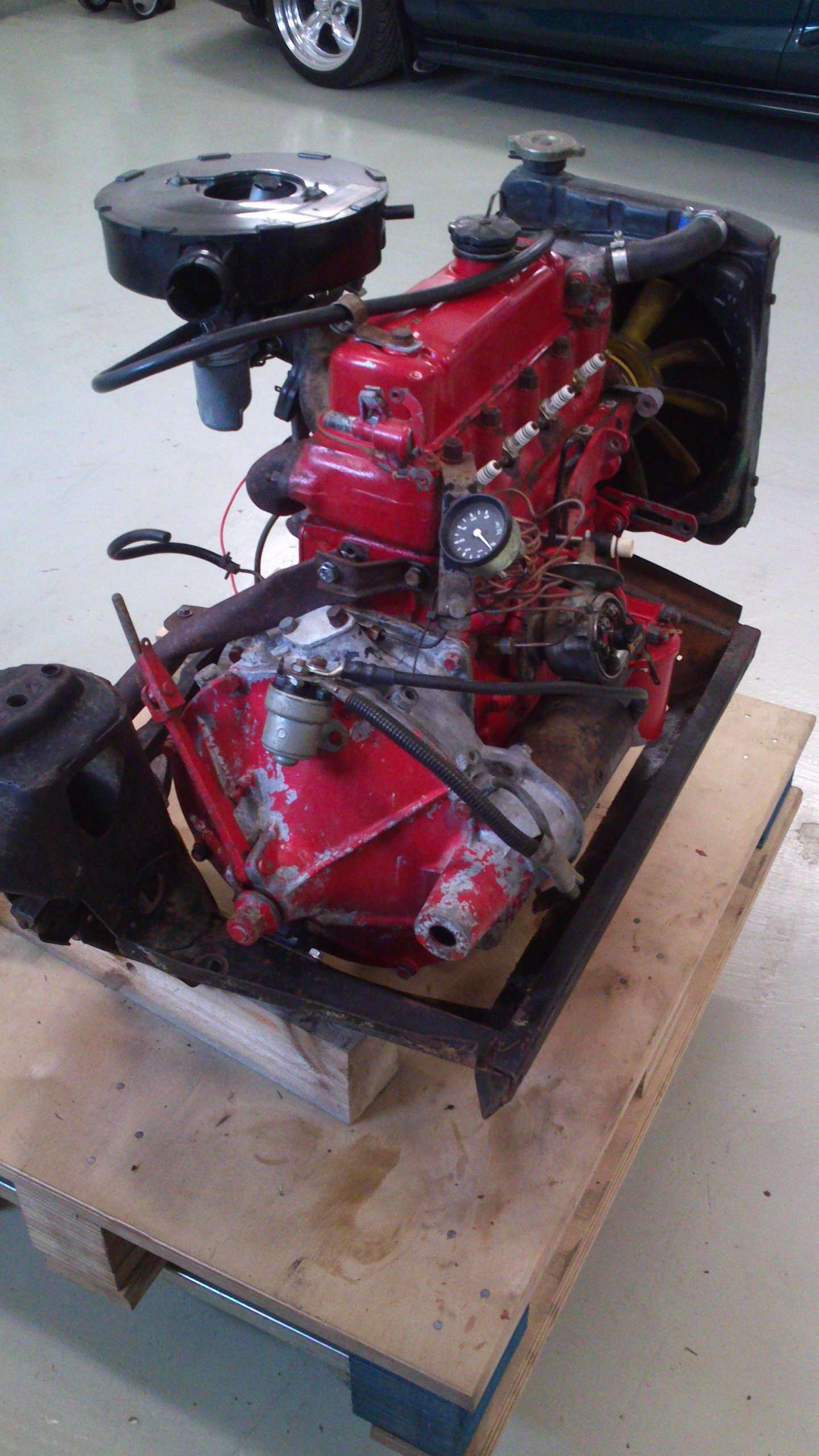

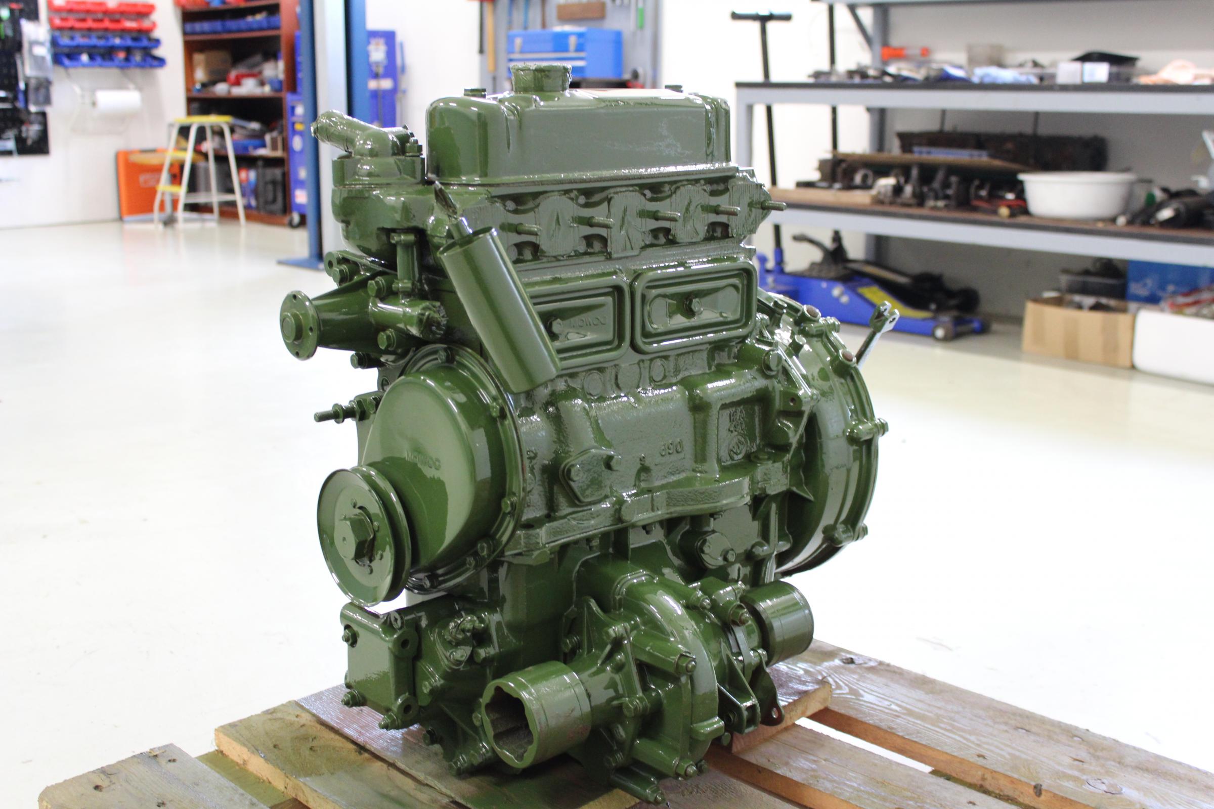

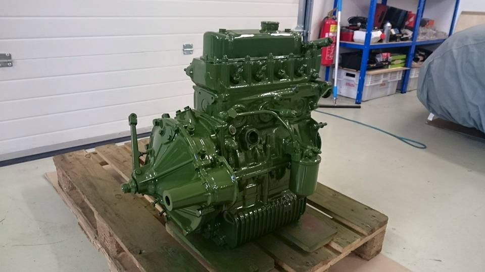

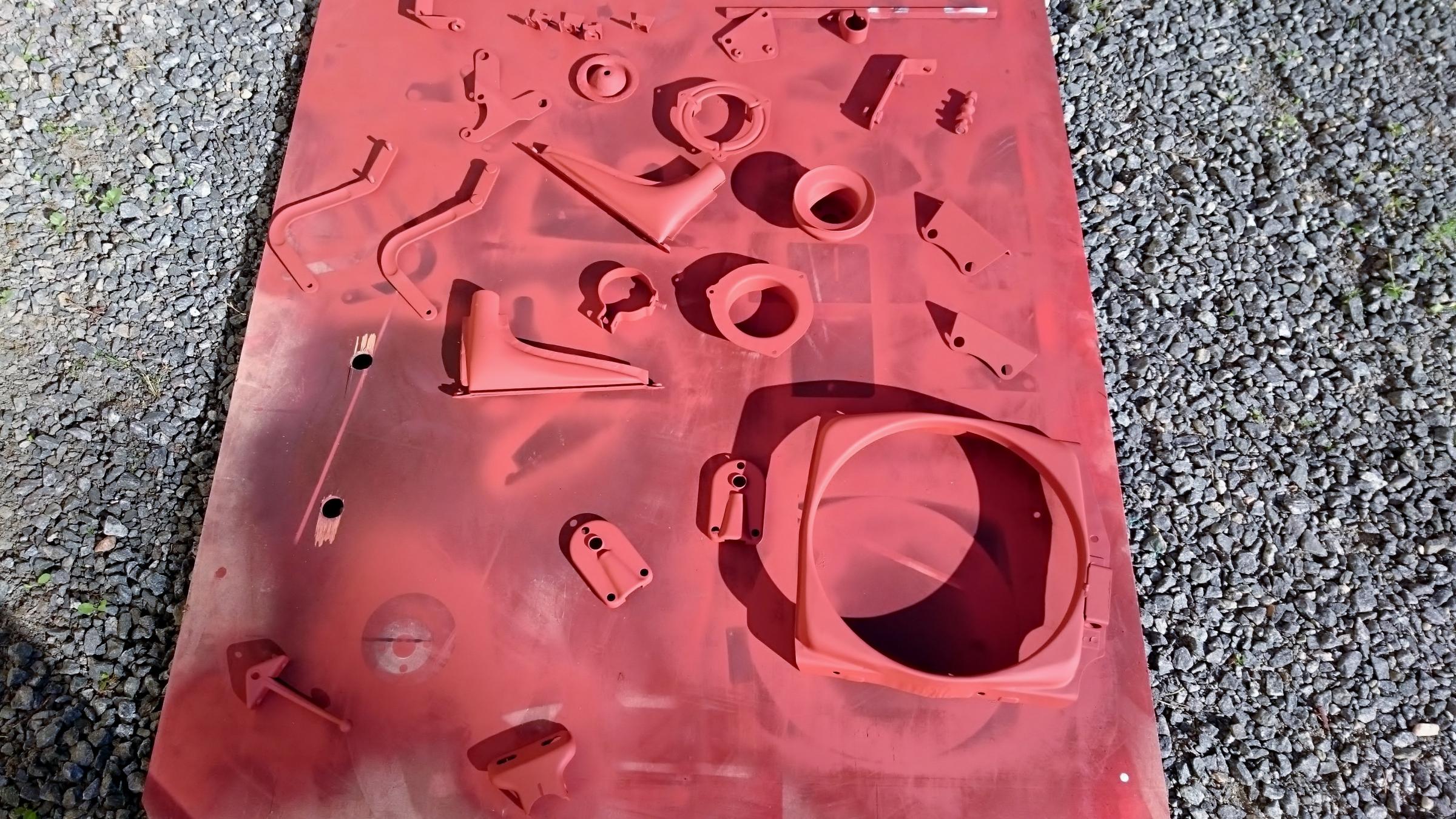

Birchbay garage Kirjoitettu 6. Syyskuuta, 2015 Raportoi Jaa Kirjoitettu 6. Syyskuuta, 2015 Täälläkään ei oo tullut aikoihin käytyy, mutta rojekti etenee edelleen hitaasti, mutta varmasti... Kaikenlaiset väliprojektit tuntuu vievän aikaa, mutta eiköhän tämä tästä :) Hommat alkaa olla siinä vaiheessa, että kaikki irto-osat taitaa olla puhallettu ja pohjamaalissa. Osa pintamaalattukin... Koriin kun saa värin päälle, niin alkaa homma edetä, kun pääsee kasaamaan 8) Muistaako kukaan värikoodia moottorin vihreelle värille? ??? Tuo moottori pitää vielä maalata, kun ei satu tuo punainen oikein omaan silmään :blink: Link to comment Share on other sites Lisää jakomahdollisuuksia...
Mini1380 Kirjoitettu 6. Syyskuuta, 2015 Raportoi Jaa Kirjoitettu 6. Syyskuuta, 2015 oisko ollu jotakuinkin tuollainen, British Standard Middle Bronze Green BS381C 223 Link to comment Share on other sites Lisää jakomahdollisuuksia...
Birchbay garage Kirjoitettu 7. Syyskuuta, 2015 Raportoi Jaa Kirjoitettu 7. Syyskuuta, 2015 oisko ollu jotakuinkin tuollainen, British Standard Middle Bronze Green BS381C 223 Noilla tiedoilla kävin maalipurkin hakemassa... Näyttäs olevan just eikä melkein :D Mini1380 1 Link to comment Share on other sites Lisää jakomahdollisuuksia...

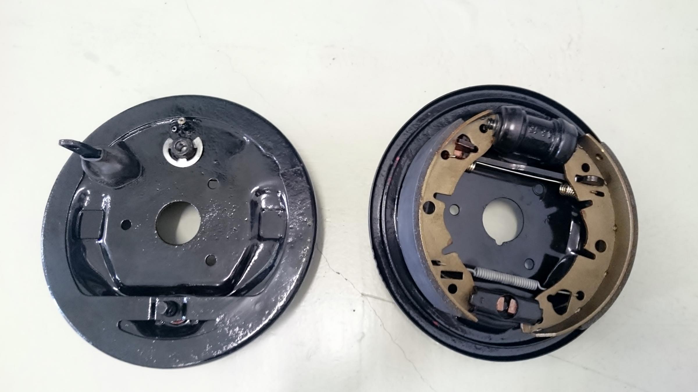

-tipi- Kirjoitettu 9. Syyskuuta, 2015 Raportoi Jaa Kirjoitettu 9. Syyskuuta, 2015 Aloittelija täällä kyselee mahtuuko noi Superfin takarummut 10" vanteen sisään? Link to comment Share on other sites Lisää jakomahdollisuuksia...
Mini1380 Kirjoitettu 9. Syyskuuta, 2015 Raportoi Jaa Kirjoitettu 9. Syyskuuta, 2015 Mahtuu, vaativat vain vakiota pidemmät pyöränpultit samoin kuin S Cooperin rummut kun niissä on kiinteä "spaceri" myös uudemmissa Mineissä on noita leveitä rumpuja. Link to comment Share on other sites Lisää jakomahdollisuuksia...
Birchbay garage Kirjoitettu 4. Lokakuuta, 2015 Raportoi Jaa Kirjoitettu 4. Lokakuuta, 2015 Moottoriin värit päälle... Link to comment Share on other sites Lisää jakomahdollisuuksia...

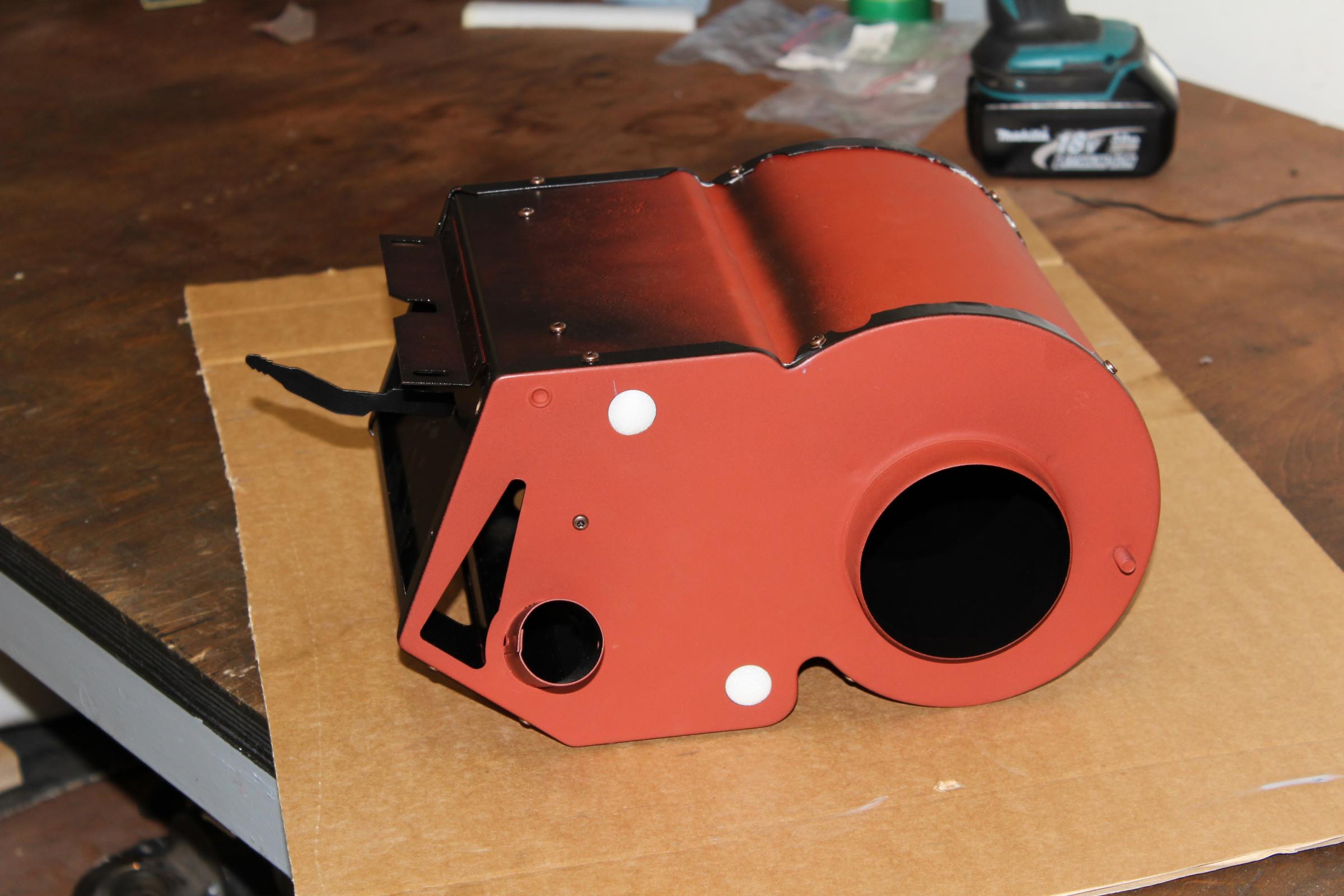

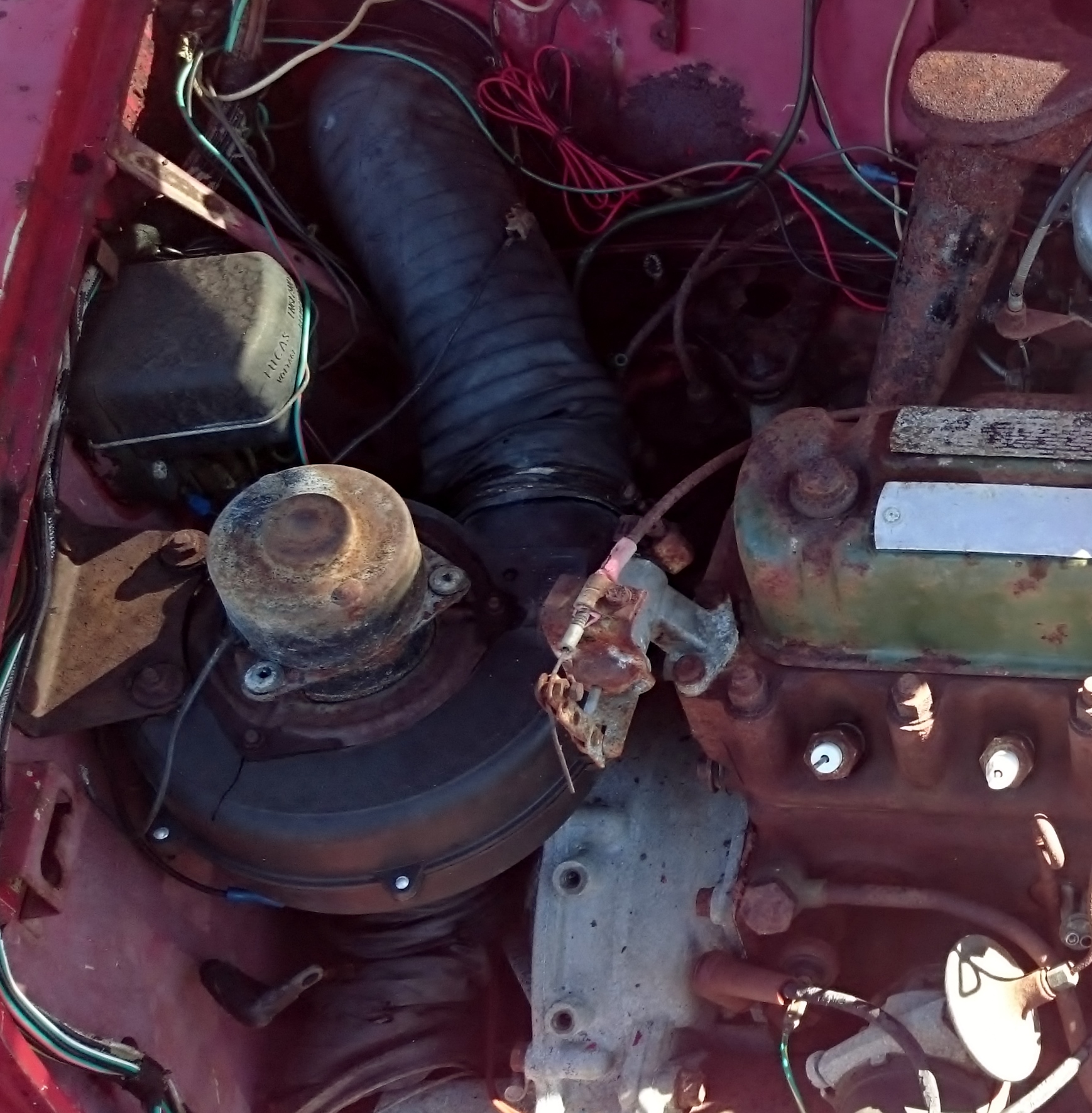

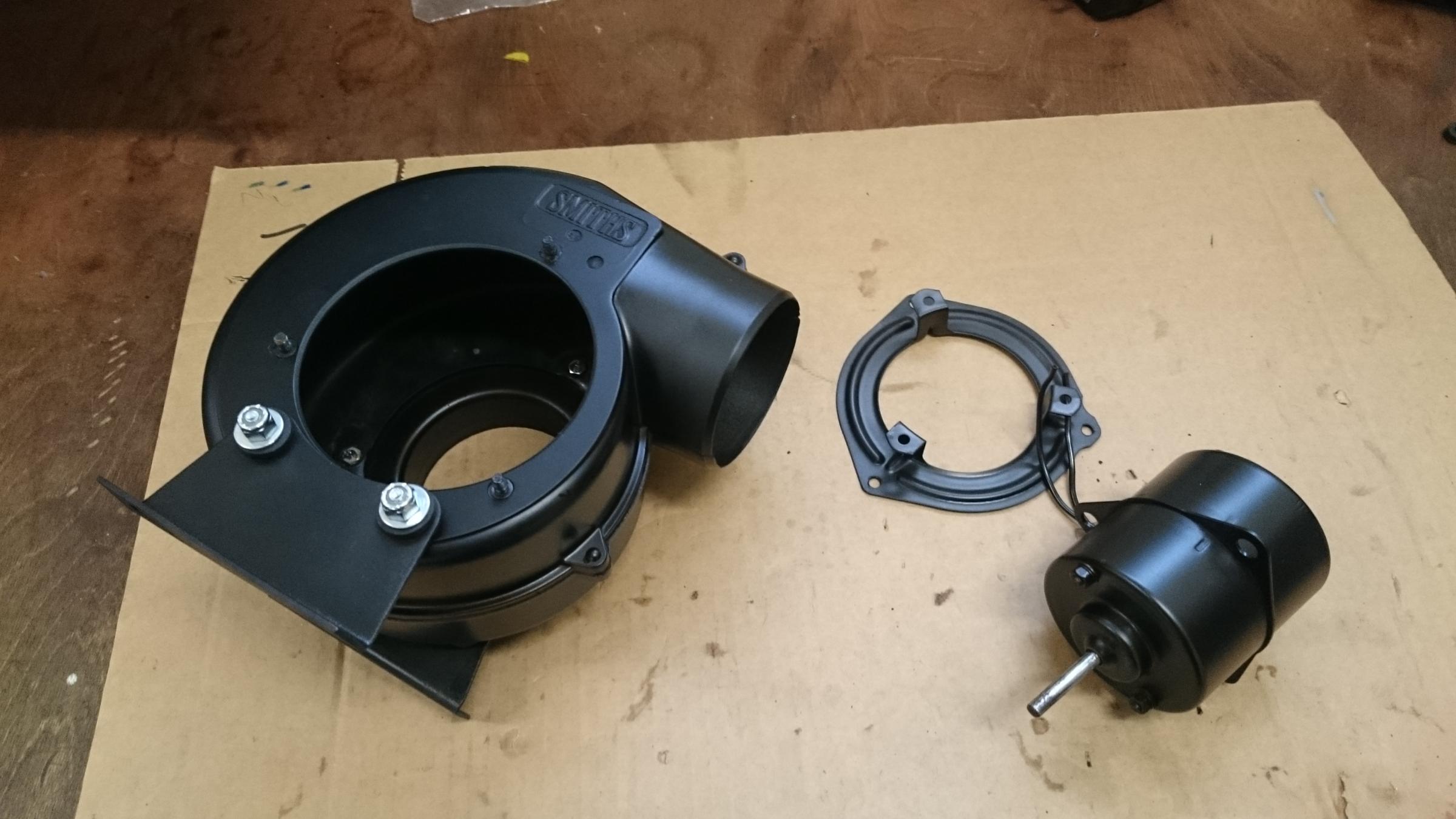

Birchbay garage Kirjoitettu 14. Marraskuuta, 2015 Raportoi Jaa Kirjoitettu 14. Marraskuuta, 2015 Pala kerrallaan, lämmityslaitteen saneerausta... Link to comment Share on other sites Lisää jakomahdollisuuksia...

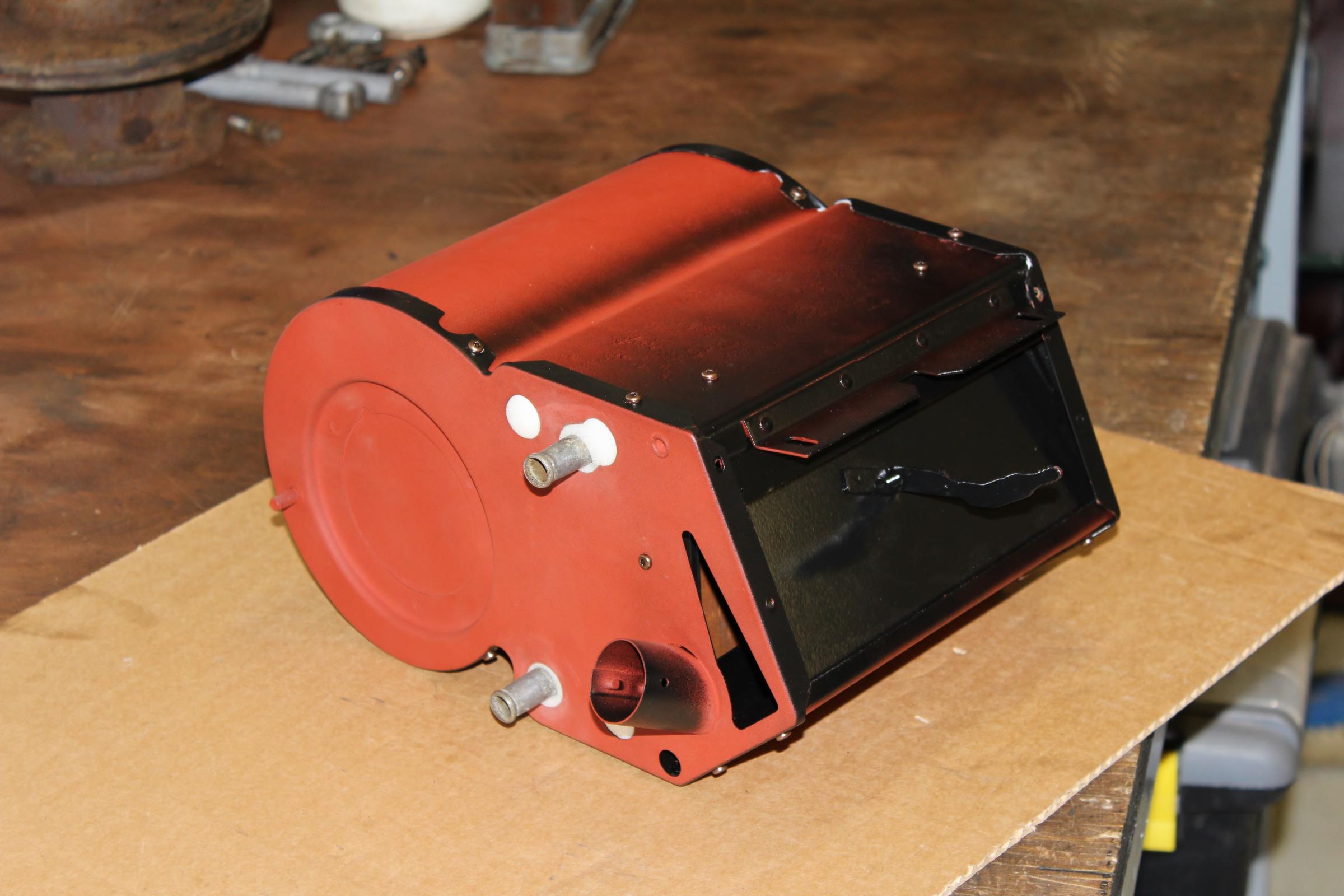

Birchbay garage Kirjoitettu 22. Marraskuuta, 2015 Raportoi Jaa Kirjoitettu 22. Marraskuuta, 2015 Lämppärin puhallin saneerattu, pellonreunasta pelastetussa raadossa oli jopa toimiva moottori. :) Ennen: Jälkeen: Link to comment Share on other sites Lisää jakomahdollisuuksia...

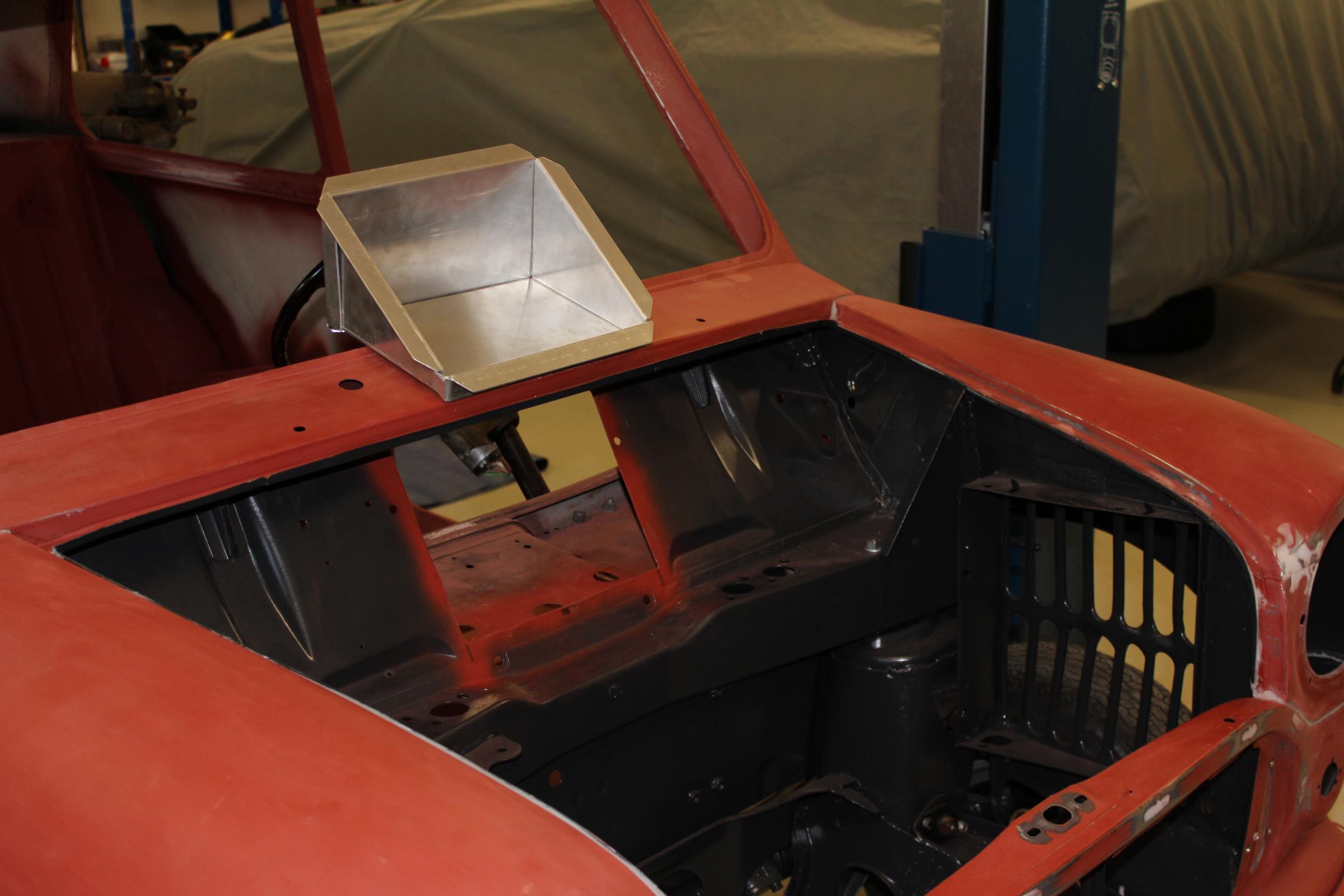

Birchbay garage Kirjoitettu 1. Tammikuuta, 2016 Raportoi Jaa Kirjoitettu 1. Tammikuuta, 2016 Taas on jotain koitettu kötöstellä, tulipeltiä vahän leikelty ja tehty lisätilaa kaasareille, jos innostuu jotain virityshommia suunnittelemaan... ;) Seuraava homma ois sitten korin ja luukkujen kärrääminen maalarille... :) Link to comment Share on other sites Lisää jakomahdollisuuksia...

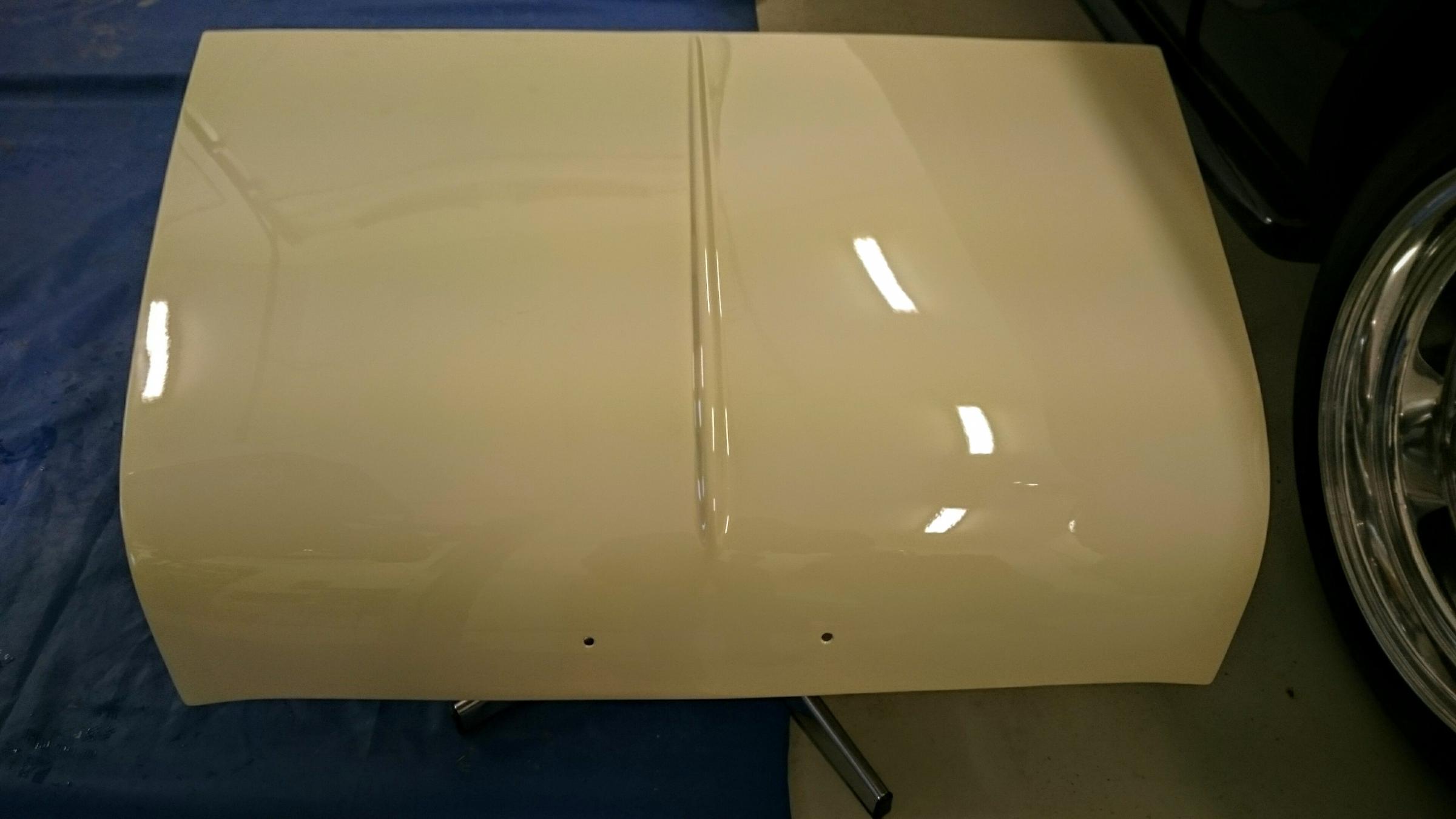

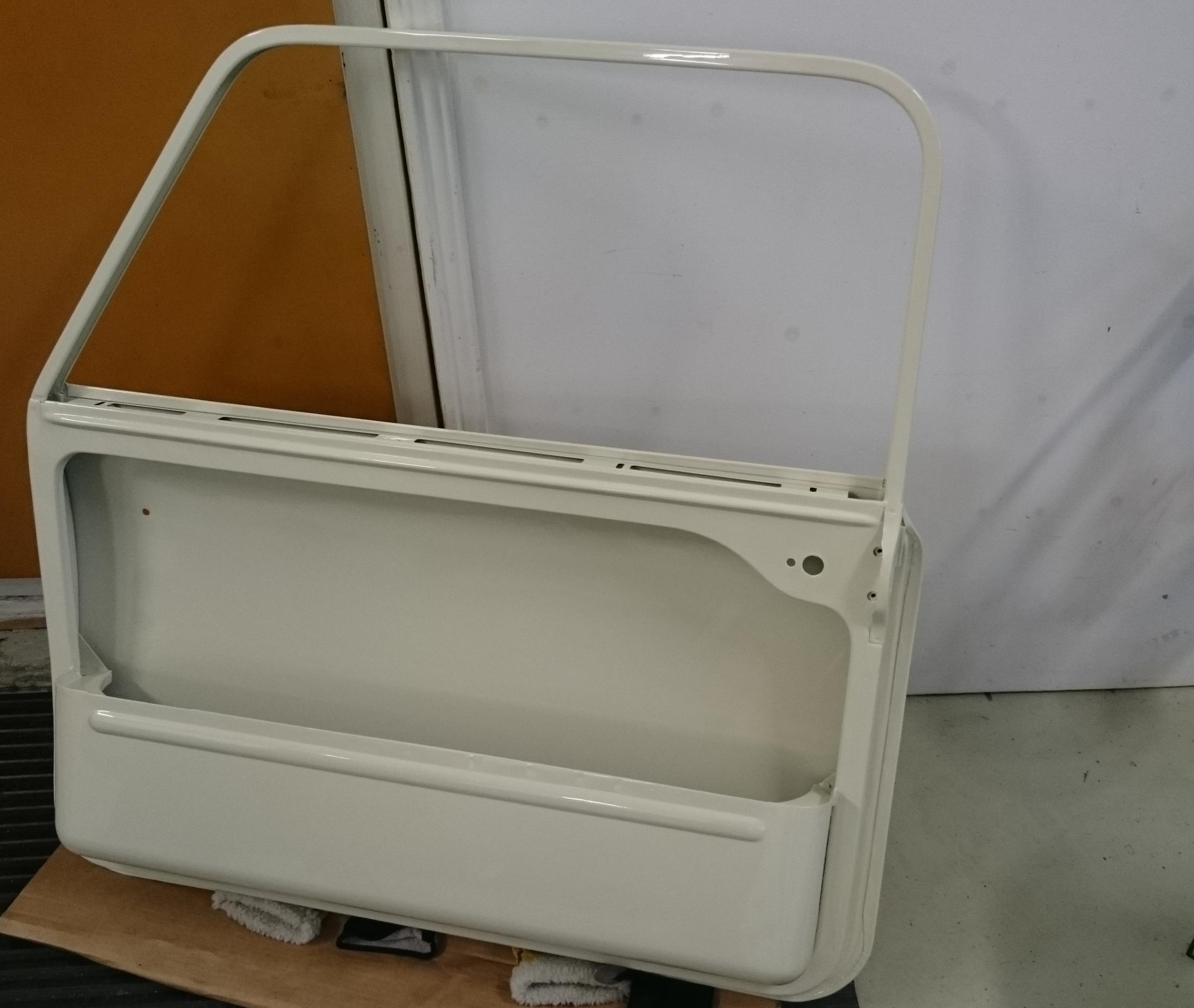

Birchbay garage Kirjoitettu 3. Helmikuuta, 2016 Raportoi Jaa Kirjoitettu 3. Helmikuuta, 2016 Eilen tuli ekat peltiosat maalarilta, hyvältä näyttää... Ens viikolla vielä kori vietävä maalattavaksi... Link to comment Share on other sites Lisää jakomahdollisuuksia...
koirankoppi Kirjoitettu 4. Helmikuuta, 2016 Raportoi Jaa Kirjoitettu 4. Helmikuuta, 2016 Hyvää tuppaa tulemaan. Jos aiot "isoa" 1275 konetta nokalle ja levyjarruja tehostimen kera, niin lämppärin puhallin ei enää mahdu konehuoneeseen. Kokemuksesta suosittelen kyllä tehostajaa S:n jarrujen kanssa, muista en tiedä. Vaatii aika kovan poljinvoiman ilman. Pärjää kyllä, mutta voi ainakin tottumattoman yllättää äkkitilanteessa Link to comment Share on other sites Lisää jakomahdollisuuksia...

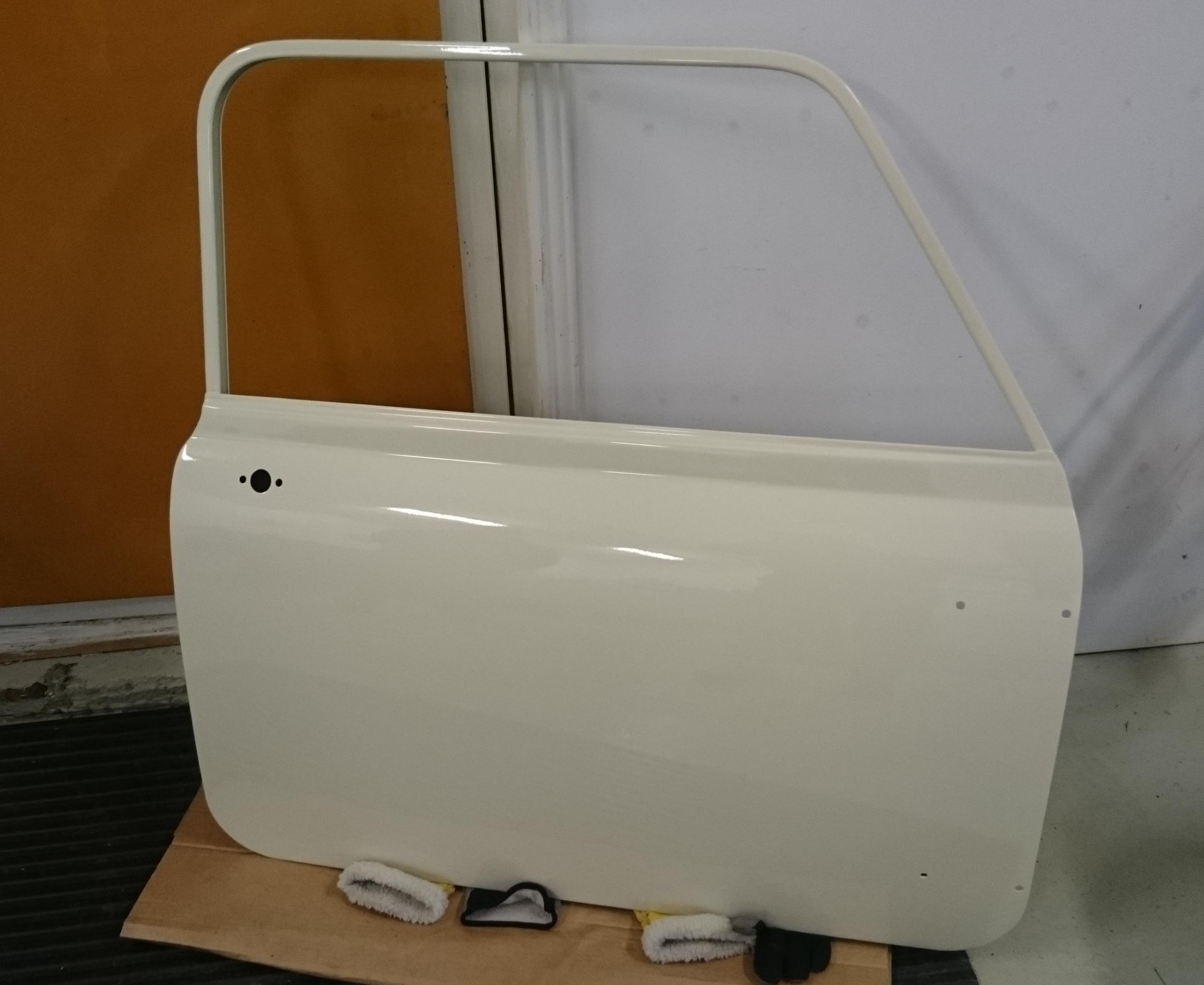

Birchbay garage Kirjoitettu 4. Helmikuuta, 2016 Raportoi Jaa Kirjoitettu 4. Helmikuuta, 2016 Tonni kone tuohon tulee, kun semmonen on valmiina. ;) Pari isompaa projektikonetta on nurkassa, mutta säästetään ne muihin projekteihin... Nyt tuli ovetkin maalarilta. Link to comment Share on other sites Lisää jakomahdollisuuksia...
koirankoppi Kirjoitettu 4. Helmikuuta, 2016 Raportoi Jaa Kirjoitettu 4. Helmikuuta, 2016 Hienoa jälkeä. Laitatko mustan katon? Ajattelin vain kun olit kaasarikotelon tehnyt. Oma mielipiteeni esim vaakaWeberistä on, että ei sitä kyllä katuvireiseen 850/1000 moottoriin kannata laittaa tehojen/käytön miellyttävyyden takia. Ulkonäköseikat ja Horinat on sitten eri juttu :) Link to comment Share on other sites Lisää jakomahdollisuuksia...
Birchbay garage Kirjoitettu 5. Helmikuuta, 2016 Raportoi Jaa Kirjoitettu 5. Helmikuuta, 2016 Juu, katto tulee musta... Saa nähdä tuleeko siihen Weberiä koskaan laitettuu, mutta on tuo kaasarikotelo ainakin pirun hyvän näkönen... :D Mini1380 1 Link to comment Share on other sites Lisää jakomahdollisuuksia...
