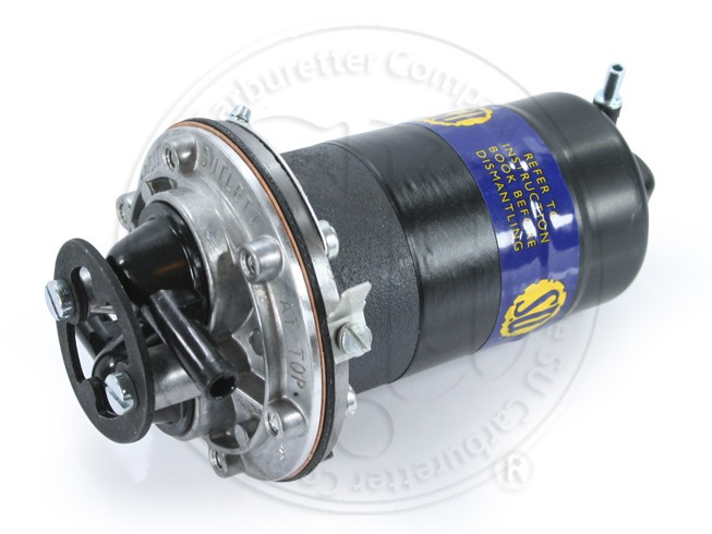

Näyttää olevan SU:n korkeapainepumppu. Sopiva kahdelle puolitoistatuumaiselle eli 38 mm SU HS4:lle. Siitä voi vetää jotain päätelmiä. Ensin katsoin, että oli LCS-pumppu, mutta ei olekaan, mutta liian tehokas tämäkin normikäyttöön, mutta normaali neulaventtiili pitäisi toimia moitteetta. Yksi juttu tuli mieleeni.. Volvo käytti joskus HS2 SU-kaasuttimia joissa oli erilainen kohokammion kansi ja koho. Silmämääräisesti katsottuna eivät eroa mitenkään muista, mutta tulvii yli jos osia sekoitetaan esim. Minin osiin. 997 cc Cooperissa oli kylläkin poikkeuksellisesti näitäkin samoja kansia..
Tuo pikkukuvassa oleva AUF214 on ihan ja just se oikea pumppu Minin takakelkkaan tai ääritapauksessa mahdollisimman alas tavaratilaan. Takaboksi nyt on hieman turvaton tila bensaa pumppaavalle laitteelle, kuten kuvasta voi päätellä. Niin, tuo mainittu AUF214 on HP-pumppu. LP-pumput on lähes poikkeuksetta 50-luvun Morriksissa ja muissa vanhoissa brittiautoissa konehuoneen rintapellissä kaasarin korkeudella olevia matalapaineisia imupumppuja. Tuollainen AUF214- tyyppinen pumppu oli vakiona Cooper S:ssä.

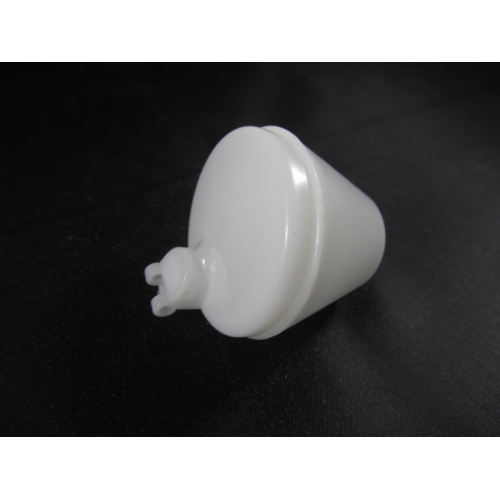

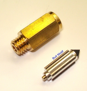

Ei tarvita paineensäädintä. Neulaventtiili ja koho pitää olla oikeanlaisia ja kunnossa. Oheisissa kuvissa oikeanlaiset systeemit. Neulaventtiili viimeisin malli kumikärjellä ja jousitetulla hyvin kevyellä alumiinisella varrella. Kohosta on myös uudempi malli erityisesti yli 10 % etanolibensalle, mutta tuo valkoinen kelluke kyllä toimii hyvin E98 nykybensalla. Kannattaa muuten tarkistaa, ettei koho ole kuitenkaan täyttymässä hissukseen menovedellä ja ettei kohta mihin neulaventtiili osuu ole kulunut kuopalle. Kolmas kuva sitten vielä oikeansorttisesta AUF214 pumpusta, joka pitää asentaa lähelle bensatankkia.

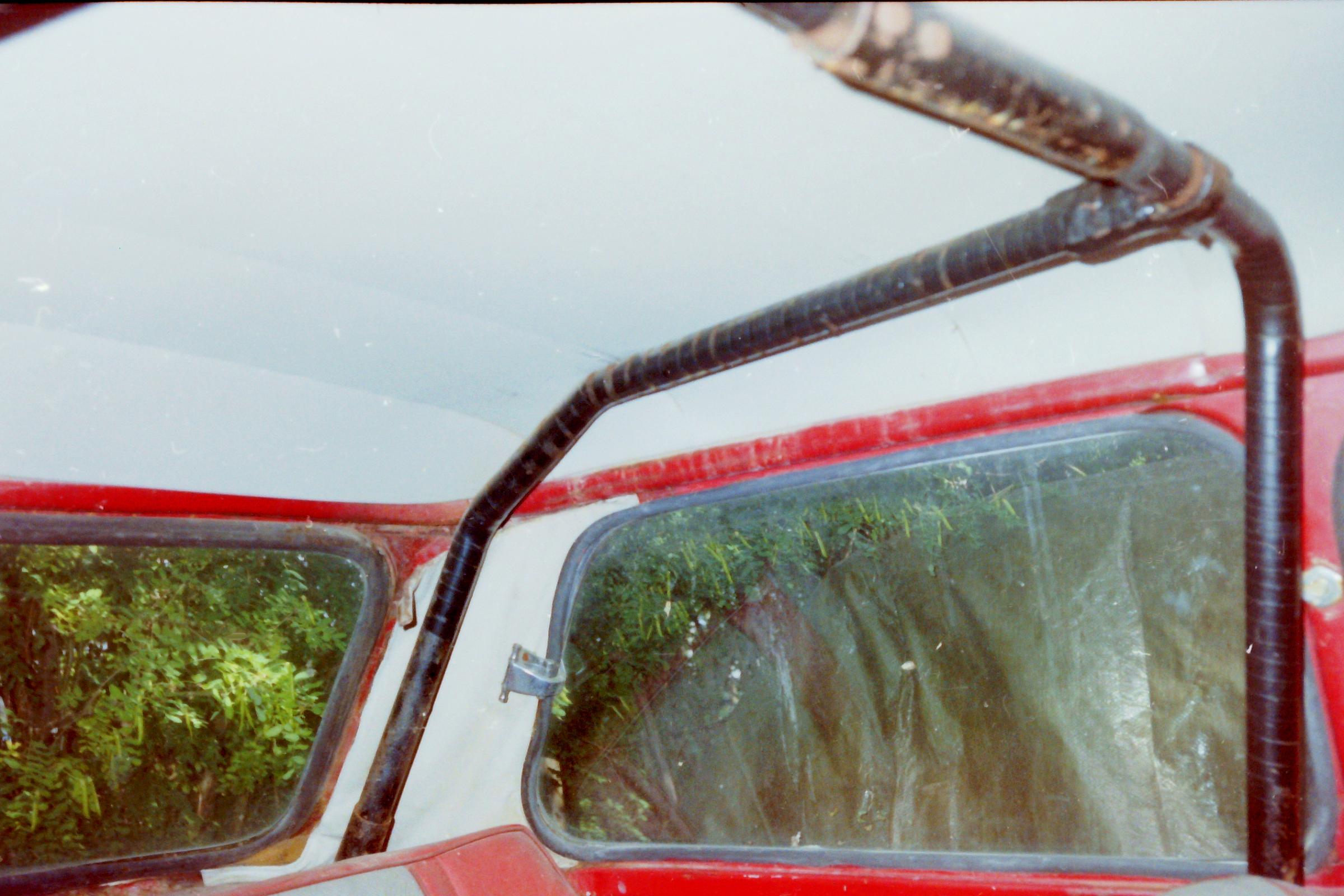

Kyllä kattopelti on sama vuodesta -59 lähtien, mutta sisäpuolella ylärakenteissa eroja on. Tuo isompi muutos vuoden -69/70 mallisten jälkeen tosiaan osui noin 86 tai 87 tienoille ja kattoverhous muuttui aika paljon ja kannatinraudat samoin. Varsinkin takimmaisen kannattimen kohdalla pariin eri kertaan jopa. Jos nyt rautoja ei ole tai ovat vääränmallisia - ei mikään helppo homma. Kuitenkin vanhemman mallinen (70-85) verhous ja sen omat raudat ja lisäksi takakulmakappaleet ja aurinkolipat samaa sarjaa, niin ei mikään mahdoton homma saada paikoilleen. -

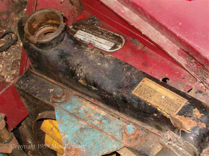

Jep. Näin on. Tai ei oikeastaan pitäisi olla, koska eri painetason korkeissa on erimittainen taitettu kynsilevy ja vuosimallin mukaan sopii vain oikeaan jäähdyttimeen.Korkin halkaisija on aina sama. 13 paunan korkki sopii kyllä 15 paunan korkin paikalle, mutta ei toisinpäin. Alkuperäiset ARP2000 jäähdytimet ovat 3-rivisiä ja kennon tiheys 16 sälettä tuuman matkalle. Tuo malli oli jo kaikissa Cooper S malleissa 60-luvun puolivälissä ja niissä käytettiin 13 paunan korkkia. 80-luvun alussa ko. jäähdytin tuli vakioksi kaikkiin malleihin ja oli varustettu 15 paunan korkilla. Varaosajäähdyttimessä ei korkkia ole mukana. Hyvä jäähdytin kaikkeen vakiokäyttöön ja ollut melkein ongelmaton historic kilpureissakin, paitsi ihan äärilämpötiloissa. Tässä vähän matematiikkaa: 7 psi on 0,48 bar 13 psi on 0,9 bar 15 psi on 1,0 bar noin suunnilleen. 14,5 on tuo muunnosluku. Muistaakseni olen nähnyt pikku Coopereissa 9 psi korkkejakin. Ranskalaisia tarvikekorkkeja myytiin joskus jossain ja ne päästi paineet pois hyvin helposti koska painetaso oli 4 psi tai niinkuin oli merkitty 4 lbs. Kuinka moni Mini keittikään ja jätti tielle tuollaisten kapistuksien takia. Vanhoihin kulmikkaalla yläsäiliöllä oleviin jäähdyttimiin sopii vain tuo pitkällä jousella oleva 7 paunan korkki. 13-15 luokan korkkeja ei pitkällä jousella ole koskaan lie tehtykään. Pitäiskö vanhan laittaa vielä mittakuvia näistä vai tuliko selväksi ? Muuten, 15 paunan korkki on hieman ongelmallinen - vanhojen vesiletkujen kanssa ilmenee enempi letkurikkoja juurikin korkean paineen takia, vaikka ero ei suuri olekaan. Vuosimalli 1992 jälkeiset mallit on sitten oma juttunsa.
