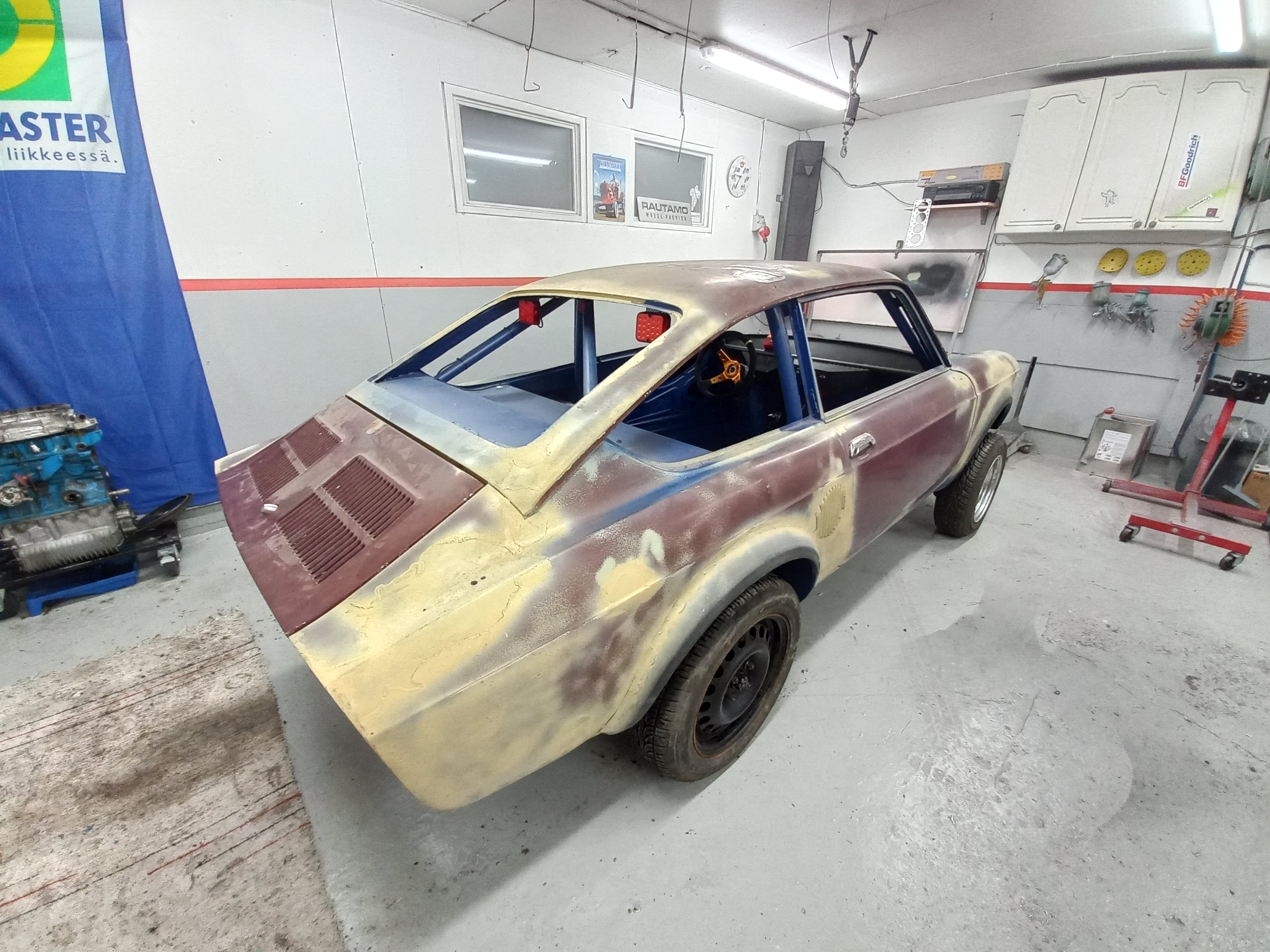

Samuli Koivusalo Kirjoitettu 6. Joulukuuta, 2022 Kirjoittaja Raportoi Jaa Kirjoitettu 6. Joulukuuta, 2022 Juuri näin tein. Eli naputin koholla olevat kohdat tasan ja vielä pitkällä höylällä hion ja tasoittelin kopan. Ja silti vuoti. No, ei siitä sen enempää. Nyt se pitää. Mini pantiin toiseen talliin. Nyt Keskitytään muutama päivä sport coupen maalaamiseen. koirankoppi 1 Link to comment Share on other sites Lisää jakomahdollisuuksia...

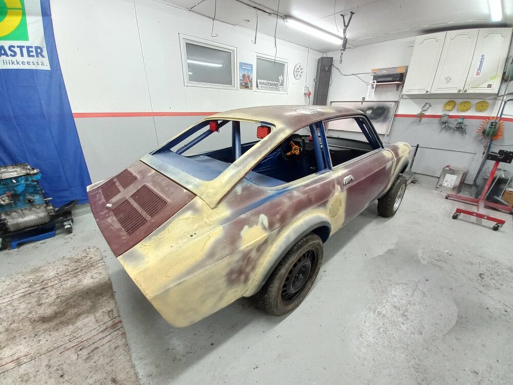

Samuli Koivusalo Kirjoitettu 8. Joulukuuta, 2022 Kirjoittaja Raportoi Jaa Kirjoitettu 8. Joulukuuta, 2022 Tätä ei uhrata jokkikseen.... perään tulee Toyotan 20v black top Tämä viime talven elvytys meni jm:ään... onko järkee vai ei.... Link to comment Share on other sites Lisää jakomahdollisuuksia...
Turbo 69 Kirjoitettu 8. Joulukuuta, 2022 Raportoi Jaa Kirjoitettu 8. Joulukuuta, 2022 Turhan siisti siihen hommaan, kyllä pakkelit karisee... Link to comment Share on other sites Lisää jakomahdollisuuksia...
koirankoppi Kirjoitettu 8. Joulukuuta, 2022 Raportoi Jaa Kirjoitettu 8. Joulukuuta, 2022 Työkaverilla oli tuollainen siisti Sportti Fiat ihan normikäytössä ainakin 90 luvun puol.välissä. Lähes virheetön. Mies tuskin enää hengissä, mihin lie auto joutunut. Tummanpunainen JM ei ole oikein meikäläisen "juttu", mutta eiköhän tuollaisia riitä siihenkin Samuli Koivusalo 1 Link to comment Share on other sites Lisää jakomahdollisuuksia...

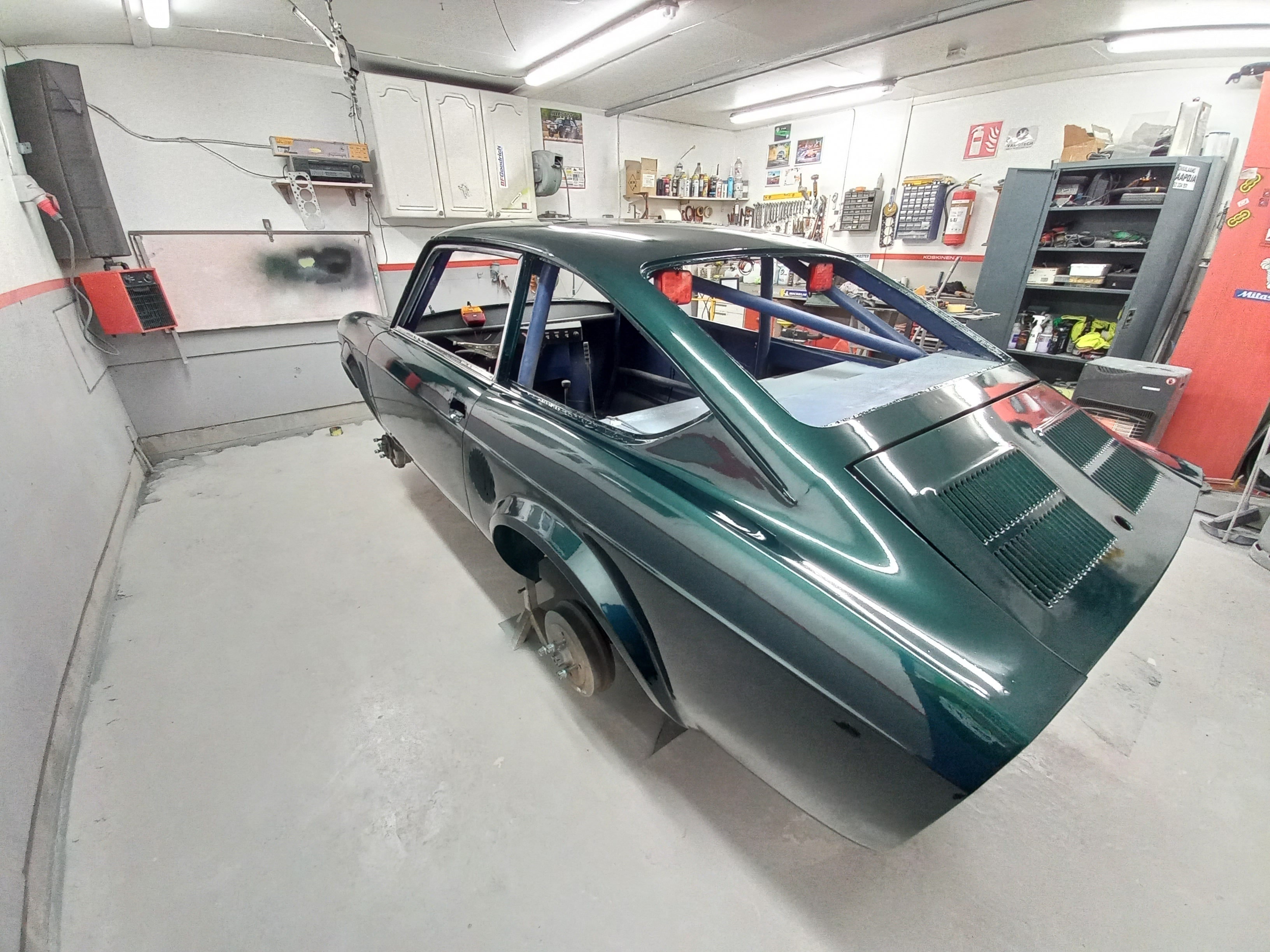

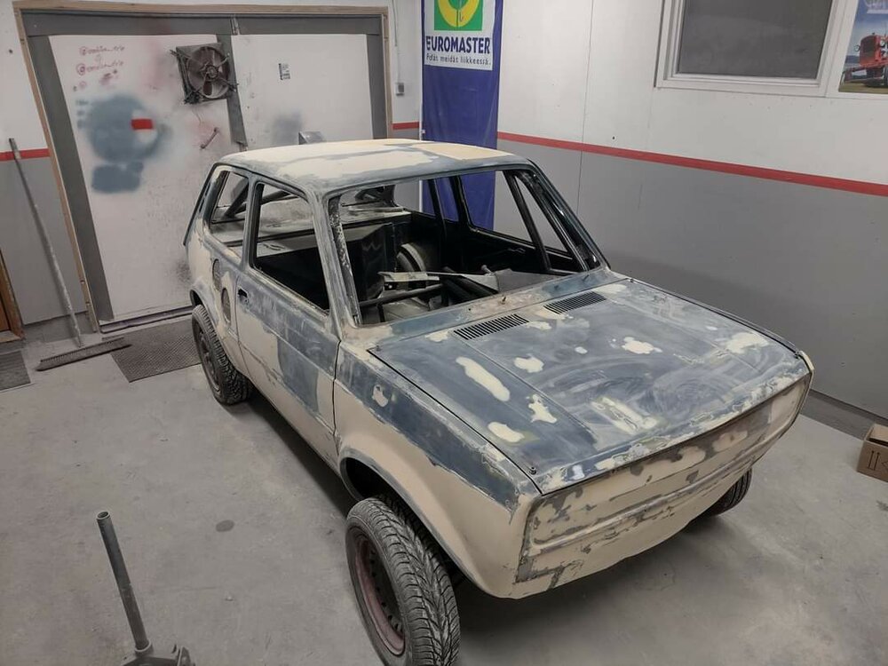

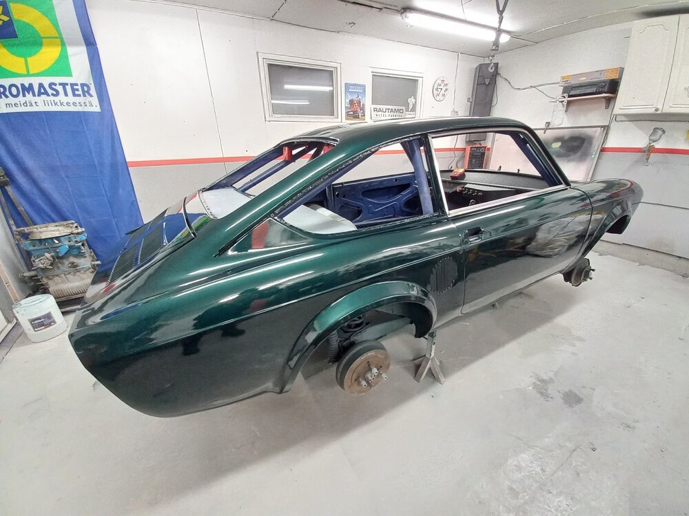

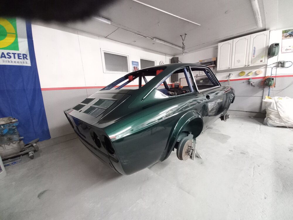

Samuli Koivusalo Kirjoitettu 25. Joulukuuta, 2022 Kirjoittaja Raportoi Jaa Kirjoitettu 25. Joulukuuta, 2022 4 kiloa kittiä ja 32 tuntia. British racing green metallic on väri. Kyllä se kilpa-autoksi kelpaa. koirankoppi 1 Link to comment Share on other sites Lisää jakomahdollisuuksia...

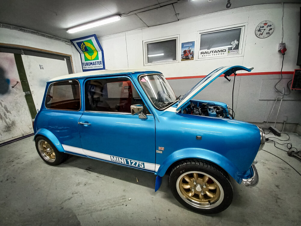

Samuli Koivusalo Kirjoitettu 9. Tammikuuta, 2023 Kirjoittaja Raportoi Jaa Kirjoitettu 9. Tammikuuta, 2023 16 vuotta vanhat liian tummat kalvot sai lähteä ja tilalle laitoin 50% savunharmaat kalvot. Pikkujutuilla fiksaantuu paljon. Vielä ikkunoihin uudet krominauhat ja maalipinnan myllytys ja pinnoitus. Sitten penkitys PanuPetteri 1 Link to comment Share on other sites Lisää jakomahdollisuuksia...

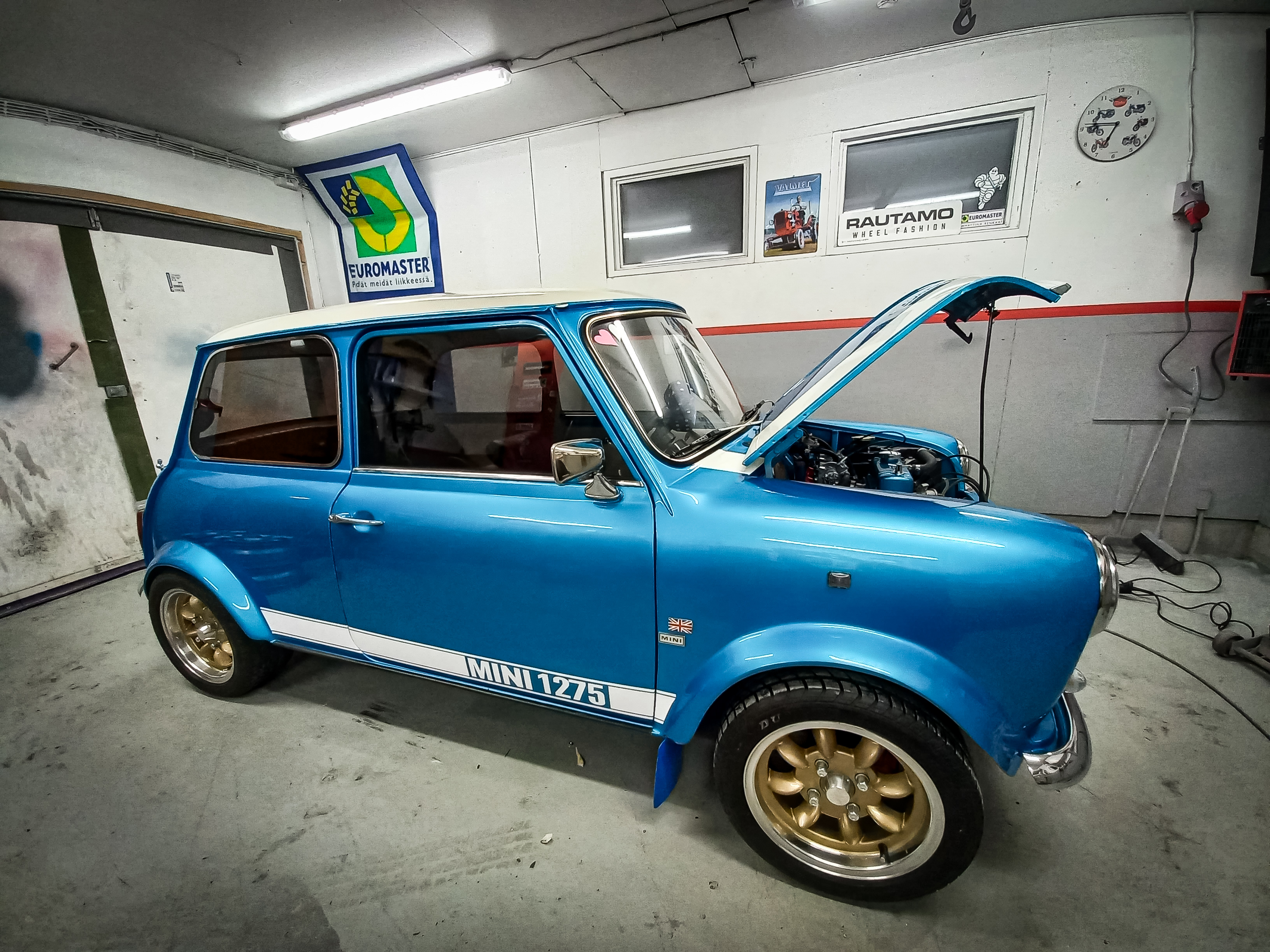

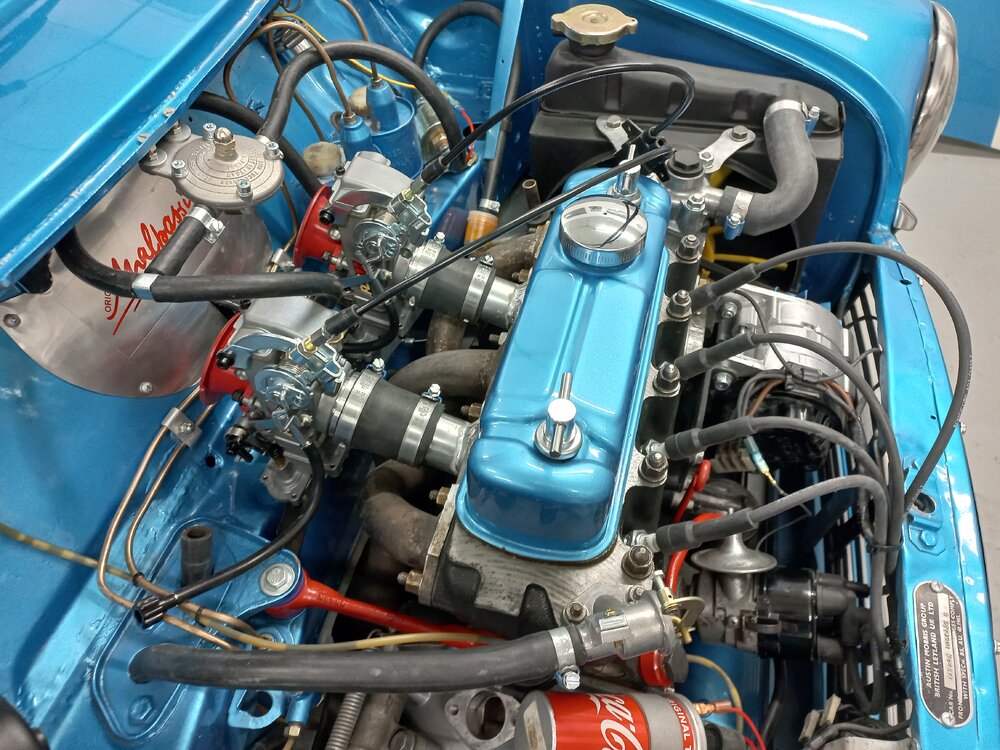

Samuli Koivusalo Kirjoitettu 18. Tammikuuta, 2023 Kirjoittaja Raportoi Jaa Kirjoitettu 18. Tammikuuta, 2023 Säätäminen käynnissä. Paikallaan pudottaa vielä vähän laihalle kun huitaisee kaasun kerrasta pohjaan. Eilen kävin ajamassa kun oli kuiva keli ja piki paljaana. Ajossa toimi kun ajatus ja veti kyllä erittäin mainiosti 20230116_181614.mp4 Link to comment Share on other sites Lisää jakomahdollisuuksia...
Turbo 69 Kirjoitettu 23. Tammikuuta, 2023 Raportoi Jaa Kirjoitettu 23. Tammikuuta, 2023 Onko noissa kaasareissa säädettävät suuttimet? Miten hankala saada synkronoitua? Link to comment Share on other sites Lisää jakomahdollisuuksia...
Samuli Koivusalo Kirjoitettu 23. Tammikuuta, 2023 Kirjoittaja Raportoi Jaa Kirjoitettu 23. Tammikuuta, 2023 1 tunti sitten, Turbo 69 kirjoitti: Onko noissa kaasareissa säädettävät suuttimet? Miten hankala saada synkronoitua? Kaasareissa on tyhjäkäynti ja pääsuutin jotka on vaihdettavat. Lisäksi on seoksen säätöruuvi ja tietty neula.Ruikkarille eli kiihdytyspumpulle ei oo vaihdettavaa suutinta, kuten vaikka dellorton tai weberin tuplissa on. Synkkaamisen kanssa ei ollut mitään ongelmaa. Molempiin kaasareihin vaan suuttimet samaa kokoa ja seosruuvit neula ym samoihin säätöihin. Ja tietenkin luisti molemmissa auki yhtä paljon ja vaijerien säätö tietenkin myös. Oli nämä mulla varmaan 10 kertaa irti kun säädin seoksia ja toimivuutta, mutta kaikenkaikkiaan todella hienosti toimivat kaasarit. Tämä FCR on keihinin kaasarista kopioitu malli jota on käytetty pääasiassa krossipyörissä. Jokamiesluokassa huippu 1600cc moottorit tehdään kahdella moottoripyörän kaasarilla. Tehoja parhaista Fiatin Tc:stä otetaan se reilu 180hv. Että aika mukavasti nämä ruokkii. Minikin näillä erittäin herkkä ottamaan kierroksia ja toimii täydellisesti kun oon nyt päässyt jonkun verran ajelemaan ja testaamaan Turbo 69 1 Link to comment Share on other sites Lisää jakomahdollisuuksia...
Turbo 69 Kirjoitettu 23. Tammikuuta, 2023 Raportoi Jaa Kirjoitettu 23. Tammikuuta, 2023 Arvelinkin että kyllä nuo jonkun tuplakaasarin korvaa, jopa paremmat kuin Hiffit. Link to comment Share on other sites Lisää jakomahdollisuuksia...
Samuli Koivusalo Kirjoitettu 23. Tammikuuta, 2023 Kirjoittaja Raportoi Jaa Kirjoitettu 23. Tammikuuta, 2023 Hiffeistä en osaa sanoa mitään, ei juuri ole kokemusta. Harkitsin hetken tuohon 44Hifiä, mutta uusi imusarjoineen oli niin törkeän hintainen, että ei ollut vaikea päätös hankkia nämä. Ja mukava on tehdä vähän erilailla kun kaikki muut tekee. Ja onhan nämä mageen näköiset ja pitää mahtavaa ääntä Link to comment Share on other sites Lisää jakomahdollisuuksia...

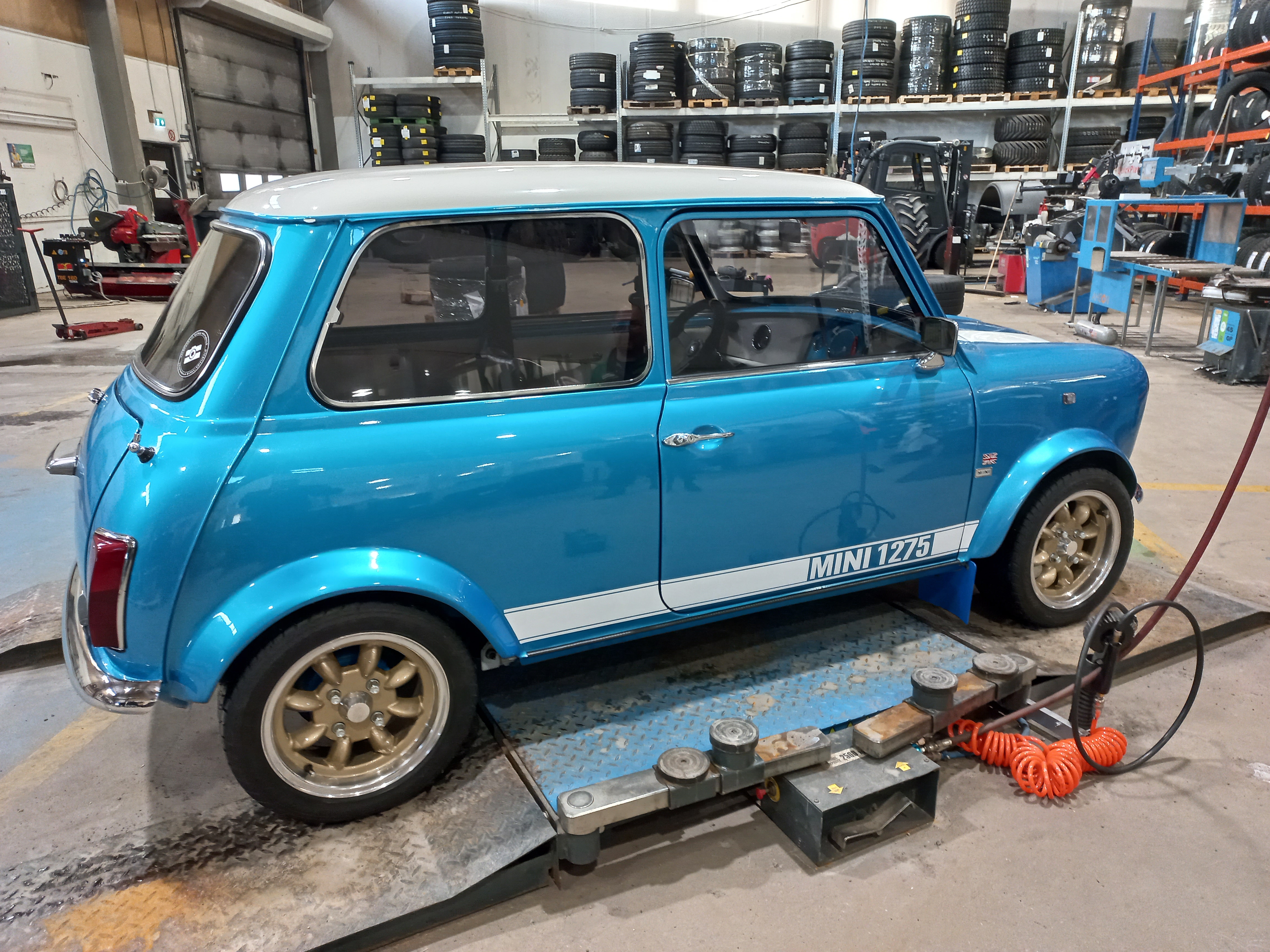

Samuli Koivusalo Kirjoitettu 6. Helmikuuta, 2023 Kirjoittaja Raportoi Jaa Kirjoitettu 6. Helmikuuta, 2023 Se olis leimattu ja odottelee työpaikan hallista siirtoa kotitalliin. MiniKö and Turbo 69 2 Link to comment Share on other sites Lisää jakomahdollisuuksia...
