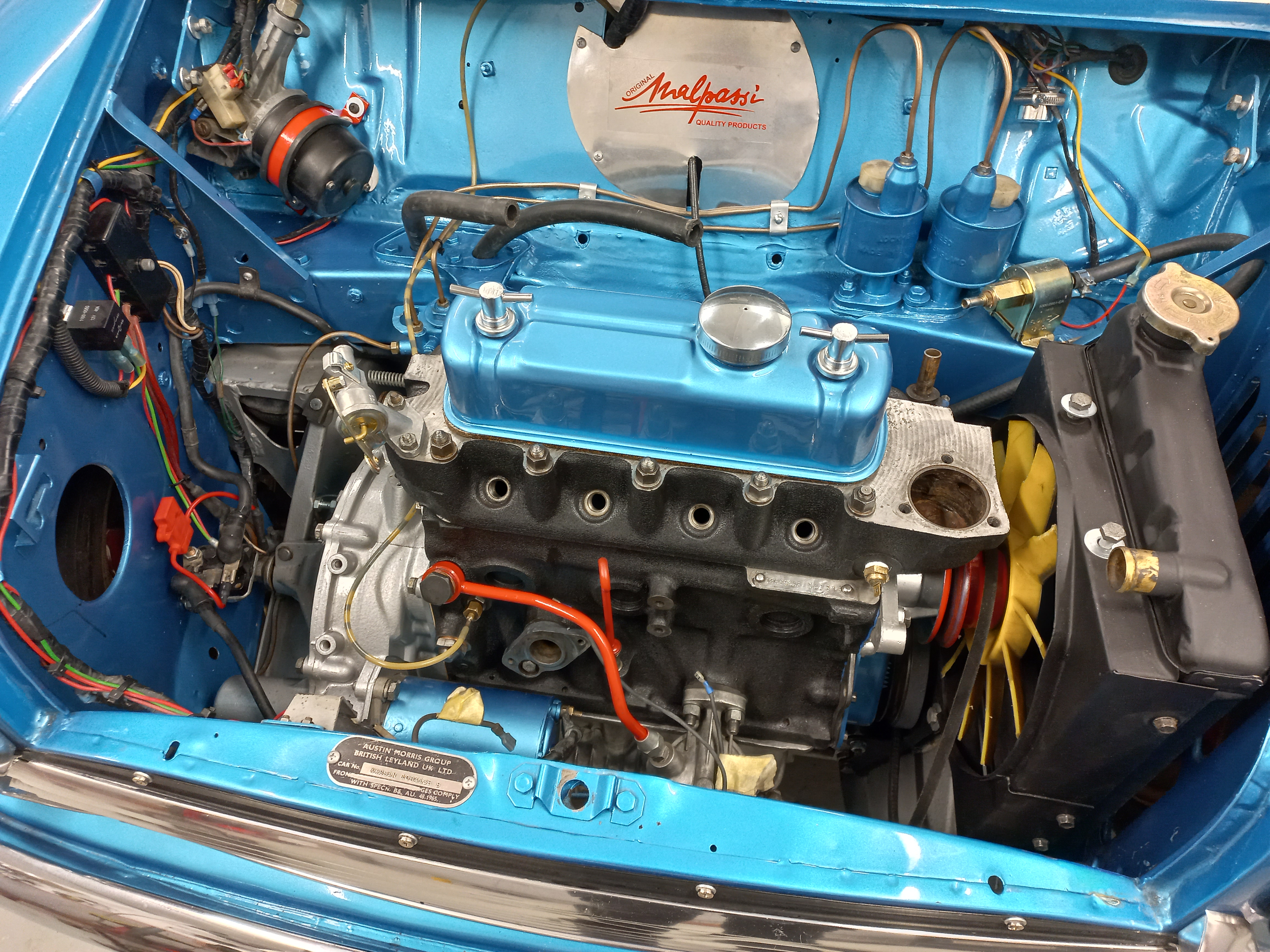

Samuli Koivusalo Posted December 3, 2022 Report Posted December 3, 2022 Vielä imusarja, jakaja ynnämuuta pientä. Weikko and Kirurgi 2
Turbo 69 Posted December 4, 2022 Report Posted December 4, 2022 Hyvän näköinen konehuone. Tuon mallin bensapumpun parempi paikka olis tosin tankin alapinnan tasolla.
Kimi Posted December 4, 2022 Report Posted December 4, 2022 Virtaussuunta pumpusta kannattaa tarkista, vai onko nää niitä moottoreita jotka valmistaa bensaa. Oletan että tosta vapaasta tökkelistä menee letku kaasarille ja toi liitetty tulee tankista. Ja edelliseen viestiin viitaten,toi ei todellakaan ole pitkiä matkoja imevä pumppu. Siirrä se takarontiin ja kumit väliin, niitä Etrasta , muuten koko runko resonoi.
Samuli Koivusalo Posted December 4, 2022 Author Report Posted December 4, 2022 Tiedän kyllä että ei ole ehkä pumppu parhaimmillaan tuossa. Siinä se nyt kuitenkin on ollut jo muutaman vuoden ja toiminut moitteetta. Kumit on välissä kyllä.
jvaho Posted December 4, 2022 Report Posted December 4, 2022 On kyllä hienon näköinen konehuone! Samuli Koivusalo 1
Kimi Posted December 4, 2022 Report Posted December 4, 2022 Samalla kun käännät sen bensapumpun oikein päin, niin tarkista ettei vesipumpun yläreuna kanna kantta, kun höyläsit molemmista pois reippaasti.
Viiskytkuus Posted December 4, 2022 Report Posted December 4, 2022 8 tuntia sitten, Kimi kirjoitti: Virtaussuunta pumpusta kannattaa tarkista, vai onko nää niitä moottoreita jotka valmistaa bensaa. Oletan että tosta vapaasta tökkelistä menee letku kaasarille ja toi liitetty tulee tankista. Ja edelliseen viestiin viitaten,toi ei todellakaan ole pitkiä matkoja imevä pumppu. Siirrä se takarontiin ja kumit väliin, niitä Etrasta , muuten koko runko resonoi. Mikä tämän pumpun tyyppi ja mistä löytyy? Voiko mekaanisen pumpun jättää paikoilleen kun laittaa sähköisen, tai mistä löytyy peitelevy mekaanisen paikalle?
Samuli Koivusalo Posted December 4, 2022 Author Report Posted December 4, 2022 Tuskin käännän pumppua, sen on hyvä olla tuossa. Kansi ei ota pumppuun, kannesta ei otettu tavaraa pois kun kymppi. Sen verran että saatiin syöpymät pois. Tämä pumppu on ostettu muistaakseni Motonetista. Vanhankin pumpun voi jättää paikoilleen, nylkyttäköön siellä sitten tyhjää. Itse tein tähän ihan 4mm paksusta lattaraudasta peitelevyn, jonka muotoilin sitten oikeanlaiseksi ja porasin reiät. Muotoilukaan ei oo pakollinen jos ei omaa silmää haittaa

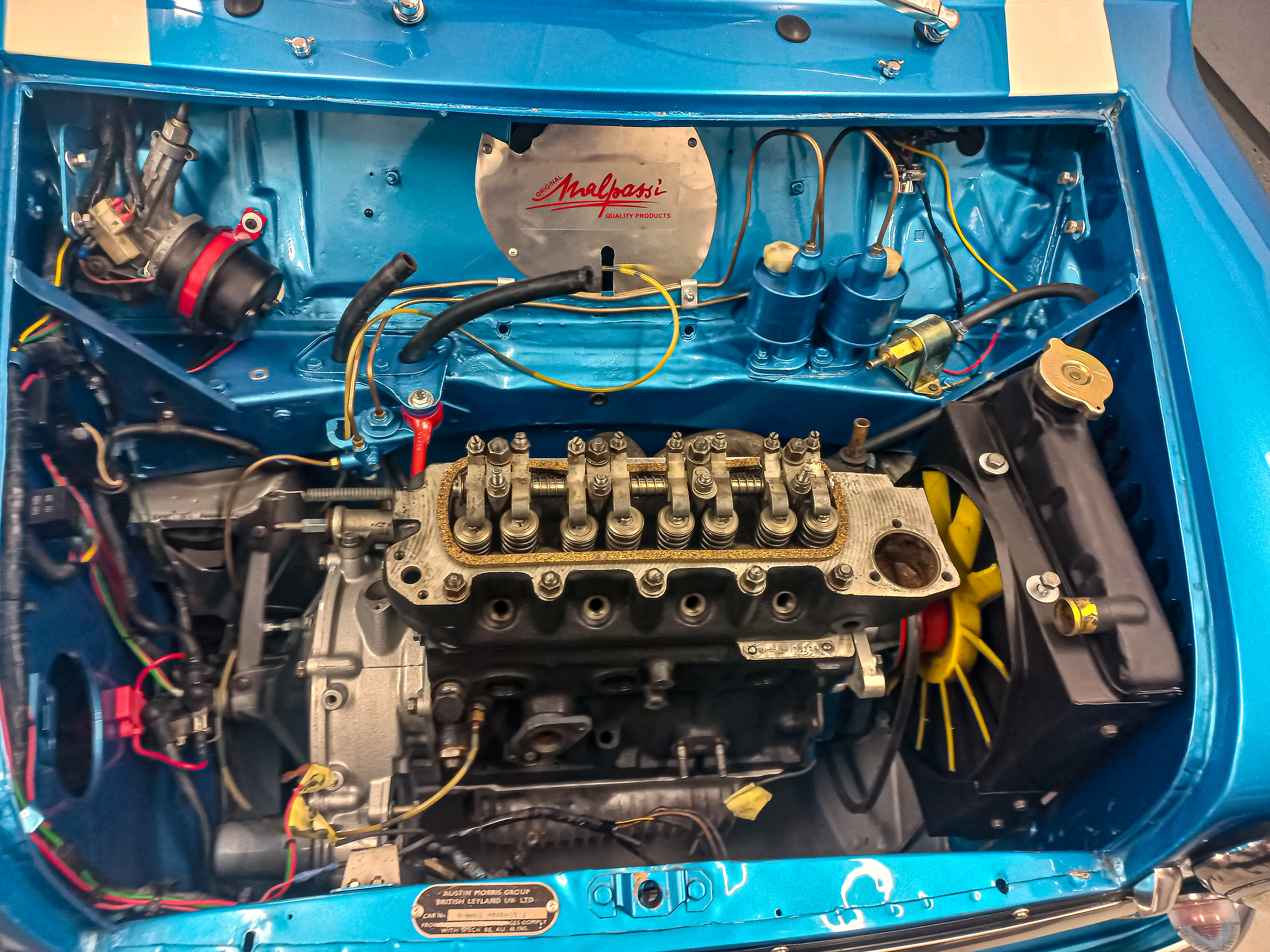

Samuli Koivusalo Posted December 4, 2022 Author Report Posted December 4, 2022 Taas tänään jotain pientä. Nyt odotellaan että kaveri tulee tigin kanssa käymään niin tehdään mopoille imusarja
Kimi Posted December 4, 2022 Report Posted December 4, 2022 Kato nyt kuitenkin sen nuolen suunta siinä kyljessä.
Samuli Koivusalo Posted December 4, 2022 Author Report Posted December 4, 2022 2 minuuttia sitten, Kimi kirjoitti: Kato nyt kuitenkin sen nuolen suunta siinä kyljessä. Ei se pidä paikkaansa. Tuo kuori on mennyt kiinan paapalla väärin päin ja nuolen osoittama suunta on väärä... Arvaappa tappelinko tämän kanssa muutama vuosi sitten kunnes hoksasin että kuoren voi asentaa miten päin vaan ja sattunut tosiaan mennä jo uutena väärin päin.
Viiskytkuus Posted December 4, 2022 Report Posted December 4, 2022 2 tuntia sitten, Samuli Koivusalo kirjoitti: Tuskin käännän pumppua, sen on hyvä olla tuossa. Kansi ei ota pumppuun, kannesta ei otettu tavaraa pois kun kymppi. Sen verran että saatiin syöpymät pois. Tämä pumppu on ostettu muistaakseni Motonetista. Vanhankin pumpun voi jättää paikoilleen, nylkyttäköön siellä sitten tyhjää. Itse tein tähän ihan 4mm paksusta lattaraudasta peitelevyn, jonka muotoilin sitten oikeanlaiseksi ja porasin reiät. Muotoilukaan ei oo pakollinen jos ei omaa silmää haittaa Minitronilta löytyy näköjään kaikki. Samuli Koivusalo 1

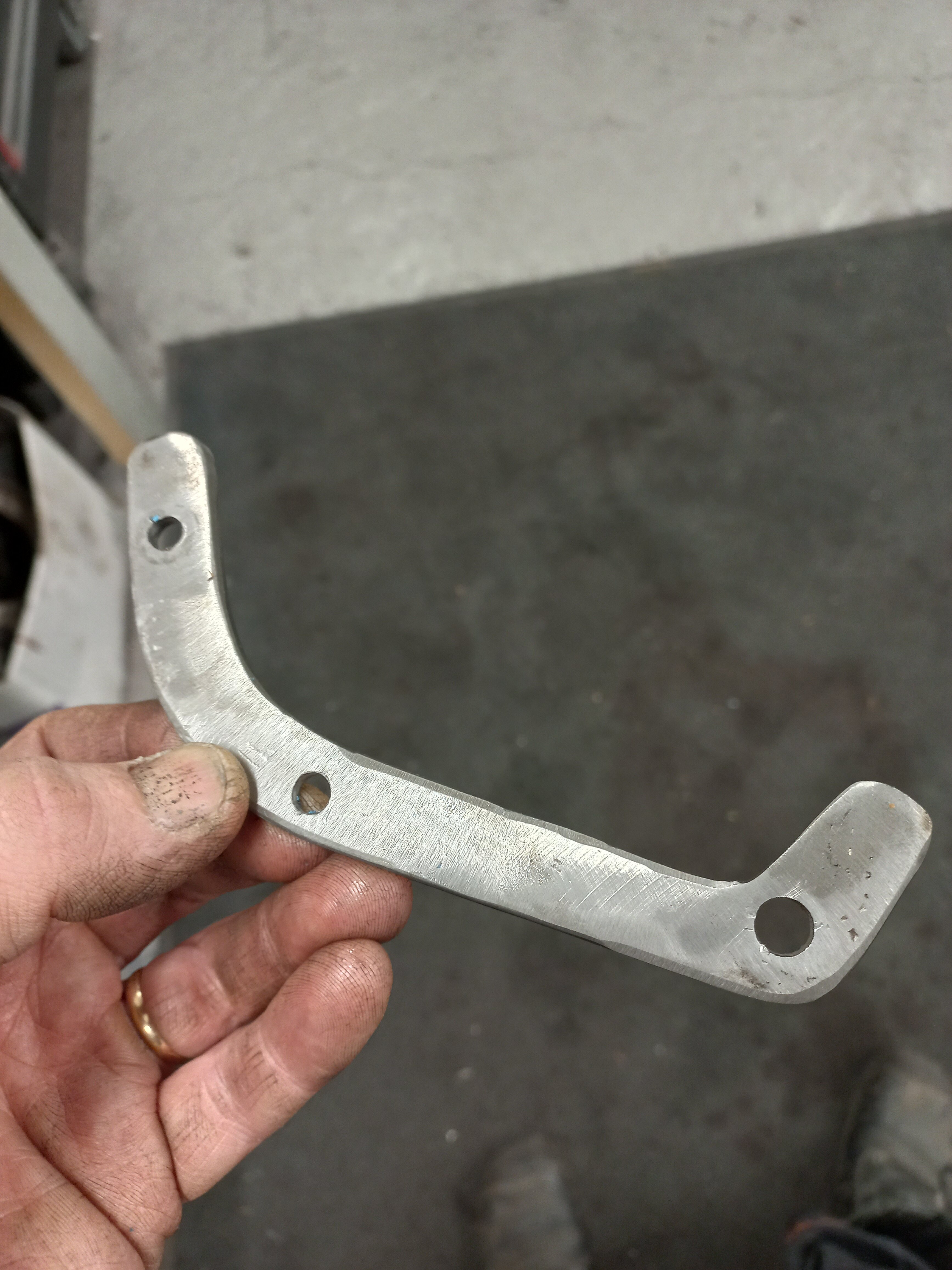

Samuli Koivusalo Posted December 5, 2022 Author Report Posted December 5, 2022 Piti vielä illan ratoksi tehdä tämmönen.... Helppo arvata mistä tihkui öljyä. Nyt ei enää tihku.
Kimi Posted December 6, 2022 Report Posted December 6, 2022 Moi, Toinen vaihtoehto ois vaihtaa sinne ehjä tiiviste. Samalla laipan suoristus. Ois mennyt nopeemmin. /kimi
Samuli Koivusalo Posted December 6, 2022 Author Report Posted December 6, 2022 Meinaatko että oon laittanut vanhan tiivisteen? Voi Jeesus. Ei nyt sentään. Nyt se on hyvä ja painaa tasaisesti.
Kimi Posted December 6, 2022 Report Posted December 6, 2022 Parisataa kertaa koneita kasanut, enkä tuollaista tuning osaa ole tarvinnut. ois kannattanut kasausvaiheessa tarkistaa osat, niin ehjäkin pitäisi.
Samuli Koivusalo Posted December 6, 2022 Author Report Posted December 6, 2022 Mua ei yleisesti kiinnosta kenenkään mielipiteet hirveästi, eikä ainakaan ventovieraiden. Oon todennut vuosien varrella tätä foorumia lukiessani, että täällä ei yleensä hirveästi saa apua mihinkään. Lähinnä keskitytään muiden tekemiin virheisiin tai siihen kuinka olisi pitänyt tehdä. Tottunut itse vähän toisenlaiseen tyyliin harrastushommissa. En tiedä onko tämä miniporukka niin sisäänpäin lämmennyttä, vai mistä johtuu. Muutamilta olen saanut yv muodossa hyviäkin apuja, kiitos niistä. Jos et sinä esimerkiksi oo koskaan tarvinnut näitä kun oot 200 minin konetta kasannut, niin so what? Minä tarvitsin, ja ei tuosta ainakaan mitään haittaa ole. Painaa jakopään koppaa tasaisesti ja antaa paremman tiivistyksen. Taatusti. Osat on puhdistettu, jakopään koppa tarkistettu ja yleisesti todettu hyväksi. Silti vuoti. Uusi tiiviste asennettu kuten pitääkin. Jos joskus oot ruuvannut muitakin autoja kuin näitä Minejä, niin oot varmaan huomannut että tälläisiä tukilevyjä löytyy vastaavista paikoista mm. vanhojen japsien öljypohjasta.

Kimi Posted December 6, 2022 Report Posted December 6, 2022 Moi, Ne laipat jossa on valmiina vahvikepellit on suunniteltu niitä varten. minissä on siinä laipan keskellä se jäykistekorotus, joka voi tuoda pientä ongelmaa, kun se korotus estää sen pultin menemästä reiän kohdalla pohjaan sen pellin takia. Jos joku vetänyt joskus pultit liian kireelle, niin ne reijät pullahtaa ulospäin, ja sitten kun vetää uudellakin tiivisteellä kiinni, niin se voi katkasta tiivisteen. Tasotan noi aina ja varmistan että ne on tasan.
