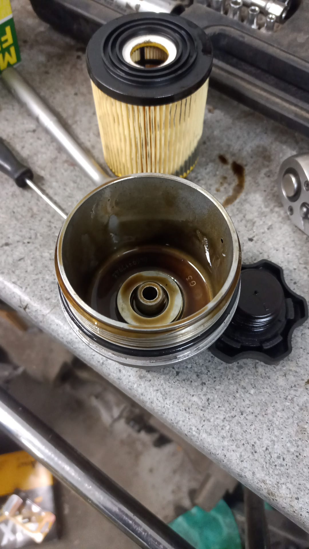

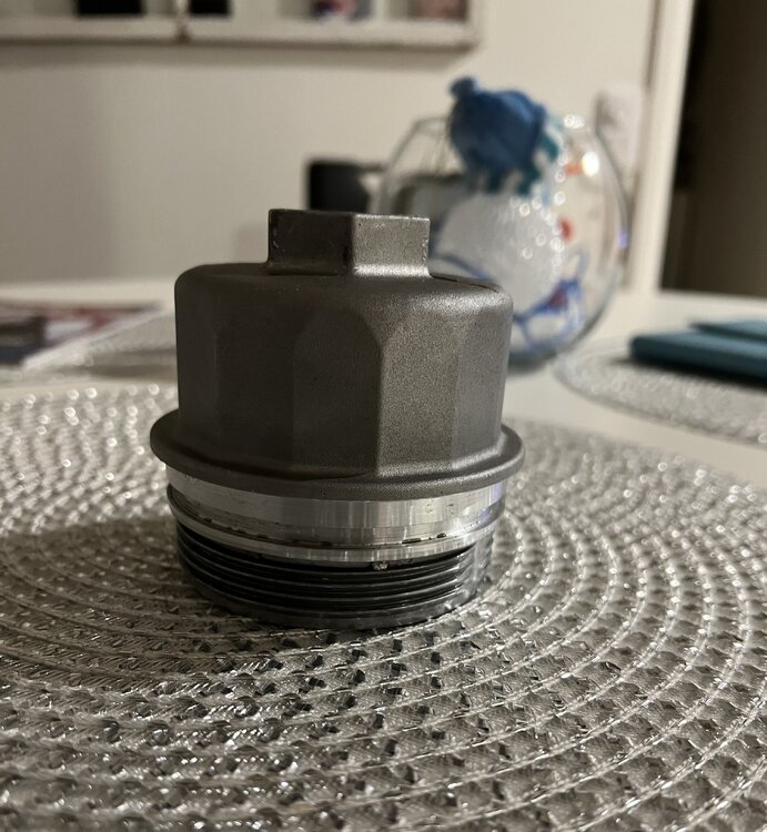

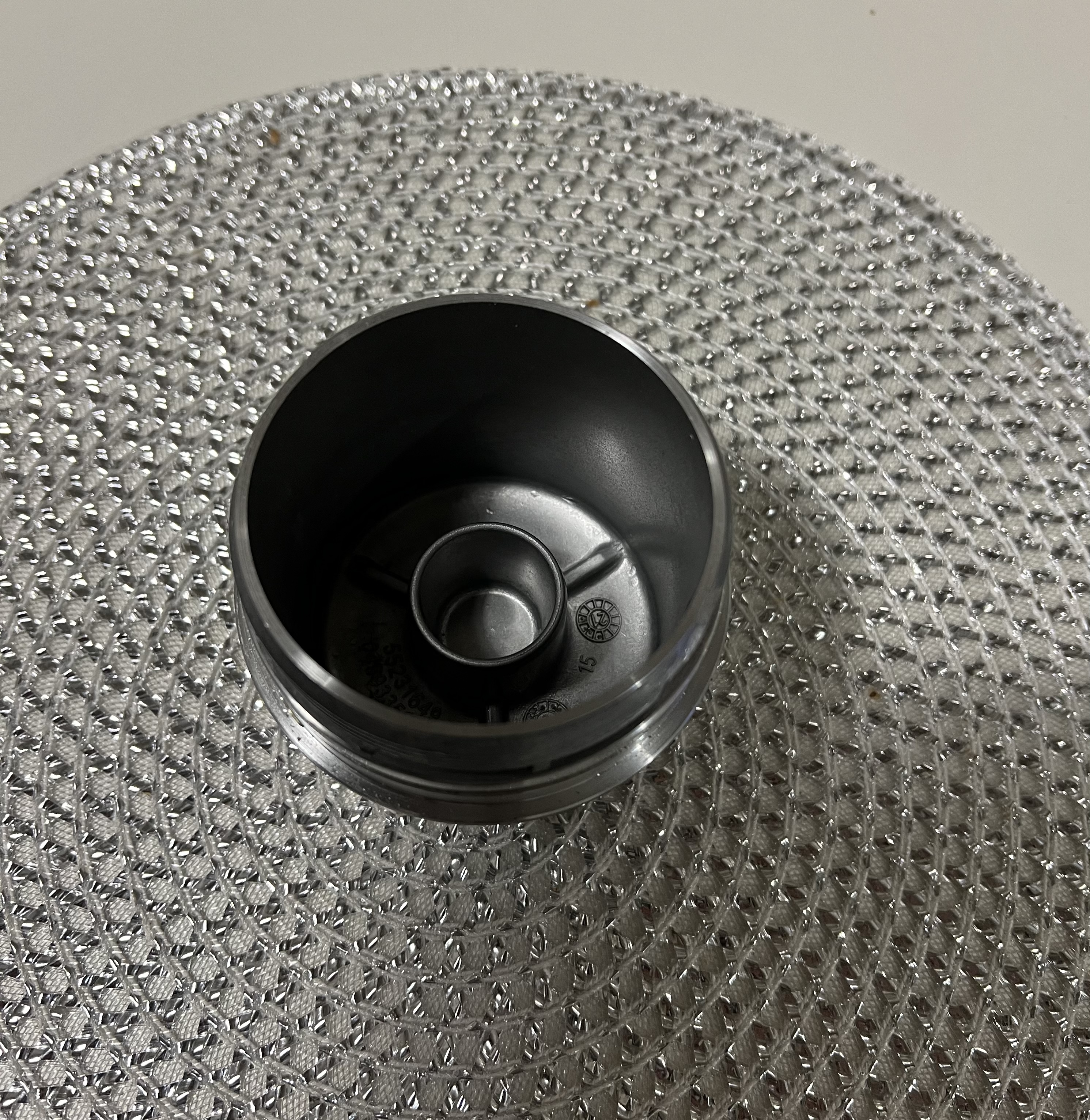

Kardu Kirjoitettu 29. Marraskuuta, 2022 Raportoi Jaa Kirjoitettu 29. Marraskuuta, 2022 Moi mulla oli kans ongelma tuon kannen kanssa ensimmäisen öljyn vaihdon yhteydessä oli tommoisen prikan edellinen omistaja laittanut. Ostin uuden pohjan wetteriltä no siinähän kävi niin että öljyvalo vilkkui ja ei muutako patentti pohja takaisin ja homma toimii taas .. Eli tämä ns alkuperäis kansi ei luultavasti paina tarpeeksi filtteriä .. Ps uusi kansi myytävänä ,, Link to comment Share on other sites Lisää jakomahdollisuuksia...
Micke Kirjoitettu 29. Marraskuuta, 2022 Raportoi Jaa Kirjoitettu 29. Marraskuuta, 2022 Näitä kansia on 2 eri mallia ja riippuu vuosimallista Täällä lisää infoa aiheesta https://www.minimania.com/MINI__02_04__Oil_Filter_Confusion___Problem___Hints Link to comment Share on other sites Lisää jakomahdollisuuksia...
Kardu Kirjoitettu 29. Marraskuuta, 2022 Raportoi Jaa Kirjoitettu 29. Marraskuuta, 2022 No niinpä näkyy pitääpä mennä wetterille juttelemaan asiasta ,,Löytyskö niiltä tuota toista mallia .. Link to comment Share on other sites Lisää jakomahdollisuuksia...
Kardu Kirjoitettu 29. Marraskuuta, 2022 Raportoi Jaa Kirjoitettu 29. Marraskuuta, 2022 Niin vielä otin yhteyttä kannen myyneeseen liikkeeseen ,, tommonen vastus tuli ,, Löytyikin tuo auton rekisterinumero tuolta kollegalta. Tähän ei saa tilattua erilaista kantta MINI:n kautta. Öljynsuodatinkotelo on muuttunut erilaiseksi. On vaihdettava koko öljynsuodatinkotelo. Koko kotelolla on hintaa 161,44 , jossa tulee kansi mukana, toki hyvitämme jo maksetun kannen erotuksena tuosta. Eli tämä kansi mikä teille on tullut käy tähän uuden malliseen suodatinkoteloon ja siihen vanhanmalliseen koteloon mikä ilmeisesti on teillä nyt autossa paikoillaan ei saada tilattua kantta enään. Link to comment Share on other sites Lisää jakomahdollisuuksia...
