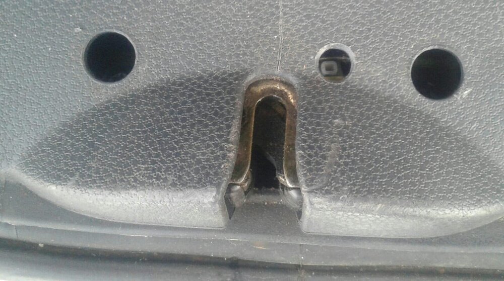

FD100L Posted December 17, 2021 Report Share Posted December 17, 2021 Mulla oli samanlaista vikaa, mutta sain sen takaluukun kuitenkin auki en muista enää miten. Samalla vahingosta viisastuneena otin sen muoviosan irti takaluukun reunasta, että pääsi lukkoon käsiksi jos sama toistuu niin pääsee auton sisältä avaamaan luukun. Oli näin pitkän aikaa. Eipä se sitten enää sitä tehnytkään, toimi ihan hyvin jotain säätöä tein muistaakseni samalla. Laitoin sen muoviosankin takaisin paikalleen, mutta mietin miten vastaisuudessa estää moisen.. .. porasin siihen muoviosaan semmosen ihan pienen reiän lukon sivuun mistä pääsee kääntämään lukon auki. Testasin niin auton sisältä pääsee takaluukkuun, mun pienet kätöseni mahtuu juuri ja juuri penkin ja hattuhyllyn raosta takapenkin vipuun ja kaatamaan penkin niin pääsee takaluukkuun. Tossa kuvassa näkyy se reikä ja siellä valkoinen lukon vapautusvipu, pitää olla vaan sopiva tappi millä kääntää tuota vipua. Tuohon reikään voi laittaa jonkun tulpan vaikka niin on siisti (Hifi). PS. Ei ole mitään aukaisuvaijeria mun Minissäkään. Igor 1 Link to comment Share on other sites More sharing options...

timo.i Posted December 20, 2021 Author Report Share Posted December 20, 2021 Uutta lukkoa vielä odotellessa ja takaluukku köytetty kiinni. En uutta vaijeria ottanut ja toivotaan ettei enään hajoa. Mutta ei se nyt loppuen lopuksi ollut paha homma avata takaluukun kautta. Tuommoisen "huoltoreijän" voisi porata joka FD100L:äkin. Kyllä mäkin koitin meisselillä tuosta kuvassa näkyvästä osasta vedellä ja liikutella mutta oli ihan eloton kun oli sisältä rikki. Itellä oli rikkoontunut muoviosa lukon sisällä mennyt poikittain eteen ettei sen takia auennut. Luulen että rouva vähän turhan rajusti paiskannut takaluukun kiinni ja siinä ottanut itseensä.. Link to comment Share on other sites More sharing options...
