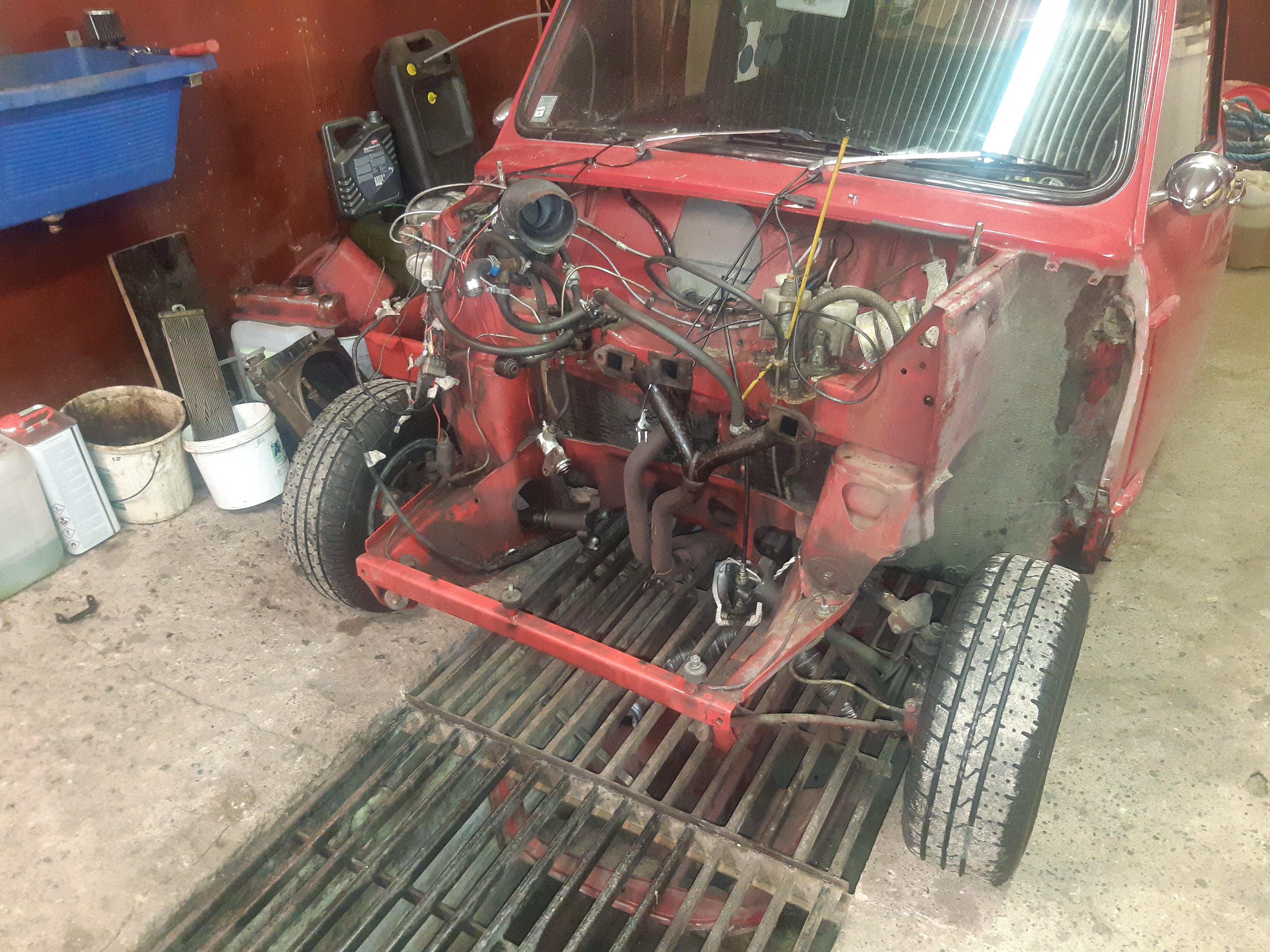

Turbo 69 Kirjoitettu 13. Marraskuuta, 2021 Raportoi Jaa Kirjoitettu 13. Marraskuuta, 2021 Flippikeulaa näihin uusiin ei ikävä kyllä pysty rakentamaan lain takia, toisin kuin vanhoihin. Tosin kuvassa olevassa ei ole flippi, vaan irrotettava. Joutuu tästäkin yli 20 pulttia aukomaan. . Tehty n.15v sitten, omistaja ei halunnu flippiä. Nyt pajalla moottori rempan takia. Igor 1 Link to comment Share on other sites Lisää jakomahdollisuuksia...
