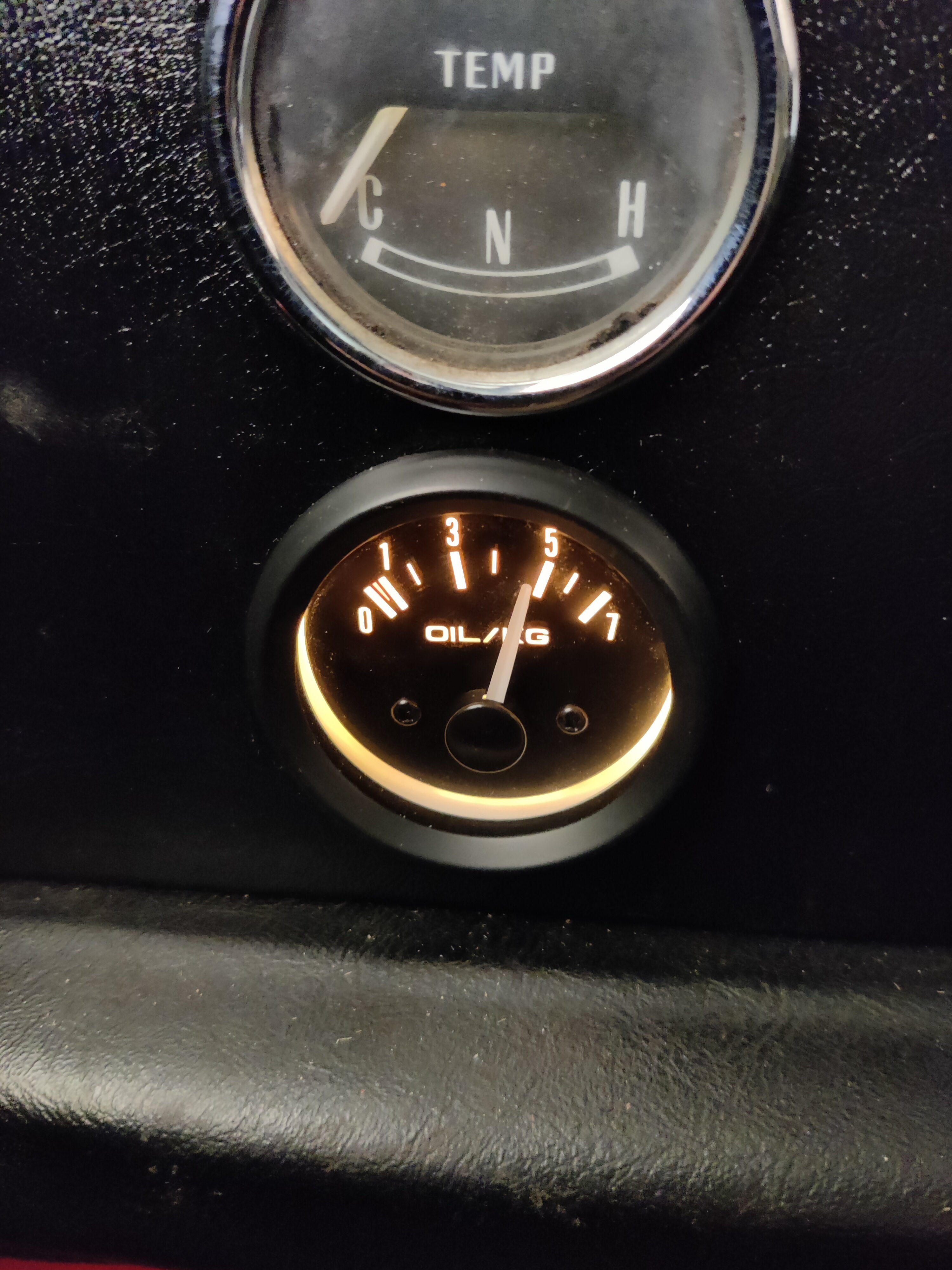

mini850 Kirjoitettu 5. Elokuuta, 2021 Raportoi Jaa Kirjoitettu 5. Elokuuta, 2021 Hyvät kanssa harrastajat! Taas tuli jotain mystistä, piti lähteä vähän juoksuttamaan Miniä, mutta öljynpaineet täysin hukassa, auto seissyt tallissa kuukauden ja täysin kunnossa oli, kun sinne ajoin, onko helteet voinut tehdä jonkun tepposen vai onko ihan sattumaa??? siis autossa on öljynpaine valo sekä mittari, ei kumpikaan reakoi. Link to comment Share on other sites Lisää jakomahdollisuuksia...

mini850 Kirjoitettu 6. Elokuuta, 2021 Kirjoittaja Raportoi Jaa Kirjoitettu 6. Elokuuta, 2021 Mittari on sähköinen, on kyllä hiljattain uusittu samoin kuin valoanturikin, olis aika sattuma että molemmat hajonneet saman aikaisesti Link to comment Share on other sites Lisää jakomahdollisuuksia...
