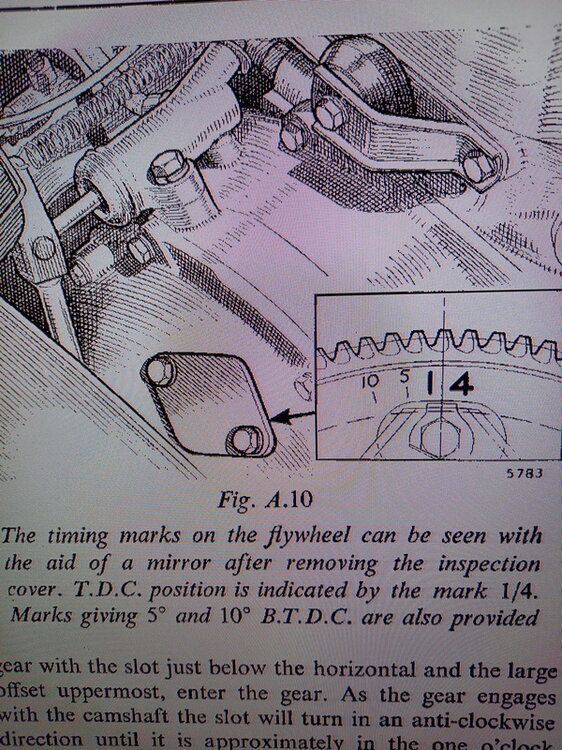

koirankoppi Kirjoitettu 16. Marraskuuta, 2020 Raportoi Jaa Kirjoitettu 16. Marraskuuta, 2020 Vauhtipyörän kotelossa on peltilapulla peitetty reikä, josta peilin avulla näkee merkin. Vauhtipyörässä on merkki yläkuolosta 1/4 ja sitten vähän ennen ennakkomerkit. Merkit voi näkyä aika huonostikin joissain En nyt ulkoa muista että oliko 850 perusennakko 0 vai 5 astetta, mutta pienen ennakon voi laittaa. Jakajaa ei saa väärään asentoon, jos ei sen akselia ole nostettu pois ja laitettu väärin päin . Jos pelkästään jakaja on vaihdettu, niin sitä ei ilmeisesti ole otettu ylös. Vai onko niin että moottoria ei ole saatu ollenkaan vielä jonkun remontin jälkeen käyntiin? Link to comment Share on other sites Lisää jakomahdollisuuksia...
Ukko Kirjoitettu 16. Marraskuuta, 2020 Kirjoittaja Raportoi Jaa Kirjoitettu 16. Marraskuuta, 2020 2 tuntia sitten, koirankoppi kirjoitti: Vauhtipyörän kotelossa on peltilapulla peitetty reikä, josta peilin avulla näkee merkin. Vauhtipyörässä on merkki yläkuolosta 1/4 ja sitten vähän ennen ennakkomerkit. Merkit voi näkyä aika huonostikin joissain En nyt ulkoa muista että oliko 850 perusennakko 0 vai 5 astetta, mutta pienen ennakon voi laittaa. Jakajaa ei saa väärään asentoon, jos ei sen akselia ole nostettu pois ja laitettu väärin päin . Jos pelkästään jakaja on vaihdettu, niin sitä ei ilmeisesti ole otettu ylös. Vai onko niin että moottoria ei ole saatu ollenkaan vielä jonkun remontin jälkeen käyntiin? Mini seissyt navetassa 15 vuotta kannetiivistee hajottua. Virranjakajalle oltiin tehty jotain mutta en tiedä mitä. Ei ollut kipinää joten vaihdoin kärjet, kondensaattorin ja roottorin. Silti ei kipinää joten laiskuuksisssni ostin koko uuden virranjakajapaketin ja vaihoin sen sinne vanhan paikkalle. Eli otin koko vanhan virranjakajan pois kolostaan ja uus tilalle. Nyt tulee nätti kipuna. Ajotus nyt vain mietityttää. Laitoin uuden möhkäleen paikalleen kun #1 sylinteri oli ylökuolokohdassa oikean tahdin aikana. Ei lähde käyntiin. Jos virranjakajaa pyörittelee niin jossain kohtaa rupee putkessa jokin palamaan mut ei lähelläkään käynnistymistä. (Huomioitavaa että olen säätänyt venttiilit ja rakentanut kaasarin uudestaan joten ei pitäisi niistä olla kiinni) Link to comment Share on other sites Lisää jakomahdollisuuksia...

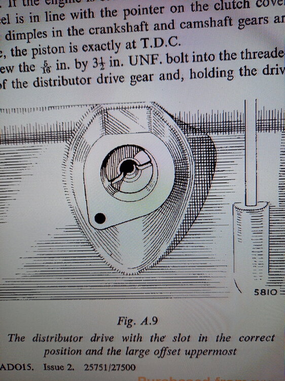

tailke Kirjoitettu 16. Marraskuuta, 2020 Raportoi Jaa Kirjoitettu 16. Marraskuuta, 2020 Pari kuvaa jospa niistä olis jotain apua: Link to comment Share on other sites Lisää jakomahdollisuuksia...
Ukko Kirjoitettu 16. Marraskuuta, 2020 Kirjoittaja Raportoi Jaa Kirjoitettu 16. Marraskuuta, 2020 3 minuuttia sitten, tailke kirjoitti: Pari kuvaa jospa niistä olis jotain apua: Kiitos! Link to comment Share on other sites Lisää jakomahdollisuuksia...

minorv8 Kirjoitettu 17. Marraskuuta, 2020 Raportoi Jaa Kirjoitettu 17. Marraskuuta, 2020 Sen virranjakajan akselin saa niin moneen asentoon kuin akselissa on hampaita. Jos kone on ollut palasina niin voi olla missä asennossa hyvänsä. Oikea asento on tuossa Tailken kuvassa. Jakaja paikallaan ollessa ja ykkönen yläkuolokohdassa puristustahdilla -> pyörijä osoittaa kohti ykkössylinteriä. Tarkista tuo nyt ekana. Jakaja menee ainoastaan yhdessä asennossa akselille koska akselin hahlo on koneistettu epäkeskeisesti. Olen kyllä nähnyt jakajan jota oli asennettu 180 astetta väärin päin pajavasaran kanssa. Ei ollut mennyt pohjaan saakka... Tulpanjohtojen kanssa pelleily on juuri sitä itseään eli pelleilyä. Voi sen moottorin kasata ihan oikeallakin tavalla Kärkien kanssa pelatessa tapasin vääntää koneen lähelle yläkuolokohtaa (0-5 astetta ennakkoa) ja pyöritellä jakajaa niin että kärjet lähtevät aukeamaan. Silloin ollaan aika lähellä totuutta. koirankoppi 1 Link to comment Share on other sites Lisää jakomahdollisuuksia...

Ukko Kirjoitettu 17. Marraskuuta, 2020 Kirjoittaja Raportoi Jaa Kirjoitettu 17. Marraskuuta, 2020 16 tuntia sitten, minorv8 kirjoitti: Sen virranjakajan akselin saa niin moneen asentoon kuin akselissa on hampaita. Jos kone on ollut palasina niin voi olla missä asennossa hyvänsä. Oikea asento on tuossa Tailken kuvassa. Jakaja paikallaan ollessa ja ykkönen yläkuolokohdassa puristustahdilla -> pyörijä osoittaa kohti ykkössylinteriä. Tarkista tuo nyt ekana. Jakaja menee ainoastaan yhdessä asennossa akselille koska akselin hahlo on koneistettu epäkeskeisesti. Olen kyllä nähnyt jakajan jota oli asennettu 180 astetta väärin päin pajavasaran kanssa. Ei ollut mennyt pohjaan saakka... Tulpanjohtojen kanssa pelleily on juuri sitä itseään eli pelleilyä. Voi sen moottorin kasata ihan oikeallakin tavalla Kärkien kanssa pelatessa tapasin vääntää koneen lähelle yläkuolokohtaa (0-5 astetta ennakkoa) ja pyöritellä jakajaa niin että kärjet lähtevät aukeamaan. Silloin ollaan aika lähellä totuutta. Kiitos! Link to comment Share on other sites Lisää jakomahdollisuuksia...
