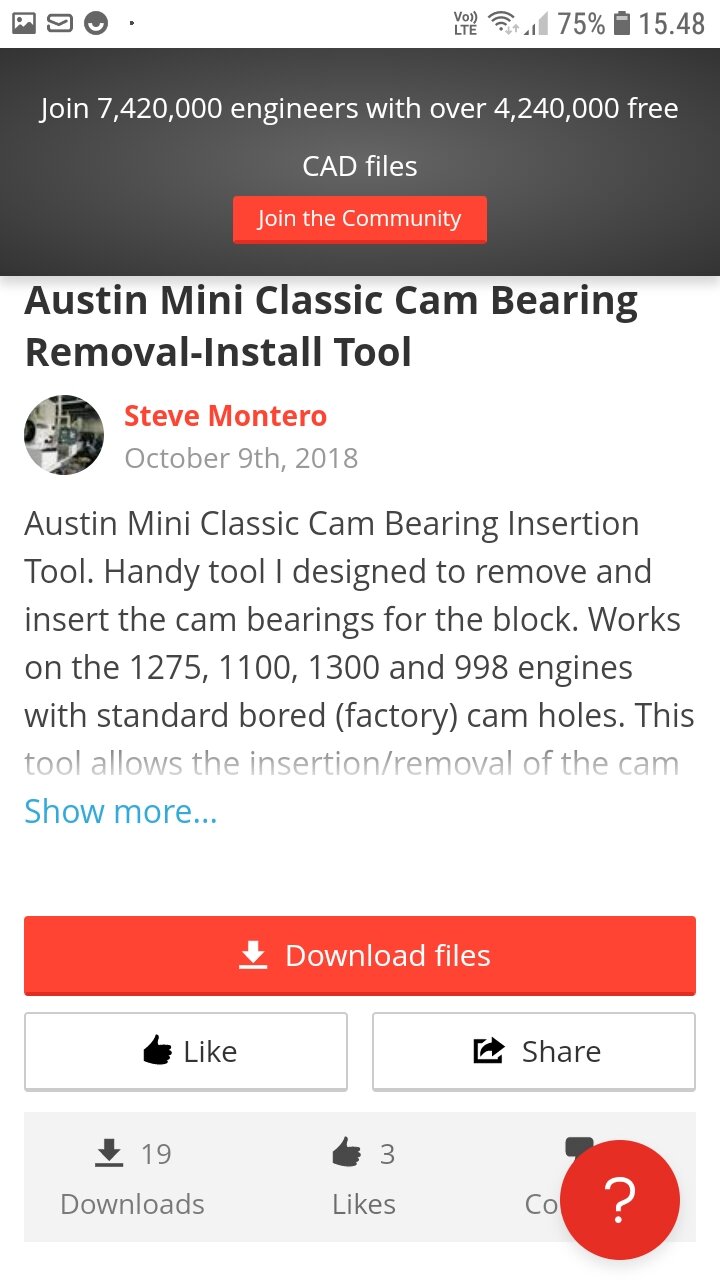

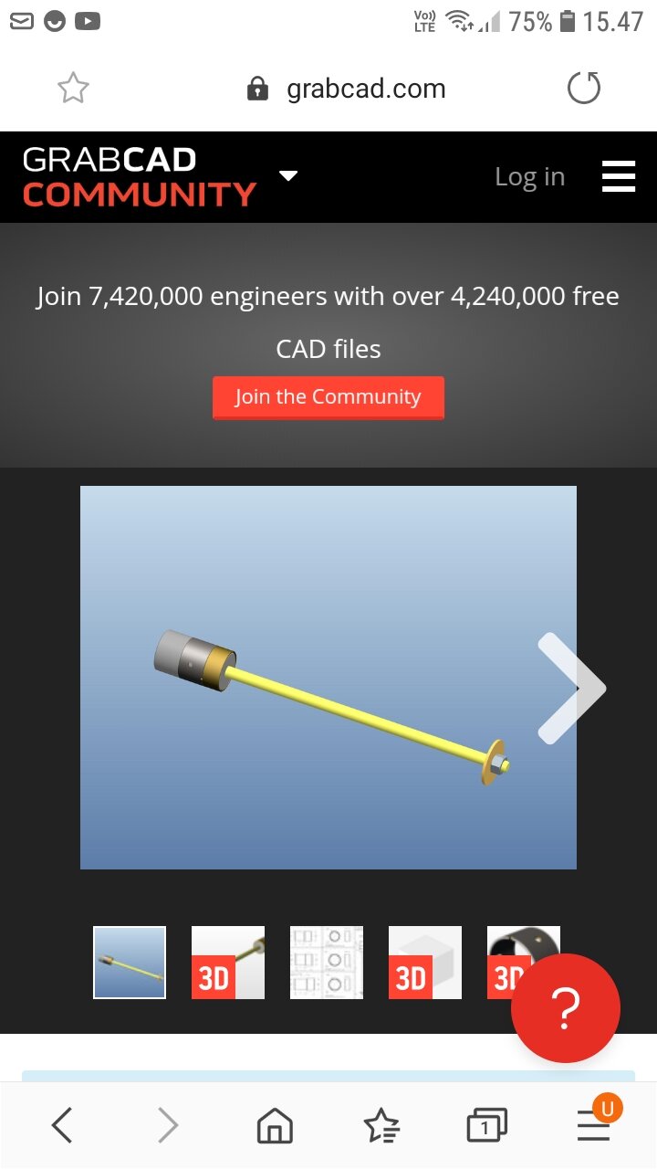

mikke Kirjoitettu 26. Toukokuuta, 2020 Raportoi Jaa Kirjoitettu 26. Toukokuuta, 2020 Täältä löytyi hyvät kuvat missä mitat. Link to comment Share on other sites Lisää jakomahdollisuuksia...
tailke Kirjoitettu 26. Toukokuuta, 2020 Raportoi Jaa Kirjoitettu 26. Toukokuuta, 2020 Tällä on menty ja hyvin toiminut: Link to comment Share on other sites Lisää jakomahdollisuuksia...

Mini1380 Kirjoitettu 27. Toukokuuta, 2020 Raportoi Jaa Kirjoitettu 27. Toukokuuta, 2020 tailken holkit oikeanlaiset, itse vetänyt vastaavilla ja kierretangolla laakerit paikoilleen. Paikoilleen lyöntiä en suosittele mut kukin tyylillään. Link to comment Share on other sites Lisää jakomahdollisuuksia...
