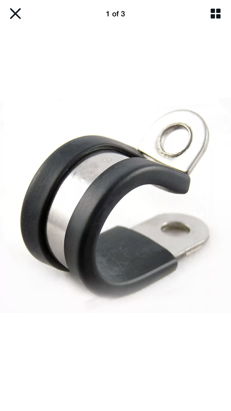

Larry Kirjoitettu 16. Toukokuuta, 2020 Kirjoittaja Raportoi Jaa Kirjoitettu 16. Toukokuuta, 2020 7 tuntia sitten, minorv8 kirjoitti: Kupariputken käytöstä löytyy sitten huolella tarinaa, moni sanoo ettei saa käyttää koska voi värinöistä muokkauslujittua ja murtua. Mulla on ollut ihan vesijohtokamaa käytössä eikä ole vielä hajonnut. Jarruputkiksi siihen tarkoitettua kamaa. Jarruputki/kupariputkea ajattelin vetästä jarruille ja bensalle. Värinää meinasin vähentää P-klipseillä eli tämmöisillä: Link to comment Share on other sites Lisää jakomahdollisuuksia...
Kimi Kirjoitettu 17. Toukokuuta, 2020 Raportoi Jaa Kirjoitettu 17. Toukokuuta, 2020 Moi, Mikä värinä sinua huolettaa ? Ei sinun autossa ole mitään poikkeavia värinöita kuin miljardissa muissa autoissa. Tollaista ei ainakaan ulkopuolelle. Ruostuu hetkessä ja sitten putoa putket katuun. Putket siten kuin tehtaassa ,hitsattujen klipsien alle ja ruostemaalaus päälle. Kestää seuraavat 60 vuotta. Riittää että kiinnität putket niin että ne on yhtä puuta rungon kanssa eikä tule kolinoita ja hiertymiä. /kimi Link to comment Share on other sites Lisää jakomahdollisuuksia...

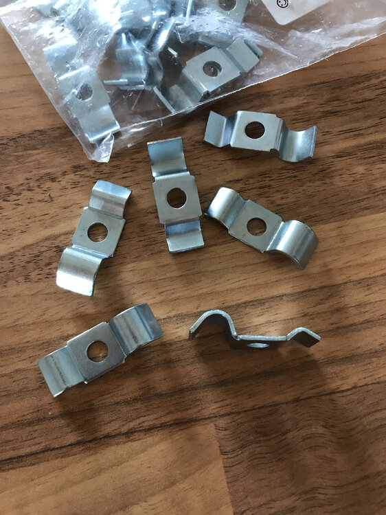

Larry Kirjoitettu 17. Toukokuuta, 2020 Kirjoittaja Raportoi Jaa Kirjoitettu 17. Toukokuuta, 2020 En minäkään oikein osaa värinöistä huolestua mutta kun monessa keskustelussa mainittu että kupari kovettuu ja murtuu niin ajattelin sitten varman päälle pelata ja ottaa huomioon jo asennusvaiheessa. tuommoisilla P-klipeillä näkyi olevan sähkökaapeli laitettu (se ei kyllä värinöistä välitä) Löysin myös pussillisen tuollaisia mutkakiinnikkeitä johon menisi samaan hydro + kupari. Jt91 1 Link to comment Share on other sites Lisää jakomahdollisuuksia...

Larry Kirjoitettu 19. Elokuuta, 2020 Kirjoittaja Raportoi Jaa Kirjoitettu 19. Elokuuta, 2020 Projekti hyytyi kesäksi ja jäi ajot tältä kesältä ajamatta. Mutta kun loskakelit alkaa ja tekijä motivoituu niin suunnitelmana on vetää cu-ni putkella ulkopuolelle pohjaan noilla mutkakiinnikkeillä. Ruuvilla alhaaltapäin kiinni ja ruuvin pää sisäpuolelta poikki niin ei töki jalkapohjia (jos liian pitkät ruuvit). Link to comment Share on other sites Lisää jakomahdollisuuksia...
