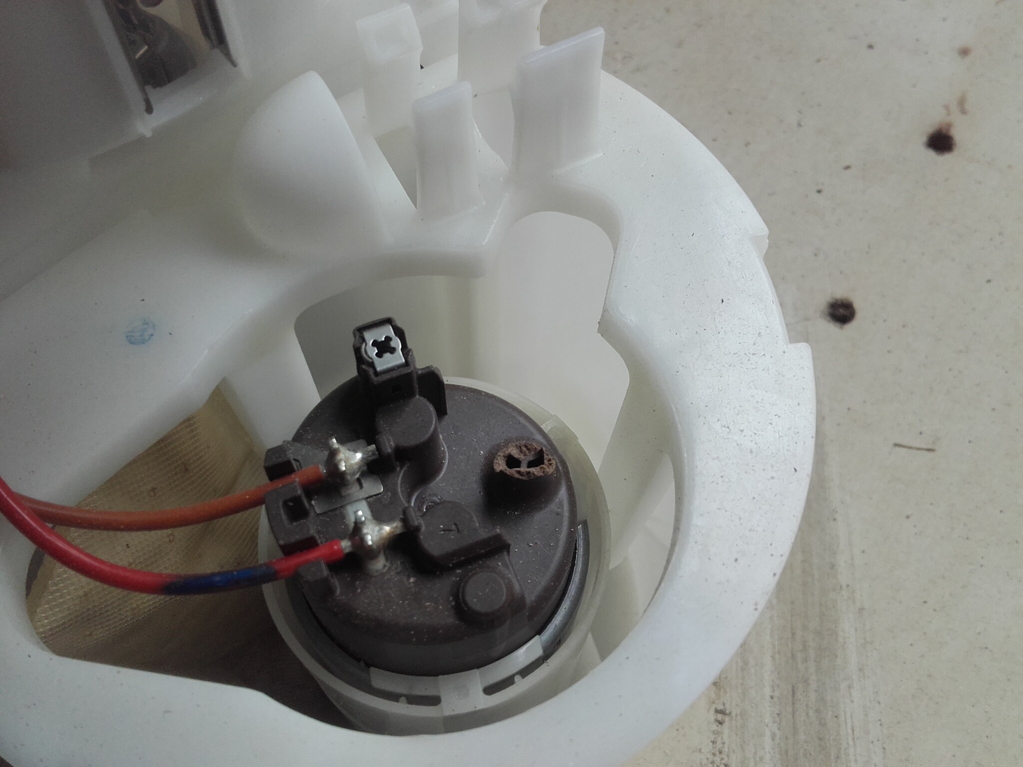

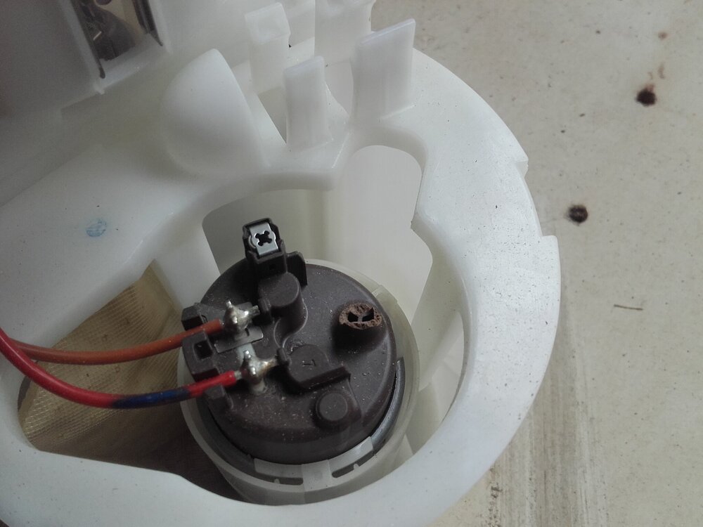

Turbo 69 Kirjoitettu 5. Toukokuuta, 2020 Raportoi Jaa Kirjoitettu 5. Toukokuuta, 2020 Omassa oli vika siirtopumpussa, vaikka diagnoosi näytti, että ei riittävää painetta HPFP:ltä. Siirtopumpun jälkeinen putki murtunut tankin ilmansaanti ongelman takia = vetänyt tankin kurttuun. Johtui imusarjan vieressä olevan venttiilin viasta, ei sulkeutunut. (Tästä menee ilmaletku tankille). Ei näyttänyt tälle mitään vikaa, mutta venttiili ei toiminut oikein. Link to comment Share on other sites Lisää jakomahdollisuuksia...

Turbo 69 Kirjoitettu 6. Toukokuuta, 2020 Raportoi Jaa Kirjoitettu 6. Toukokuuta, 2020 Minulla se kyllä hyytyi kokonaan, lähti sitten kylmänä kuitenkin hetkeksi käyntiin. Kannattaa ehkä kuitenkin kurkata tankkiin. Pumppu on vasemmalla puolella. Link to comment Share on other sites Lisää jakomahdollisuuksia...

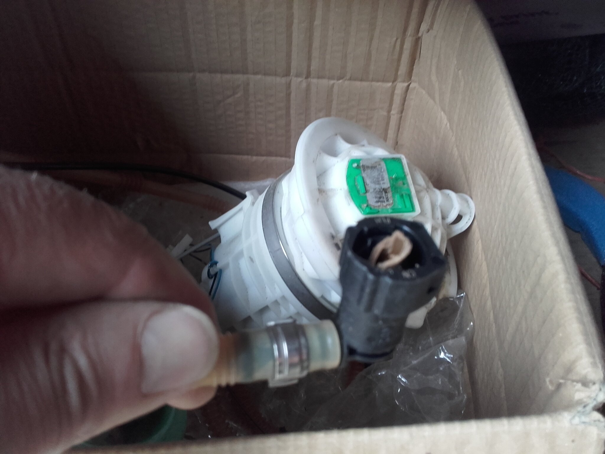

Turbo 69 Kirjoitettu 8. Kesäkuuta, 2020 Raportoi Jaa Kirjoitettu 8. Kesäkuuta, 2020 Elikkä, pumppua sen verran ylös, että näkee sen lähtöputken, onko murtumia? Link to comment Share on other sites Lisää jakomahdollisuuksia...
Ruikuli Kirjoitettu 8. Kesäkuuta, 2020 Kirjoittaja Raportoi Jaa Kirjoitettu 8. Kesäkuuta, 2020 Eilen illalla tuli siirtopumppu nostettua ja enkä huomannut mitään erikoista. Epäilyttää tosiaan et vika ei olisikaan tuossa hpfp:ssä kun alkuperäisellä pumpulla teki ihan samaa. Toki voihan se uusi hpfp:kin olla viallinen... Pystyykö siirtopumppua jotenkin erikseen testaamaan? ilman mitään painemittareita? Link to comment Share on other sites Lisää jakomahdollisuuksia...
Turbo 69 Kirjoitettu 8. Kesäkuuta, 2020 Raportoi Jaa Kirjoitettu 8. Kesäkuuta, 2020 Ota siitä se liitin irti, jos sen kestää se on ehjä. Siirtopumpun paine on n.3.5 bar. Miulla irrotettaessa katkesi se putki. Link to comment Share on other sites Lisää jakomahdollisuuksia...
Ruikuli Kirjoitettu 8. Kesäkuuta, 2020 Kirjoittaja Raportoi Jaa Kirjoitettu 8. Kesäkuuta, 2020 Tulihan tuo eilen irroitettua tuokin liitos ja se kyllä kesti sen ja näytti ehjältä. Täytyisköhän vielä jotenkin selvittää tuon siirtopumpun paine. Laitoin kyllä jo viestin korkeapainepumpun myyjälle että pumppu on viallinen ja onhan siinä 2 vuoden takuukin. Link to comment Share on other sites Lisää jakomahdollisuuksia...
