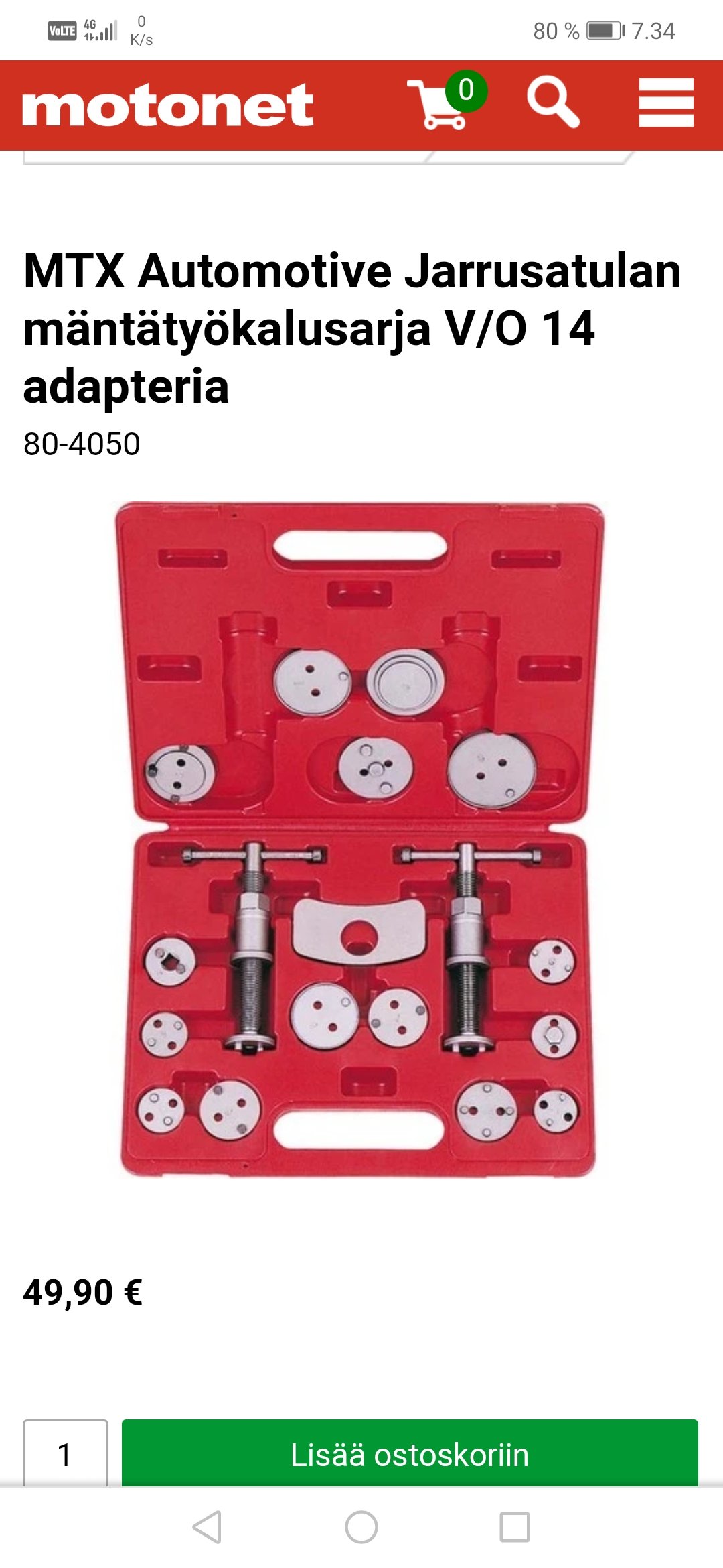

Takamisakari Posted November 6, 2019 Report Posted November 6, 2019 Takalevyt (ja tietty palat) pitäisi vaihtaa leimalle ja vaatinee jonkunlaisen työkalun jotta saa männän pyöritettyä takaisin auki https://m.motonet.fi/fi/tuote/765142/MTX-Automotive-Jarrumantatyokalu-VAGFordAlf pelaisiko tuo, vai vaatiiko erilaisen pään?
Turbo 69 Posted November 6, 2019 Report Posted November 6, 2019 Tarkoitat varmaan, että kiinni,eli sisään päin. Tuo käy muuten, paitsi jako ei sovi Miniin. Eli vaatii erilaisen pään. Jos omistat hitsaus koneen ja rälläkän,pystyt tekemään sopivan pään tuohon. Tai sitten etsi sopiva pää.
Takamisakari Posted November 6, 2019 Author Report Posted November 6, 2019 Joo tietysti kiinni eikä auki... ei löydy hitsivehkeitä eli kyllä se oikea pää pitäisi löytää jostain.. näköjään erilaisia settejä löytyy vaikka kuinka paljon, minille (tai bmw:lle) taas pienen googlettelun jälkeen ei mitään. Ärsyttää vaan ostaa 15 heebeliä muovikotelossa kun tarvitsisi vaan sen yhden..
Turbo 69 Posted November 6, 2019 Report Posted November 6, 2019 Toinen vaihto-ehto: tee oma pulttiviritys ja sillä tiukkaat ja samalla papukaijapihdeillä kierrät kiinnipäin. Joskus tein tuolla systeemillä hätäratkaisuna, ennen työkalua. Jukka Rantala 1
Ritke Posted November 6, 2019 Report Posted November 6, 2019 Kärkipihdeillä olen pyöritellyt ja samalla painanut.
Igor Posted November 7, 2019 Report Posted November 7, 2019 Joo, nämä ei sopineet: Bemarin/minin omaa työkalua kyllä löytyi ebaystä kun viimeksi katselin, mutta aika hintavia olivat. Mutta tämä toimii...
Takamisakari Posted November 7, 2019 Author Report Posted November 7, 2019 Joo hain tuollaisen motskarinetin kuution mutta ei tietenkään käy..
Jykä Posted November 7, 2019 Report Posted November 7, 2019 Ostakaa suoraan se setti vaan, ei se niin paljoo maksa. Helpottaa elämää. Mä kituutin pitkään ilman sitä ja soittelin monesti lainavehkeitä kavereilta. Onpahan sit moneen eri autoon työkalu!
Turbo 69 Posted November 7, 2019 Report Posted November 7, 2019 Itekin ostin Miniin sopivan, kun tiesin,ettei merkki tule heti vaihtumaan. Sitähän sitten pystyy muihinkin soveltamaan, kun on tuo perus setti.
holkki Posted November 7, 2019 Report Posted November 7, 2019 Tilasin ebay uk. sivuilta semmoisen "multi-setin", käy ties kuinka moneen jarrusatulaan, sovitteita varmaan parikymmentä, molemman kätiset kierteet puristimissa ja joko hoito muovisalkussa, hintaa jotain 30-40€....ei oo tietty mikään merkki-kalu....mutta ajaa asiansa..
Takamisakari Posted November 7, 2019 Author Report Posted November 7, 2019 Sain kun sainkin homma toimimaan Igorin tyylillä eli puristimella ja kärkipihdeillä eli homma valmis ja huomenna leimalle. Nyt ei ollut aikaa tilailla ”ulukomailta” ja sen verran pihi olen että en tuollaista settiä hankkinut. No, oppia ikä kaikki, ensi kerralla tietää ainakin miten (ja millä) homma hoituu..
Igor Posted November 8, 2019 Report Posted November 8, 2019 Mikään noista Miniin käyvistä ei olisi kuitenkaan sopinut Xantia V6:n etujarrusatuloihin...
Takamisakari Posted November 8, 2019 Author Report Posted November 8, 2019 Voin kuvitella että ei. Vaihdoin juuri emännän saman konsernin ”SUV”iin talvipallot ja näköjään siinäkin on palojen vaihto tulossa että ehkä ne kunnon työkalut on hankittava kuitenkin..
J@ni Posted November 9, 2019 Report Posted November 9, 2019 Toi on sopinut moneen merkkiin eikä vielä ole hajonnut mikään osa vaikka ei ole mikään merkkituote
