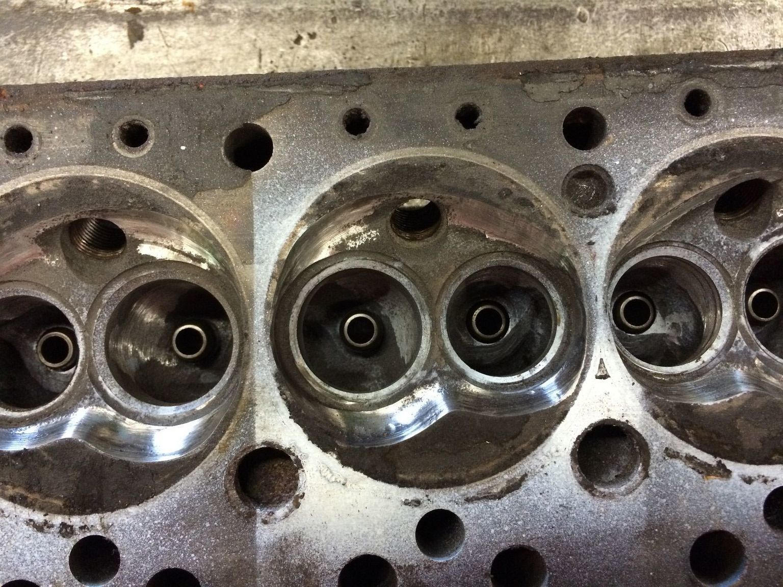

sir samurai Posted March 31, 2019 Author Report Share Posted March 31, 2019 Kansi irroitettu, tässäpä muutama kuva. Kovin on vaaleat vesipumpunpään venttiilit... Tiiviste oli AF460. Link to comment Share on other sites More sharing options...
minorv8 Posted March 31, 2019 Report Share Posted March 31, 2019 Oliko SPi malleissa 940 kansia ? Näyttää palotilan muodosta päätellen joltain "viri" kannelta. Isot imuvenat, pakopuolella ei välttämättä ole seetirenkaita. Link to comment Share on other sites More sharing options...
Mini1380 Posted March 31, 2019 Report Share Posted March 31, 2019 Eikös ne "kaikki" ole 940 kansia sen jälkeen kun niitä alettiin tekemään. Palotilat näyttää muokatuilta, venttiilit normia isommilta ja SPi:ssä massapahvi alunperin et on siellä ennenkin joku käynyt. Link to comment Share on other sites More sharing options...
MikaJ Posted March 31, 2019 Report Share Posted March 31, 2019 Ei oo SPi kansi, joku vanhempi 1275cc kansi se on. Valumuoto on vanhempi. lämpöanturi kannessa ja sisälämppärin hanan reikä. Kandee tarkistaa että seetirenkaat löytyvät. Palotilat on tosiaan muokattu, eikä kait ees oikeen hyvinkään. Link to comment Share on other sites More sharing options...

Kimi Posted April 2, 2019 Report Share Posted April 2, 2019 Moi, Kyllä toi kannentekijä on tiennyt mitä tekee palotiloille. Erittäin hyvä! Jos kanavat on tehty samalla taidolla, niin sulla on helmi lapasessa. Lisäksi tuossa on titaani tai alu retainerit. Jousset irrotat ja laitat paikoilleen vaikka pylväsporakoneessa. Tulppahylsystä kolmasosa kyljestä pois että pääset lukkoihin käsiksi. Voit myös irrottaa jouset lyömällä. Tulpan hylsy jousen päälle ja sitten kevyesti lekalla lyöt ne irti. Paksu rätti alapuolelle ettei vena osu lattiaan. Ensin kevyesti ja lisäät voimaa kunnes löytyy oikea tarvittava voimamäärä. Ei tarvii pelätä tehdessä, ei ne jouset lennä ympäri tallia. /kimi Link to comment Share on other sites More sharing options...
MikaJ Posted April 3, 2019 Report Share Posted April 3, 2019 Nyt kun uudestaan katsoi vähän valoisammalla näytöllä noita kannen kuvia niin palotiloista pitää ottaa negatiivisuutta takaisin, kyllä sitä on kaivettu pakoventtiilin ympäriltäkin. Mittaa ennen purkamista palotilan koko, että tietää puristuksien olevan kunnossa. Link to comment Share on other sites More sharing options...
minorv8 Posted April 3, 2019 Report Share Posted April 3, 2019 Palotilat muistuttaa Vizardin viimeisen kirjan mukaisia skissejä. Silmä sanoo että palotilat olis suht isot, kantsii todellakin mitata koko kone ja laskea mikä on puristussuhde. Mitä noihin venttiilien purkamiseen tulee niin jättäisin ne lekat ihan rauhaan. Mulle tulee aina näppylöitä noista hienosäätötyökaluista Ammattimies kyllä purkaa koneen lekalla mutta ne oikeat ammattimiehet yleensä omistaa ihan toimivat työkalut... Sen verran Kimiä komppaan että joskus lukot on niin huolella kiilautuneet jousilautasiin että joutuu vähän napauttamaan hylsyn kanssa lautasta. Mulla on tuon bahcon tyyppinen värkki, ei maailman paras mutta silltä on saanut kannet purettua ja kasattua. Tota jälkimmäistä rimpulaa en minin koneeseen tarjoaisi, se on tarkoitettu jousien purkamiseen suoraan konehuoneeseen eikä design kauheasti vakuuta. Jos kansia aikoo paljonkin värkätä ´niin tossa on isäukon tekele.Tosta puuttuu levy jonka päälle kansi tulee. Nopea ja varma käyttää, huono puoli on että vie vähän liikaa tilaa varastoinnin näkökulmasta. Mulla jäänyt vähälle käytölle kun olen enemmänkin värkännyt roverin vinokansia enkä ole viitsinyt niile värkätä mitään omaa aluslevyä. Link to comment Share on other sites More sharing options...
minorv8 Posted April 3, 2019 Report Share Posted April 3, 2019 Juu ja jos noi jousilautaset tosiaan on alsaa tai titaania niin itse jättäisin ne pois katumoottorista. Molempien materiaalien elinikä venttiilikoneistossa on vähän mitä sattuu, niillä kun ei varsinaisesti ole samaa väsymiskäyttäytymistä kuin teräksellä. Molempia on vielä eri seostuksella ja lämpökäsittelyllä eikä aina tiedä varmuudella mitä rahalla saa. Paitsi jos halvalla saa... melkein voi olla varma ettei ainakaan hyvää. Käytetyt hilut vielä oma lukunsa kun niiden historiaa ei tiedä.Kisakoneissa ne vaihdetaan käyttötuntien perusteella varmuuden vuoksi ennen kuin kilahtaa. Mutta jokainen tekeen koneensa niin kuin lystää, sitä voi sitten laskea mitä tuhoa tulee jos lukot tulee lautasesta läpi ja vena putoaa kyydistä. OEM maailmassa hyvä esimerkki Corvette, olisko ollut LS7 missä on titaaniveivit. Niissä oli ongelmia jo heti pian uutena vaikka piti kestää vaikka mitä. No kesti ainakin sen moottorin käyttöiän . Sittemmin GM sai homman kaiketi kuntoon. Tai sitten ei... tossa linkissä mielenkiintoisia kuvia https://www.corvetteforum.com/forums/c6-corvette-zr1-and-z06/4187803-ls7-titanium-rod-failure.html Uusi veivisarja GM:ltä $5200 ! Link to comment Share on other sites More sharing options...
MikaJ Posted April 3, 2019 Report Share Posted April 3, 2019 Isolta tosiaan palotilat näyttää, tässä vertailun vuoksi ihan hiukan koskettu SPi kansi. Muistikuvat hataria mutta olisiko mennyt niin että tuon pienen muokkauksen jälkeen joutui pari milliä ottamaan lohkosta korkeutta pois että sai puristukset takaisin tontille, taisin vähän lisätäkkin kun tuli mieto virinokka. Männät ainakin orkkis SPi:ssä jäävät sen verran kansitason alapuolelle että tehokkaampi/parempi tapa ottaa lohkosta pois niin että paljevälikin saatiin järkeväksi. Link to comment Share on other sites More sharing options...
