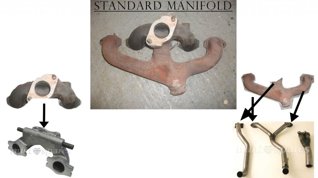

Larry Kirjoitettu 28. Tammikuuta, 2019 Kirjoittaja Raportoi Jaa Kirjoitettu 28. Tammikuuta, 2019 eikö ollut selkee sepostus? Eli jos meinaisi laittaa erillisen alumiinisen imusarjan ja sitten peltisen pakosarjan alla olevan kuvan mukaisesti niin homma selvä mutta en ole löytänyt HS2lle olevaa alumiinista imusarjaa, kaasarin pitäs olla HS4 tai joku HIF, HS2lle on vain tuplakaasari imusarjoja. Eli sitten pitäs rälläkällä irrottaa tuosta perus imu/pakosarjasta imupuoli ja pakopuolelle laittaa esim. tuo LCB pakosarja Mutta en meinannut ruveta rälläköimään ja hitsaamaan tuo alkuperäistä niin annan olla ja vaihdan vain tuosta auton alle lähtevän mutkan ja sitten itse pakoputken esim. noilla alla olevilla osissa. Miksi uusin uusin tuon auton alle lähtevän mutka (down pipe) on se että mutka vuotaa yläpäästää/liitoskohdasta ja klemmari niin ruosteessa ettei voi kiristää ja liekkö siitä olisi edes hyötyä vaikka pystyisi kiristämään Link to comment Share on other sites Lisää jakomahdollisuuksia...
Kimep Kirjoitettu 9. Helmikuuta, 2019 Raportoi Jaa Kirjoitettu 9. Helmikuuta, 2019 Mulla täma paketti odottamassa asennusta. Vaan kumpi kaasari kannattais laittaa : HS4 Waxstat jet vaiko vastaava mutta pre waxstat su. https://www.minispares.com/product/Classic/Exhaust_and_manifold/Performance kits/C-STN17.aspx?1104&ReturnUrl=/shop/classic/Exhaust~and~manifold.aspx|Back to shop Link to comment Share on other sites Lisää jakomahdollisuuksia...
minorv8 Kirjoitettu 9. Helmikuuta, 2019 Raportoi Jaa Kirjoitettu 9. Helmikuuta, 2019 Ööö, mitä järkeä laittaa virisarja ja jättää HS2 paikoilleen. Sun sarjasta ei ole mitään riemua pienellä kaasarilla. Vaihda imusarj ja kaasari samalla. En ole waxstattien kanssa pelannut, vaihtanut ne tavallisiin suutinputkiin. En kyllä ostanut mitään uusia runkoja vaan vaihdoin vain sen waxstat suutinputken veke. Turbo 69 1 Link to comment Share on other sites Lisää jakomahdollisuuksia...

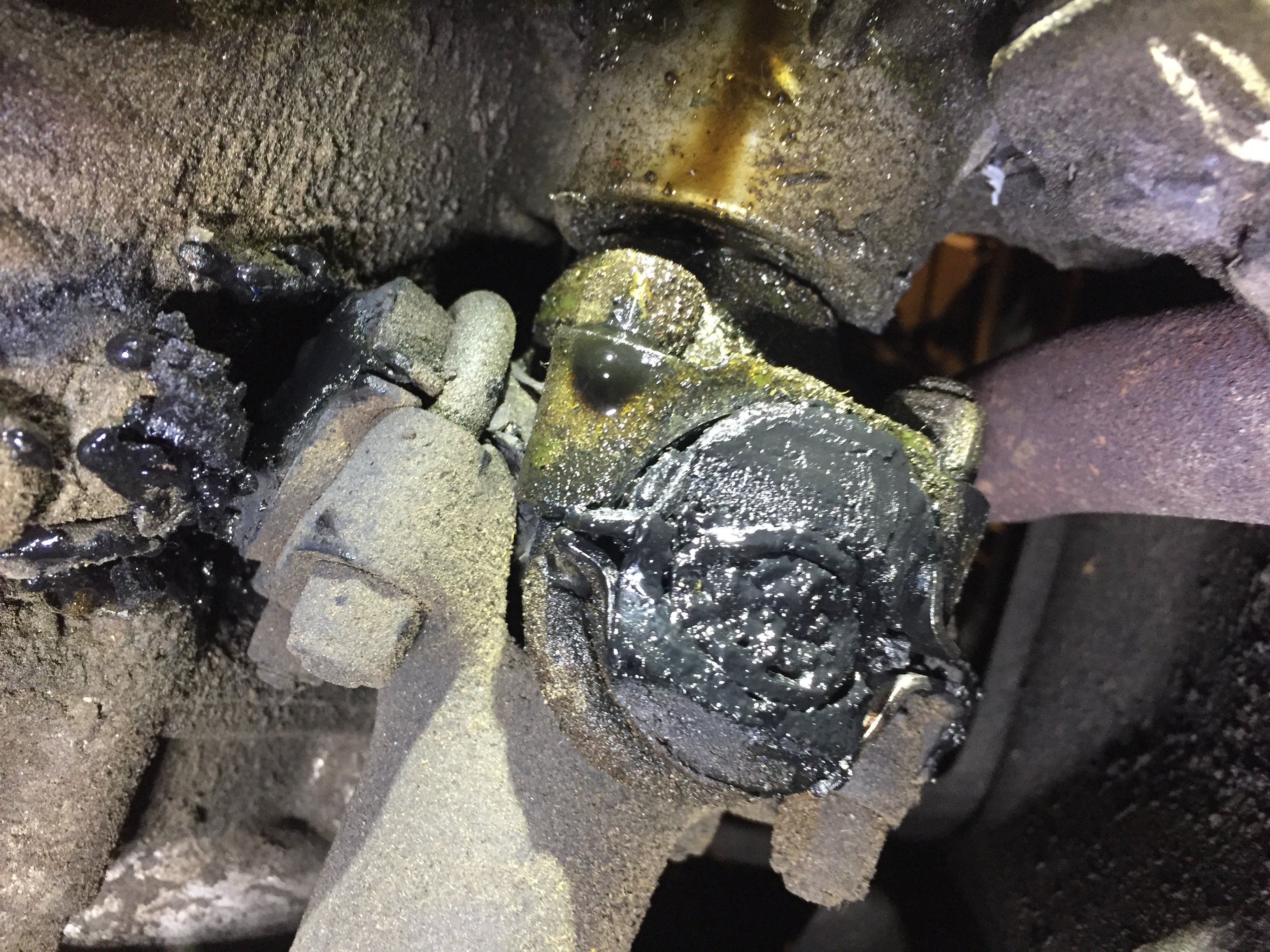

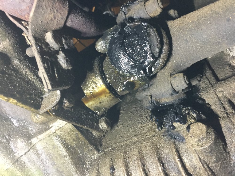

Larry Kirjoitettu 11. Helmikuuta, 2019 Kirjoittaja Raportoi Jaa Kirjoitettu 11. Helmikuuta, 2019 On 28.1.2019 at 09.04, Turbo 69 kirjoitti: Viimeksi kun laitoin peltisatsin kumiristikolliseen,joutui muokkaamaan.Nylokki nivelien kanssa ilmeisesti sopis suoraan. Semmoinen peruskysymys näihin ristikoihin (jos vaihtaisi nyloneihin) että pitääkö tunkea rasvaa täyteen? Kun nykyisissä näkyy olevan kunnon rasvaklimppi tuossa päädyssä U-pannan yhteydessä Link to comment Share on other sites Lisää jakomahdollisuuksia...
minorv8 Kirjoitettu 11. Helmikuuta, 2019 Raportoi Jaa Kirjoitettu 11. Helmikuuta, 2019 Eli sulla on kuminivelet ja ajattelit vaihtaa nylonit tilalle ? Ei niihin todellakaan kuulu mitään rasvaa, etenkään kumisiin. Kumiset on aika monessa värkisssä turvonneita koneen öljyvuotojen vuoksi. Nylon ristikot on ihan normi kardaanin ristikot, niissä on vain ne nylonit ympärillä. Osassa on ristikossa rasvanippa, osassa ei. Jos on nippa niin sinne voi laittaa rasvaa vaikka samaan aikaan kuin palloniveliinkin. Maniflow:lla on ollut oma pakosarja kumiristikoille mutta hinta oli aika rapsakka suhteessa normisarjoihin. Eipä noita kumisia ristikoita varmaan enää kauheasti ole joten yhden mutkan lisääminen pakosarjaan ei välttämättä kannata. Kimmo: noita peltisarjoja on small, medium ja large bore. Viittaa putkien halkaisijaan, small pienin ja large tietty suurin. Makuasia sitten mitä valkkaa, 1275 koneeseen karkeasti medium bore jos on kevyt viritysaste ja large bore sitten kiihkeämpiin koneisiin. Esson baarissa ei tietty kelpaa kuin large... Sivuimu vaatii oman imusarjansa, esim: http://minispares.com/product/Classic/Exhaust_and_manifold/Inlet/Inlet/C-AHT776.aspx?110202&ReturnUrl=/search/classic/intake.aspx|Back Noita on käytettynä liikkeellä silloin tällöin, yleensä valettuina. Pituudet ja design vaihtelee, yleensä pidempi pelittää paremmin. Link to comment Share on other sites Lisää jakomahdollisuuksia...
Larry Kirjoitettu 11. Helmikuuta, 2019 Kirjoittaja Raportoi Jaa Kirjoitettu 11. Helmikuuta, 2019 2 tuntia sitten, minorv8 kirjoitti: Eli sulla on kuminivelet ja ajattelit vaihtaa nylonit tilalle ? Ei niihin todellakaan kuulu mitään rasvaa, etenkään kumisiin. Kumiset on aika monessa värkisssä turvonneita koneen öljyvuotojen vuoksi. Nylon ristikot on ihan normi kardaanin ristikot, niissä on vain ne nylonit ympärillä. Osassa on ristikossa rasvanippa, osassa ei. Jos on nippa niin sinne voi laittaa rasvaa vaikka samaan aikaan kuin palloniveliinkin. Joo, näin oli ajatus eli nylonit kuminivelien tilalle niin saa lisää tilaa pakosarjalle. Vetoakselin stefa ilmeisesti vuotaa niin samalla vaihtaisi nylonit. Rasvaa ei mielestäni tosiaan tarvita mutta tässä näkyy olevan Link to comment Share on other sites Lisää jakomahdollisuuksia...
Turbo 69 Kirjoitettu 11. Helmikuuta, 2019 Raportoi Jaa Kirjoitettu 11. Helmikuuta, 2019 Tuo on kyllä ihan öljyä.Näkyy stefa vuotavan ihan reippaasti. Link to comment Share on other sites Lisää jakomahdollisuuksia...

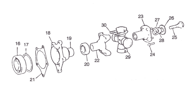

koirankoppi Kirjoitettu 12. Helmikuuta, 2019 Raportoi Jaa Kirjoitettu 12. Helmikuuta, 2019 Jos laakerit on tuolla alumiinipesässä kovin kulahtaneet, niin pelkkä stefojen vaihtokaan ei auta. Nailoniset kannattaa ilman muuta laittaa kun vaihtaa, mutta kyllä ne kumisetkin on pitkäikäiset jos ei vuoda öljyä. Meillä ollut nyt harrastepelissä 15 vuotta ja reilut 60 tkm:ä ja edelleen virheettömät Link to comment Share on other sites Lisää jakomahdollisuuksia...
Larry Kirjoitettu 12. Helmikuuta, 2019 Kirjoittaja Raportoi Jaa Kirjoitettu 12. Helmikuuta, 2019 2 tuntia sitten, koirankoppi kirjoitti: Jos laakerit on tuolla alumiinipesässä kovin kulahtaneet, niin pelkkä stefojen vaihtokaan ei auta. (Menee kyllä ihan ohi alkuperäisen aiheen, mutta pitää kysyä kun tietäjiä paikalla: ) Laakerit alumiinipesässä: meinaatko kuulalaakeri nro. 16 vai kupariholkki nro. 19? Pitääkö kuparirengas nro. 17 myös uusia jos avaa noi pitkälle ? http://www.minispares.com/catalogues/classic/Classic~Mechanical~Parts~Manual/Transmission~~Gearshift/Differential~Assembly.aspx?1~4~40 Link to comment Share on other sites Lisää jakomahdollisuuksia...
tailke Kirjoitettu 12. Helmikuuta, 2019 Raportoi Jaa Kirjoitettu 12. Helmikuuta, 2019 Uusiksi pitää laittaa 21, 19 ja 20. 22:n stefan kohdan tiivistepinta pitää tarkastaa ettei se ole kovin uraiseksi kulunut. 16 perän iso laakeri ja 17 perän säätölevy eivät vaikuta öljyvuotoon. Link to comment Share on other sites Lisää jakomahdollisuuksia...
FD100L Kirjoitettu 12. Helmikuuta, 2019 Raportoi Jaa Kirjoitettu 12. Helmikuuta, 2019 1 tunti sitten, Larry kirjoitti: (Menee kyllä ihan ohi alkuperäisen aiheen, mutta pitää kysyä kun tietäjiä paikalla: ) Laakerit alumiinipesässä: meinaatko kuulalaakeri nro. 16 vai kupariholkki nro. 19? Pitääkö kuparirengas nro. 17 myös uusia jos avaa noi pitkälle ? http://www.minispares.com/catalogues/classic/Classic~Mechanical~Parts~Manual/Transmission~~Gearshift/Differential~Assembly.aspx?1~4~40 "Kupariholkki" no:19 = pronssilaakeri! Link to comment Share on other sites Lisää jakomahdollisuuksia...
Larry Kirjoitettu 12. Helmikuuta, 2019 Kirjoittaja Raportoi Jaa Kirjoitettu 12. Helmikuuta, 2019 Iso kiitos tiedoista, mukavaa että aloittelijaa näin hyvin neuvotaan! Kuparia tai pronssia, kaikki ne on saman värisiä Link to comment Share on other sites Lisää jakomahdollisuuksia...
Turbo 69 Kirjoitettu 12. Helmikuuta, 2019 Raportoi Jaa Kirjoitettu 12. Helmikuuta, 2019 Varaudu sitten siihen,että ne pronssilaakerit ei sovi heittämällä,joutuu kalvaamaan sopiviksi. Link to comment Share on other sites Lisää jakomahdollisuuksia...
Kimi Kirjoitettu 12. Helmikuuta, 2019 Raportoi Jaa Kirjoitettu 12. Helmikuuta, 2019 Sen verran voin lohduttaa, että mun käsien kautta mennyt yli 30 vaihdelaatikkoa eikä yhdessäkään ole posken pronssilaakeri ollut ylikokoinen, eikä se ole niin tarkkaa onko pikkusen klonaa tuossa kohtaa. Kannattaa mieluummiin etsiä jostain uudet posket jossa vähempi väljää. Perän laakereitakin on ollut vain muutama särki, ja nekin mennyt asennusvirheestä. Millin se akselin pää heiluu. Jos teet siitä tiukan, niin se on hetken päästä taas väljä kun tuo ristikko siinä heiluu tasapainottamattomana. Stefa vaihtoon ja kovaa käyttöä. Jos ministä ei vuoda öljyä niin silloin se on päässyt kuivumaan. Eikä se haittaa vaikka laatikkoöljyt vuotaa pihalle, kunhan moottoriöljyt pysyy sisällä /kimi Link to comment Share on other sites Lisää jakomahdollisuuksia...
