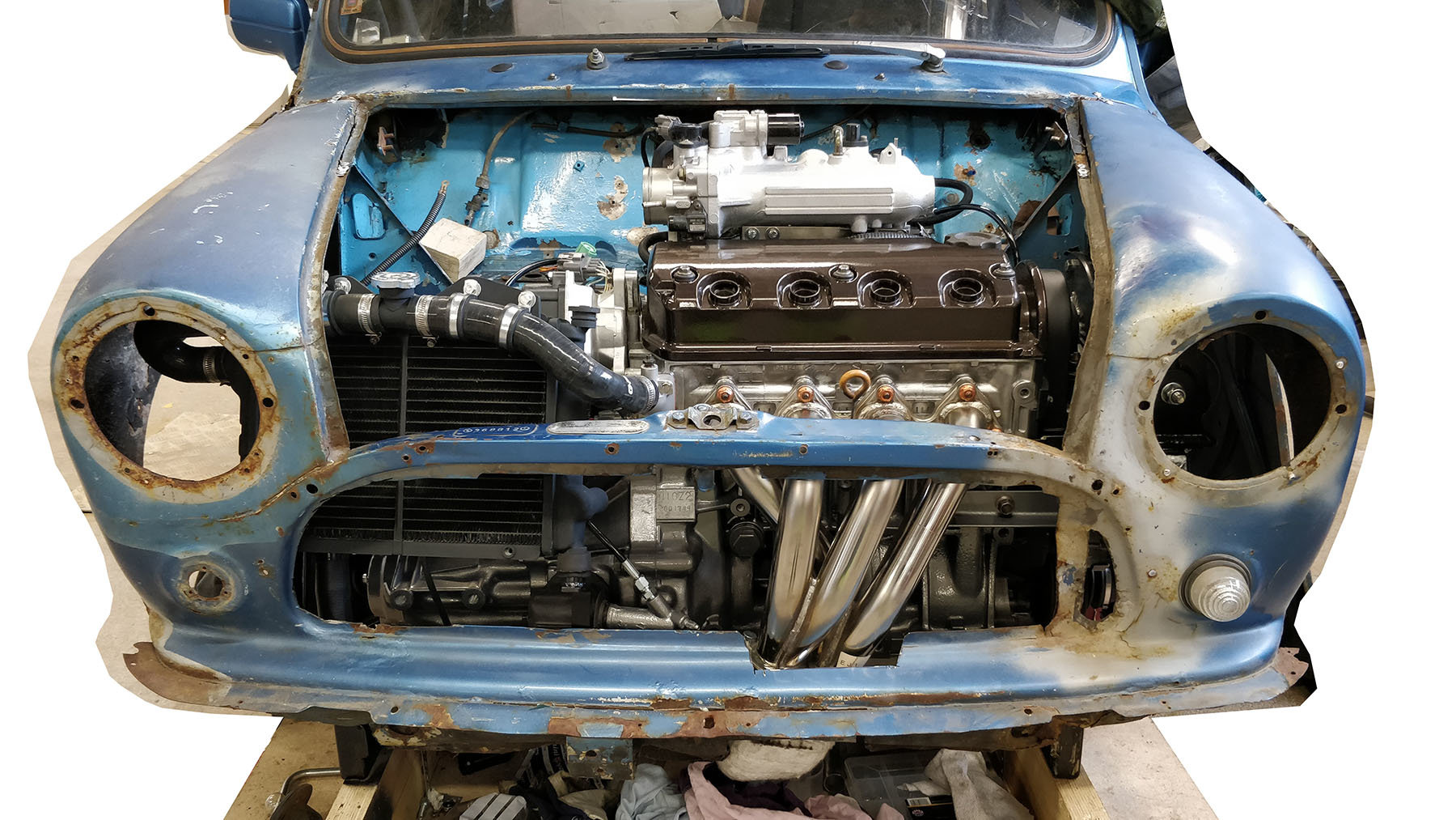

PanuPetteri Posted August 30, 2018 Report Posted August 30, 2018 Itse olen rakentamassa etuvetoista vm 1977 Miniä Hondan D16Z2 moottorilla. Apurunko on englantilaisen Allspeed engineering valmistama. Moottorin iskutilavuus on 1590,43 cm³ ja teho 81 kW. Jos vertailumoottorina käytetään ERA turboa, saa iskutilavuus olla 1275 cm³ x 1,25 = 1593,75 cm³ ja teho 69 kW x 1,20 = 82,8 kW. Hondan moottorin paino on korjausoppaan mukaan 107 kg ja vaihteiston 27 kg. Minin moottori (1275 GT) painaa vaihteistoineen 151 kg. Näiden tietojen perusteella laite pitäisi saada (helposti) kilpiin. Kirjoitan lisää aiheesta, kun olen saanut laitteen kilpiin. inno75 1

minorv8 Posted August 31, 2018 Report Posted August 31, 2018 Kirjoitan lisää aiheesta, kun olen saanut laitteen kilpiin. pari kysymystä: Oletko lähestynyt ystävällistä katsastuskonttoria projektin tiimoilta ? millainen projektiaikataulu sulla on ? Muuten iso peukku projektille !
mikke Posted August 31, 2018 Report Posted August 31, 2018 Ihan mielenkiinnosta kyselen että tietääkö kokeneemmat harrastajat onko suomessa saanut ihan katsastettua 1600 kuutioiselle moottorille vanhan minin?
PanuPetteri Posted August 31, 2018 Report Posted August 31, 2018 1. Asiasta on kyselty katsastusinssiltä vuosikatsastuksen yhteydessä useamman vuoden aikana. Sanoi, ettei pitäisi olla ongelmaa, jos auto muutetaan alustaltaan vastaamaan vertailumallia. Vertailumallin alustan ominaisuuksista täytyy olla luotettava dokumentti, mihin kelpaa korjausopas ja varaosaluettelo. 2. Projektin realistinen aikataulu on vuoden 2020 kesä, vaikka halu saada auto ajoon ensi kesäksi on kyllä kova. Projekti on ollut aktiivinen vuodesta 2013.
