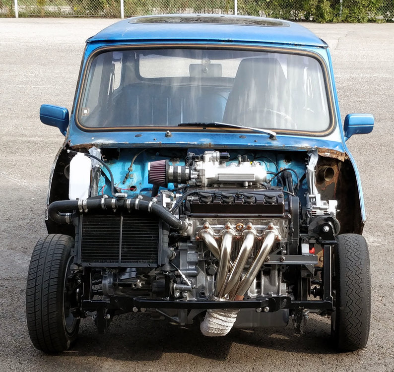

koirankoppi Kirjoitettu 13. Syyskuuta, 2018 Raportoi Jaa Kirjoitettu 13. Syyskuuta, 2018 On 30.8.2018 at 18.52, PanuPetteri kirjoitti: Itse olen rakentamassa etuvetoista vm 1977 Miniä Hondan D16Z2 moottorilla. Apurunko on englantilaisen Allspeed engineering valmistama. Moottorin iskutilavuus on 1590,43 cm³ ja teho 81 kW. Jos vertailumoottorina käytetään ERA turboa, saa iskutilavuus olla 1275 cm³ x 1,25 = 1593,75 cm³ ja teho 69 kW x 1,20 = 82,8 kW. Hondan moottorin paino on korjausoppaan mukaan 107 kg ja vaihteiston 27 kg. Minin moottori (1275 GT) painaa vaihteistoineen 151 kg. Näiden tietojen perusteella laite pitäisi saada (helposti) kilpiin. Kirjoitan lisää aiheesta, kun olen saanut laitteen kilpiin. Tuo onkin fiksu tapa sovitella jutut ensin mätään koppaan ja tsekata tarvittavat korimuutokset, jotka voi sitten siististi tehdä lopulliseen versioon Link to comment Share on other sites Lisää jakomahdollisuuksia...
PanuPetteri Kirjoitettu 13. Syyskuuta, 2018 Raportoi Jaa Kirjoitettu 13. Syyskuuta, 2018 Juuri näin on tarkoitus tehdä. Tämä sininen on minun ensimmäinen Mini, joka piti rakentaa ajat sitten. Ajanpuutteen vuoksi se jäi mätänemään pihalle ja on nyt aika huonossa kunnossa. Sitten hankin toisen katsastetun Minin, jolla kolme kesää tuli ajeltua. Nyt tästä paremmasta Ministä on moottori ihan loppu (sinistä savua pukkaa vedättäessä). Korimuutoksia tulee aika paljon ja lopullisessa versiossa tulee olemaan kiinteä keula, joten olisi hyvin työlästä sovittaa moottoripakettia useampaan otteeseen keulalle. Projekti on nyt edennyt sen verran, että moottori on saatu käynnistettyä ja testiajo on suoritettu (ilman jarruja). Link to comment Share on other sites Lisää jakomahdollisuuksia...
Turbo 69 Kirjoitettu 13. Syyskuuta, 2018 Raportoi Jaa Kirjoitettu 13. Syyskuuta, 2018 Sinuna mie kuitenkin harkitsin flipin tekoa,onhan siinä hommaa,mutta helpottas huoltoja.Pääsee pirun paljon paremmin käsiksi. Link to comment Share on other sites Lisää jakomahdollisuuksia...
PanuPetteri Kirjoitettu 13. Syyskuuta, 2018 Raportoi Jaa Kirjoitettu 13. Syyskuuta, 2018 Tuo on kyllä totta. Pulteilla ja ruuveilla kiinni oleva irrotettava keula, ilman saranointia on käynyt kyllä mielessä. Link to comment Share on other sites Lisää jakomahdollisuuksia...
Turbo 69 Kirjoitettu 14. Syyskuuta, 2018 Raportoi Jaa Kirjoitettu 14. Syyskuuta, 2018 Se olis toinen toimiva vaihto-ehto. Link to comment Share on other sites Lisää jakomahdollisuuksia...
Mini1380 Kirjoitettu 14. Syyskuuta, 2018 Raportoi Jaa Kirjoitettu 14. Syyskuuta, 2018 Mini 1000 luokan vehkeissä on paljon noita pulttiliitoksilla olevia toteutuksia, toki kiinteä keula on koria ajtellen tukevampi ratkaisu kuin irroitettava. Link to comment Share on other sites Lisää jakomahdollisuuksia...
