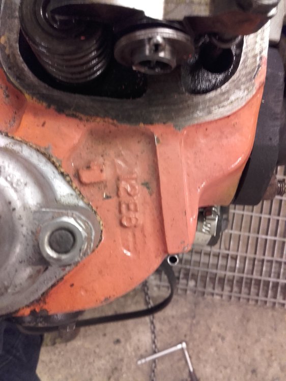

Kimi Posted January 27, 2018 Report Posted January 27, 2018 Moi, Ihan rehellisesti! Toi nokka-akseli juttu on ihan huuhaata. Nostoa ja aikaa kasvattamalla ei mitenkään saa lisää kiekkaa samoilla jousilla. Laskuramppi jyrkkenee 100 varmasti. Tuo on yksinkertaisesti fysiikan lain vastaista. Jos haluaa lisää kiekkaa niin jousia pitää jäykistää. 7.7mm nostoa ei kuulosta lisäämiseltä. Yleensä mennän 8mm ja yli. Mikä on vipusuhde? En tunne yhtään nokan tekijää joka ei merkkaisi ylös aukiaikoja, ajoitusta ja nostoa ja antaisi näitä tietoja asiakkkalle. Kannesta tehdään aina niin hyvä kuin mahdollista ja sen jälkeen nokka valitaan käyttökohteen mukaan. Tarvitaan tietää aika paljon että voi laskea tarvittavan jousivoiman. Katso kuvaa. Vaihda jouset ekaks, ne voi vaihtaa kone paikallaan. Vaikka aea-526 tai 525. Ja samalla vois kysyä mikä on nokan ajoitus, asteina tai milleinä. Jos haluut hyvän, niin kysy Turbo69ltä ja Minorv8lta valmista toimivaa konseptia. /kimi

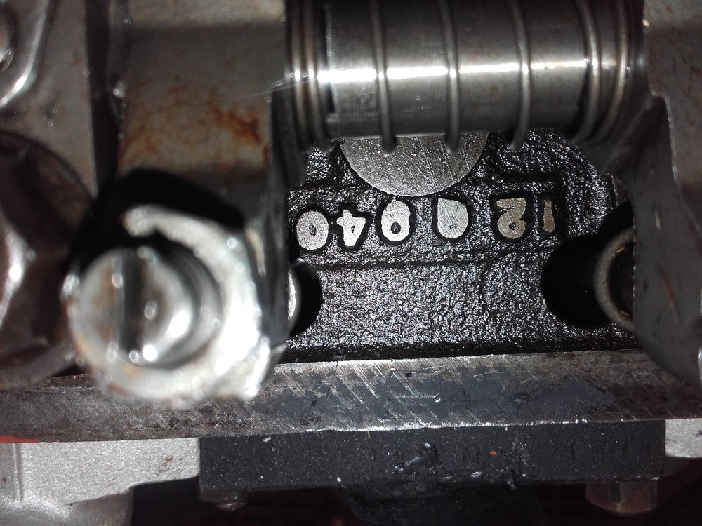

cmro85 Posted January 28, 2018 Report Posted January 28, 2018 Autohiomon nokka? Voitko tarkistaa, onko nokka ajoitettu todella aikaiselle, eli kun tuo 2,1mm on imuventtiilillä, niin paljonko pakoventtiili on auki ykk:ssa? Vaihda jouset jäykempiin, ja tarkista nokan ajoitus/ max sytytys ennakko.
