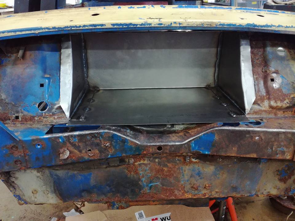

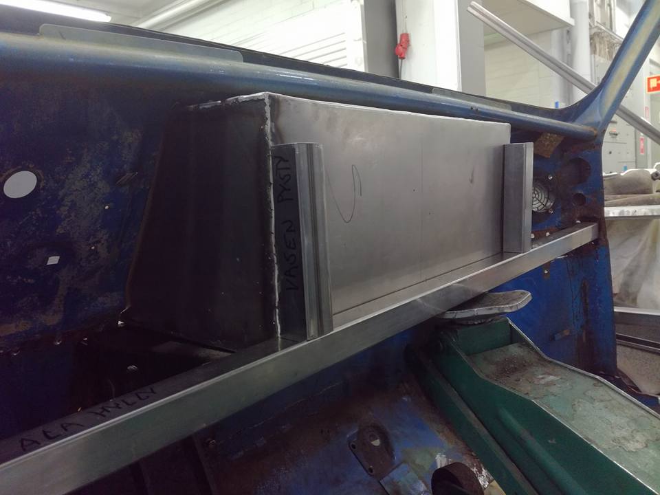

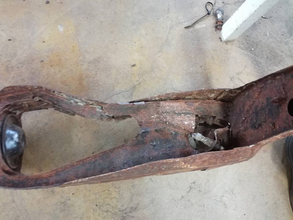

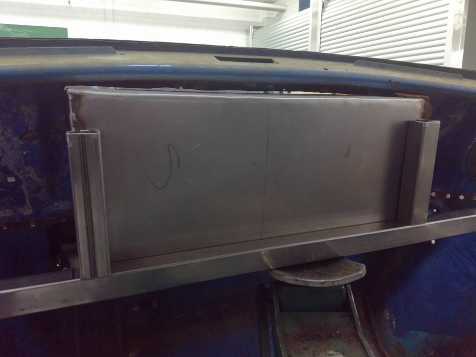

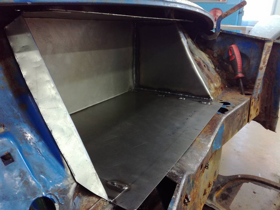

Weikko Kirjoitettu 10. Maaliskuuta, 2018 Kirjoittaja Raportoi Jaa Kirjoitettu 10. Maaliskuuta, 2018 Täytyisi nyt vaan yrittää keskittyä itse korin raatoon.. hirvee homma ja fabrikointi kun on räitty kaikenlaisia lätkiä sun muuta epämääräistä joka koloon. :D Taas muutama kuva lisää vaikka lähes mitään ole tehnykkään. Boksi muuten hyvä paitsi, että en ottanut huomioon että ylälaita pitäisi saada taitettua koria vasten ja ei tietysti mahdu taitettuna tuulilasin aluspellin alta menemään ja paikallaan ei mahdu taittamaan. Täytyy kai joku erillinen L-pala tehdä että saa ylälaidan umpeen. :D Ohjaamon puolelta poikittaistuet työn alla, jotka tulee boksin takaseinään kiinni. Yläpoikittaistuki vähän suunnittelun alla, että mitä meinaan tuon tuulilasin lämmitys pellin kanssa.. muokkaanko vai teenkö uuden joka tulee putkeen sitten kiinni? Poljinasetelma istuu hyvin boksin kanssa, mutta en ole varma mahtuuko menemään paikalleen vai pitääkö asetelmaa muokata esim: läpipulteilla jarru/kytkin pääsylkät kiinni. Takakelkka lähti romulavalle, sillä ei mitään järkeä korjata kuten totesin jo aikaisemmin, sitä on joku yrittänyt elvyttää monta kertaa kun lappuja joka kohdassa. Link to comment Share on other sites Lisää jakomahdollisuuksia...
Turbo 69 Kirjoitettu 10. Maaliskuuta, 2018 Raportoi Jaa Kirjoitettu 10. Maaliskuuta, 2018 Reilun kokoisen poksin tosiaan olet tehny.Kelkasta ei olis hiekkapuhalluksen jälkeen jääny just mitään jäljelle. Link to comment Share on other sites Lisää jakomahdollisuuksia...
Weikko Kirjoitettu 10. Maaliskuuta, 2018 Kirjoittaja Raportoi Jaa Kirjoitettu 10. Maaliskuuta, 2018 57 minuuttia sitten, Turbo 69 kirjoitti: Reilun kokoisen poksin tosiaan olet tehny.Kelkasta ei olis hiekkapuhalluksen jälkeen jääny just mitään jäljelle. Boksista tuli joo vähän isompi mitä alunperin suunnittelin, mutta ompahan tilaa riittävästi. :) Kelkan luulin pystyväni hitsaamaan kuntoon ennen irrottamista, harmi sinänsä että oli niin huonossa hapessa. Link to comment Share on other sites Lisää jakomahdollisuuksia...

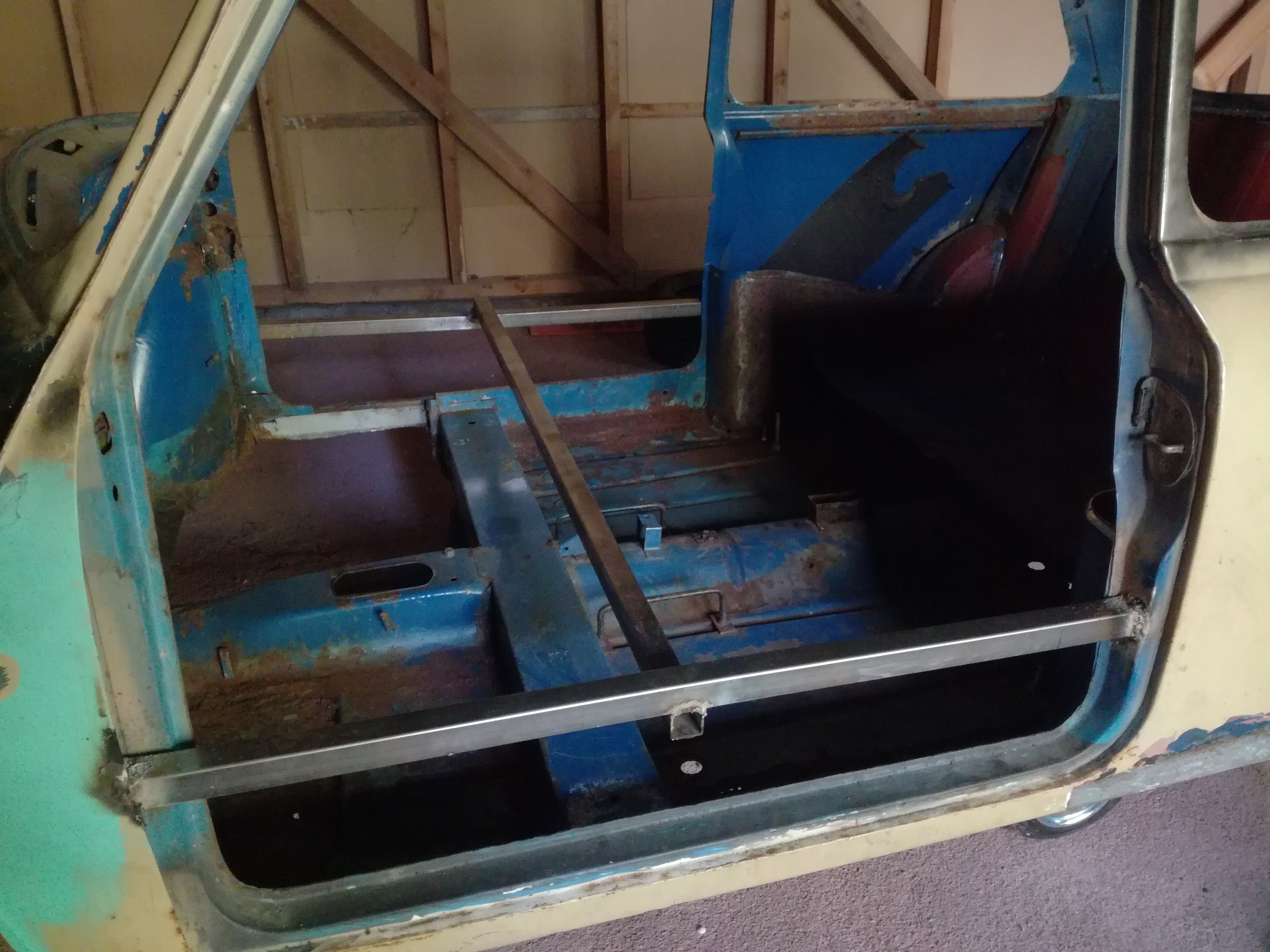

Weikko Kirjoitettu 24. Huhtikuuta, 2018 Kirjoittaja Raportoi Jaa Kirjoitettu 24. Huhtikuuta, 2018 Taas jäänyt projekti/t huonolle kun muuta hommaa ja kiirettä pitänyt. Nyt kori on vanhojen kumien päällä kyljellään ja nyt funtsannut että mistä kannattaa aloittaa kun lattiat ja takapelti menee uusiksi helmojen kanssa? Takakelkka kun joutui paaliin niin täytyy vissiin tehdä ainakin sellainen "jigi" jotta saan palikat oikeille kohdilleen. Viikonloppuna vasta tajusin, että joku leikannut saumat pois ja hitsannut päittäin esim: takakyljen/helman.. hankaloittaa vähän, mutta kun menee kuitenkin uusiksi niin ei sinänsä väliä. Link to comment Share on other sites Lisää jakomahdollisuuksia...
koirankoppi Kirjoitettu 25. Huhtikuuta, 2018 Raportoi Jaa Kirjoitettu 25. Huhtikuuta, 2018 Uskalsit kääntää korin kyljelleen ilman tukikehikkoa ;) Noin mätä kori voi muuttaa muotoaan niin ettei ovet sovi paikoilleen, varsinkin jos alat vähiä terveitä pellejä pilkkoa ja hitsailla uusia ilman jigiä Enkä tarkoita pelkkää takakelkan kohtaa Link to comment Share on other sites Lisää jakomahdollisuuksia...
Weikko Kirjoitettu 25. Huhtikuuta, 2018 Kirjoittaja Raportoi Jaa Kirjoitettu 25. Huhtikuuta, 2018 Ei kori niin mätä ole etteikö kestäisi, ja ovien tilalle hitsattu tukiraudat. Tietysti lisää tukia laittelen kunhan kerkiän. Osa kerrallaan olisi tarkoitus tehdä eikä kerralla silpoa kaikkea pois. Link to comment Share on other sites Lisää jakomahdollisuuksia...
minorv8 Kirjoitettu 25. Huhtikuuta, 2018 Raportoi Jaa Kirjoitettu 25. Huhtikuuta, 2018 Kori on muuten sitten yllättävän lötkö kun siitä alkaa silpomaan peltejä pois. Kannattais kiltisti tukea sen ennen kuin aloittaa. Ovien kannalta fiksuinta kun katsois ekaksi saranat kuntoon, sitten tarkistais että ovet mahtuu reikäänsä ja vasta sitten alkaisi tukemaan. Link to comment Share on other sites Lisää jakomahdollisuuksia...
Weikko Kirjoitettu 28. Huhtikuuta, 2018 Kirjoittaja Raportoi Jaa Kirjoitettu 28. Huhtikuuta, 2018 Ovet kyllä istui hyvin, tämän jälkeen hitsasin karmien väliin putket. Mahtaisiko riittää, jos näiden väliin hitsaisin vielä poikittaistuen? Link to comment Share on other sites Lisää jakomahdollisuuksia...
Weikko Kirjoitettu 27. Toukokuuta, 2018 Kirjoittaja Raportoi Jaa Kirjoitettu 27. Toukokuuta, 2018 Nyt ovien välit pitäisi pysyä kohdillaan. Mahtaako tarvita pitkittäistuen jos irroittaa keski/pakoputkitunnelin? Link to comment Share on other sites Lisää jakomahdollisuuksia...
