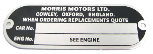

Pehu Posted July 17, 2006 Report Posted July 17, 2006 Mullakin olis tähän osioon kuuluvia kysymyksiä aika kasa. Aloitteleva ministi kun olen ;D Mut jos nyt aloittais yhellä.. Mullakin on toi valmistenumero nyt vähän hukassa, sen nyt jostain tongin.. Mutta mites se alumiininen "tyyppikilpi" joka ainakin tossa toisessa (-90) näkyy olevan vasemman etuvalon likellä (konehuoneen puolella), Niin onko vanhoissa samassa paikkaa? Kun tuo projektikohde on -69 mallin Mini ja siinä on flippikeula, joten sitä peltiäkään ei enää ole :-/ Ajattelin vain joskus tulevaa katsastusta että mitähän mahtaa insnjööri tuumaa, kun moinen puuttuu :o Et jos sellaisen tarvitsee, niin mistäs moinen ;D

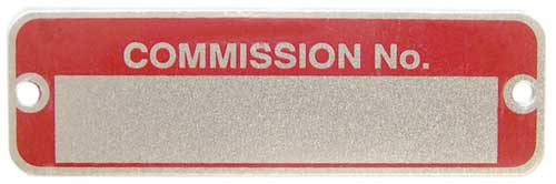

LeeHarvey Posted August 10, 2006 Report Posted August 10, 2006 Vanhemmissa Mineissä ainoa tehtaan laittama valmistenumero löytyy alumiinipellistä syylarin vierestä. Myöhemmin lätkä taisi siirtyä lukkopeltiin. Meistaukset tuli kuvioon vasta 70-luvulla. Tarkkaa vuotta en tiedä. 60-luvulla meistaus vaadittiin jo suomessa, joten ne on monasti vanhemmissa meistattu maahantuojan tai huoltopisteiden toimesta konehuoneen vinotukipeltiin. Tuo tehtaan tekemä meistaus on löytynyt hanttarin lattiasta. Uudemmista 80- ja 90-luvun laitteista en tiedä mitään.

Nik0 Posted August 11, 2006 Report Posted August 11, 2006 Mulla on kans hukassa ja auto on vm. -69. Moottoritilassa on jokin läpyskä hanttimiehen puolen sisälokasuojan sivussa...ei kyllä ole sama numero sarja joka on rek. otteessa... Mahtaako olla jokin muu numero? Jos kyseessä on VIN laatta eli Vehicle Identification Number laatta: niin numeron tulisi olla sama kuin rekisteriotteessa. Jotta paperit ja laatta olisivat samasta autosta. Tämä siis vaan koskee ennen Rover aikakautta olevia minejä. Noissa rovereissa kun on semmoinen iso laatta. Jos kyseessä on Commission numero laatta: niin tämä numerosarja kertoo tarkemmin auton mallista. Tämä tuli vasta MKII miniin. Tässä on Linkki minimanian valmiste numeroitten setvimis ohjeeseen

koirankoppi Posted August 17, 2006 Report Posted August 17, 2006 67 vuodesta lähtien tehdas meisti alustannumerot repsikan lattiaan, sitä vanhempiin tehtiin numerot Suomessa konehuoneen vinotukeen. Joistain 67 ja uudemmista voi numero löytyä myös tästä konehuoneen vinotuesta, koska katsastuskonttorilla on käsketty aina lyömään uusi numero siihen, epäselvän lattianumeron tilalle. Jostain 70 luvun loppupuolen ja 80 luvun Mineistä numero voi löytyä muualtakin,esim konehuoneen reunan uran pohjalta. Mitkään irtoläpyskänumerot eivät kelpaa alustannumeroiksi, vaikka olisivat hitsattu koriin.
