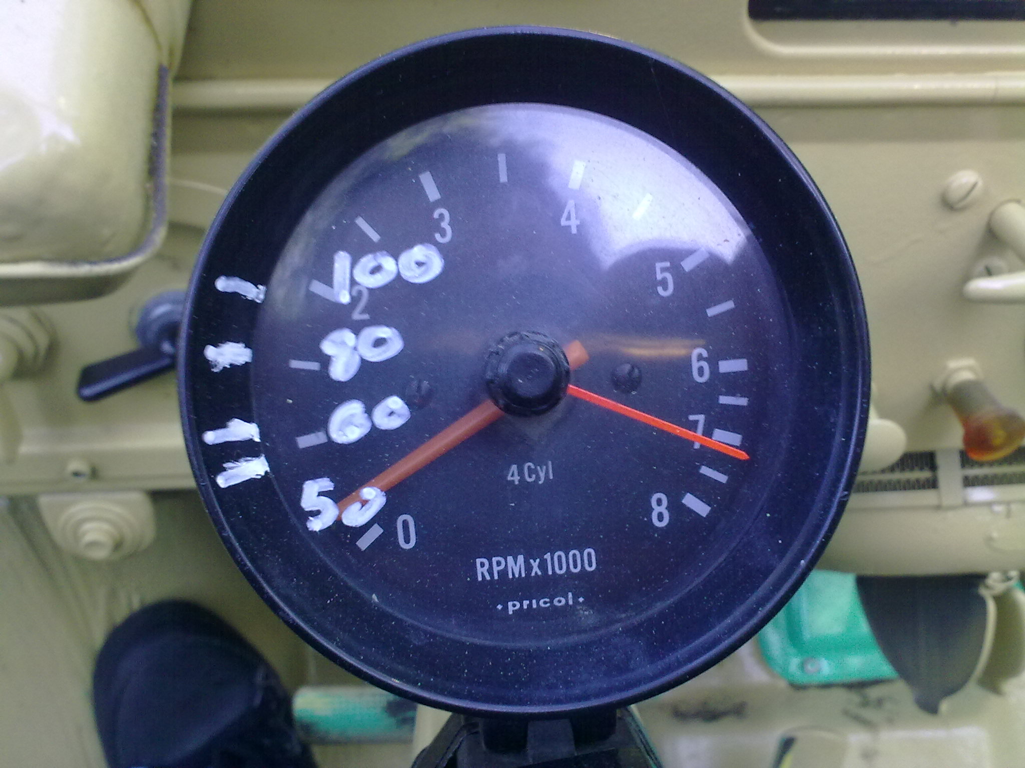

MikaJ Posted July 21, 2011 Report Posted July 21, 2011 Itse ratkaisin tällä tavoin maastomöyrintävekottimen nopeusmittariongelman. Vaijeri meni poikki eikä uutta oo vielä löytnyt pariin vuoteen mistään. Karskiin laitteeseen sopii ronskimmat ratkaisut ;) Tosin korvakuuloltakin pystyy määrittämään helposti nopeuden. 50km/h loppuu vaihdelaatikon ujellus, 60km/h alkaa takaperän reipas rahina ja 80km/h se sitten taas loppuu :D Satkun vauhdissa sitten taas kuskia rupee jännittää.

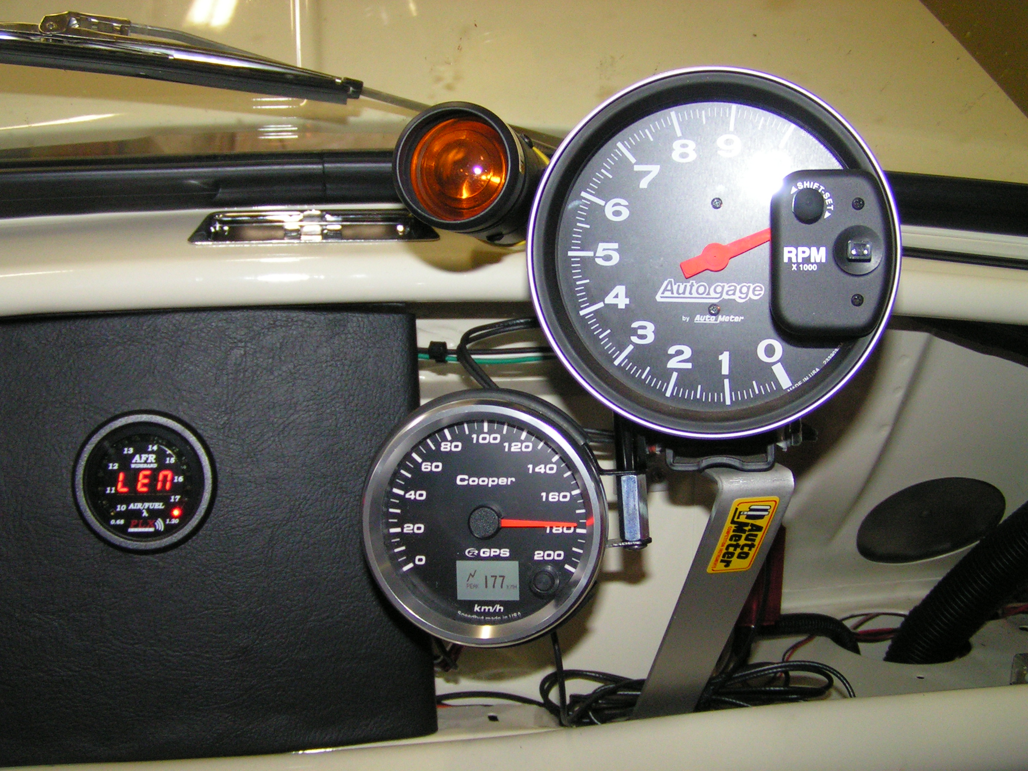

Kirurgi Posted August 29, 2011 Report Posted August 29, 2011 Kun nyt tässä alkuperäisestä aiheesta mentiin sivuun niin jatketaan yhdellä vaihtoehdolla. Eli minä laitoin kiinteän GPS-nopeusmittarin. Anturi on tuolla "kojelaudalla" tuhkiksen vieressä. Antaa lähes yhtä tarkkaa tietoa kuin katolla, ehkä numeroina näytetty heiluu aavistuksen (+- 0,3 km/h) verrattuna kattoasennukseen. Anturi on n. 3*3 cm ja varustettu vahvalla magneetilla. Nopeuden lisäksi näytölle saa seuraavia ominaisuuksia joista osa voi olla joillekin hyödyllisiä: matkamittari, trippi, kello, ajokorkeus, ajosuunta, korkein ajonopeus, 1-100 km/h-mittaus ja varttimaili. Samoja ominaisuuksia toki on navigaattoreissa ja gps:llä varustetuissa kännyissä. Mutta tällainenkin vaihtoehto esille jos ei halua tapella nopeusmittarin & vaijerin kanssa tai asentaa vaijeria. Itse tosin säilytin toistaiseksi orggis-mittarinkin. Mutta nyt saa oikeaa nopeustietoa riippumatta mikä perävälitys on käytössä tai kuinka paljon väljä vaijeri aiheuttaa heiluntaa viisariin. Mittari tuli noin 200 eurolla usasta ja on toiminut luotettavasti jo pari viikkoa... Ei luonnollisesti toimi tunnelissa tai parkkihallissa. Mutta muita ongelmia en ole havainnut. Harmittavasti tai ehkä onneksi tuli radalla mutka hyvän suoran jälkeen niin ei saanut parempaa huippua talveksi kelattua mittariin.

Kirurgi Posted September 1, 2011 Report Posted September 1, 2011 Kiekkamittari vaan asettuu tonne sammuksissa... ja nopeusmittari näyttää peak speediä.
Turbo 69 Posted September 1, 2011 Report Posted September 1, 2011 Aha, luulin että se näytti kierroksetkin tossa nopeudessa jälkikäteen...
