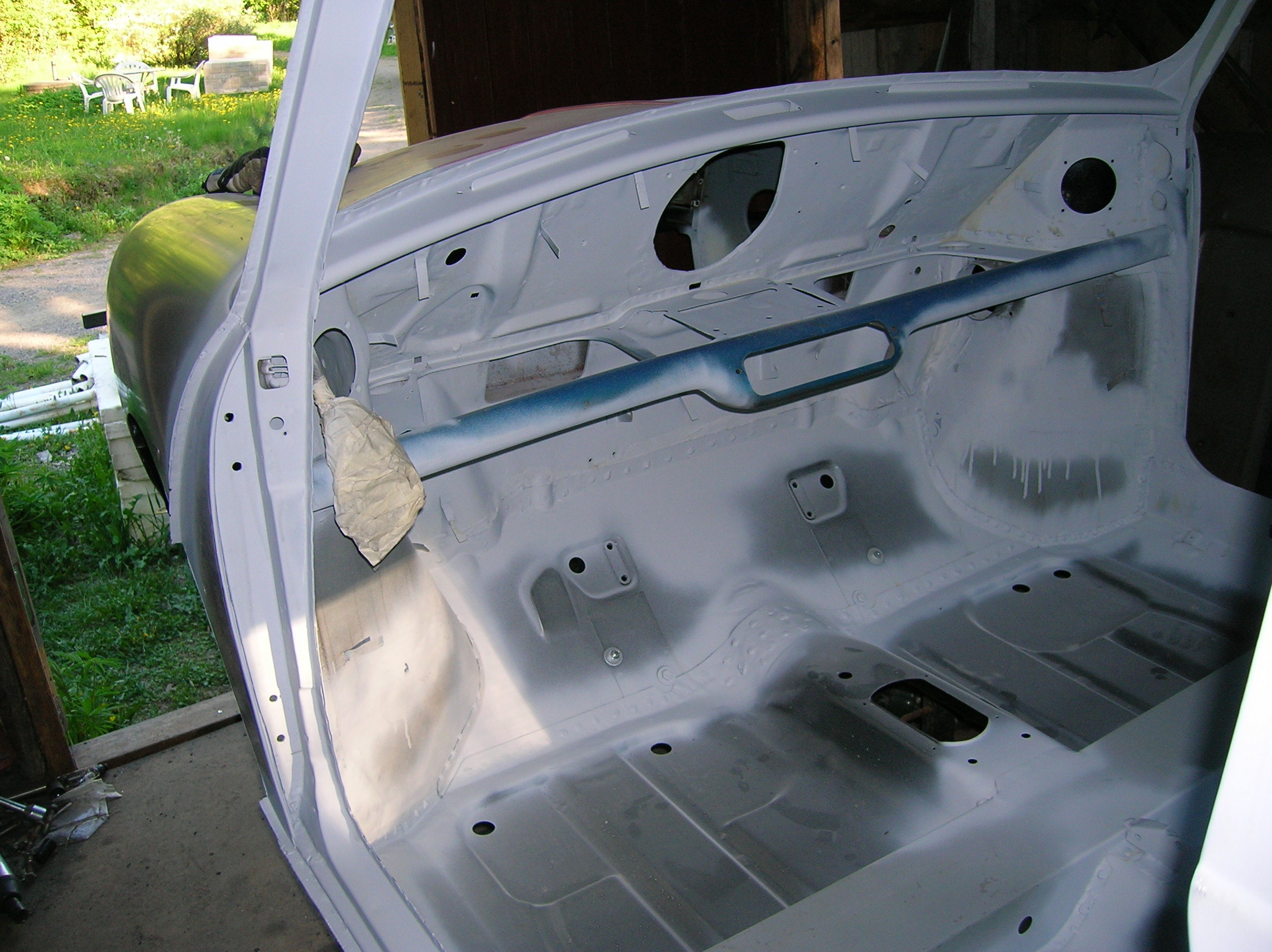

Uusi lattia paikoillaan.
Ovi aukkoihin piti vielä laittaa diagonaalituet, kun poisti varvaspellin kori hieman niiasi.

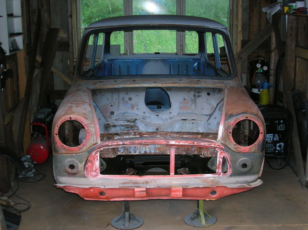

Hiominen ja happovärin levitys jatkuu kun säät vähän lämpenee ja Englannista tulee lisää peltiä keulaan,etulokarit ja etupaneeli pitää vielä vaihtaa, sitten alkais oleen peltityöt tehty.

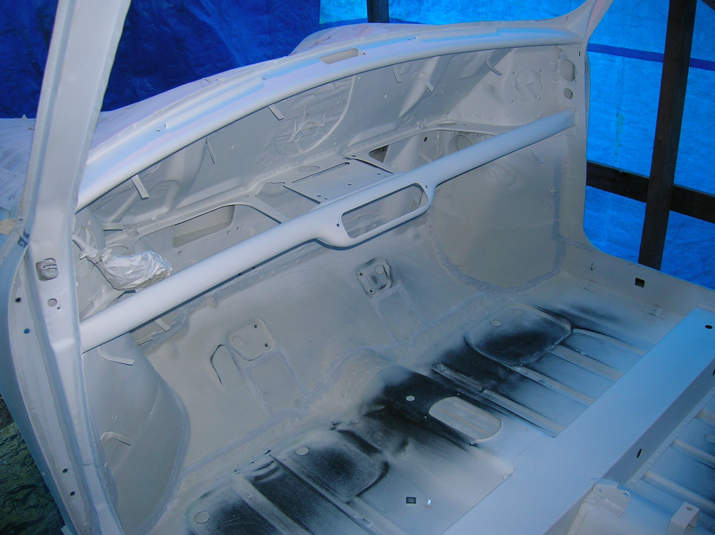

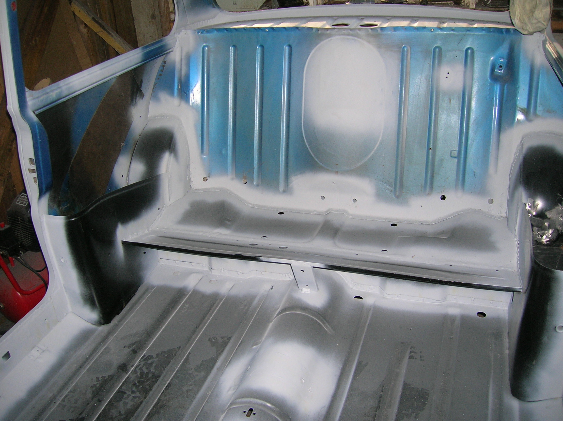

Posted

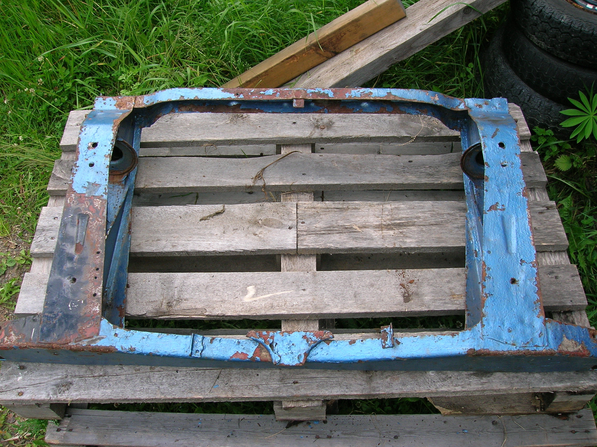

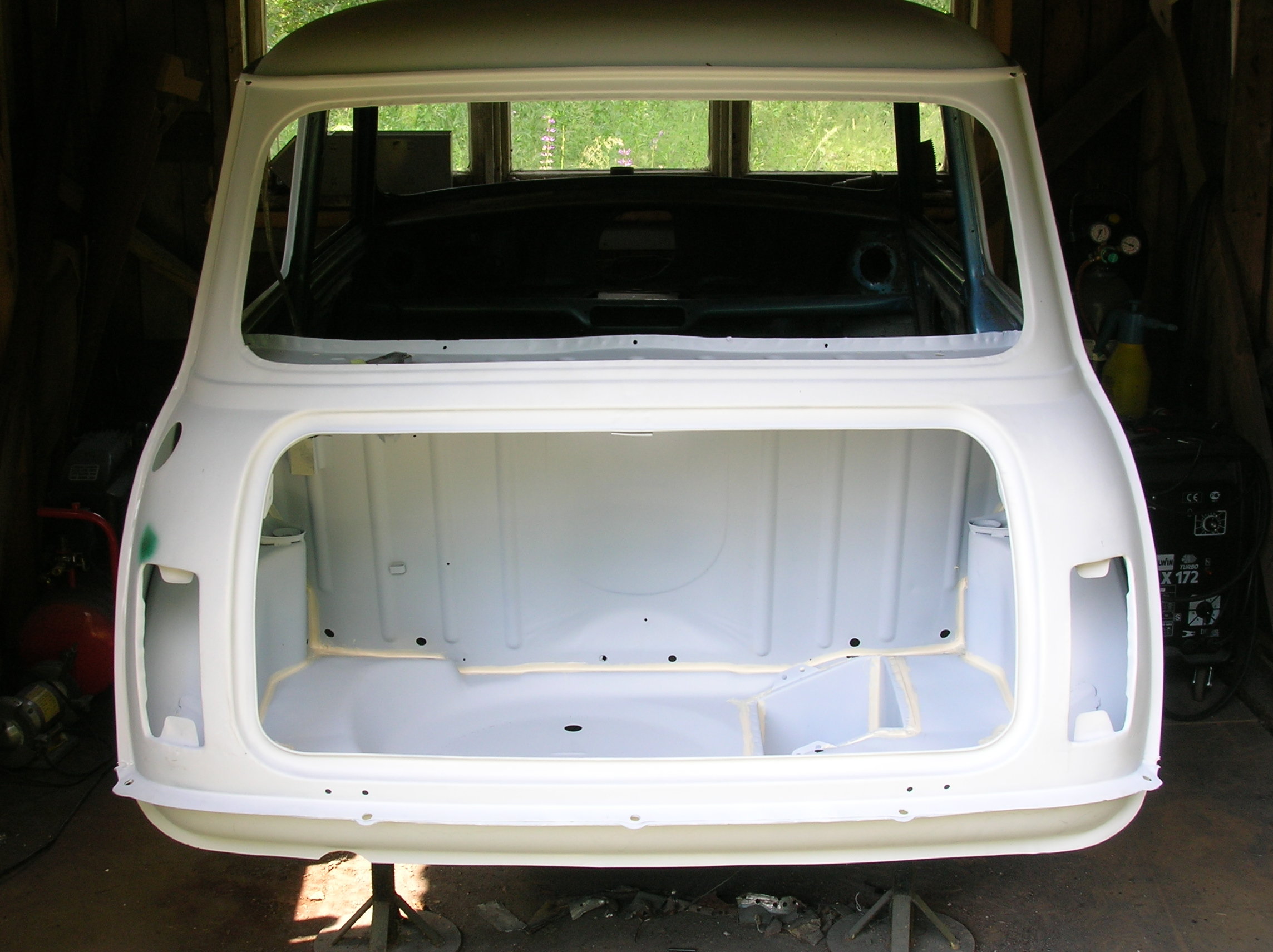

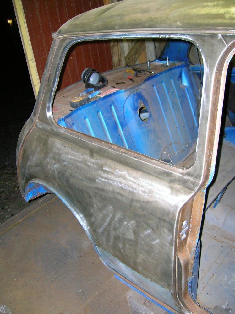

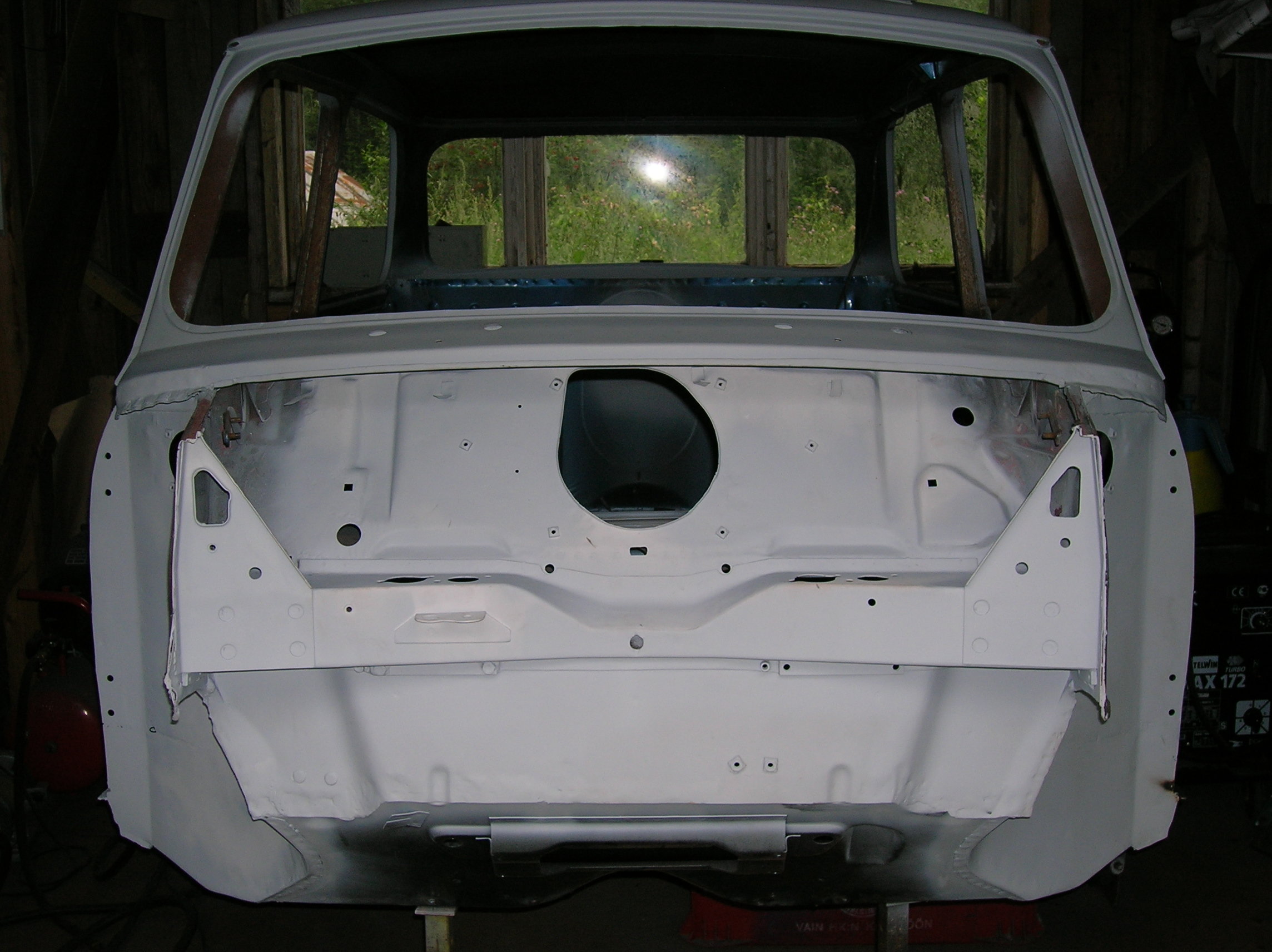

Laitetaampa tännekin pitkästä aikaa päivitystä, kori alkaa olemaan takapäästä maalia vaille valmis
Etupään kun vielä uusii niin sitten kori on valmis.

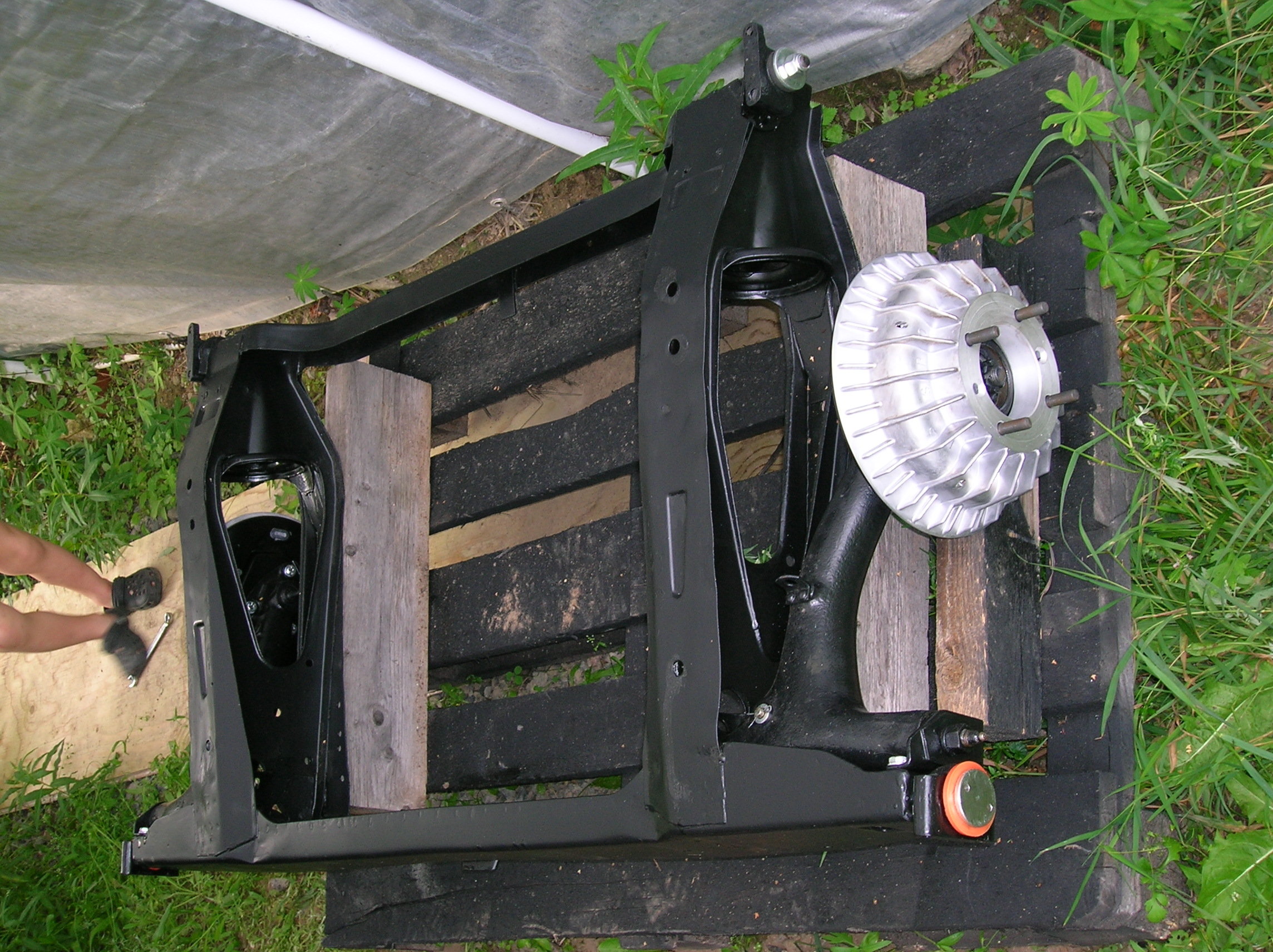

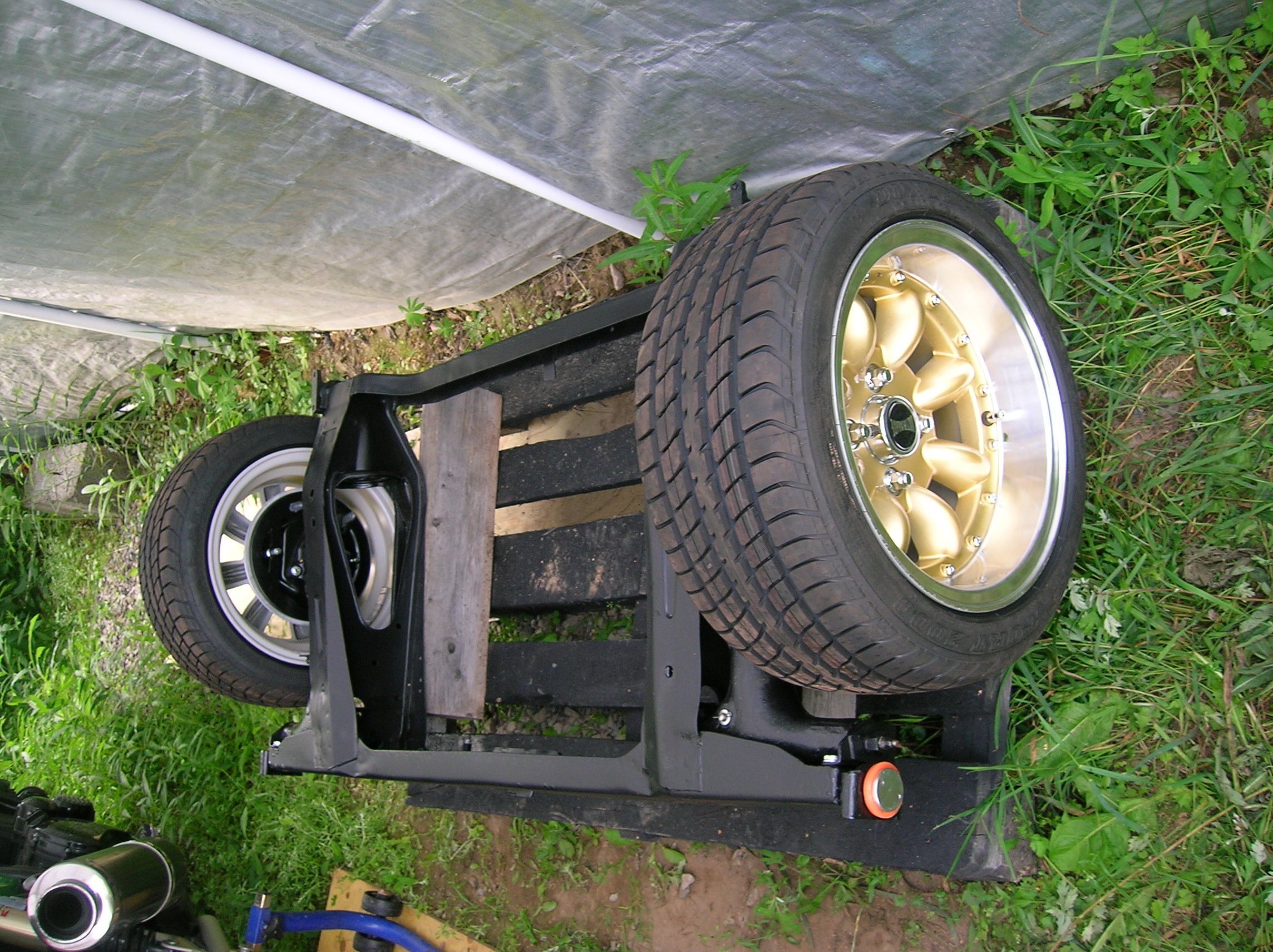

Tuli kunnostettua tuo auton mukana tullut hydrotakakelkka, hiekkapuhalluksen jälkeen se osoittautui terve peltiseksi.
HiLot ja jarruputket vielä puuttuu.

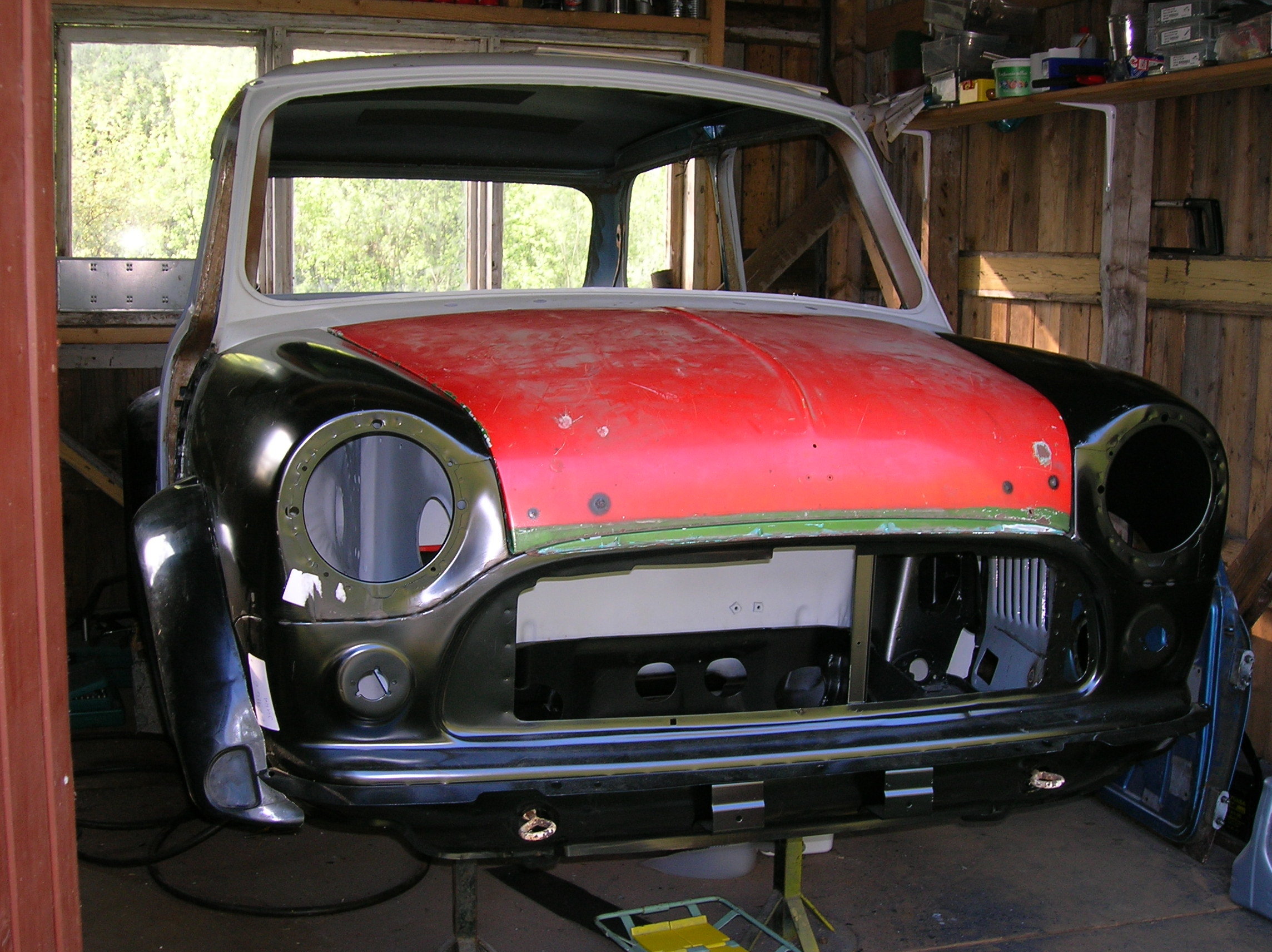

Posted

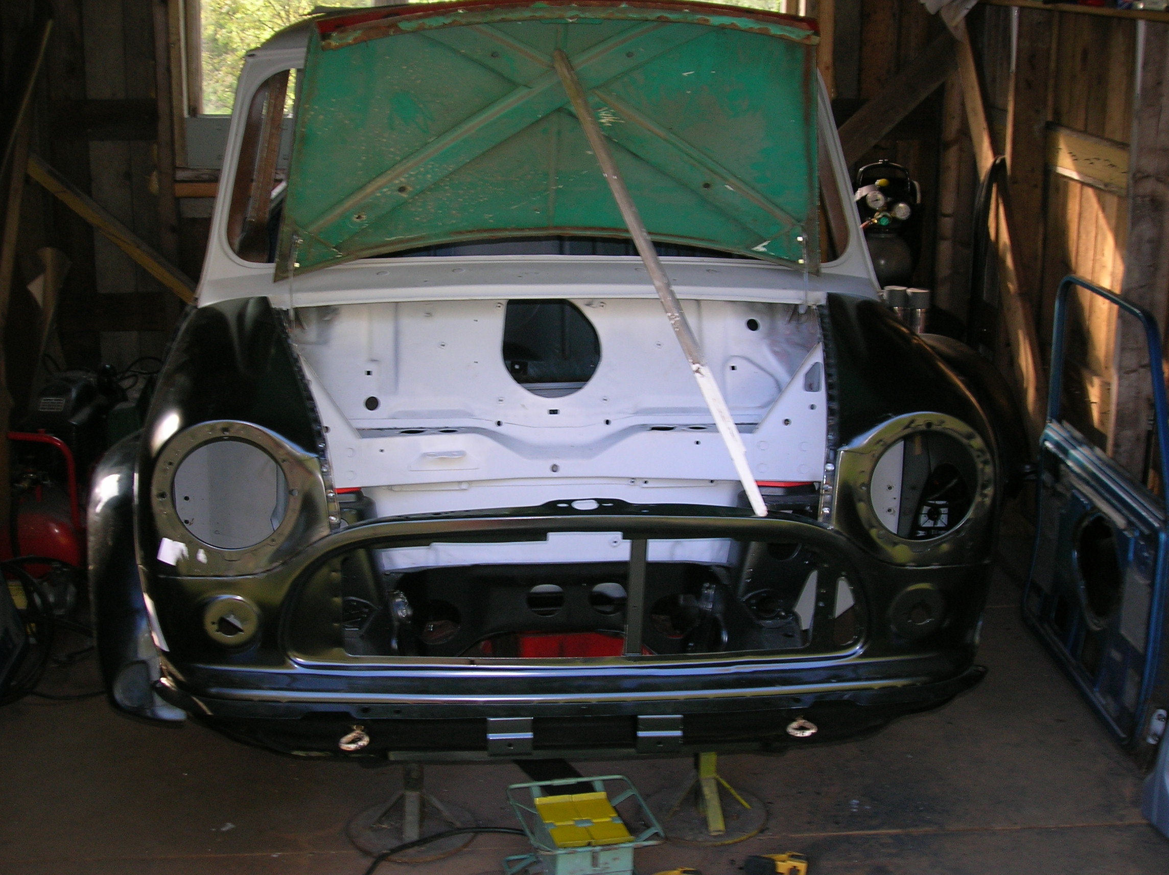

Viime päivityksestä onkin jo aikaa, kun tuo talo projekti on vienyt Minin rakentelusta aikaa, mutta on sentään jotain saanu aikaiseksi 🙂 .
Vihdoinkin saanu keulan valmiiksi, nyt on peltityöt tehty.
Vielä kun tekee pohjatyöt niin saa korin maalaamoon.

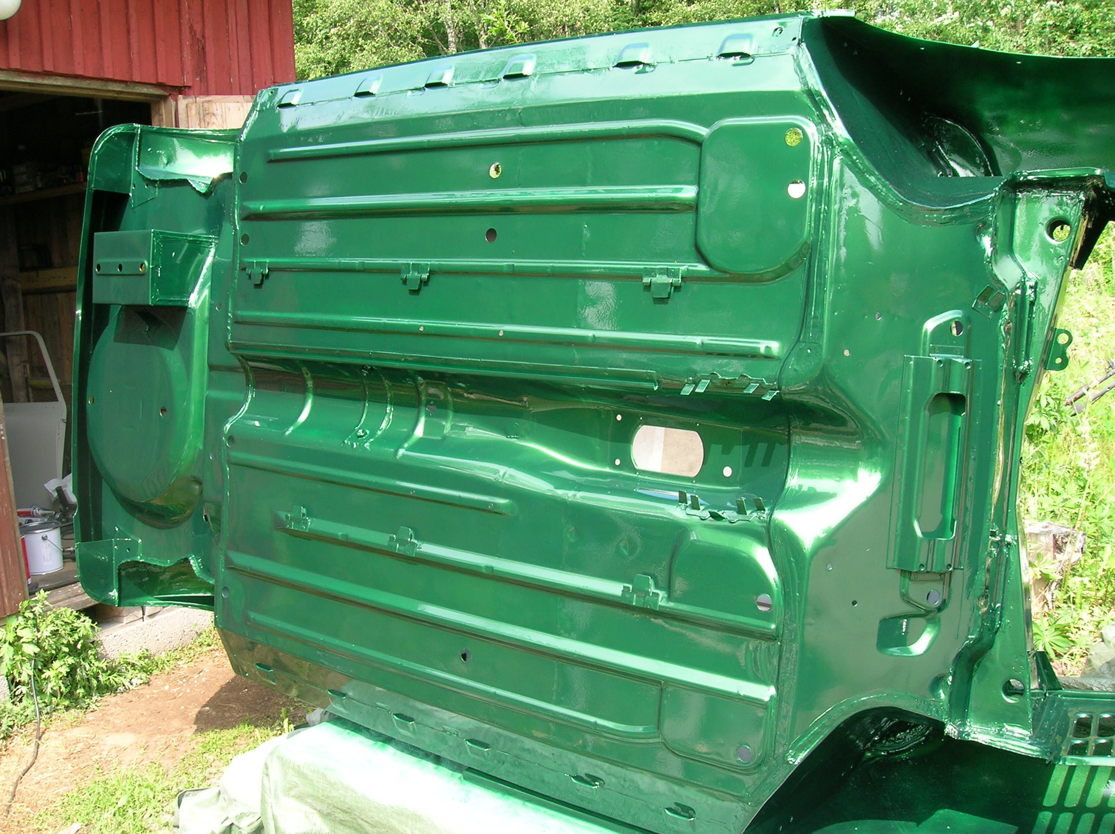

Posted

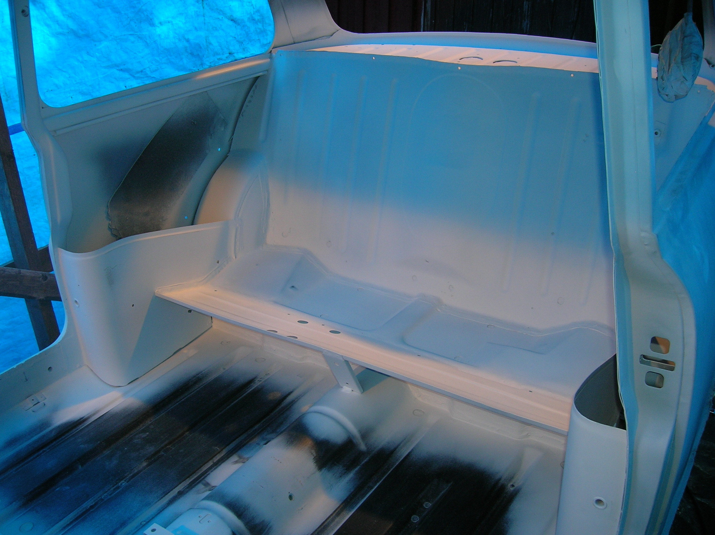

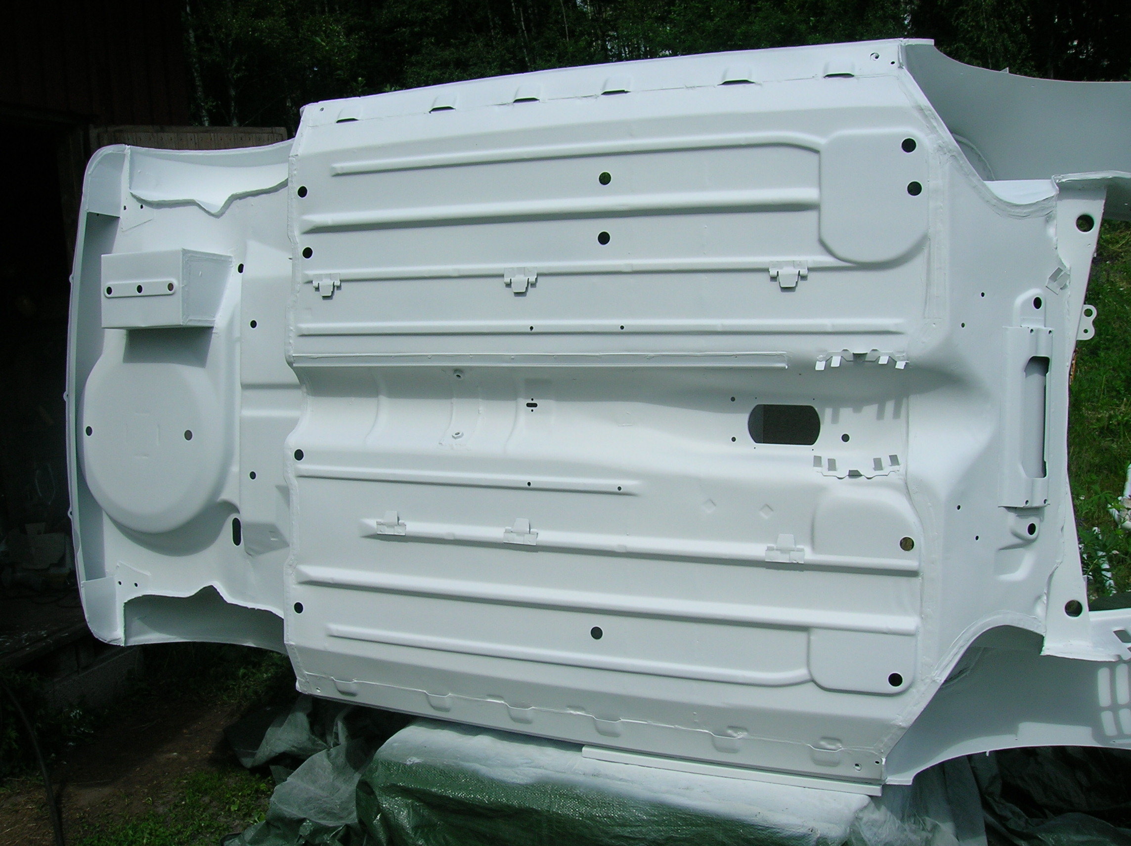

Laitetaanpa pientä päivitystä,

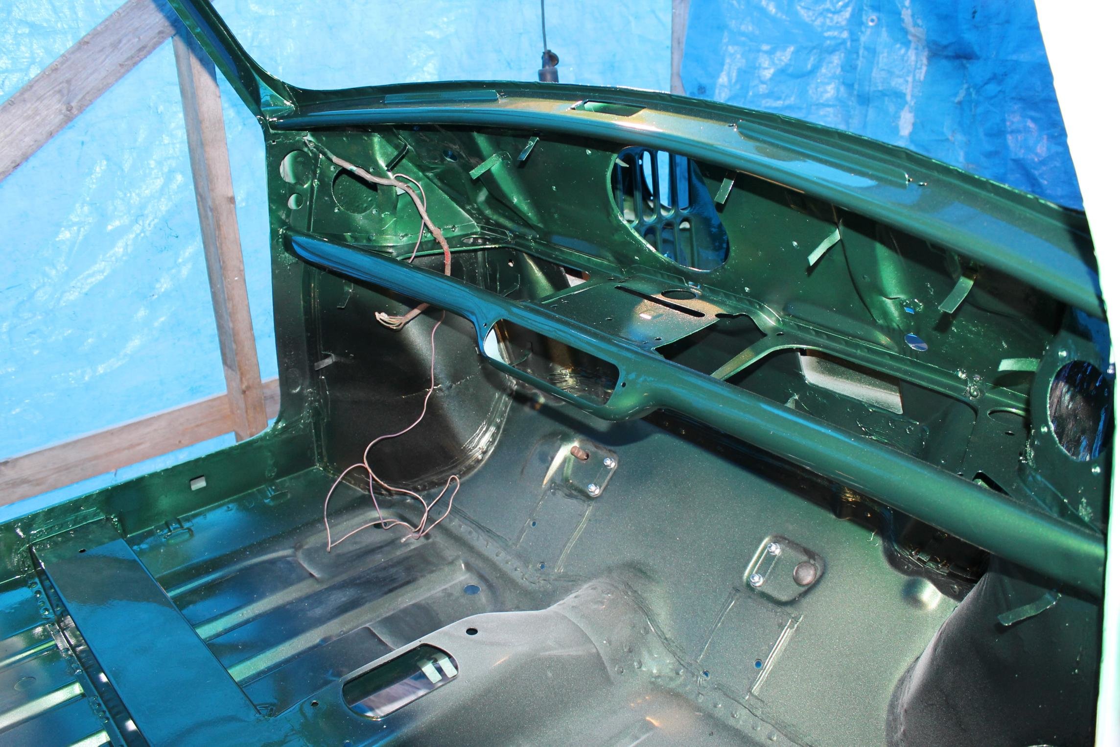

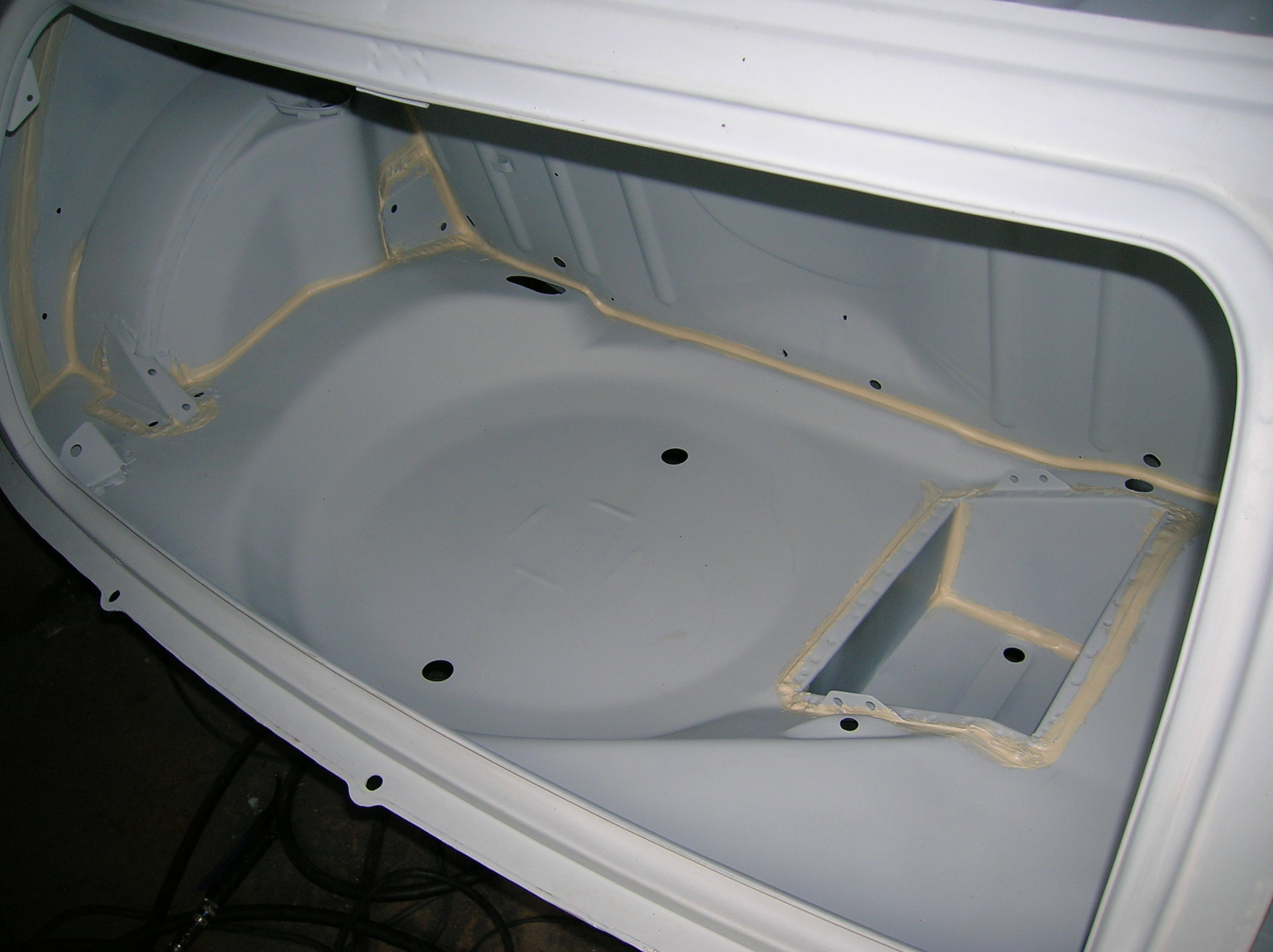

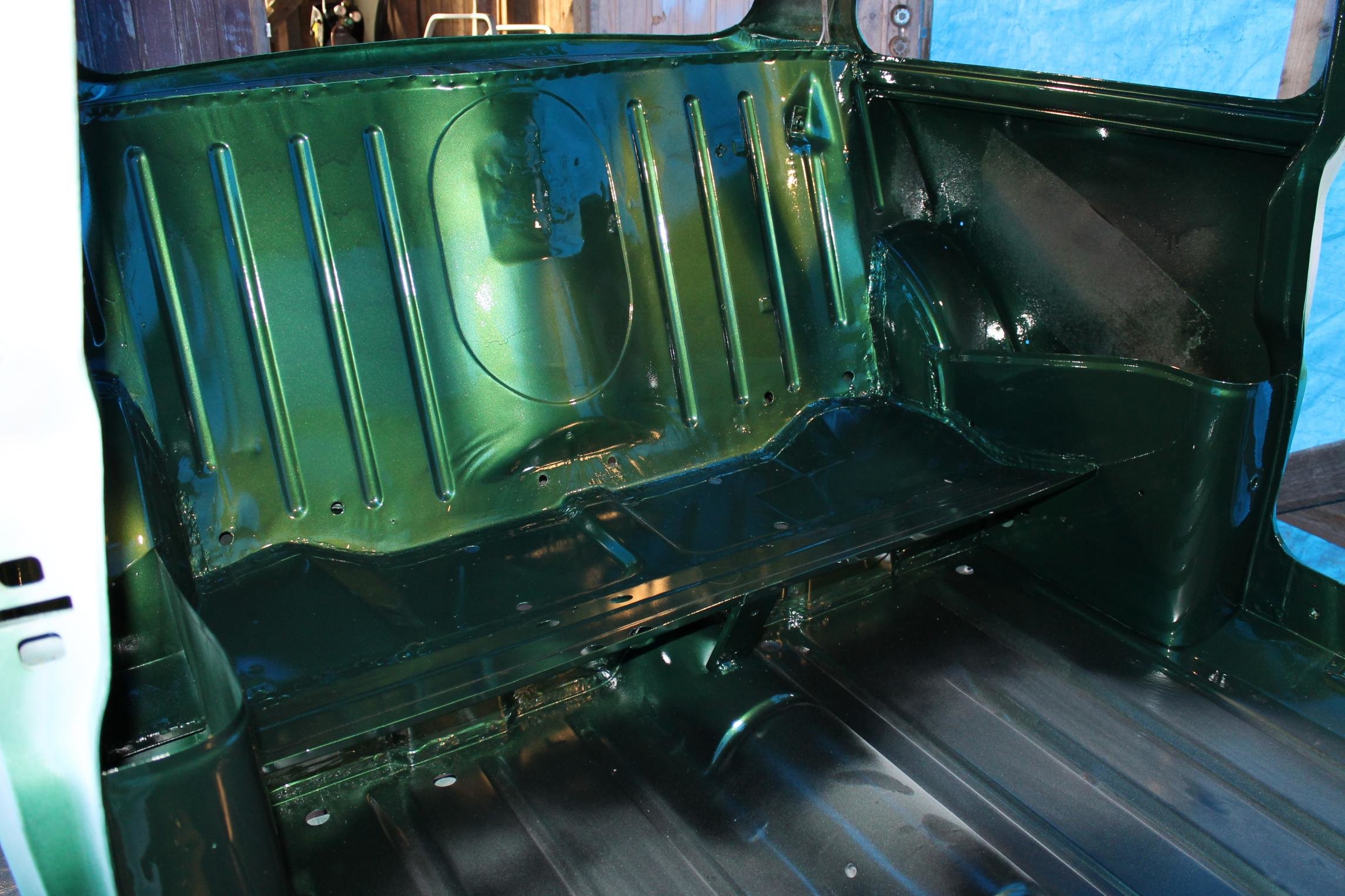

Koriin saatu tehtyä pohjat ja takaluukku, sisätilat, konehuone ja pohja maalattu pintavärillä.

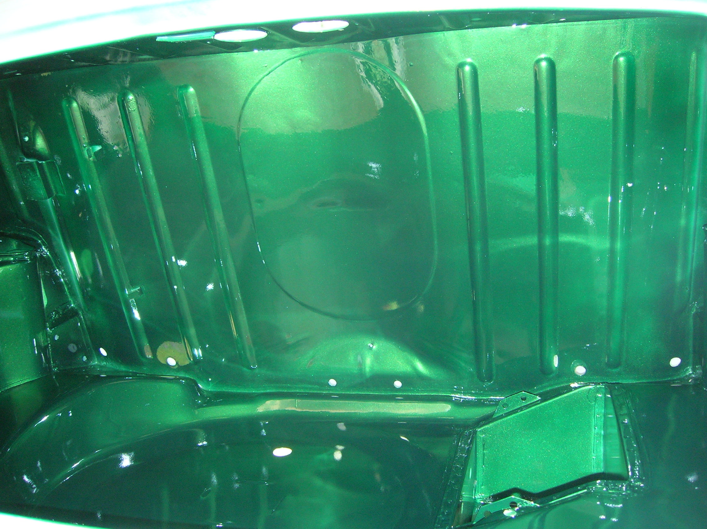

Tästä lähikuvasta saa vähän paremmin käsitystä väristä

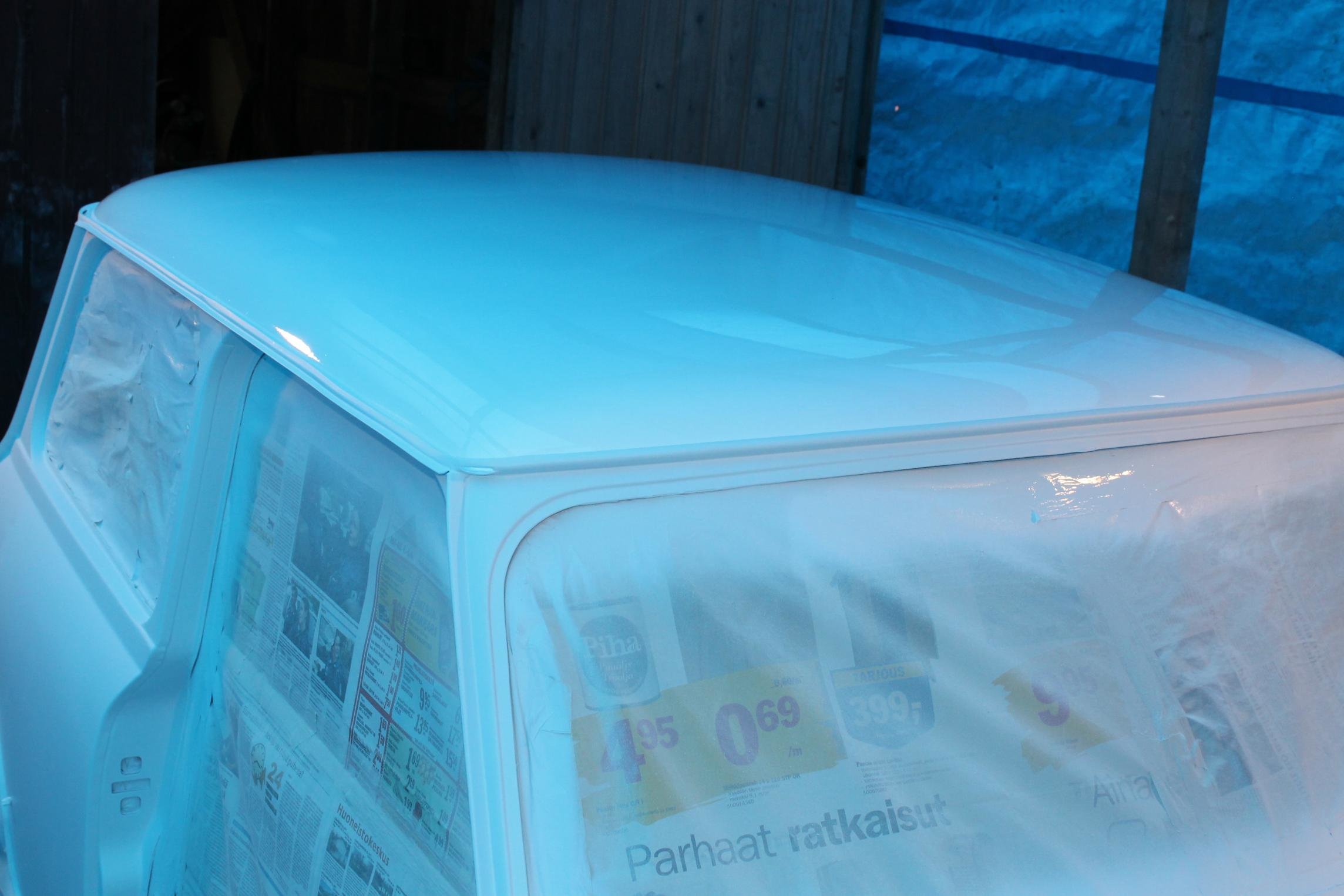

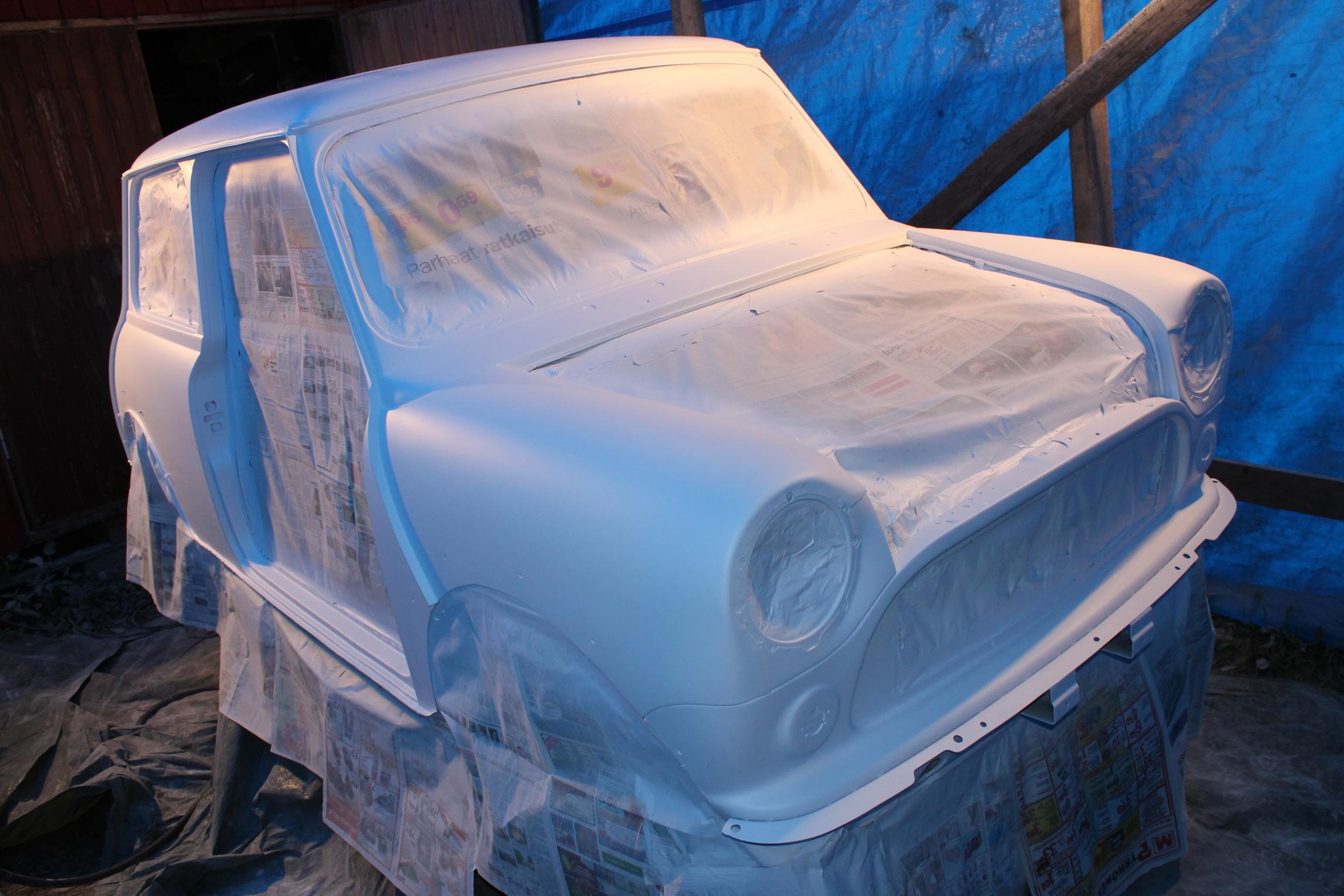

Ja katto valkoiseksi
Ensiviikolla saa loppu Mini värin päälle.
