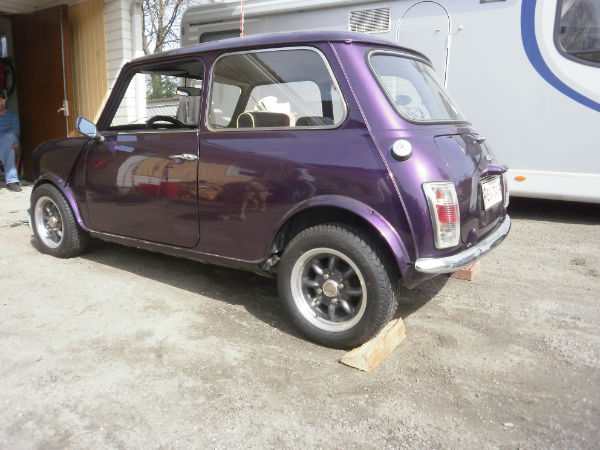

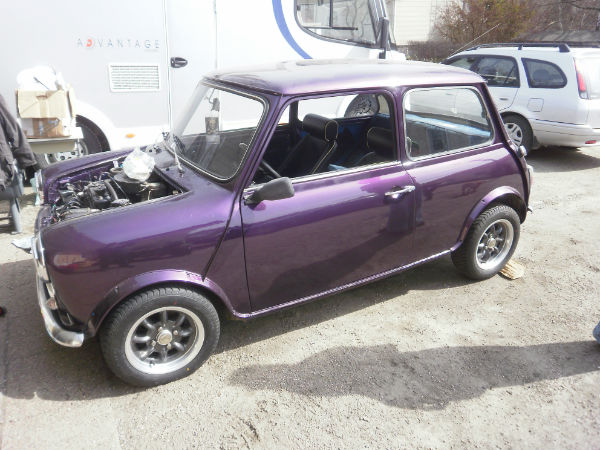

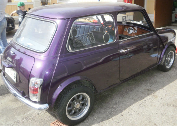

Päivi Kirjoitettu 5. Toukokuuta, 2012 Kirjoittaja Raportoi Jaa Kirjoitettu 5. Toukokuuta, 2012 Viikko on tosiaan aikaa :) Tänään ei vaan hermo riittänyt enempää käynti onkkelmia selvitellä. No huomenna jatketaan tutkimuksia ja noudetaan toiset penkit. Tässä muutama kuva nykytilanteesta.....toi asento sopii kyllä jenkkipeleihin mut ei miniin :) Link to comment Share on other sites Lisää jakomahdollisuuksia...
