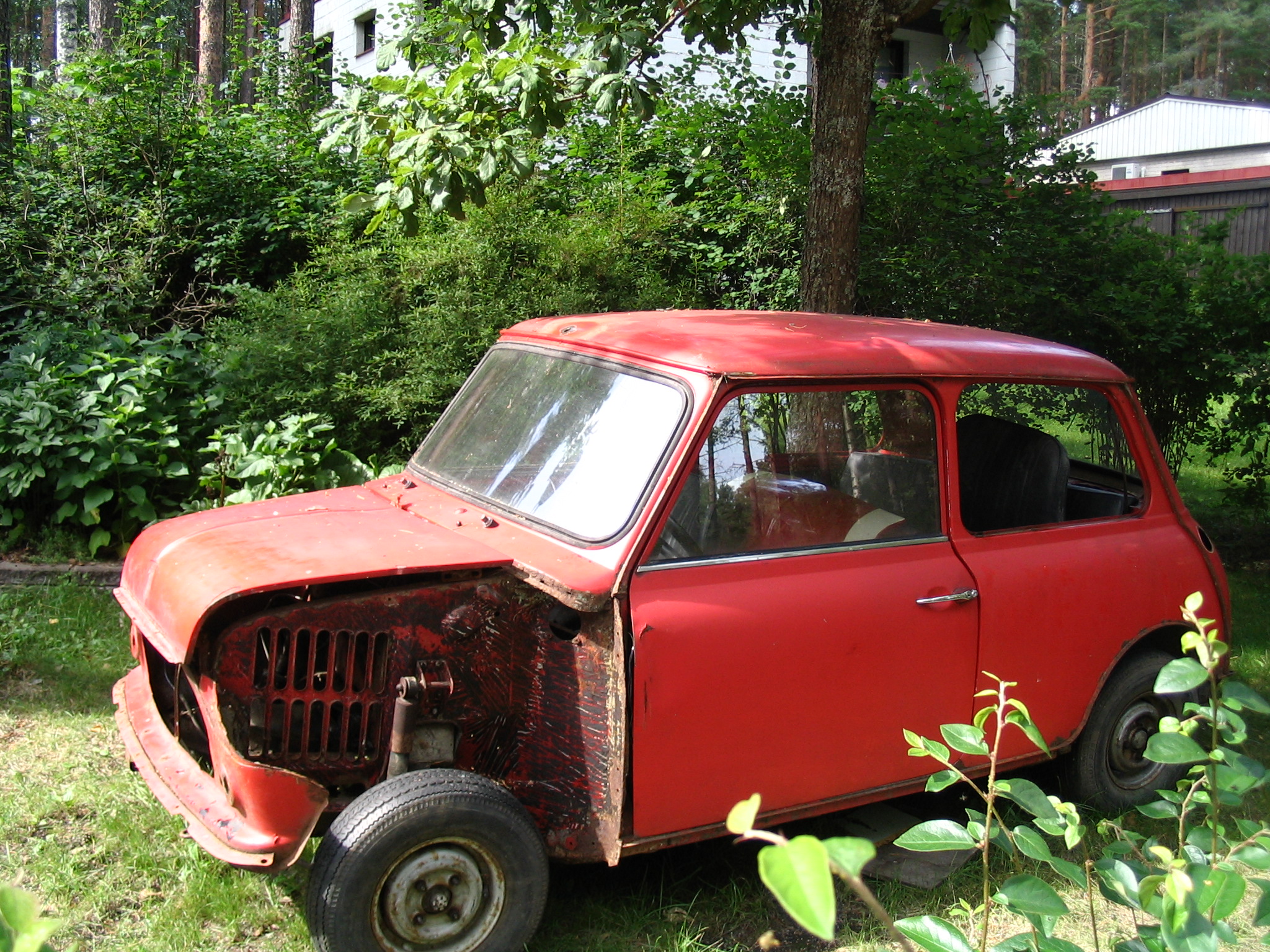

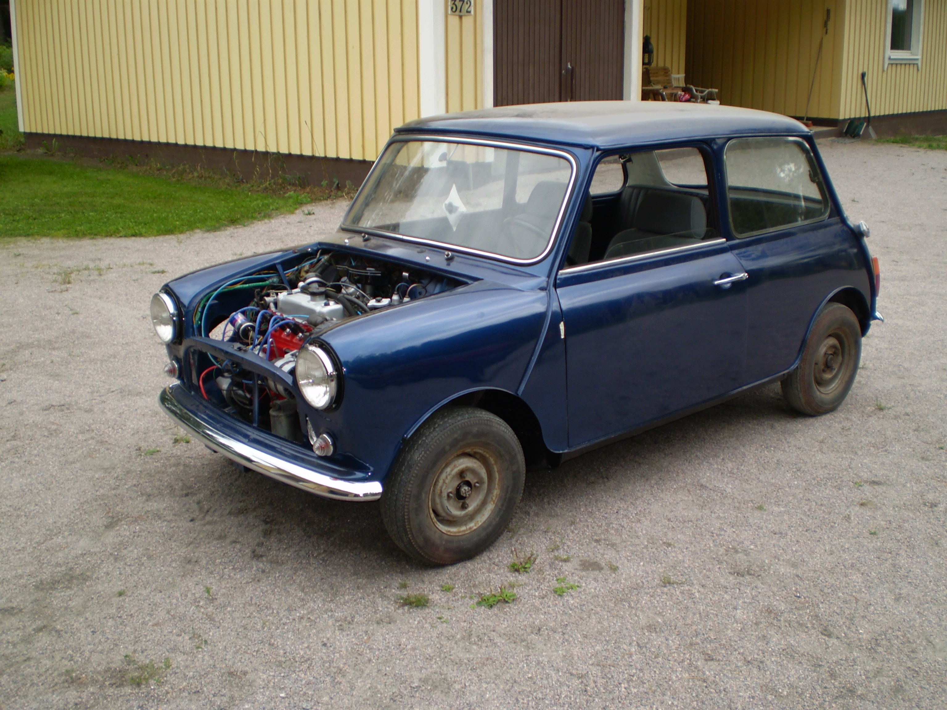

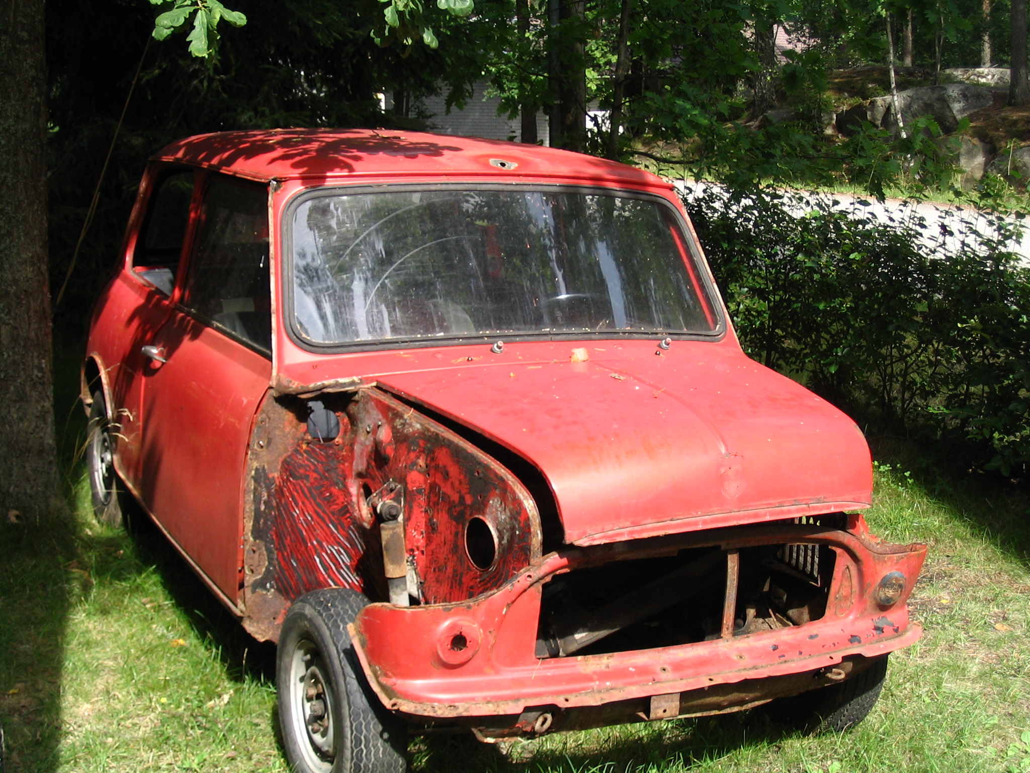

marko v Posted August 5, 2010 Report Posted August 5, 2010 Terve kaikille! Olen seuraillut noin vuoden mini-foorumin projektijuttuja ja nyt innostusin itsekin pistämään omasta projektista vähän kuvia. Pieni esittelykin lienee paikallaan, eli salosta olen ja minejä olen ropaillut noin 7vuotta. Tallista löytyy 65mallinen museoprojekti, 62-vani lievä projekti, 72 avo, 78 projekti ja tällähetkellä työn alla oleva 72. Tuo 72mini tuli ostettua vuonna 2005 porvoosta jossa se oli kuusenalla muiden vanhojen autojen joukossa. melkeen mini meinasi sinne kuusenalle jäädäkkin kun ei meinattu sitä pois saada sieltä, mutta onneksi joku traktori mies saatiin paikalle antamaan hinaus apua. Valitettavasti miniä oli ehditty jo purkaa kunnostus aikeissa.

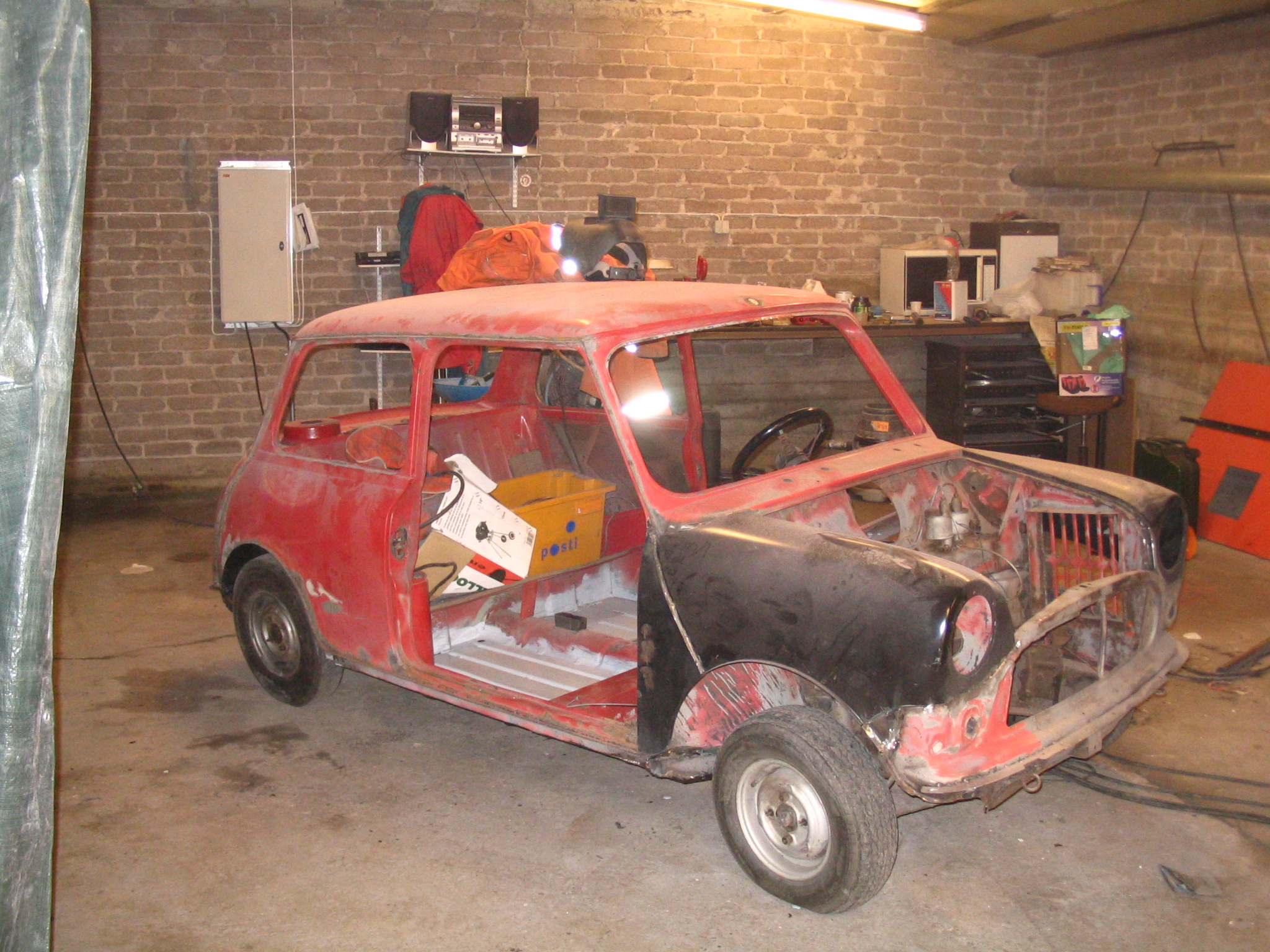

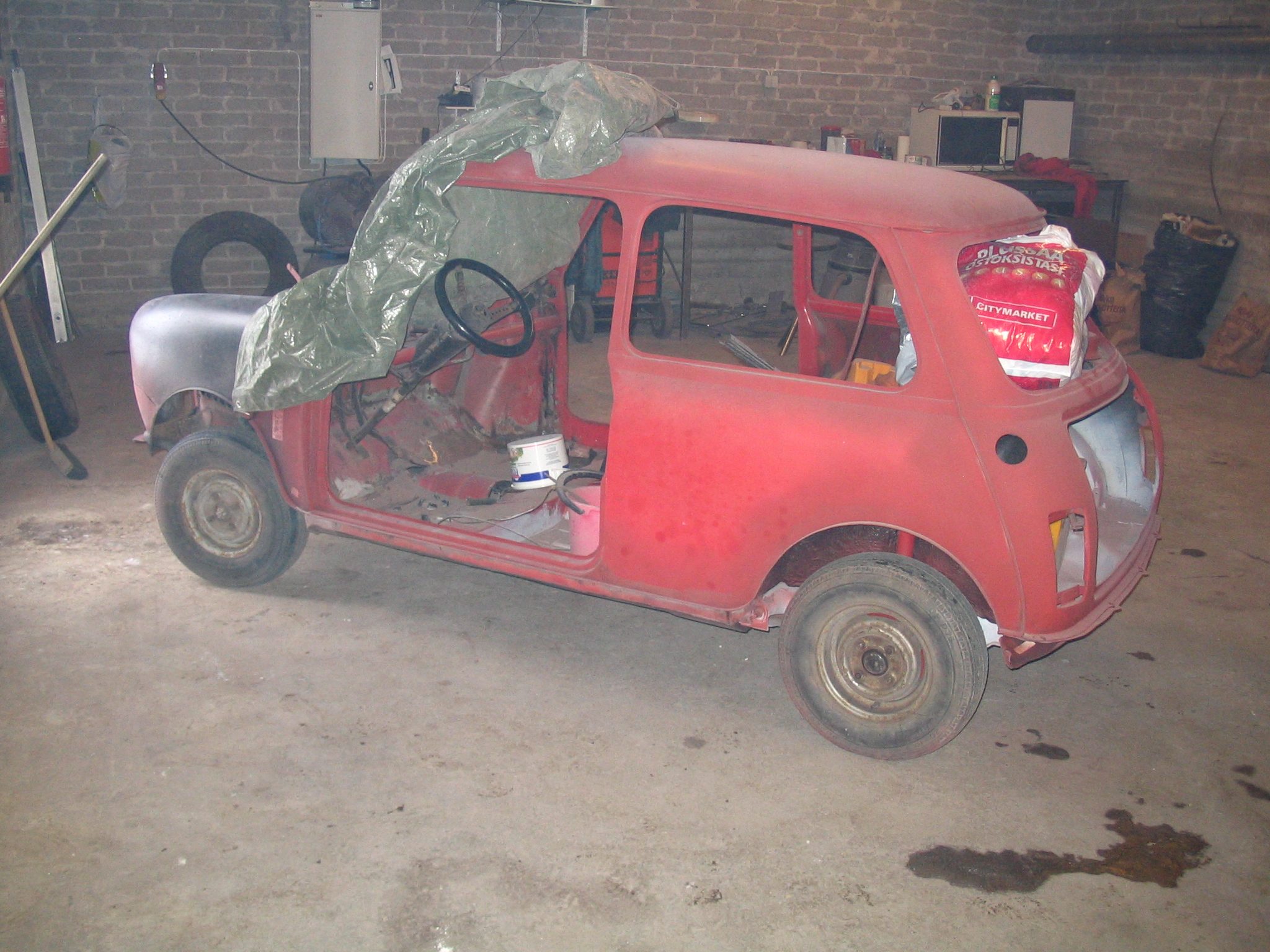

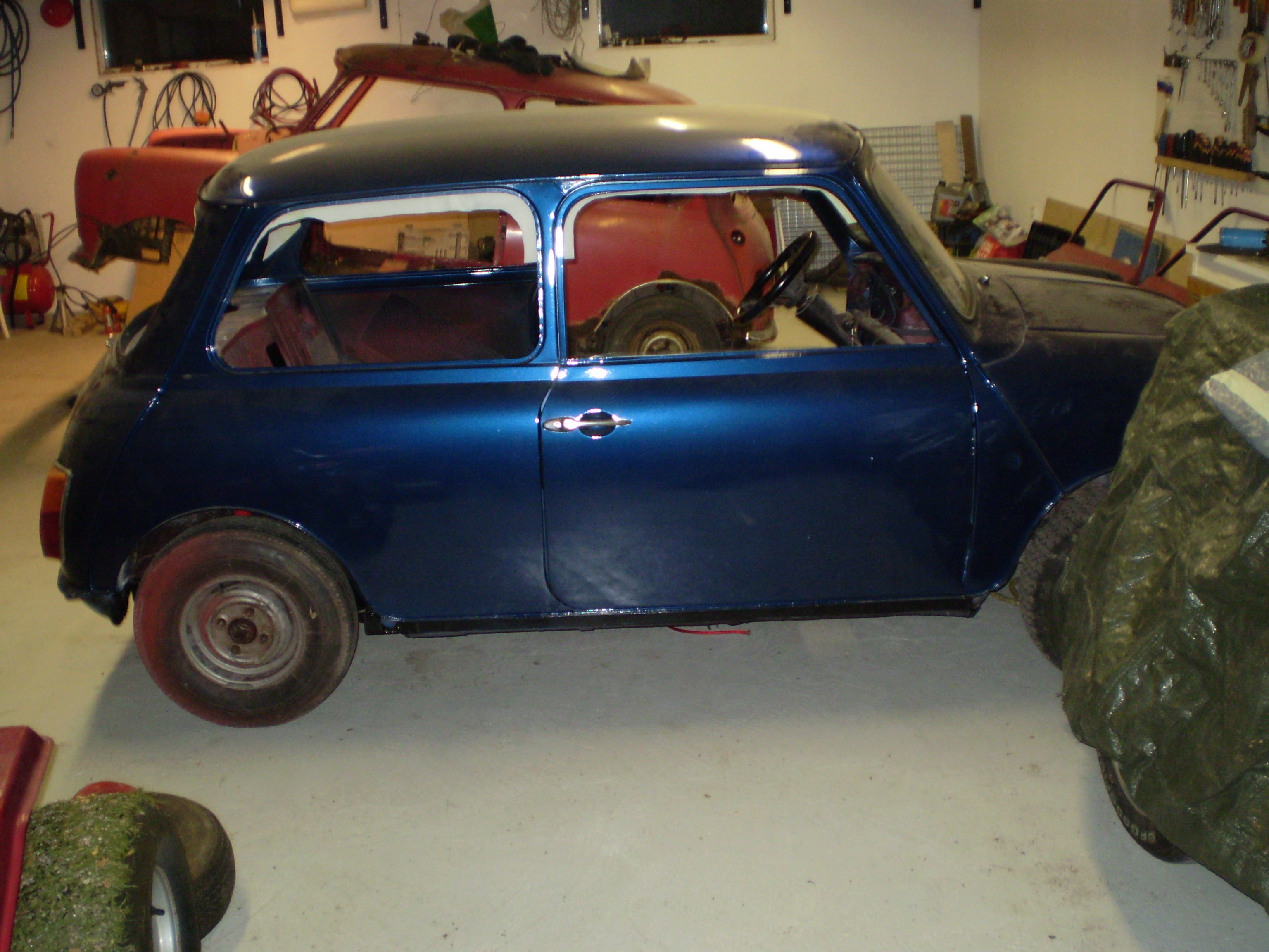

marko v Posted August 5, 2010 Author Report Posted August 5, 2010 mini pääsi maalarille 10.10.2006 ja maalauksen jälkeen se sitten jäikin tallin nurkkaa pölyttymään kolmeksi vuodeksi. sinä aikana tuli talo rempattua ja rakennettua 70 neliön harrastetalli, käyttöautona ollut neliveto lava-mitsu tuli hitsailtua ja maalattua kuntoon ja kesät tuli ajeltua ensimmäisellä minilläni joka tosin on nyt vaihtanut omistajaa. vähän ehkä harmittaa kun tuli luovuttua ekasta ministäni, mutta kaikkea ei vaan voi pitää ja se olisi pitänyt pian käydä kokonaan läpi, eikä aika riitä kun on niin monta miniä vielä laitettavana, joten se sai tehdä tilaa muille mineille.

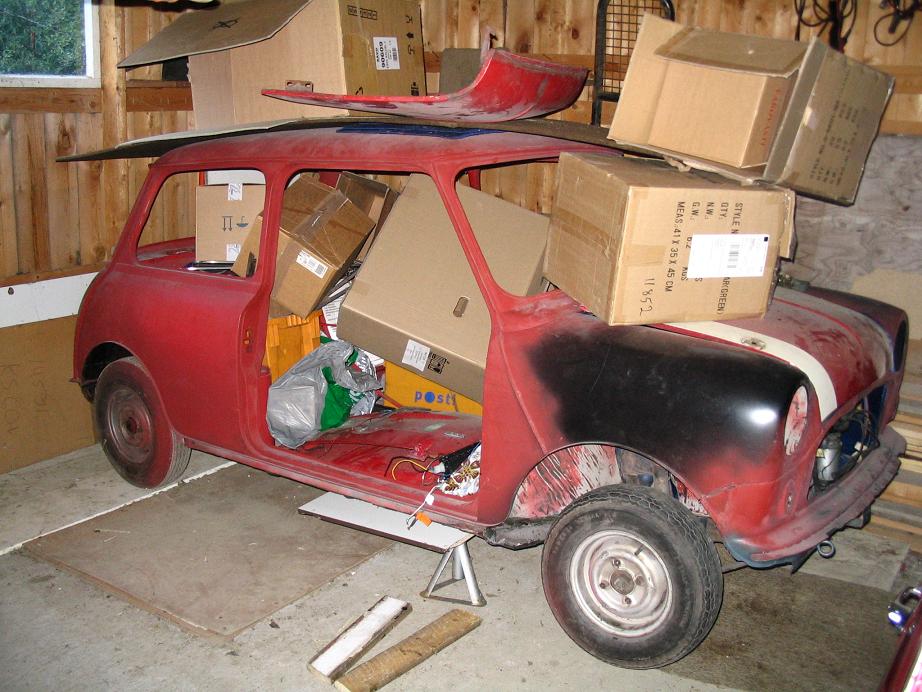

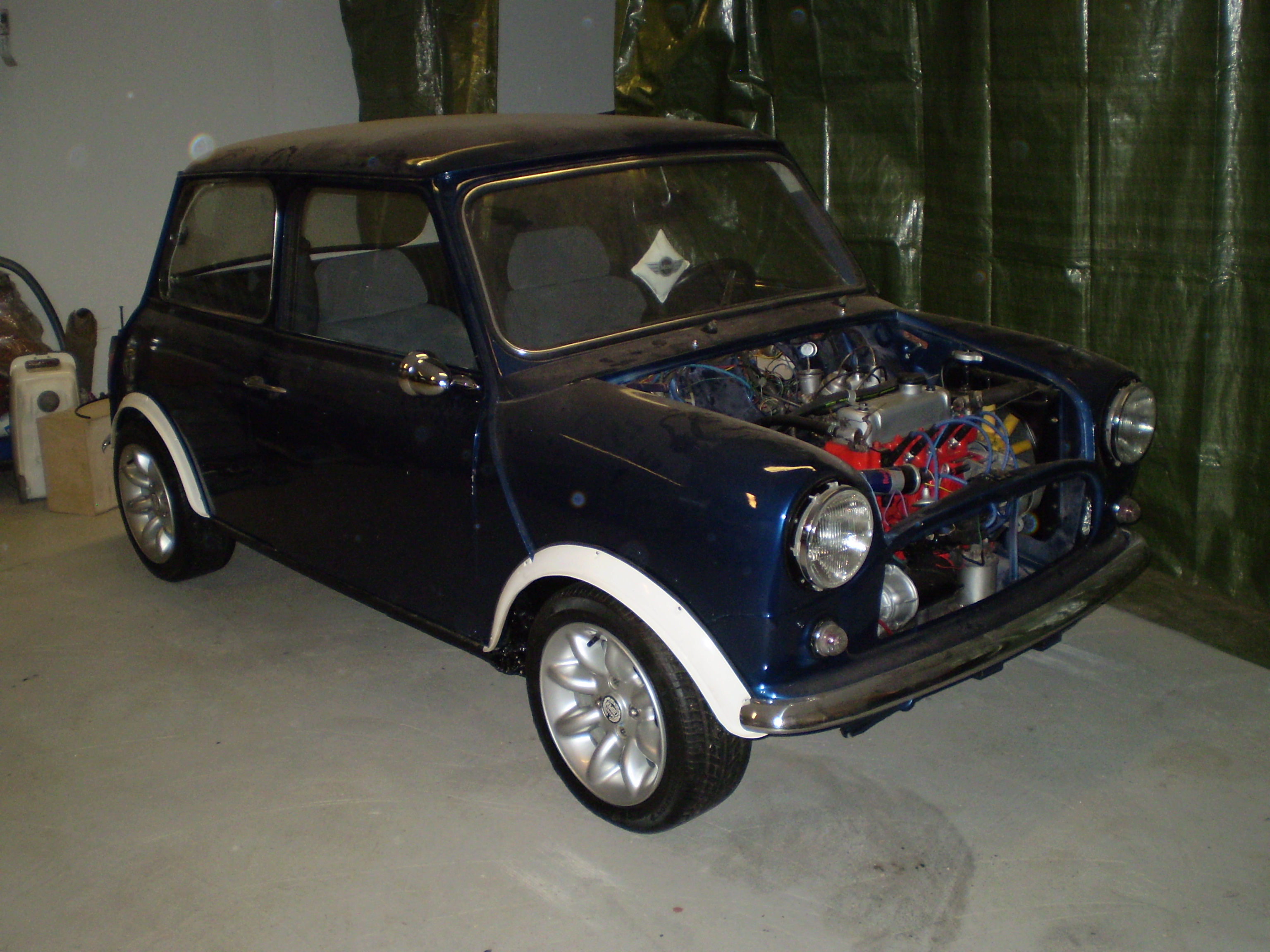

marko v Posted August 5, 2010 Author Report Posted August 5, 2010 tammikuussa 2010 otin minin taas työnalle ja aloin sovittelemaan osiapaikalleen. kaikki sähköt oli edellinen omistaja tietenkin repinyt irti ja sähkösarja otettiin varaosa-autosta.

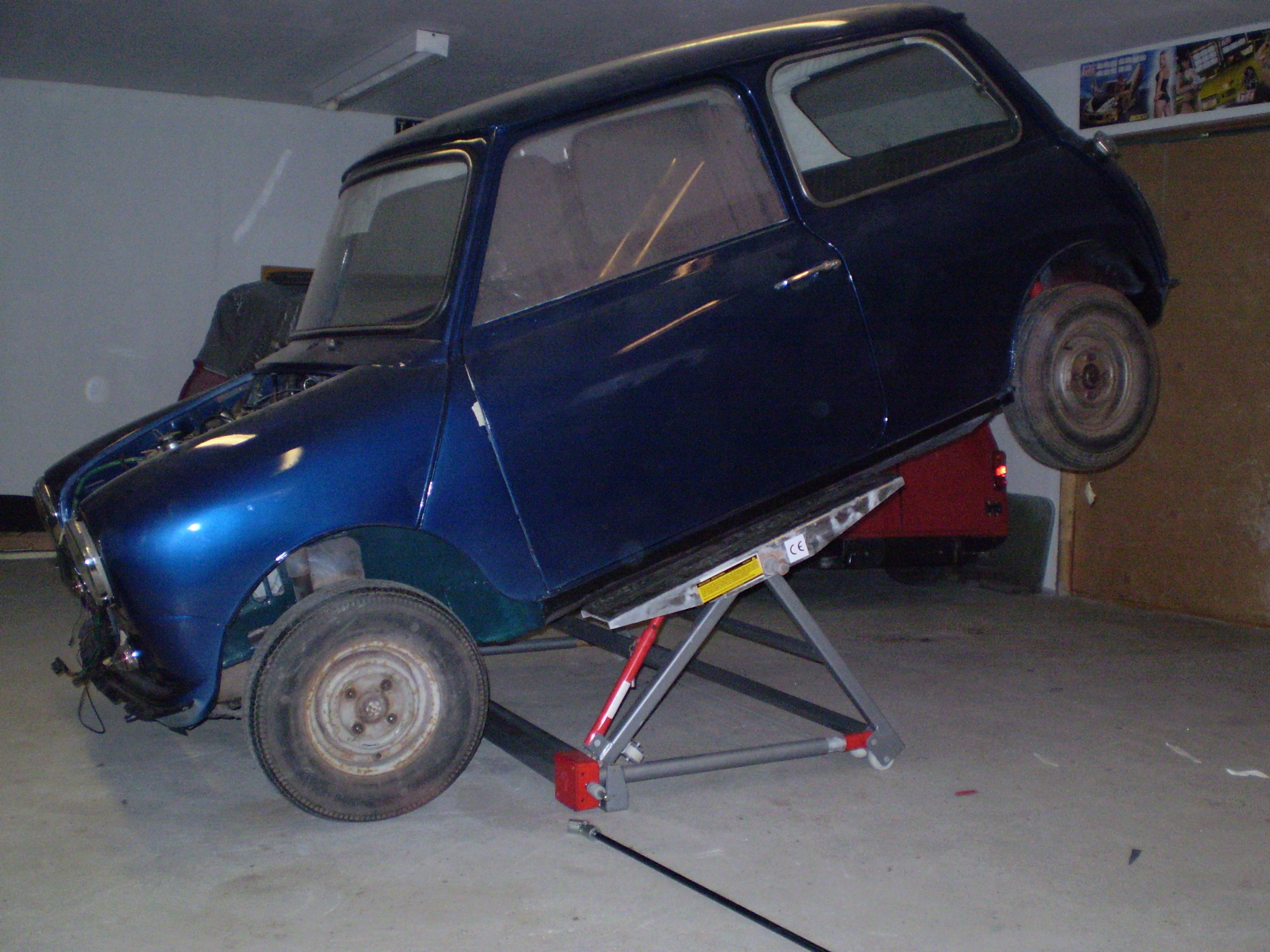

inno75 Posted August 5, 2010 Report Posted August 5, 2010 Hei , millaiset kokemukset tosta "nosturista" sulla on ? Kattelin ittekin samanmoista, mutta en raskinnut vielä ostaa. Onko kätevä ?
inno75 Posted August 6, 2010 Report Posted August 6, 2010 Muistaakseni siinä 400 € kieppeillä, jollei ole noussut.
marko v Posted August 6, 2010 Author Report Posted August 6, 2010 muistaakseni lähtöhinta oli 750e paikkeilla. minille tuo nosturi on hiukan liian leveä, mut helposti siihen jokun patentin tekee tai muokkaa niin et on minille sopiva. pystyy kyl nostamaan minin ilman mitään vippaskonsteja. nostaminen on aika hidasta ja hiki tulee kun veivaa auton ylös. kiikkulautatoimintoa yksin hieman hankala käyttää. työskentelyä auttaa kyllä, mut itse en minkään pikkuhomman takia ole jaksanut tolla aina nostella miniä ylös, vaan monesti tunkki on ollu nopeempi vaihtoehto. mulla olisi yksi nosturi ylimääräisenä jos jotakuta kiinnostaisi. siitä on menny rattaasta hammastukset koska valurauta osa oli revennyt ja ratas pääsi pyörähtämään yli, sain takuuna uuden. siitä voisi pystyy tekemään hydrauli käyttöisen pienellä muokkauksella.

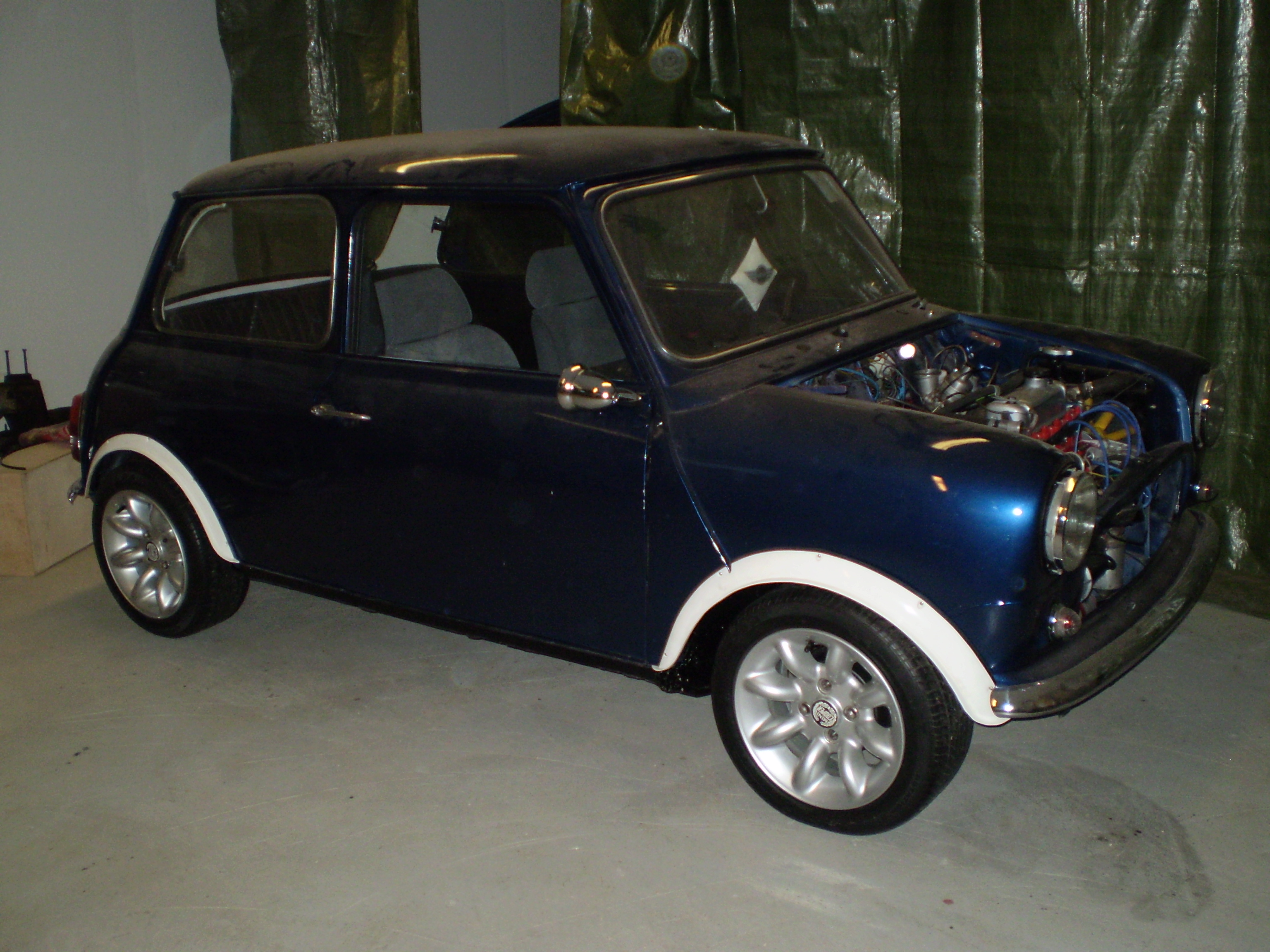

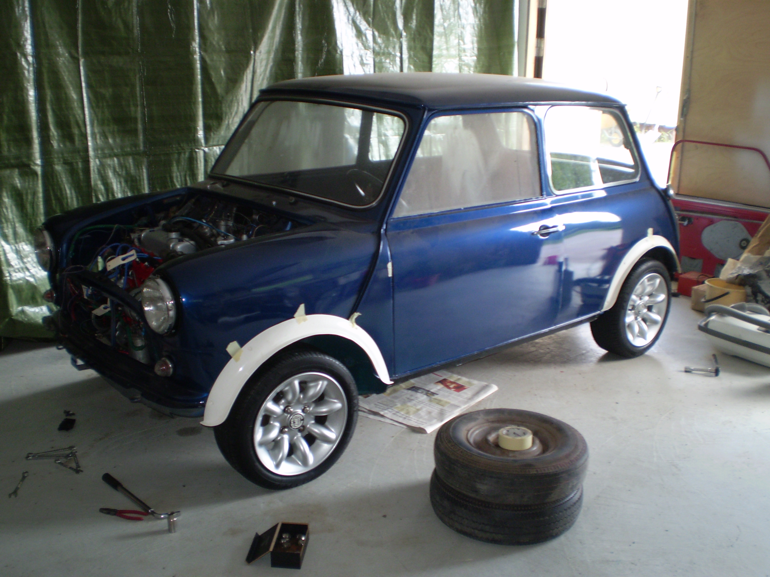

marko v Posted September 21, 2010 Author Report Posted September 21, 2010 tuli soviteltua 13" aluja ja levikkeitä. hi-lo sarjaa kaipaa jos nuo vanteet ja levikkeet joskus paikalleen tulee asennettua. (kuvassa levikkeet maalarinteipillä kiinni.) mini alkaa olemaan katsastus kunnossa, kun vain saisi jarrut toimimaan. pariviikkoa sitten tuli ensikertaa suoritettua koe ajo pihatiellä ja tietysti mini sammui keskelle tietä ja ainut naapuri ketä asuu tienpäässä sattui samantien autollaan siihen taakse. noh ei muuta kuin työntämään miniä sen verran tien sivuun että naapurinrouva pääsi ohitse. vika ei ollut paha, polttoaine pumppu ei pumpannut, mut alkoi toimia kun vähänaikaa sain käytetty kaatamalla bensaa suoraan kannusta kaasarille. sen jälkeen hymykorvissa ajamaan pihatietä edestakaisin. jarruja on tullut ropattua jo monta viikkoa eikä vieläkään ole kuntoon tullut. nyt alkaa keinot loppua kesken. poljin vaan menee lattiaan asti, pumppaamalla tulee jonkin lainen paine mutta kun polkimen päästää vapaaksi ja painaa uudestaan niin lattiiaan asti menee. rakensin sellasen ilmauslaitteen millä pääsylinteriin annetaan paine, mutta ei auttanut silläkään ilmaaminen. jokainen työsylinteri on uusittu, pääsylinterin tiivisteet uusittu, jarrupaineentasaaja on vanha, mutta nyt on sisuskalut paikallaan(edellisestä ne puuttui). pihalla kun ajelin niin silloin oli paineentasaajan tilalla T-liitin ja jarru poljin ei mennyt lattiiaan, enkä edes pahemmin ilmannut jarruja liittimen paikalleen laiton jälkeen. ei varmaan auta kuin tilata uusi paineentasaaja ja kokeilla miten sen kanssa käy, tai sit on vika jossain muualla, itse en oikein keksi enää mitään mistä vikaa hakisi. alkaa noi jarrut sen verran jo ketuttamaan et kohta palkkaan jokun laittamaan ne kuntoon. halukkaita jarrujen korjaajia 50km säteellä salosta??????

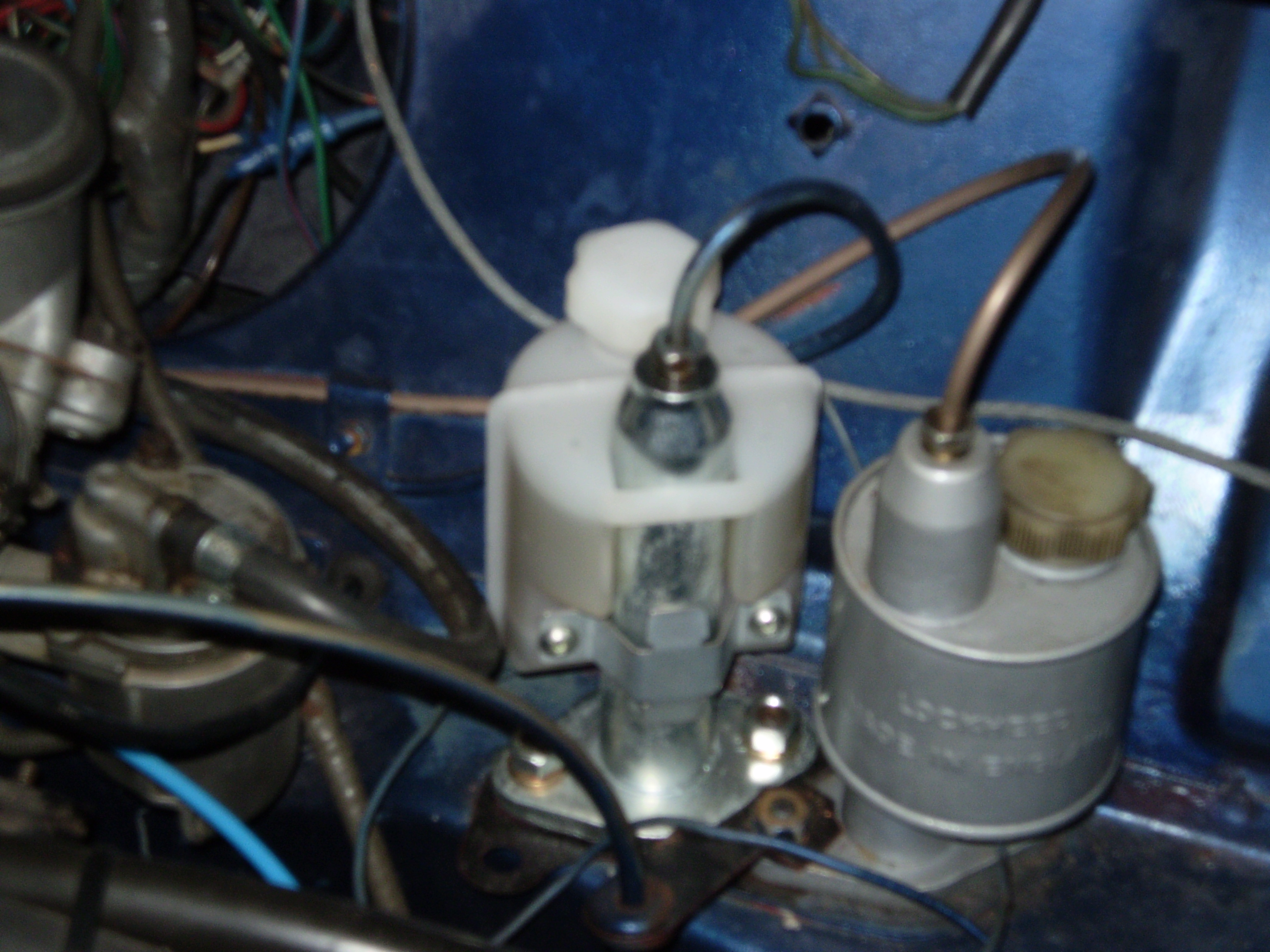

marko v Posted January 8, 2011 Author Report Posted January 8, 2011 eilen tuli muutama kuva taas otettua ministä. levikkeet pitäisi vielä maalata, mustaksi varmaan tai sit korinväriseksi en ole vielä osannut päättää. mini olisi lähes katsastuskunnossa, mutta nuo per....en jarrut ei vaan toimi. pääsylinterin laitoin uuden muovisäiliöllä olevan, ei muuten sopinut alkuperäisen kytkin säiliön rinnalle kuin väärinpäin. jarrupaineensäädin tuli uusi laitettua ja vielä on sama vika kuin ennenkin. poljin menee ekalla painalluksella pohjaan ja sit tokalla painalluksella on aika hyvän tuntuinen. nyt olisi hyvät neuvot tarpeen et saisi minin katsastettua ja keväällä ajoon.
meerha Posted January 9, 2011 Report Posted January 9, 2011 Riittääkö jarrukengissä säätö? Eli saatko rummut säätöjä kiertämällä lukkoon saakka. Jos saat rummut säädettyä lukkoon niin tee, joka nurkalle sama homma ja kokeile onko poljin nyt kova. Jos poljin on kova niin ilmaa ei silloin jarruissa enää ole. Sitten vaan avaat säätöjä sen verran, että rumpu pyörii ilman suurempaa punnertamista eli saa se hivenen hinkata rumpuun niin ei ainakaan jää säädöt liian kauaksi.
marko v Posted January 9, 2011 Author Report Posted January 9, 2011 täytyy kokeilla, nyt on säädetty niin et kahnaa vähän päällä. rummut ja kengät on uudet et kyllä säädöt riittää. vaikuttaa vähän siltä et ilmaa olisi jossain mutta on ilmattu useita litroja joka nurkasta läpi. ilmauksessa käytetty sitä konstia et 0,5kilon paineella syötetty jarrunestettä säiliöön. myös ihan tavallisia pumppauskonsteja kokeiltu. poljin tulee kovaksi kun laittaa lukkopihdit oikean etujarrun jarruletkuun, muissa kulmissa ei vaikuta mitään, jos tuon oikean etukulman vapauttaa. vaihdoin tohon oikealle eteen vielä kertaalleen uudet sylinterit, mutta ei tullut kuntoon. mielessä on käynyt et olisiko jotain häikkää siinä jarruvalokatkaisin hommassa, sehän on tuossa oikean etujarruletkun päässä. kertaalleen olen sen avannut samalla kun letkunvaihdoin enkä siinä mitään poikkeavaa havainnut. jos jarrut jostain ilmaa saa niin luulisi nestettä tiputtavan lattialle?
vilhokustaa Posted January 9, 2011 Report Posted January 9, 2011 Mitäs jos on liian suuret jarrusylinterit..? Ensimmäinen polkaisu ei riitä täyttämään/siirtämään sylintereitä tarpeeksi ja vasta toisella polkaisulla saa nestettä siirrettyä tarpeeksi?
Turbo 69 Posted January 9, 2011 Report Posted January 9, 2011 Onko se oikean puolen jarrukilpi oikeassa asennossa?Sylinterit pitäs olla vaakatasossa ja ilmaruuvit ylöspäin.Entäs onko sylkän ja polkimen liitoksessa väljää?
marko v Posted January 10, 2011 Author Report Posted January 10, 2011 eilen tuli jarruja taas laiteltua. jarrut säädin täysin jumiin niin poljin painui alas parisenttiä et suht jämäkäksi poljin meni, sit säädin jarrut niin et lahaa päällä pikkasen ja ilmailin jarruja, lopputuloksena poljin jää 2cm lattiamatosta irti, pari lisäpolkasua niin vajaa 2,5cm matosta irti. mittasin oikein rullamitalla ton paljon jää lattiasta irti. lattia verhoilun alla on 1cm paksu äänieristehuopa. voisiko joku mitata vertailunvuoksi kuinka paljon poljin jää irti lattiasta, mittasin siitä polkimen mutkan kohdalta ton parisenttiä. edessä sylinterit oli 23,8mm ja takana 19mm ilmeisesti ovat oikeanlaiset, tosin brittiosalta näyttäisi taakse saavan 12,7mm. kilpi on oikeassa asennossa ja nippa jää ylöspäin, oikein kasaus varmistettu korjausoppaasta. ei ole väljyyttä polkimen ja sylinterin liitoksessa. mahtaako noita jarruja enää paremmaksi saadakkaan?
koirankoppi Posted January 11, 2011 Report Posted January 11, 2011 Kyllä pitäisi saada. Kyllä polkimesta tulee ihan yhtä jämäkkä kuin "normaali"autoissakin, kun kaikki on kohdillaan. Sanoitko että kun oikean etunurkan letkun tukkii, niin polkimesta tulee kova? Ei kai letku vain ole viallinen, vaikka olisikin uusi, ja pullistele ? Joku vaihtoi joskus kaikki letkut metallipunosletkuiksi ja sai sillä jarrut kuntoon. Nämä nykytarvikeletkutkin voi olla välillä mitä sattuu!

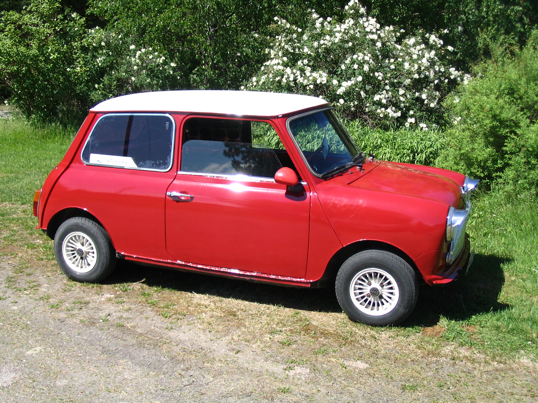

marko v Posted May 20, 2011 Author Report Posted May 20, 2011 Mini KATSASTETTU jipiiii!! vielä ei tosin pääse ajelemaan kun kilvet ei ollut tullu konttorille. tilasin meinaan alkuperäiset kilvet. ensi viikolla toivottavasti kilvet ovat minissä paikallaan ja mini pääsee tienpäällä 21vuoden tauon jälkeen.
