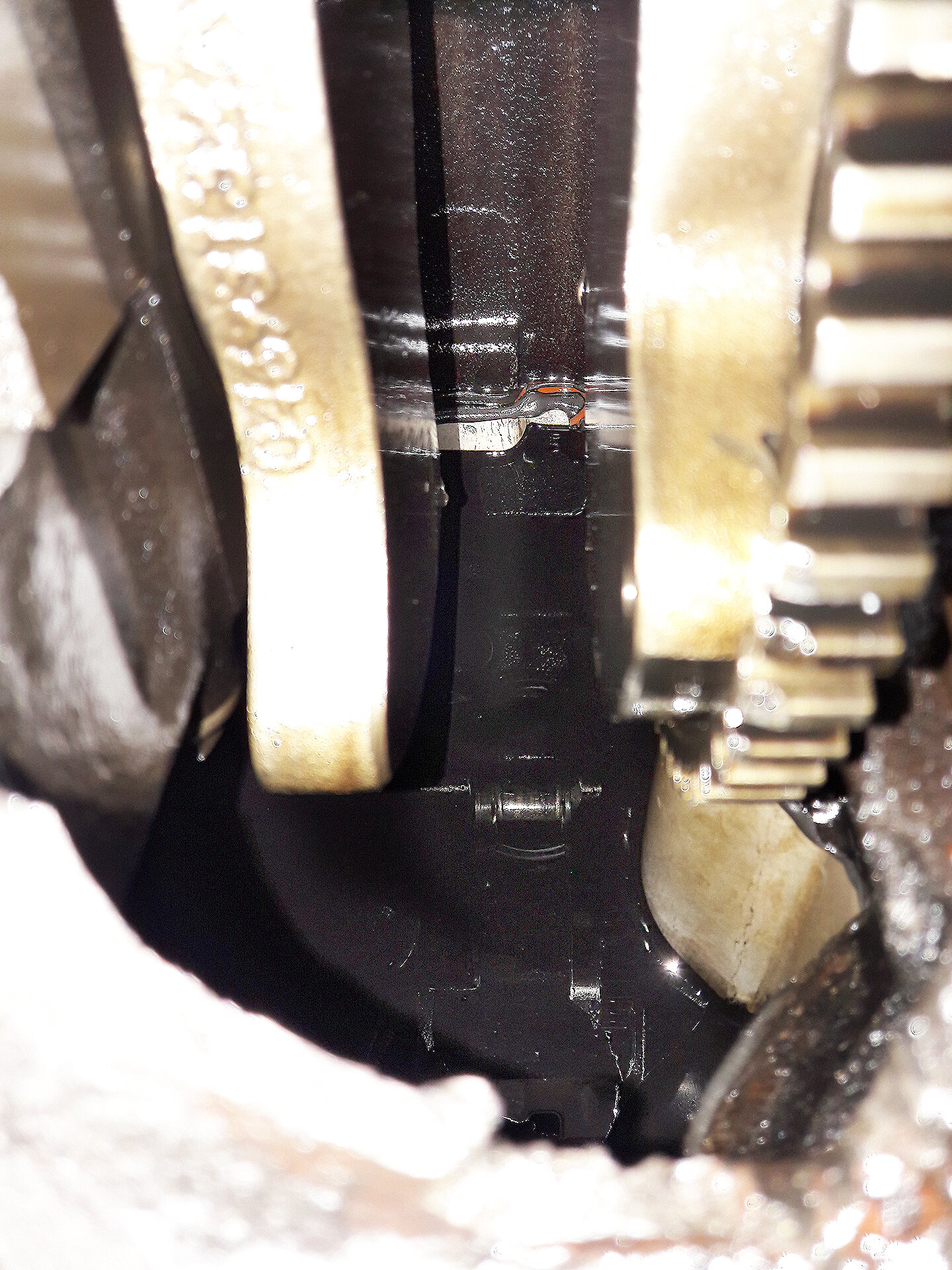

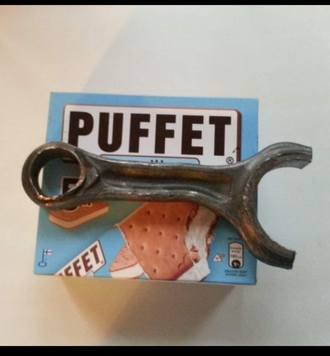

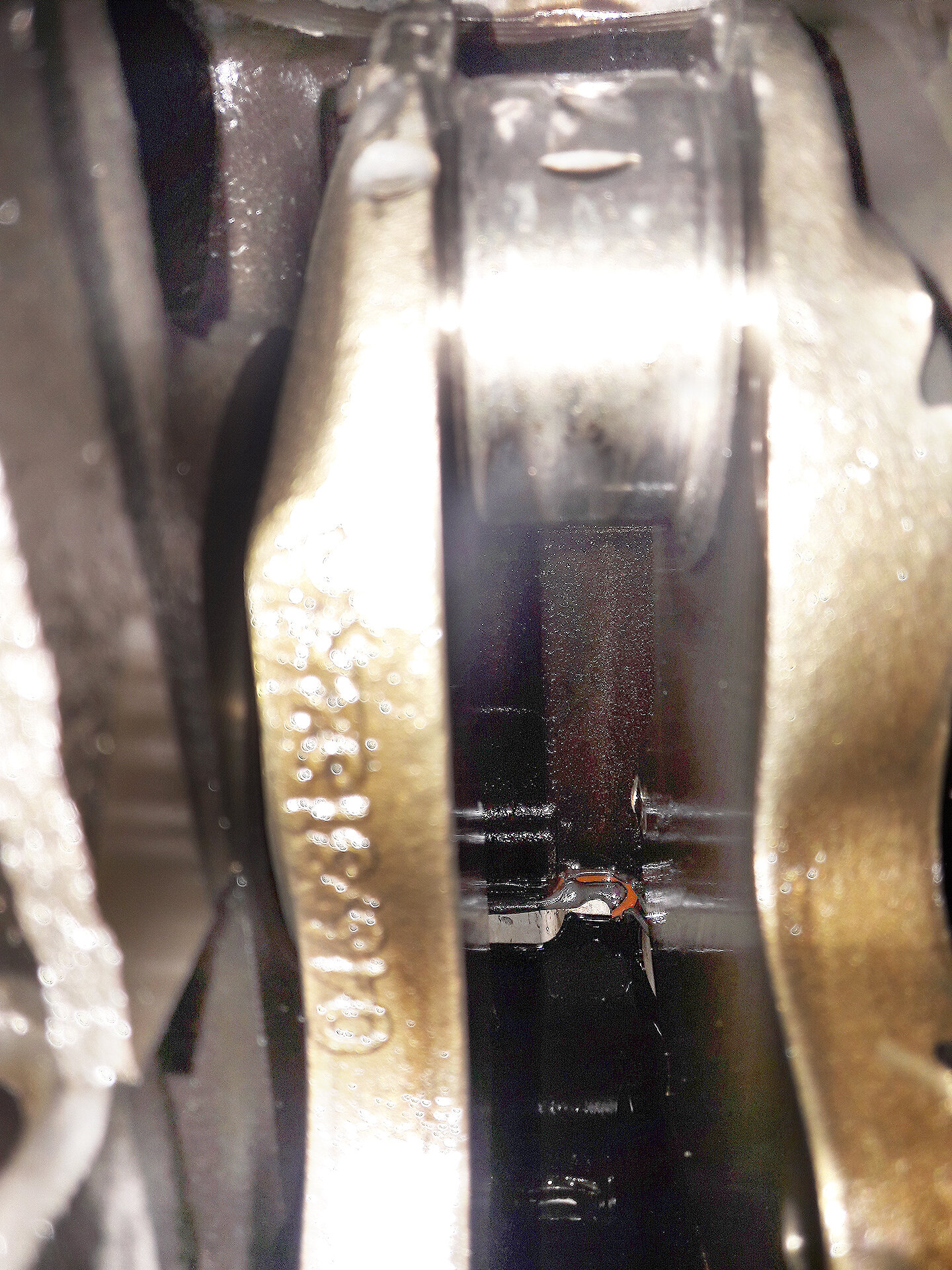

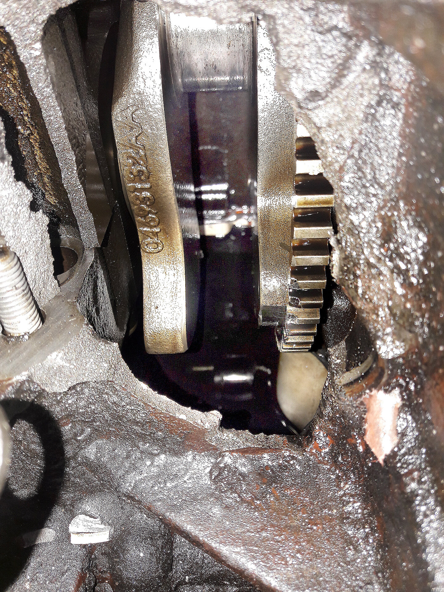

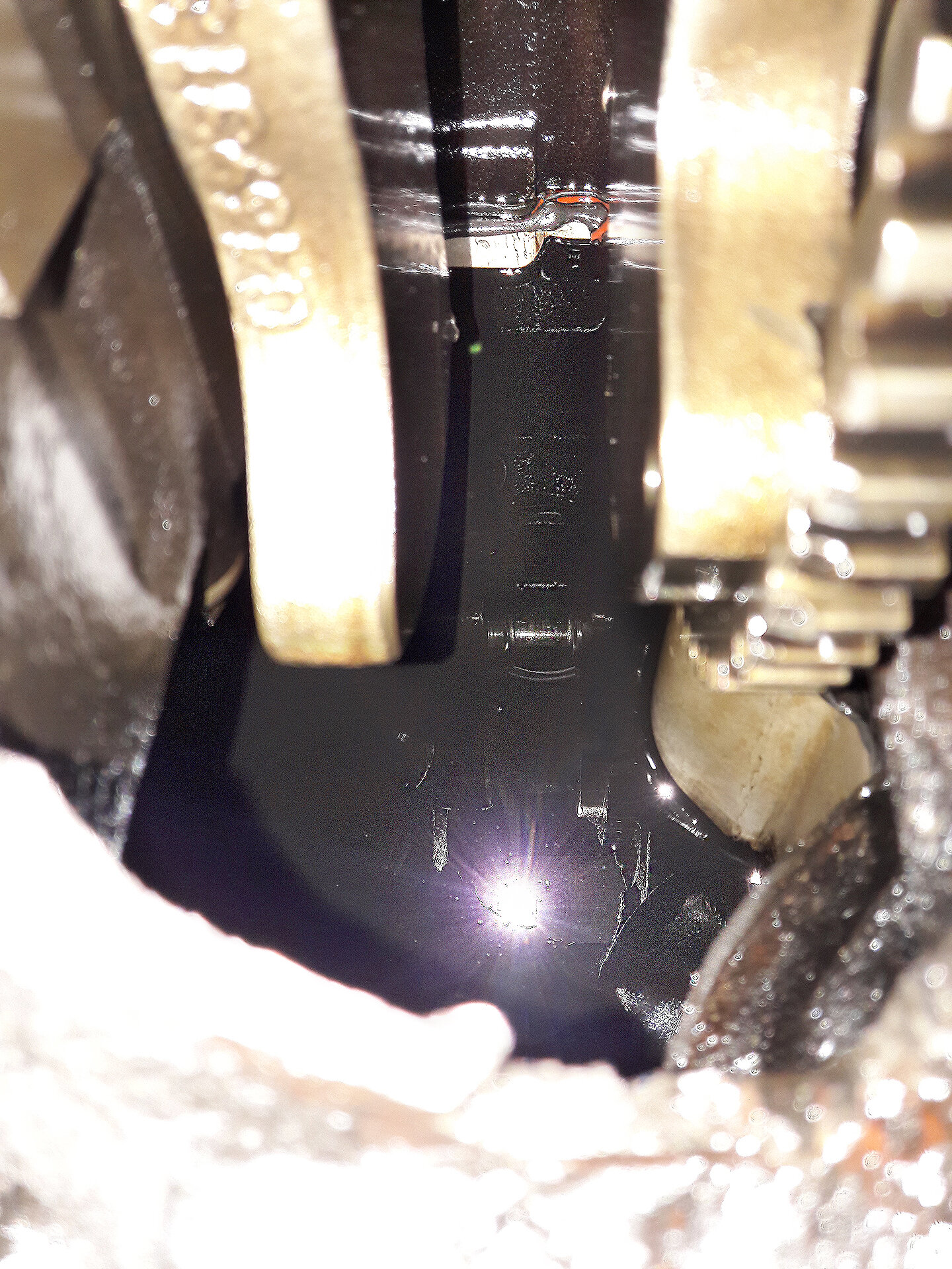

next Kirjoitettu 8. Toukokuuta, 2023 Raportoi Jaa Kirjoitettu 8. Toukokuuta, 2023 No siis tosta on lähtenyt kyllä ensin toi toinen pultti kävelemään kuten tuolla jo aiemmin arvuuttelin. Eli joko kiertynyt auki tai pultti poikki jonka jälkeen kaikki rasitus jäi tolle toiselle kunnes toi alasilmän yläpuolikas luovutti pelin seuraavalle.... Sanoisin näillä tiedoilla edelleen että huonoa tuuria vain. Link to comment Share on other sites Lisää jakomahdollisuuksia...
Turbo 69 Kirjoitettu 8. Toukokuuta, 2023 Raportoi Jaa Kirjoitettu 8. Toukokuuta, 2023 Mie lähinnä tarkotin sitä, että ennen vanhaan oli sitkeemmät veivikanget. Mutta, lopputulos ihan sama, kaikki lähellä paskana. next 1 Link to comment Share on other sites Lisää jakomahdollisuuksia...
next Kirjoitettu 8. Toukokuuta, 2023 Raportoi Jaa Kirjoitettu 8. Toukokuuta, 2023 Sanoisin samaa itsekkin. Tästä veivistä meni toinen pultti poikki ja päättelyillä pystyi määrittämään että se noin viikon oli hakannut 100km työmatkaa kunnes laukesi. Oli siis hakannut sylinterin seinämään/putkeen jonkin aikaa kuten voi tuosta mutkasta päätellä. Link to comment Share on other sites Lisää jakomahdollisuuksia...

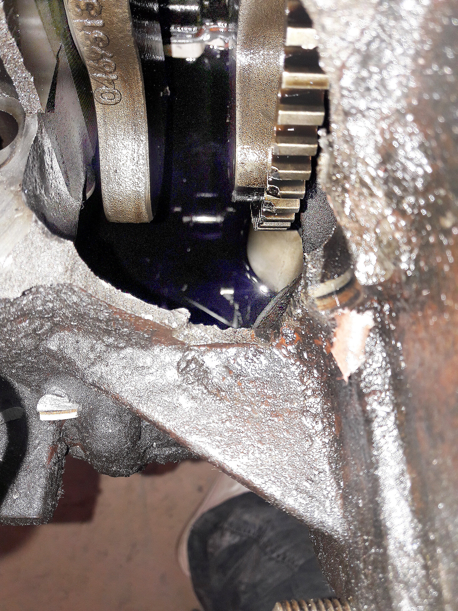

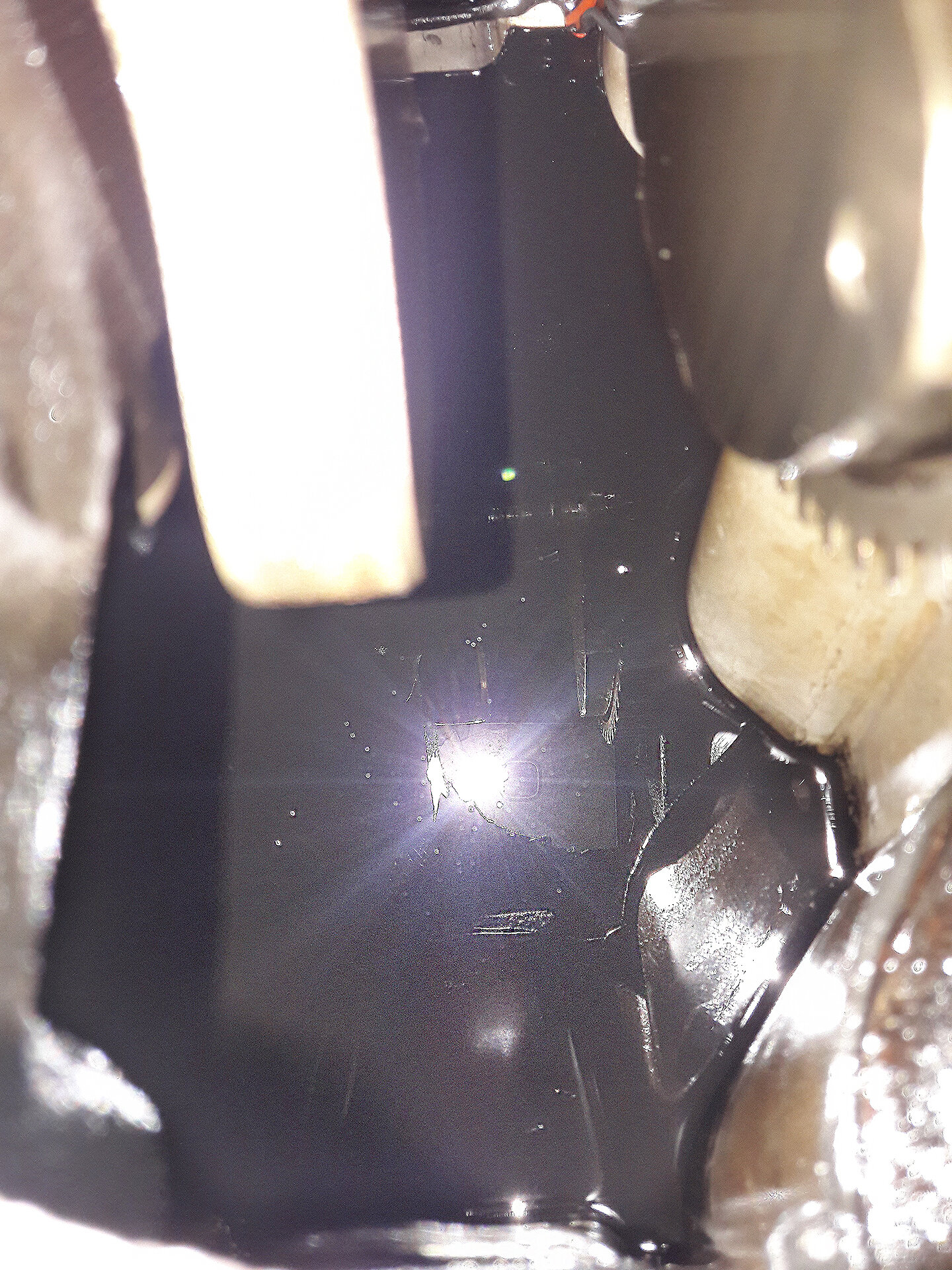

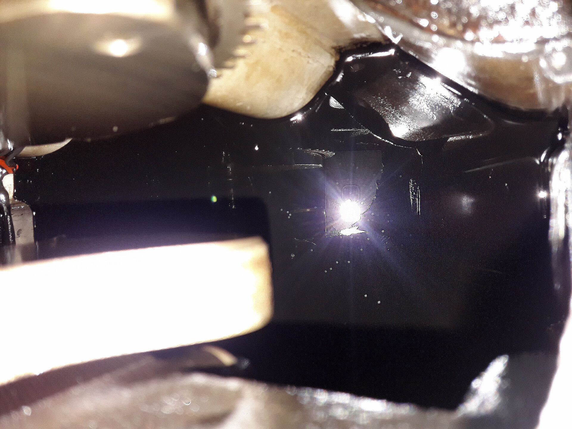

pulla Kirjoitettu 8. Toukokuuta, 2023 Kirjoittaja Raportoi Jaa Kirjoitettu 8. Toukokuuta, 2023 Viimeiset kuvat vielä reiästä. Siihen loppuu reikien katselut. minapamina 1 Link to comment Share on other sites Lisää jakomahdollisuuksia...

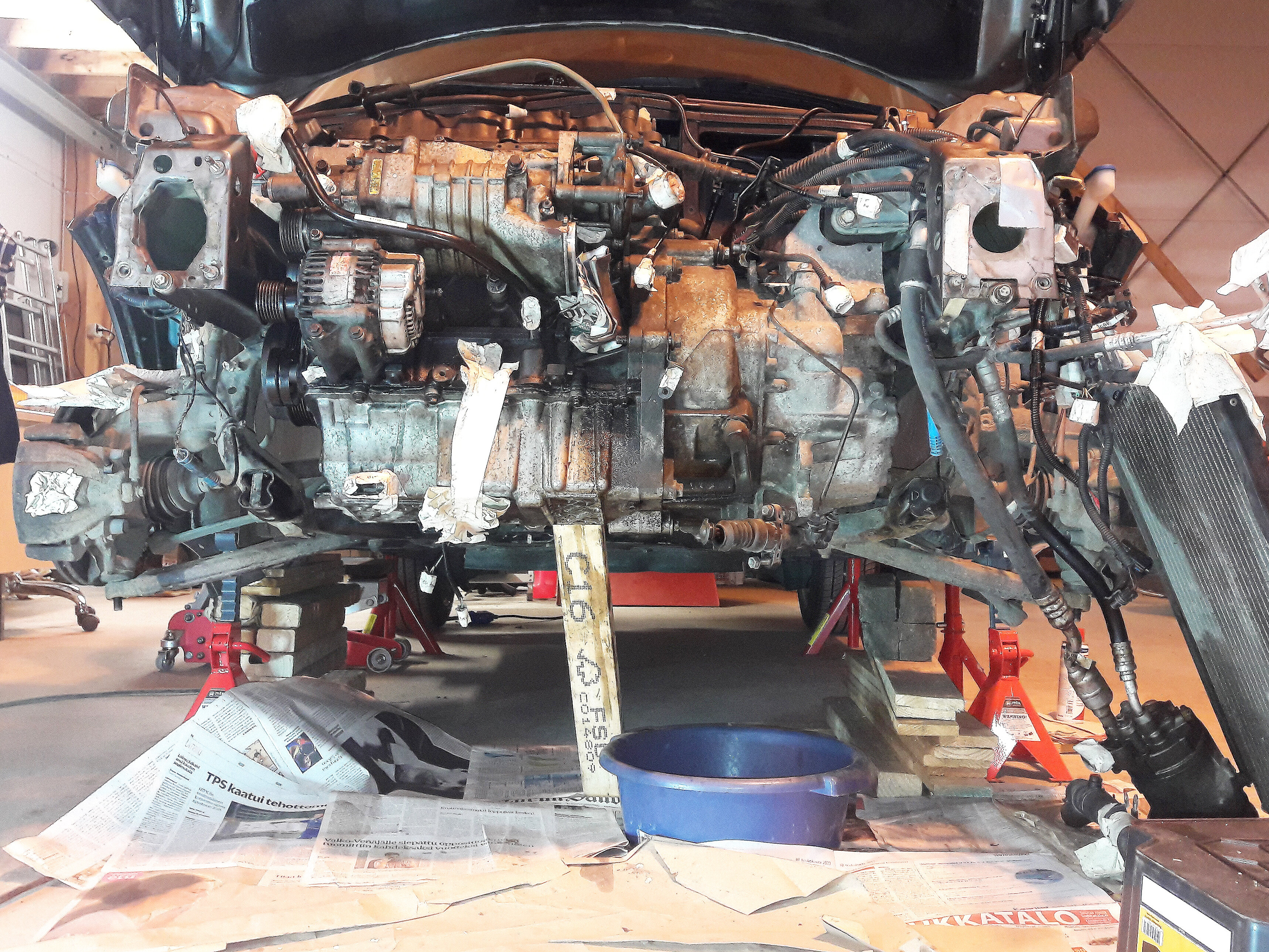

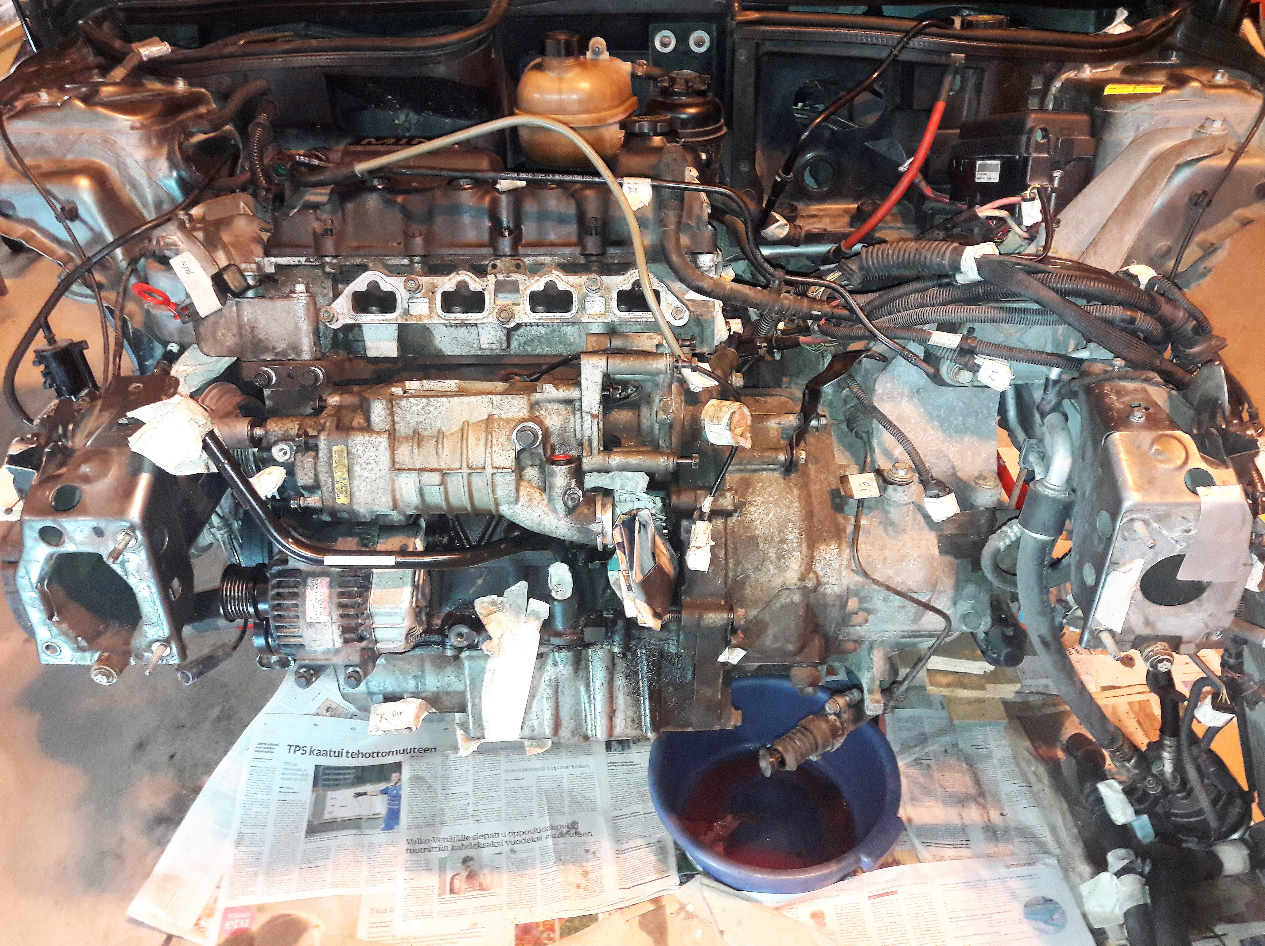

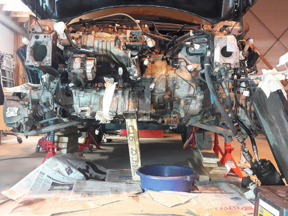

pulla Kirjoitettu 10. Toukokuuta, 2023 Kirjoittaja Raportoi Jaa Kirjoitettu 10. Toukokuuta, 2023 Pikkuhiljaa purku jatkuu... Link to comment Share on other sites Lisää jakomahdollisuuksia...

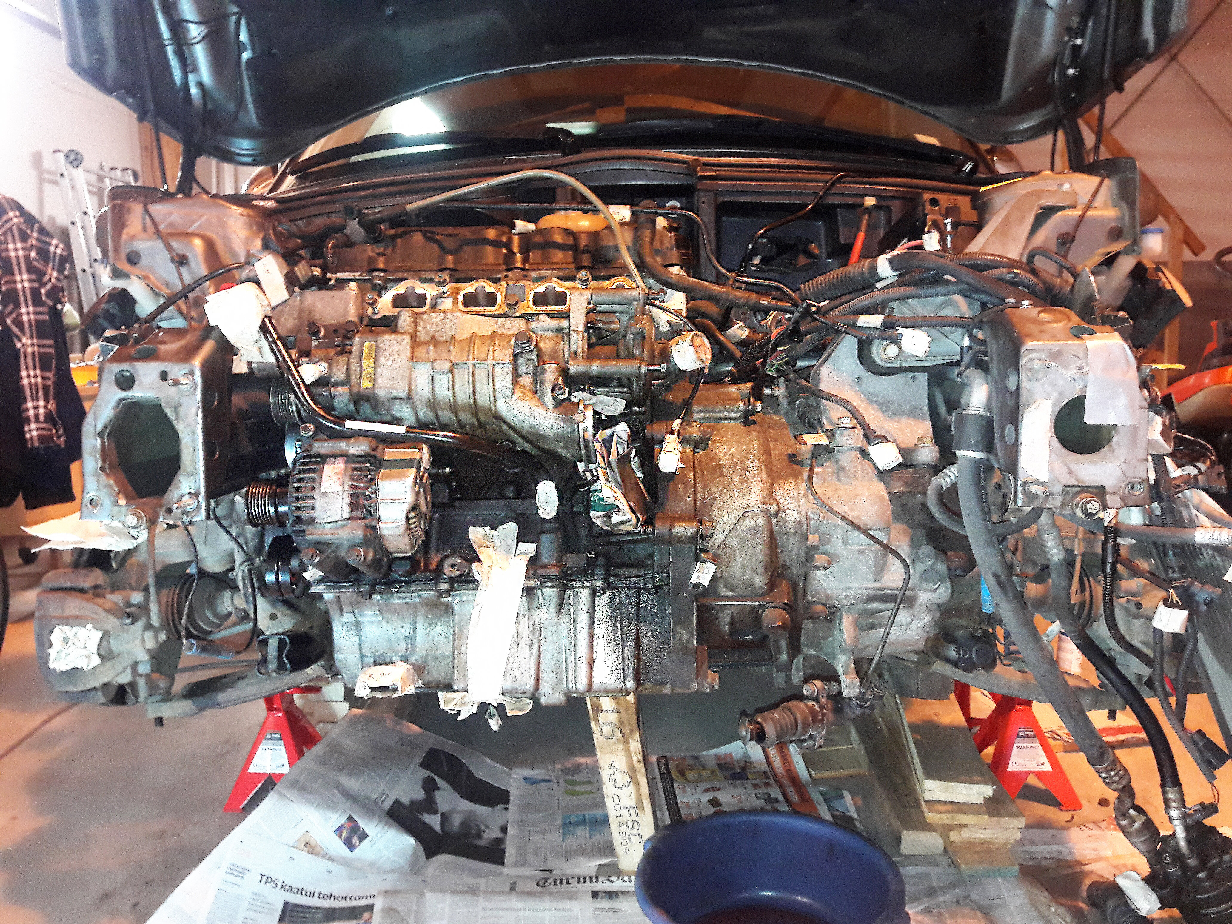

pulla Kirjoitettu 10. Toukokuuta, 2023 Kirjoittaja Raportoi Jaa Kirjoitettu 10. Toukokuuta, 2023 Vielä ei tiedä mitä ahdin on syönyt. Avaamista odottaa yhtä paljon, kuin lapsena joululahjojen avaamista. Muutama pultti on vähän tiukassa, yksi hylsy meni halki vääntämisessä ja wd-40 loppui. Mukavissa paikoissa noita pultteja... Link to comment Share on other sites Lisää jakomahdollisuuksia...

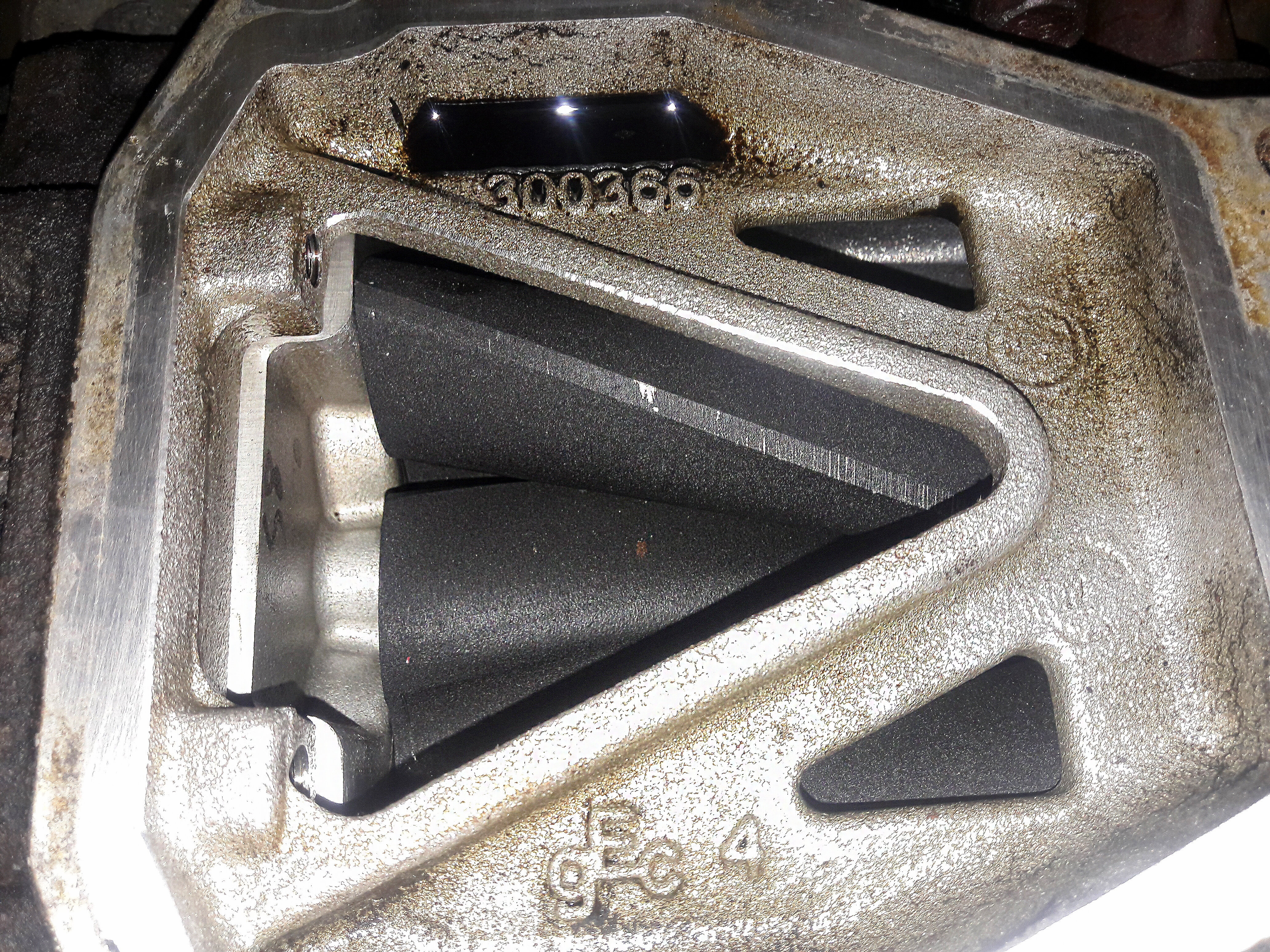

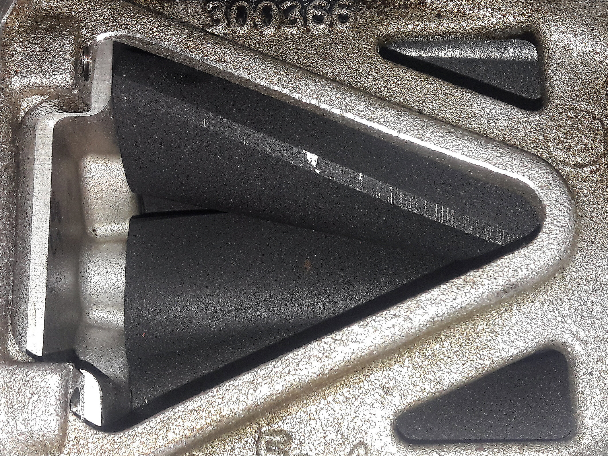

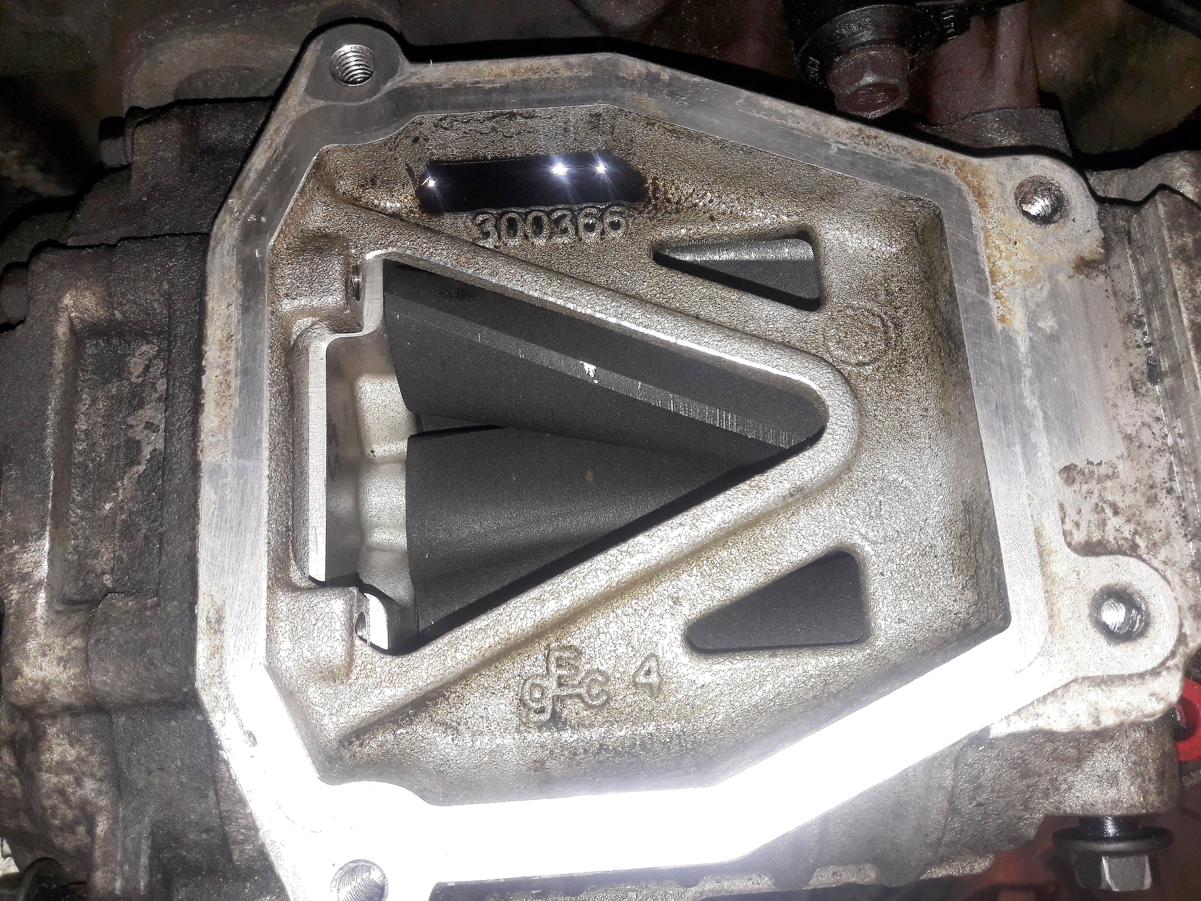

Igor Kirjoitettu 12. Toukokuuta, 2023 Raportoi Jaa Kirjoitettu 12. Toukokuuta, 2023 Jopa on käynyt tuho. Ahtimen lavat näyttää minusta noissa kuvissa ihan normaalilta. Enemmän kiinnostais missä kunnossa ne vesipumppua pyörittävät rattaat on. Vaikka tuskin sieltäkään tähän tuhoon syy löytyy. next 1 Link to comment Share on other sites Lisää jakomahdollisuuksia...

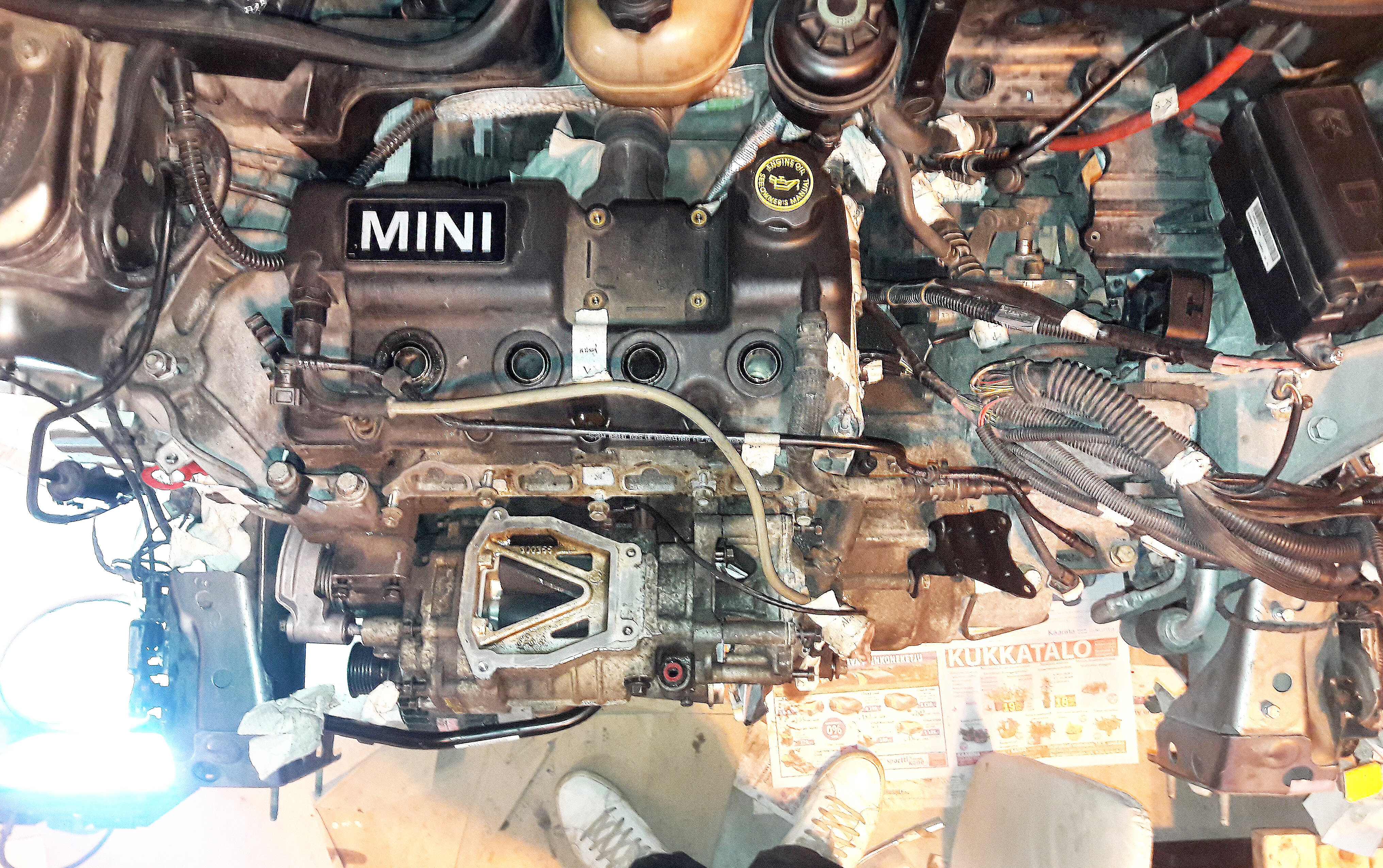

pulla Kirjoitettu 18. Toukokuuta, 2023 Kirjoittaja Raportoi Jaa Kirjoitettu 18. Toukokuuta, 2023 Moottori alkaa olemaan irti ja Saksasta mötikkä lähtenyt liikkeille. MINI R53 / Motor neu W11B16A / 163 170 PS 11000430232 W11B16A 2004-07 / 2006-09 https://www.proxyparts.de/autoersatzteilvorrat/teil/motorcode/w11b16/ersatzteil/motor/ersatzteilid/17845026/ The engine was manufactured much later, we think around 2010 or 2011, that's what they told us. Is not old stock. Miniparts24 Link to comment Share on other sites Lisää jakomahdollisuuksia...

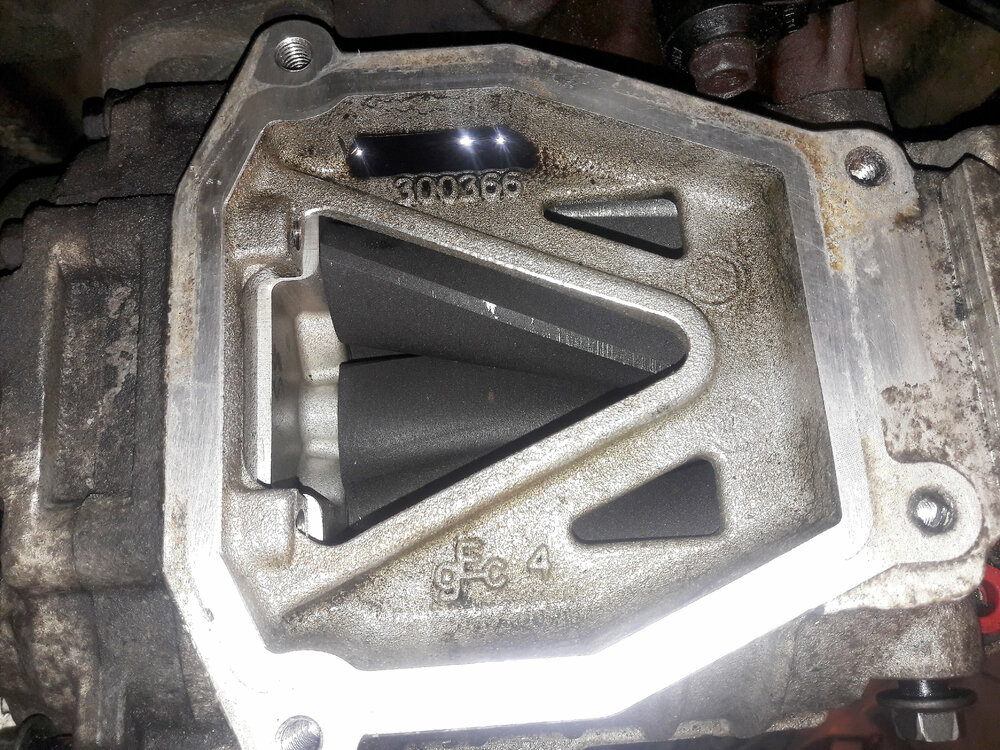

pulla Kirjoitettu 18. Toukokuuta, 2023 Kirjoittaja Raportoi Jaa Kirjoitettu 18. Toukokuuta, 2023 (1) Ahdin näyttäisi olevan kunnossa. Mitä / kenen service kittiä suosittelette siihen? (*) Osassahan tulee myös vesipumppu mukana. (2) Ohjaustehostimen pumppu. Ehkä tarvitsisi myös jonkun service kitin tai tiivisteet, suosituksia? (*) (3) Vesipumppua en ole vielä avannut. (4) Muita osia mihin kannattaisi service kit tilata tai vaihtaa kokonaan? (*) (5) Oletteko laittaneet jotain ns. suoja-aineita? Pinnoille ja/tai uuteen koneeseen, esim. RVS-käsittely? (6) Liitimien puhdistukseen? CRC autosähkökomponenttien puhdistaja, CRC Oxide Clean & Protect PRO... (7) Millä aineille olette puhdistelleet vanhoja osia ja pintoja? CRC moottorinpesuaerosoli Motor Cleaner, CRC liuotinpuhdistaja Power Clean Pro, Motox Brake Cleaner... (8) Tässä vaiheessa laittaa? Vai toisilla valmistajilla parempia? Kavs MINI Cooper S 63 mm Enlarged Throttle Body Kavs MINI Cooper S New Bypass Valve Kavs MINI Cooper S Alternator pulley 55 mm 10% ja tietenkin uusi hihna. (9) Olenko kuvitellut oikein että tästä voi katalysaattorin irrottaa katsastuksen jälkeen ja laittaa suoran putken tilalla, ilman että ilmaantuu vikavaloja? (Edit. Näköjään Scorpionilla on samanantapainen setti saatavilla)https://orranje.co.uk/product/milltek-r53-r52-r50-exhaust-manifold-de-cat-cathttps://orranje.co.uk/uploads/images/full/de53d9af6538379df0d21967a1411c17.jpghttps://i.ebayimg.com/images/g/ucYAAOSwZ6djOq9e/s-l1600.jpg (10) Kumpi nyt oli se oikea: Castrol Edge 5W-30 M vai Castrol Edge FST-TI 5W-30 LL (11) Muuta? (*) Mieluiten EU-maista löytyviä. Kiitos. Tölkki CHF 11S, marmorilta haettu öljynsuodatin ja jäähdytysnesteet odottelevat hyllyssä. Link to comment Share on other sites Lisää jakomahdollisuuksia...
next Kirjoitettu 18. Toukokuuta, 2023 Raportoi Jaa Kirjoitettu 18. Toukokuuta, 2023 Ensimmäiseen: Itse tilasin tämän ja odottaa hyllyssä remonttia. Tuossa siis vesipumppu, se tuumanen avain remmin öljyroppua varten sekä tuossa se oikean materiaalin kampiakselin anturin o-rengas. Lisäksi tilasin sen alumiinisen kaulan tohon vesipumpulle tuolta. Se oli mulla viimeksi syöpynyt niin varauduin siihen jo etukäteen. Tuli otettua muutakin samalla mutta niitä sä et varmaan tarvitse(venttiilikopan tiiviste, kiristimen rulla+vaimennin). https://marmotorsport.com/shop/mini-r52-r53-cooper-s-jcw-supercharger-service-large-kit-water-pump/ Ja tosiaan Euroopasta saa samaan rahaan vs tämä josta menee tullit sun muut päälle mutta tämä ainoa jossa oli kerrottu että kampuran o rengas oikeaa materiaalia, muilla perus rengas käsittääkseni ellei erikseen ole mainittu. Link to comment Share on other sites Lisää jakomahdollisuuksia...

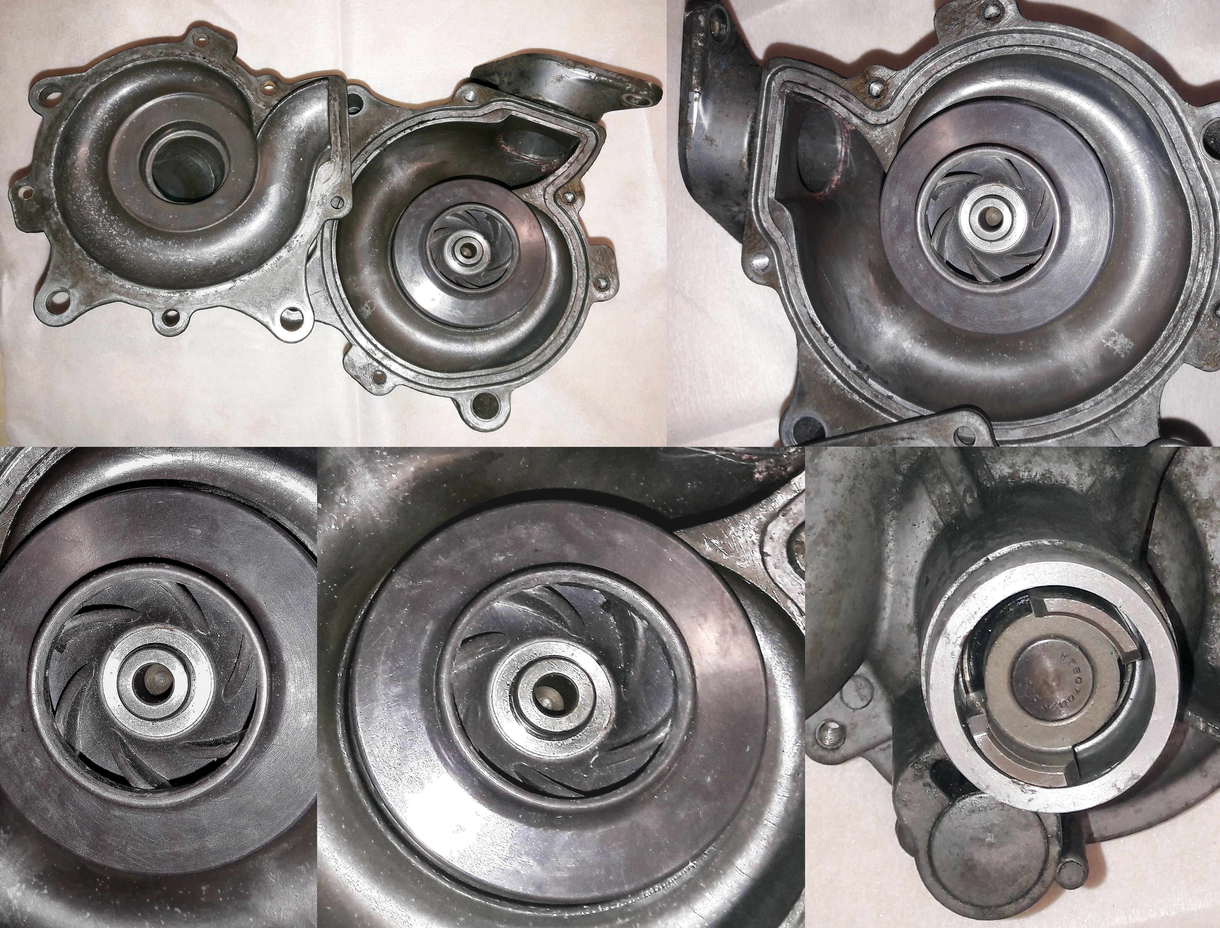

pulla Kirjoitettu 3. Syyskuuta, 2023 Kirjoittaja Raportoi Jaa Kirjoitettu 3. Syyskuuta, 2023 12.5.2023 klo 14.54, Igor kirjoitti: Jopa on käynyt tuho. Ahtimen lavat näyttää minusta noissa kuvissa ihan normaalilta. Enemmän kiinnostais missä kunnossa ne vesipumppua pyörittävät rattaat on. Vaikka tuskin sieltäkään tähän tuhoon syy löytyy. Link to comment Share on other sites Lisää jakomahdollisuuksia...

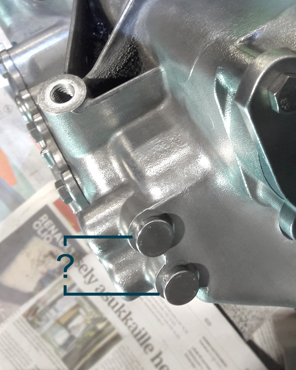

pulla Kirjoitettu 3. Syyskuuta, 2023 Kirjoittaja Raportoi Jaa Kirjoitettu 3. Syyskuuta, 2023 Mitkä mahtavat olla nämä "napit"? Laatikon edessä taisi olla myös kaksi. Link to comment Share on other sites Lisää jakomahdollisuuksia...

next Kirjoitettu 4. Syyskuuta, 2023 Raportoi Jaa Kirjoitettu 4. Syyskuuta, 2023 17 tuntia sitten, pulla kirjoitti: Niin tuossa viitataan niihin rattaisiin jotka pyörittää tuota vesipumppua alennetuilla kierroksilla sieltä remmin päästä. Eli se perän kun avaa niin näkee ne rattaat. Link to comment Share on other sites Lisää jakomahdollisuuksia...

pulla Kirjoitettu 17. Syyskuuta, 2023 Kirjoittaja Raportoi Jaa Kirjoitettu 17. Syyskuuta, 2023 4.9.2023 klo 18.24, next kirjoitti: Niin tuossa viitataan niihin rattaisiin jotka pyörittää tuota vesipumppua alennetuilla kierroksilla sieltä remmin päästä. Eli se perän kun avaa niin näkee ne rattaat. Eli ahtimen yhteydessä sijaitsevat rattaat? Link to comment Share on other sites Lisää jakomahdollisuuksia...
