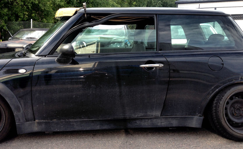

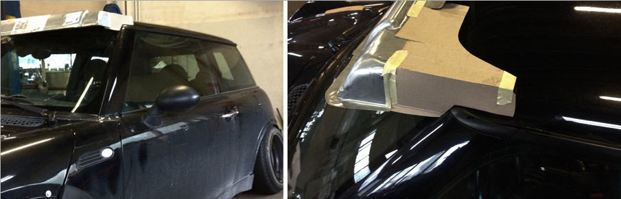

kokeilin sovittaa kahta eri lippaa, suoraa ja sit just tuota ^^ kaarevaa. kaarevaa sen takia, koska jos suoran haluaa niin sivuista pitää tehdä aika helkkarin pitkät - minin hyvinkin erikoisen lasin takia. tämän takia piti kokeilla myös kaarevaa versiota joka myötäilisi tuulilasia. sit voi tietysti olla sellainen joka olisi jotain siltä väliltä. no mut ensin tein kaarevan pahvista ja sen jälkeen mondeon sivuhelmapätkästä virittelin suoran lipan(laiskuuttani). helmanpätkän keksin vahingossa kun yritin etsiä venykoneeseen kutistusleukoja, niitä kuitenkaan löytämättä. ilman niitä minulta ei tuo lipan tekeminen tule onnistumaan, joten hyvä että osui silmään edes tuo sivuhelma jota voi käyttää aihiona. ja toisaalta tämähän on olevinaan rat mod ja jos mä oon oikein ymmärtänyt, niin senhän pitäisi mennä tähän tyyliin "build what you can, with what you got". joten foordi on tervetullut lisä. muutenhan autossa ei ole muuta kuin se kumma roiskeläppä ja ässän vaimentajat. ja sitten kun trafia ei enää oikeasti kiinnosta mikään, niin roverin kasi. foordin tekele. pahviversio pahviversio ilman maalia. kiinnityksen ajattelin hoitaa sivuilta ohjureilla jotka tulisivat sisälle putkiin, putket hitsattava kattoon ja keskelle tulisi pari kappaletta jousikuormitteisia salpoja. niitä varten kattoon hitsattava vastakappaleet. näin sen saisi tarvittaessa helposti irti ja kiinnitettynä pitäisi pysyä kunnolla. kai? salpoja etsin pitkään ennen kuin löysin suht sopivat, ajatus lähti lavalukoista, jotka olisivat olleet aika ronskin näköiset mutta niiden valtavan koon takia piti sit tyytyä noihin salpoihin. kyllähän tuollaisella lipalla tulee melkoinen parannus aerodynamiikkaan, mitä nyt saattaa pitää lievää suhinaa isommilla nopeuksilla.
noin se olisi siinä..! no ei vaan, toi on pelkkä pahvilippa jota mä hieman silottelin auton väriin. ja vähän luulen et tämmöistä siitä ei ole ainakaan tulossa. tällä kuvalla mä kuitenkin varmistuin siitä että ei pidä tehdä täysin kattolinjojen mukaan. tulee jotenkin turhan kliini. edes eri väri ei auttanut. ja näyttää et autoon olisi laitettu turhan pitkä katto.

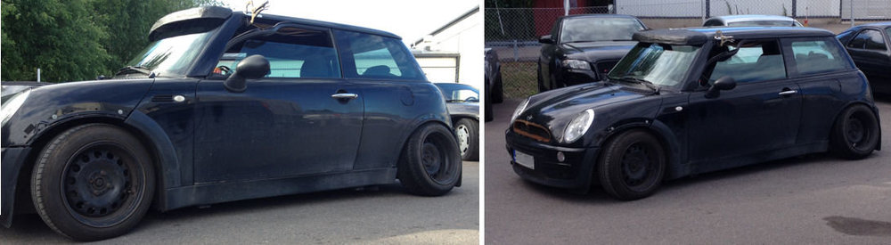

tänään säädin jo kolmatta kertaa kohilleen tuota alustaa.. tai takapäätä nyt lähinnä. enää ei juuri ota kaariin ja on suht matala ja aurauksenkin sain pois. ei pompi enää. keula on liian ylhäällä mut sille ei oikein voi mitään ja fillaritkin on turhan suorassa ja liikaa sisällä. lautasista voisi ehkä niitä reikiä jyrsiä pidemmälle mut ero voi silti olla ihan olematon. vanteet teen ehkä uudet, jos nämä nykyiset ei olisi niin ruosteiset niin olisi voinut siirtää sitä keskiötä vaan pikkasen kauemmas. tänään tuli ajatus rakentaa katolle pieni lippa, siihen tuulilasin päälle. niitä näkee esim just rodeissa ja tämmösissä. pitäisi joko porata reikiä tai hitsata suoraan kattoon. ja sisälle kokeilen virittää sellaista verhon tyyppistä, mut ei kankaasta vaan puuhelmistä. ja tää tulisi myös sinne kattoon tuulilasin rajalle. sellaisen voisi kuvitella olevan jossain intialaisessa taksissa. sitten puskuriin oon ajatellu laittaa pyöreitä vanhoja lisälyhtyjä mahdollisimman alas mut sitä ennen vaan pitäisi tehdä puskurista sellainen suora.. niinkuin joskus silloin suunnittelin.
