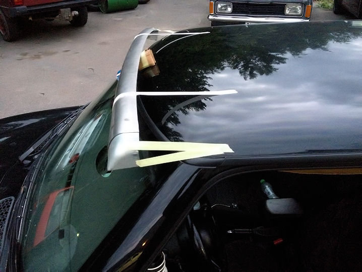

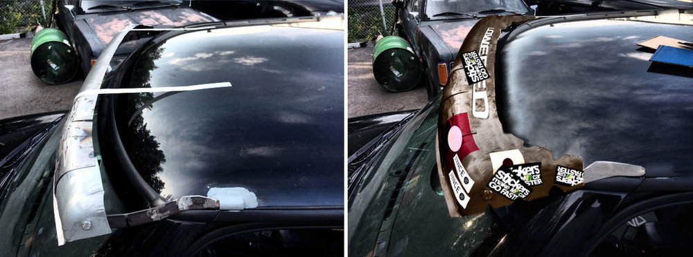

ja sitten vielä joku visio.. eli vaikka kuva on hieman eri nii lippa on samalla paikalla, mä vaan tein sille sen takapalan ja laitoin jotain random "tarroja", siistin vähän kiinnitysrautaa. ehkei siitä takapalasta tarvitse ihan noin isoa tehdä muttamutta.. pahvilla täytyy sitten hakea se sopiva koko.

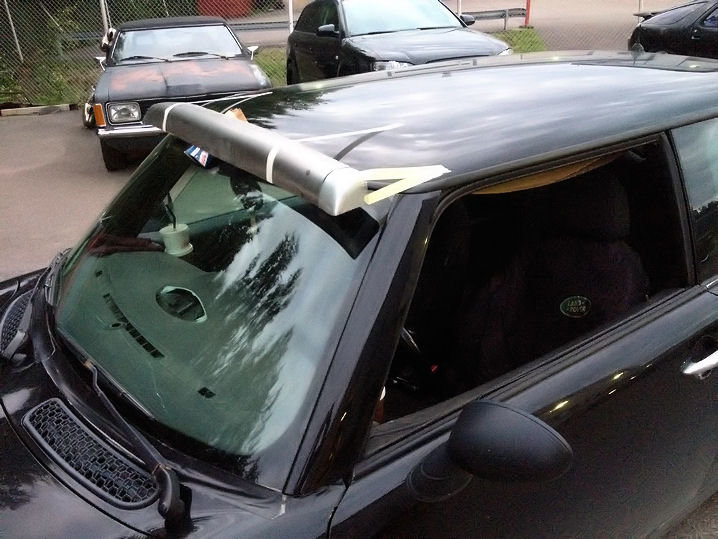

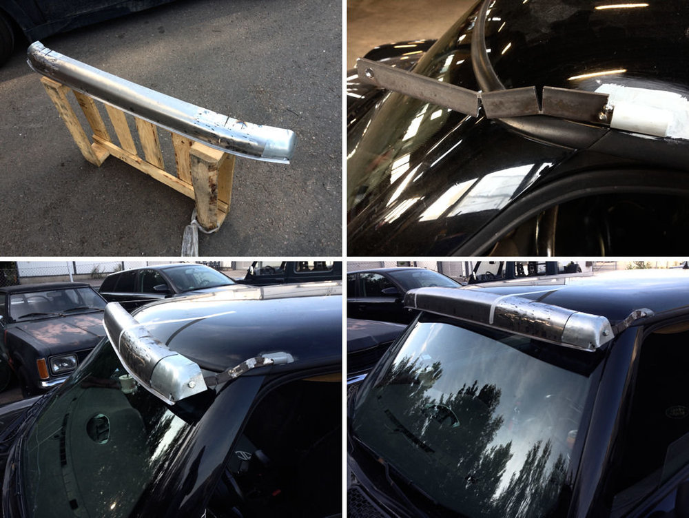

tässä taas jokunen kuva työn etenemisestä.. lipan alle laitoin vielä "lipan", jotta suoristaisi sitä vinoutta. vähän vinoksi se jäi vieläkin kun ei oo tapana kauheesti mitään mittailla. alalipan tein kaiken lisäksi kahdesta palasta, koska silmiin sattui osumaan hukkapala jossa oli valmis kantti. ja ne palat on vieläpä erimittaisia. kyllä mä jossain vaiheessa ajattelin et pitää alkaa kokonaan uutta tekemään koska se alareuna oli liian vino sen kutistuskoneen jälkeen ja kulmapalat olisi pitänyt laittaa lipan päälle eikä sen alle, ne oli muutenkin pienemmät ja sen takia se kaartuu nyt liikaa alaspäin. tuli hosuttua sen rälläkän kanssa ja mitähän kaikkea muuta. lippaa levensin silloin yks kerta, silti se taitaa olla liian kapea ja senkin huomasi jotenkin vasta sen jälkeen kun oli alalipan laittanu jo pisteillä kiinni. mut ehkä mä vaan jatkan tätä samaa pask.. ja kun tossa on nyt niin prlkeesti kaikkia niitä saumoja nii ne on kyl kitattava tai tinattava.. en tiedä vielä mut joka tapauksessa niistä pitää päästä eroon ja sen jälkeen maalata se. vaikka alussahan mul oli ajatuksena jättää se ruostumaan samalla tavalla kuin se peiton maski. tai sit tehdä ehkä jopa niin et teipata se vaan nätisti ja tehdä lasikuituversio. ja näkökentästä sen verran et auton sisällä kun istuu nii se ei peitä yhtään mitään, eli aika turha häkkyrä siinä mielessä. no okei reunat peittää jotain mut keskeltä sitä ei kai näe ollenkaan vaikka on melkein lasissa kiinni. kun se katto nyt on mikä on.. kuin pallon ympärille koittaisi jotain rakentaa.

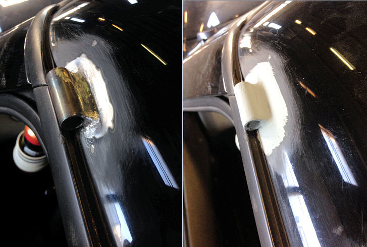

noniin helteestä ja kaikesta huolimatta jotain on jotenkin edennyt.. putkenpätkät hitsasin katon sivuille kiinni, tasoitin sauman migillä ja laitoin päälle sinkkimaalia. ehkä laitan vielä myös kittiä ehkä en. ja tietysti maalattava mustaksi sitten joskus. itse putki ei ole sitä tavallista tavaratalon teräsputkea vaan jotain paksumpaa, ehkä jopa joku jarruosa jostain kotterosta. eli nämä putket tomii vastakappaleena lipan sivukiinnitykselle. putkiin sisälle tulee pätkä kannenpultista(sattui olemaan juuri oikeankokoinen halkaisijaltaan) pultin hitsaa lattarautaan ja lattaraudan kiinnitän läpipultilla lippaan. tämän kaiken mä oon jo oikeastaan tehnyt, ainoa vaan et latoista täytyy tehdä vielä oikean malliset, vähän taivuttaa vähän kääntää jne. lippaaki tein tai yritin tehdä mut näiden päiden suhteen oli nostettava lopulta kädet pystyyn. en mä saanut niitä tarpeeksi taivutettua en kuumilla enkä millään muullakaan keinolla. joten otin rälläkän ja tein pari viiltoa sinne tänne, lämmitin ja taivutin. että sillain, sitten ne viillotkin meni vielä vähän persiilleen. lipan päät leikkasin irti pistehitseistä ja siirsin loitommalle. takapalaa en ole vieläkään tehnyt. toisen takarenkaista joudun ehkä vaihtamaan lähiaikoina, pyöränkaari on sen verran ottanu renkaaseen et siihen on syntynyt ikävännäköinen ura. laiskuutta.

nii meinaatko et koko lippa olisi turhan leveä vai että päät jatkuvat suorina turhaan pitkälle. jälkimmäisestä olen samaa mieltä mut itse leveys on mielestäni ihan ok. se on nyt yhtä leveä kuin katto. saisi olla ehkä jopa leveämpi ja tulla pilareiden päälle. ei näyttäisi niin pieneltä ja samalla rikkoisi vähän rajoja.. tuli tässä mieleen et voisihan noihin päihin, yläpuolelle tehdä vaan rälläkällä muutamat viillot ja käyristää siitä enemmän kattorajan mukaan. se olisi sellaista heikohkoa metal shapingiä mut eipä noita päitäkää oo itse tehnyt joten ei sillä niin väliä

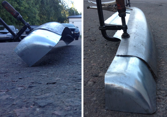

ei tahdo tulla lipasta kovin hyvää tai ainakaan sellaista kun millaisena se siellä mun pään sisällä pyörii. pienellä koneella ei pääse kutistelee tarpeeksi syvälle, sen takia alareunaaki piti kutistella ja sit se alkaa kaartumaan myös edestä katsottuna alaspäin. näkyykin tuossa aiemmassa kuvassa. ensin ajattelin et se ei haittaa ennen kuin sit laitoin lipan siihan paikalleen.. näytti tosi hölmöltä. sit vaivoin sain sen alareunan jotenkin suoristettua. siihen lippaan voisi kai antaa kuumia, jotta se lähtisi syvemmältä kutistumaan. mutta luulen et teen nyt lipalle kuitenkin ensin takapalan ja ehkä myös erillisen alareunan, koska näyttää tällä hetkellä liian pieneltä ja katson miltä se alkaa näyttämään, jos ei auta asiaa/näytä hyvältä, nii sit antaa kuumia. nää on siis jotain jo reilun viikon takaisia säätöjä, sen jälkeen on tullu vaa lomailtua. alareunan suoristuksen takia koko lippa on nyt melkein taas ihan suora

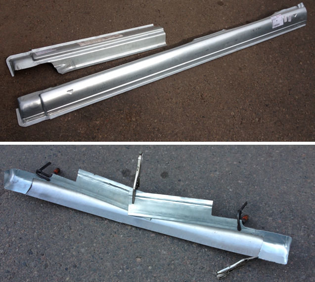

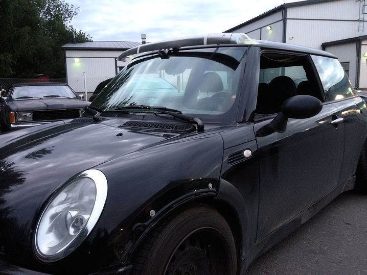

lippaprojekti hieman eteni.. hain motonetistä mondeon vas.puolen sivuhelman. oli halpa 20e. toisen puolen pätkähän oli jo olemassa. rälläköin kulmapalat veks ja pyöräytin millin pellistä keskipalan. noista helmoista jotka jäi tavallaan yli, pystyisi tekemään toisenkin lipan, vähän erilaisen ja eri tavalla tekemällä. joten luultavasti teen kaksi lippaa ja valitsen sitten kai sen sopivimman. ja tuo kaarevuus prkl.. mitä mä kai aiemmin jo manasinkin - on ongelmallinen, visuaalisten seikkojen takia. sivuista ei ehkä kannata tehdä umpinaisia, voi olla et näyttäisi sen jälkeen tosi raskaalta, just sen pituuden takia. muuten, nyt kun on tullut ajeltua jokunen viikko niin on ollu hauska huomata kuinka vanhukset/aikuiset yleensä möllöttävät suu auki kun näkevät auton ja sit esim mopojonnet ei oo moksiskaan, peukkua näyttävät ja käsiä heiluttavat. hellaflush näemmä kuuluu sanavarastoon tai sitten se on jotain muuta.. nuorten ennakkoluulottomuutta tjn
