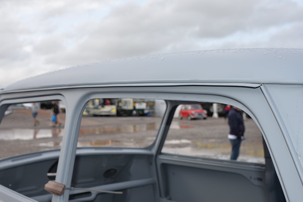

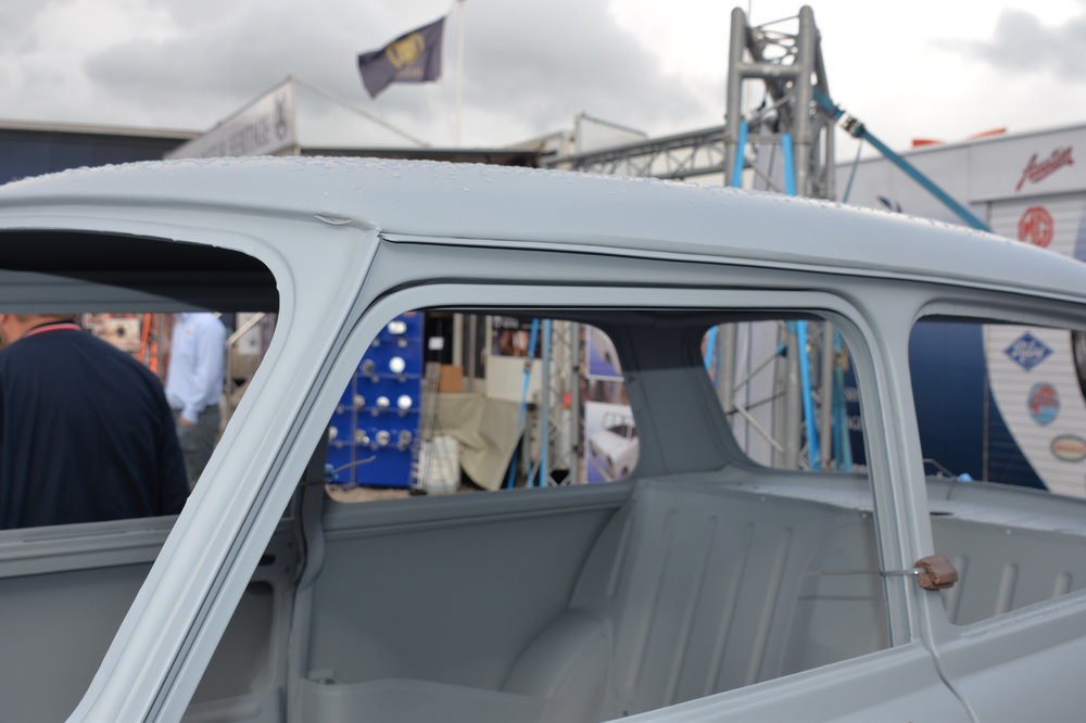

Heidän nettisivujen mukaan ilmeisesti olis mahdollista teettää koko auto. Puhuin ihan potaskaa hinnasta, kymppi ei riitä... http://www.bmh-ltd.com/minishell.htm Mutta ihmetyttää sinänsä, näkeehän tuon sokeakin että on ihan päin per*että. Briteissä on kuitenkin mk1 koppaisia vehkeitä pilvin pimein josta näkee miten pitäis tehdä. Kun tuon vaivan näkee niin tekis sitten kunnolla.

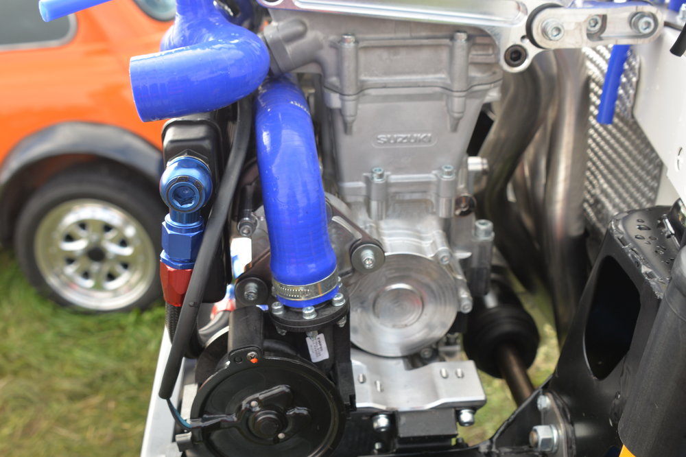

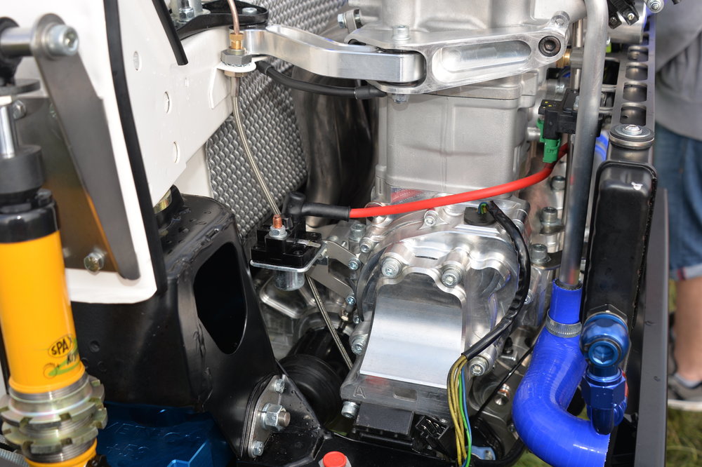

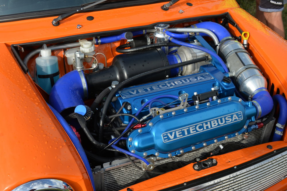

Tommoiseen törmäsin Bristolissa. Vetechbusa niminen putka värkkää aika mittavaa muutossettiä jolla Hayabusan tekniikka saadään kätevästi Miniin. Jujuna on alumiinklöntistä koneistettu kampikammio/vaihteisto/perä, johon hayabusan kansi, sylinteritryhmä sekä mosan ja vaihteiston sisuskalut isketään. Oli erittäin nätti paketti ja sopi hienosti Minin apurunkoon. Hinnasta ei ollut tietoa mutta veikkaan että ei ihan ilmainen Kiinnostuneet voivat seurata netistä osoitteessa vetechbusa.co.uk . Ton paketin leimaus Suomessa voi olla haaste...

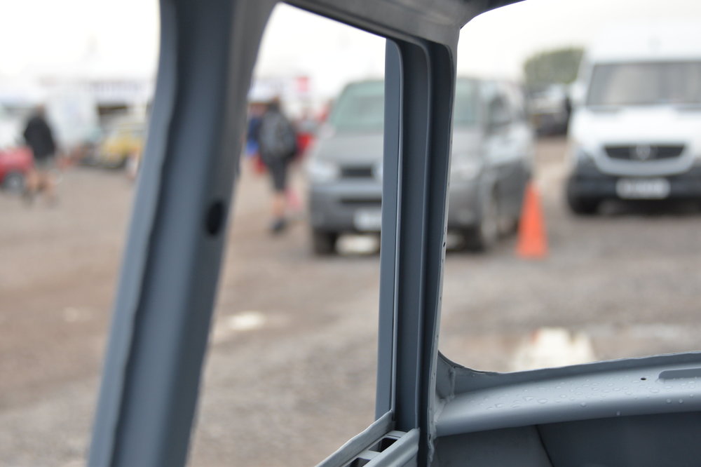

Bristolissa on British Motor Heritagen osastolla parikin uustuotantokoppaa ja muutama valmis auto joissa oli hyödynnetty ko. koria. Itseä vaivasi muutama kohta enkä ekaksi oikein meinannut hoksata mikä mättää. Aikansa kun sitä tuijotti niin valkenihan se. Ovien / sivuikkunan ja katon väliset kaistaleet on ihan päin persettä. Kuvakulma ei vääristä vaan se kaistale ihan oikeasti kiilaa ja huolella. Ovi istui suht nätisti aukkoonsa mutta ovitiivisteen kanssa voi tulla haasteita B-Pilarin sisäpuolen viimeistely oli mitä sattuu, lähes poikkeuksetta pistehitsisaumoja oli vielä avitettu mig-hitseillä. Itsellä ainakin tulisi itku jos olisin maksanut uudesta kopasta lähes kymppitonnin ja tommoinen pölähtäisi pihaan. BMH:n kamppeiden pitäisi olla parasta mitä on tarjolla mutta tuo koppa ei oikein vakuuttanut.
