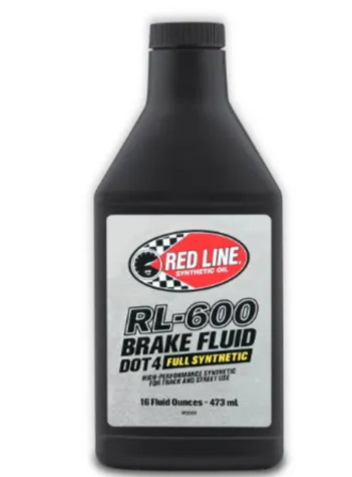

    2020 kesän ajoihin varauduttiin vaihdelaattikkoöljyn vaihdolla Red Line MLT sekä samalla RVS T3 käsittelyllä. Tuota öljyä laatikko vaati pahimmoisesti juuri yli 2 purkkia.. Jarruihin vaihtui Red Line RL-600 nesteet. Moottoritukea vahvistettiin rytkytyksiin Wurthin Ultimate tuulilasiilimalla. estänyt Tuli jämäkkä ja näin jälkeenpäin tarkastettuna kestänyt hyvin. Ei nätti mutta toimiva. Kosmeettista meikkausta tuli pienet helmalistat ja maalausta.. Juhannuksena haettiin 29c helteessä optimointia jolloin hupiastetta nostettiin 217hv/ 284Nm Ja rataluukkiin kokeiltu punaista teippausta. (jonka aurinko poltti hätäseen pois )
