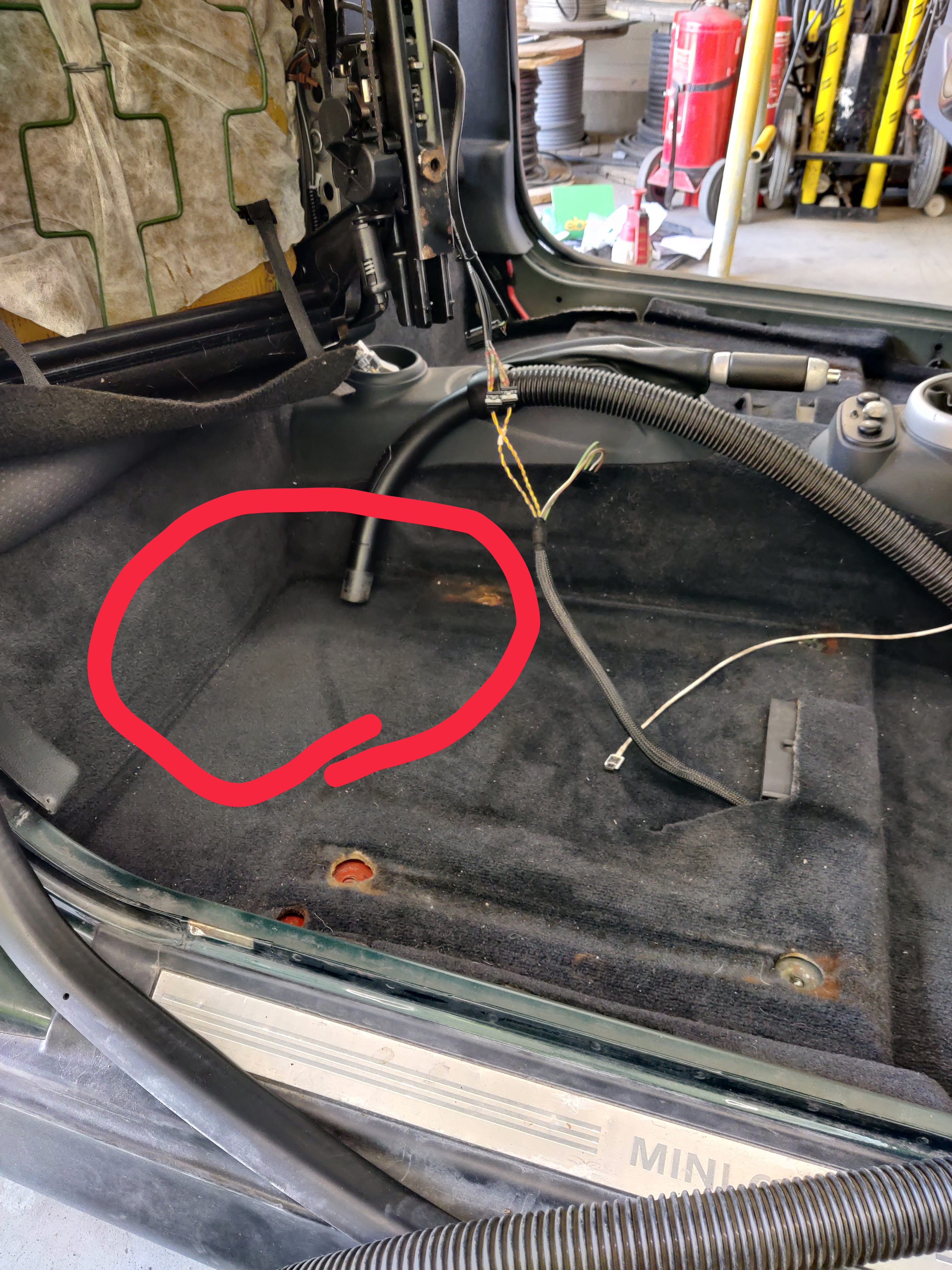

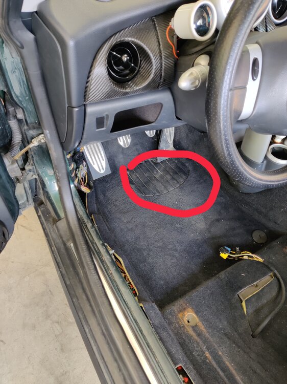

Ek1 Kirjoitettu 31. Heinäkuuta, 2022 Raportoi Jaa Kirjoitettu 31. Heinäkuuta, 2022 (muokattu) Aika kostea tunnelma ollut r53:sessa jo jonkin aikaa, ikkunat huurtuu välittömästi jos ilmastointi ei päällä. Tänään viimein kurkistin mattojen alle ja märkänähän se lattia sieltä oli. Ei seisovaa vettä, mutta ne vaahtomuovit oli litimärkiä. Kuskin jalkatilassa maton alla märkänä oli kaasupolkimen luona ja repsikan puolen matkustajan jalkatila oli myös märkä maton alta. Löytyi myös ruostetta sen verran että hyvän aikaa on päässyt kosteus muhimaan. Onko hyviä vinkkejä heittää mistä kosteus tuonne päässyt? Varsinkin matkustajan jalkatilan kosteus hämmästytti. Kyseessä 2003 r53 ilman kattoluukkua. Muokattu: 7. Syyskuuta, 2022, käyttäjä: Ek1 Täydennyksiä Link to comment Share on other sites Lisää jakomahdollisuuksia...

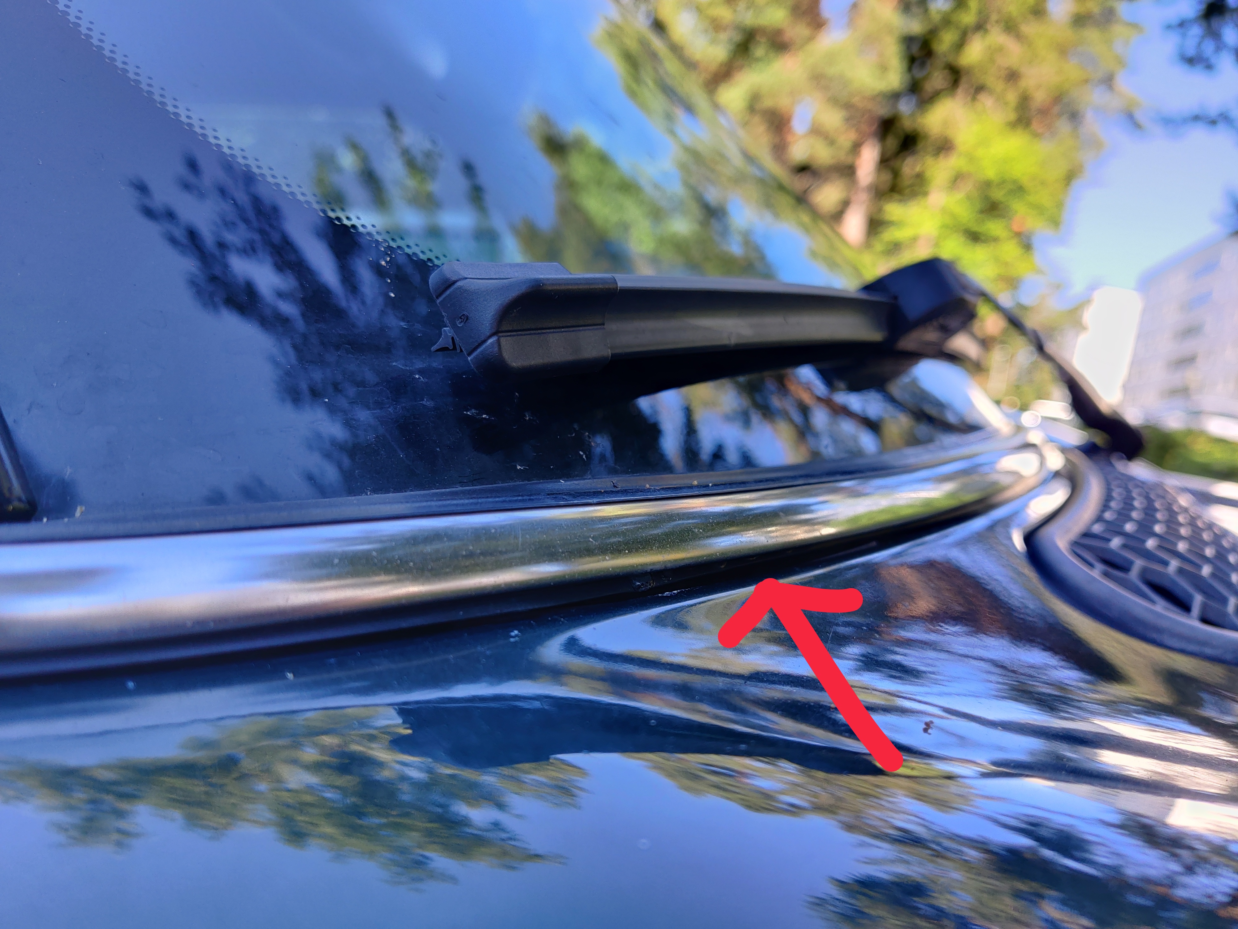

Ek1 Kirjoitettu 1. Elokuuta, 2022 Kirjoittaja Raportoi Jaa Kirjoitettu 1. Elokuuta, 2022 Vedenpoistoreikiä etsiessäni huomasin että tuulilasin alatiiviste ei ollut hyvin paikallaan. Sekä kuskin että repsikan puolilla on rakoja joista vesi pääsee varmasti sisään. Klipsuja oli myös poikki, siksi se ei paikallaan tahdo pysyäkkään. Olisikohan tuosta vedellä pääsy kuskin jalkatilaan? Jokatapauksessa täytyy alkaa metsästämään uusia tiivisteitä ja klipsuja. Link to comment Share on other sites Lisää jakomahdollisuuksia...
next Kirjoitettu 1. Elokuuta, 2022 Raportoi Jaa Kirjoitettu 1. Elokuuta, 2022 Tuo on vain koristelista. Jos vettä pääsee tuulilasin ympäriltä on se vaihdettu ja liimaa liian vähän käytetty. Sekään ei ole siis poissuljettu. Olen törmännyt yhdessä autossa että puuttui toisesta yläkulmasta liimaa isolta alalta. Sitten noi kolot tosiaan jos on lehtiä täynnä niin uittaa sisälle. Lisäksi ihan sivulasit voi vuotaa sateella jos ne ei paina riittävästi siihen tiivisteeseen. Omissa kaikissa olen näitä joutunut säätämään että painaa. Igor 1 Link to comment Share on other sites Lisää jakomahdollisuuksia...

Ek1 Kirjoitettu 25. Elokuuta, 2022 Kirjoittaja Raportoi Jaa Kirjoitettu 25. Elokuuta, 2022 (muokattu) Syyllinen kuskin kostealle jalkatilalle saattoi löytyä. Ohjainpylvään läpiviennin kumi ei ollut paikallaan ja siitä on toden näköisesti sateella ajaessa vettä päässyt sisään. Kumi on nyt paikallaan ja lattiat kuivatettu. Ruiskuttelin autoa reippasti vesiletkulla mutta sisätilat pysyivät kuivana joten nyt vain sormet ristiin. Repsikan puolella takapenkin jalkatilan kosteudelle en löytänyt syytä, kuivauksen jälkeen sekin on pysynyt kuitenkin kuivana. Ikkunat menevät silti edelleen parissa minuutissa huuruun ja kosteaa ummehtunutta, pahan hajuista ilmaa työntyy ilmakanavista matkustamoon jos puhallinta käyttää ilman ilmastointia, glygolilta se ei kuitenkaan minusta haise. Raittari on kuiva ja raikas, siitä haju ei tule. Ajattelin että voisiko ilmakanavissa olla kosteutta? Ilmanottoaukko on käsittääkseni repsikan puolella, tuulilasin alapuolella sen ritilän alla. Pääseekö siitä käsin purkamaan vai pitääkö mennä sisätilojen kautta? Aika ahtaalta näyttää joka tapauksessa. Muokattu: 25. Elokuuta, 2022, käyttäjä: Ek1 Täydennyksiä Link to comment Share on other sites Lisää jakomahdollisuuksia...
