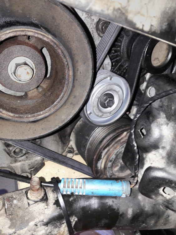

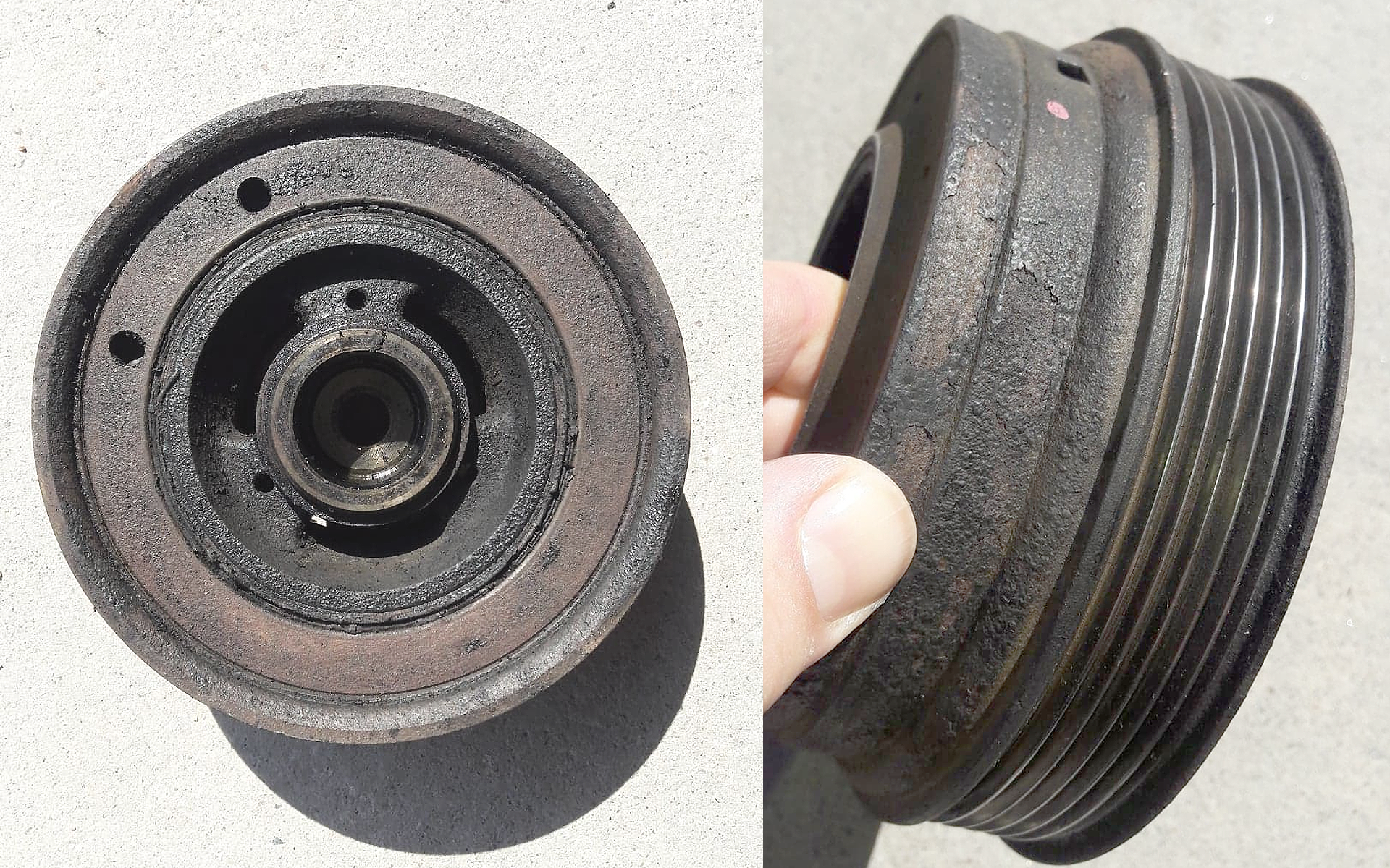

pulla Kirjoitettu 20. Heinäkuuta, 2022 Kirjoittaja Raportoi Jaa Kirjoitettu 20. Heinäkuuta, 2022 Kampuran hihnapyörällä rullaa vielä ensi kesään? Kilometrejä autossa on n. 107 000 km. Link to comment Share on other sites Lisää jakomahdollisuuksia...
pulla Kirjoitettu 20. Heinäkuuta, 2022 Kirjoittaja Raportoi Jaa Kirjoitettu 20. Heinäkuuta, 2022 8 tuntia sitten, Igor kirjoitti: Sanoisin että kannattaa googlettaa kokemuksia noista... Juu, pitää ajan kanssa perehtyä. Laitettiin nyt ilman mitään stopperia. Olisi mukava saada auto ajoon ja käydä luetuttamassa ne vikakooditkin. Viime kesänä meni suutin ja auto seisoi n. 5 viikkoa helmi-elokuussa korjaamon pihalla odottamassa osaa. Olisi tuollakin mukava välillä ajella. Link to comment Share on other sites Lisää jakomahdollisuuksia...

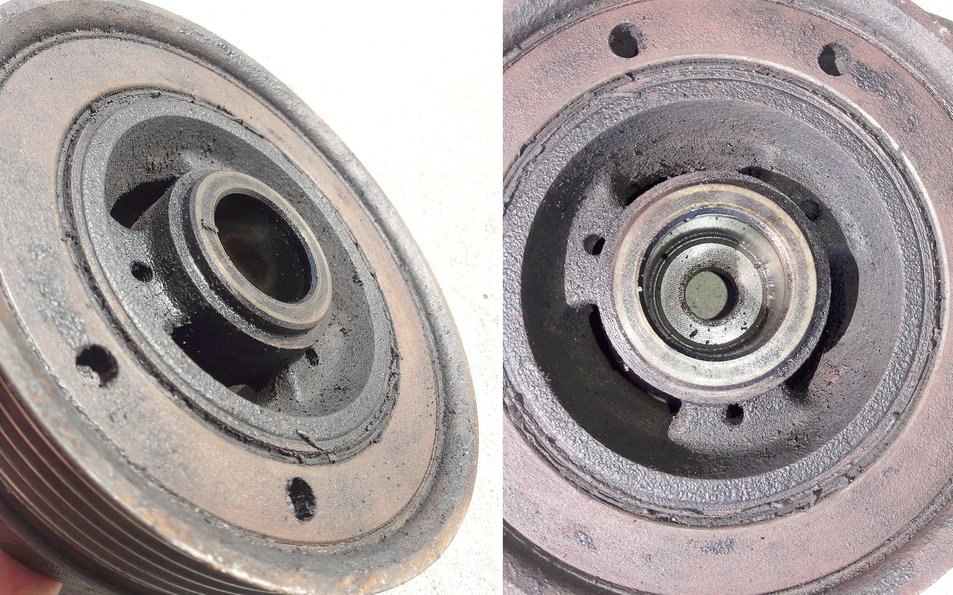

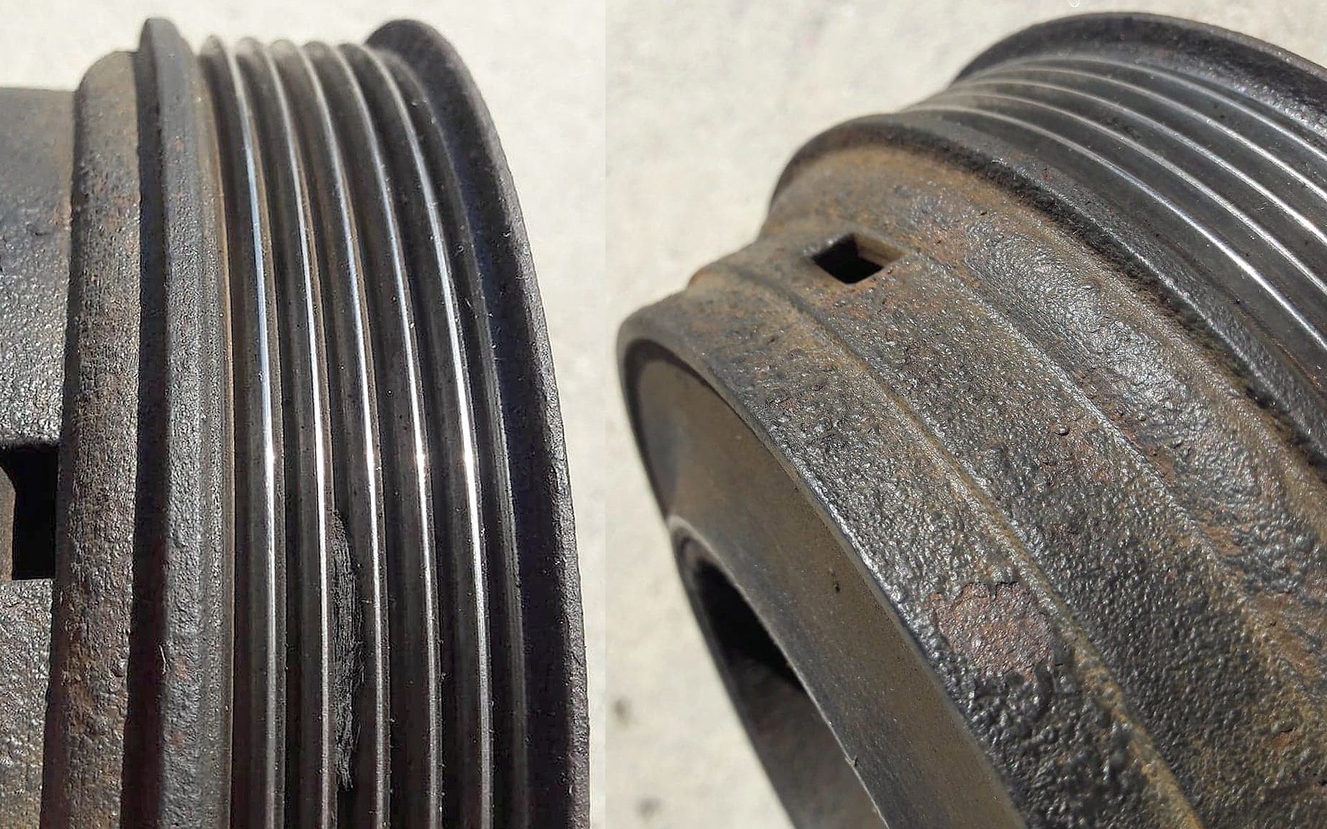

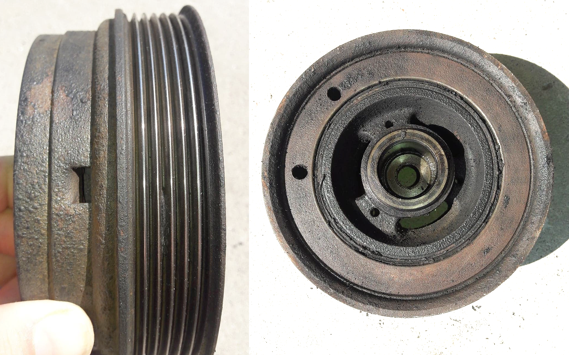

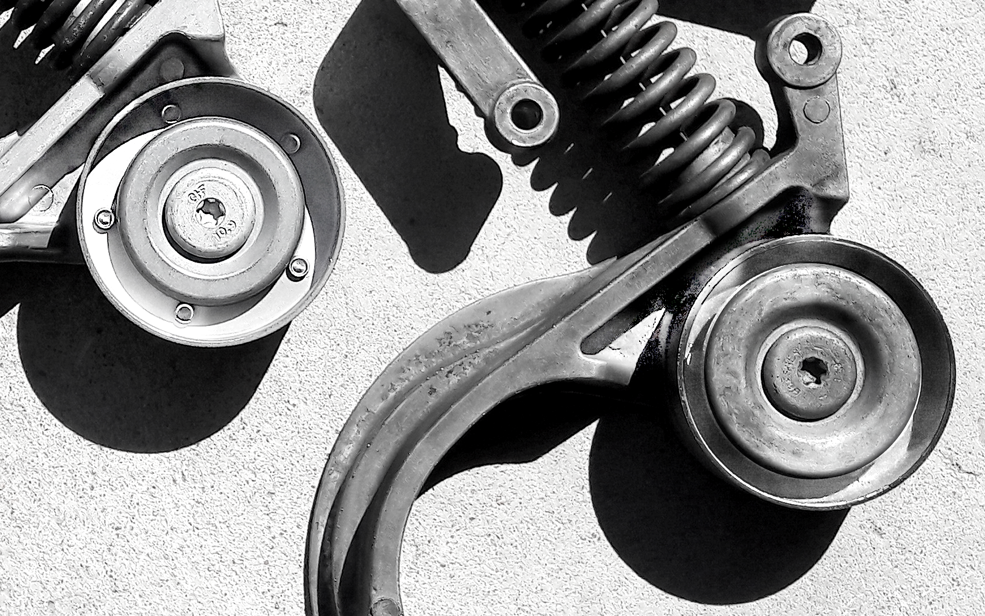

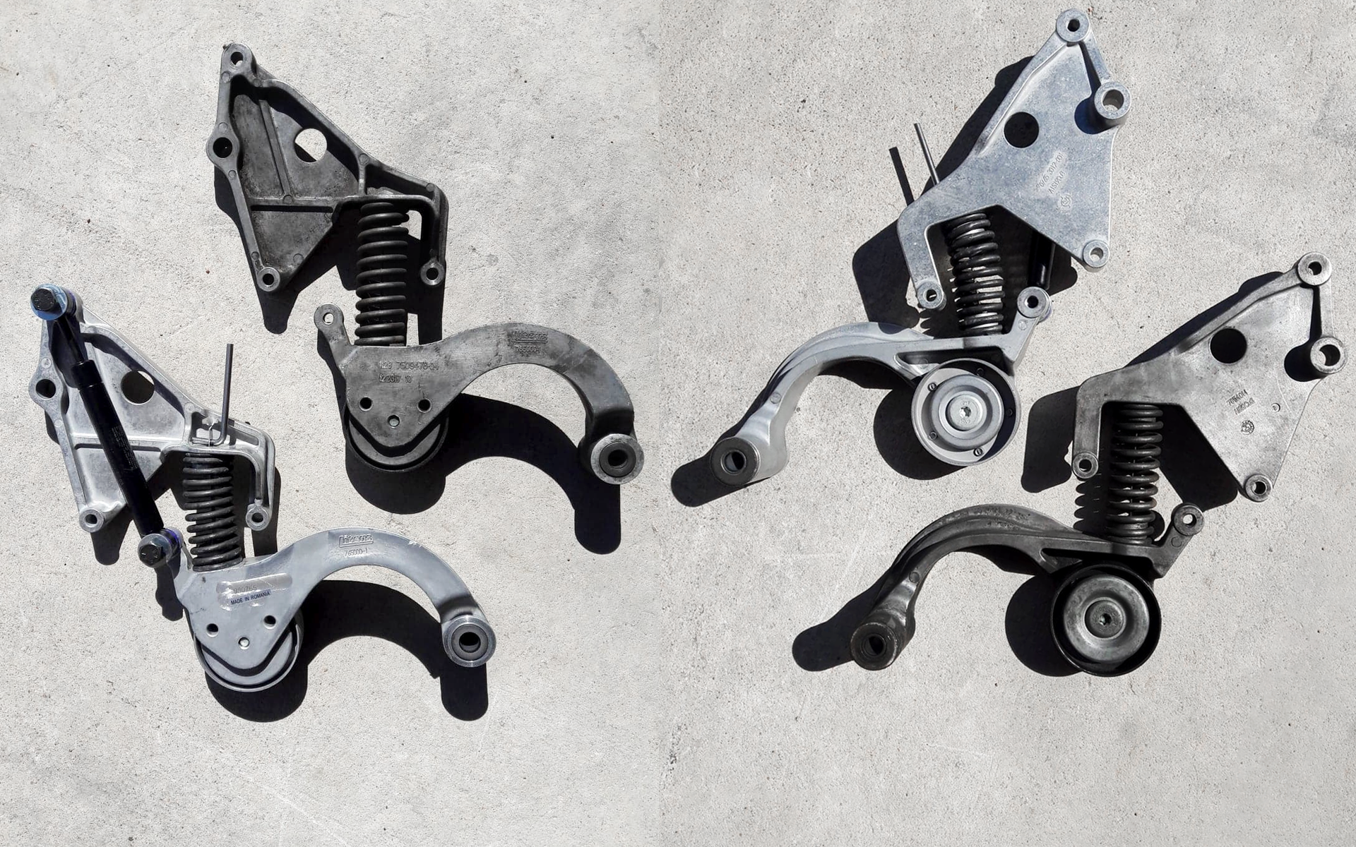

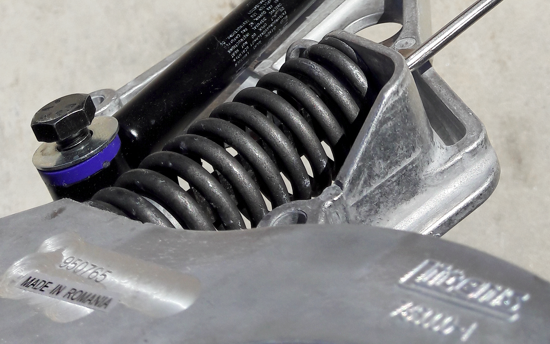

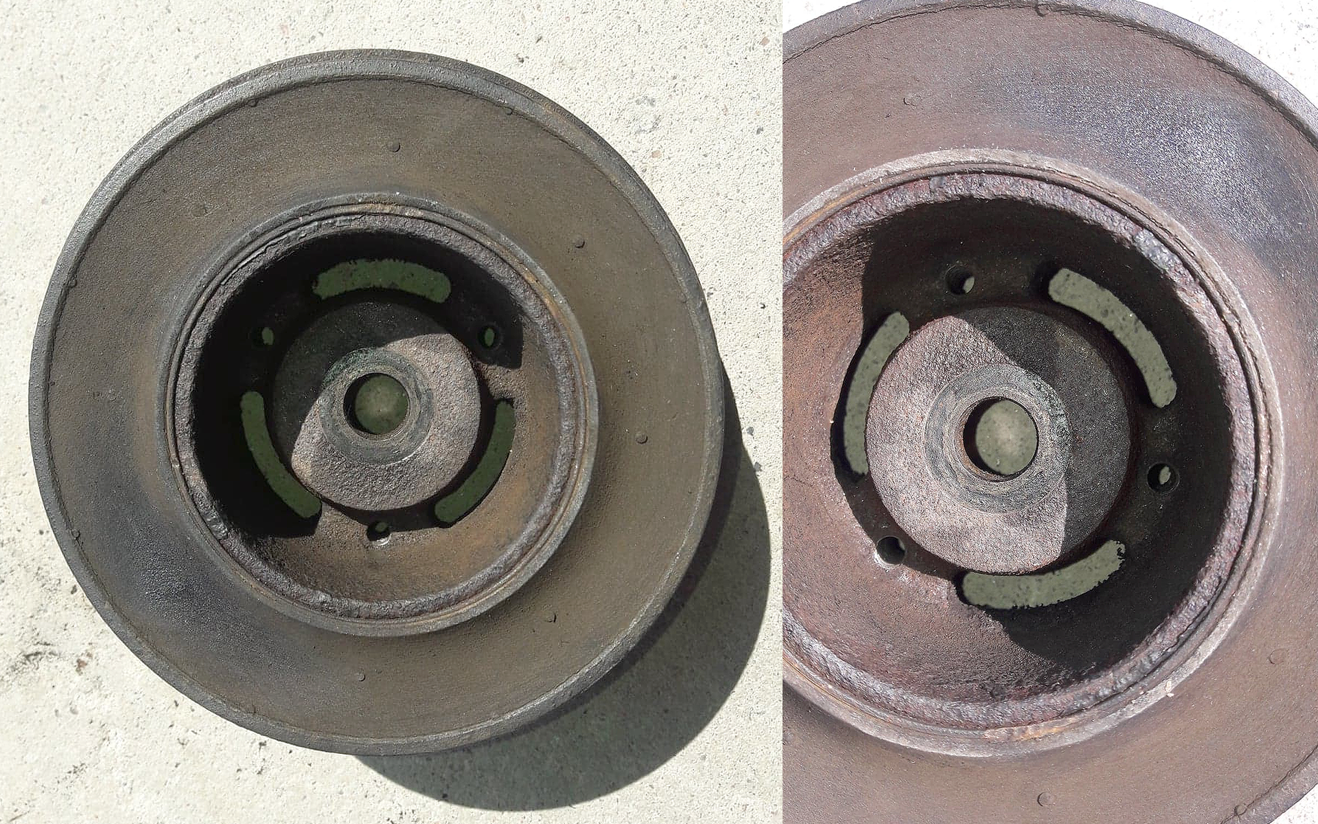

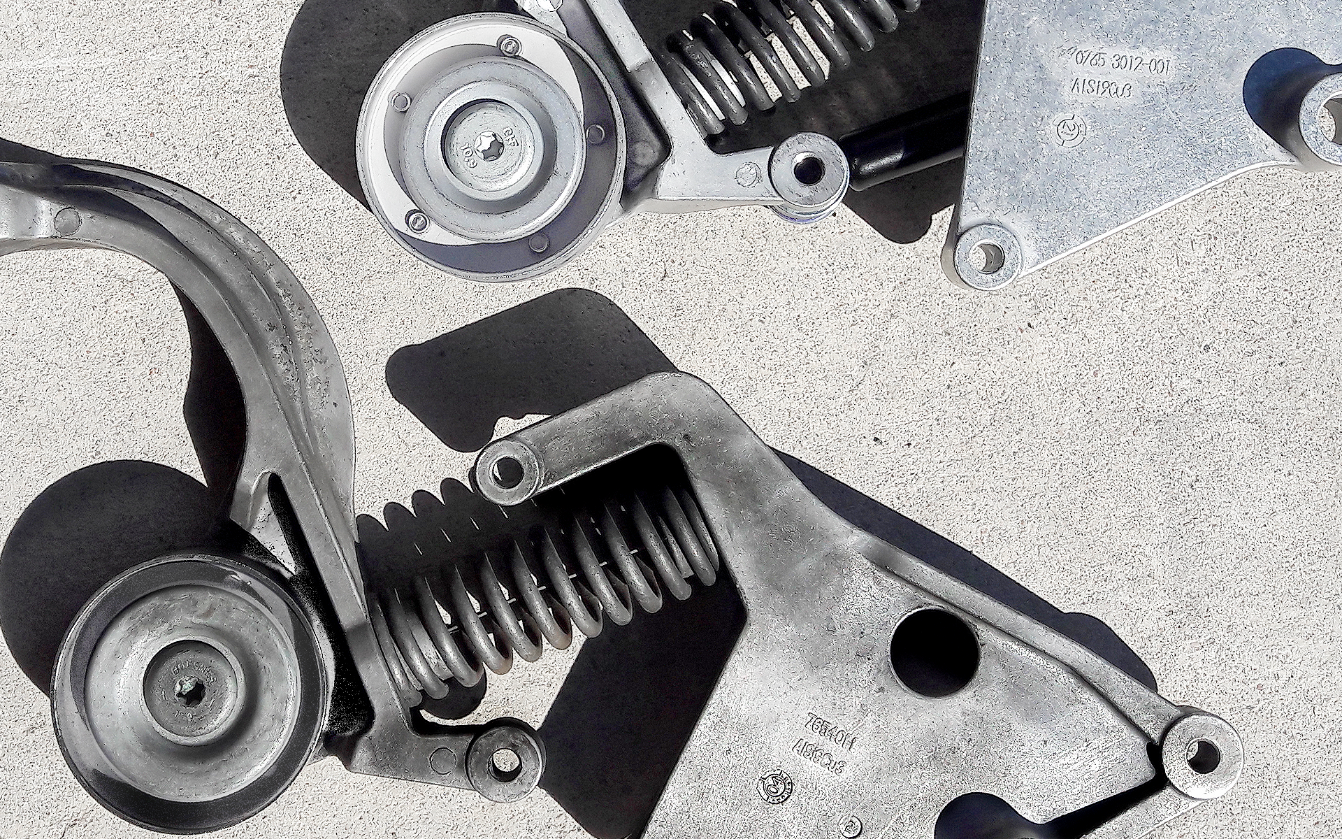

pulla Kirjoitettu 20. Heinäkuuta, 2022 Kirjoittaja Raportoi Jaa Kirjoitettu 20. Heinäkuuta, 2022 Orranjen setti tuli sitten loppujen loppujen lopuksi tilattua (Vähän alle 200e sis. alv+muut+rahti) ja oil pump front main seal gasket set, tuli jostain. Jos nykyinen kampuran hihnapyörä kestäisi ensi kevääseen (tai miltä näyttää?), voisi harkita esim. ATI Super Damper 0%, Kavs alternator pulley 5% tai 10% ja Kavs Lightweight 6 Rib Idler Pulley... + uusi sopiva remmi. Ja muuta nopea kuva uudesta ja vanhasta, muutamasta osasta. Link to comment Share on other sites Lisää jakomahdollisuuksia...
Igor Kirjoitettu 21. Heinäkuuta, 2022 Raportoi Jaa Kirjoitettu 21. Heinäkuuta, 2022 Hienoa että homma etenee! Paha tuosta hihnapyörästä on kuvien perusteella mitään sanoa. Se kumi/vulkanointi noista pettää jos pettää, ja pyörä alkaa pyöriä tyhjää. En tiedä onko siinä ratkaisevana tekijänä ikä vai kilometrit vai lämpö... varmaan kaikki yhdessä. Link to comment Share on other sites Lisää jakomahdollisuuksia...
pulla Kirjoitettu 21. Heinäkuuta, 2022 Kirjoittaja Raportoi Jaa Kirjoitettu 21. Heinäkuuta, 2022 Näin varmaan on, siksi pyörä kävi tänään muutaman mekaanikon arvioinnissa ja uskallettiin laittaa takaisin. On noi lakut hienoja kyllä uusina. Link to comment Share on other sites Lisää jakomahdollisuuksia...

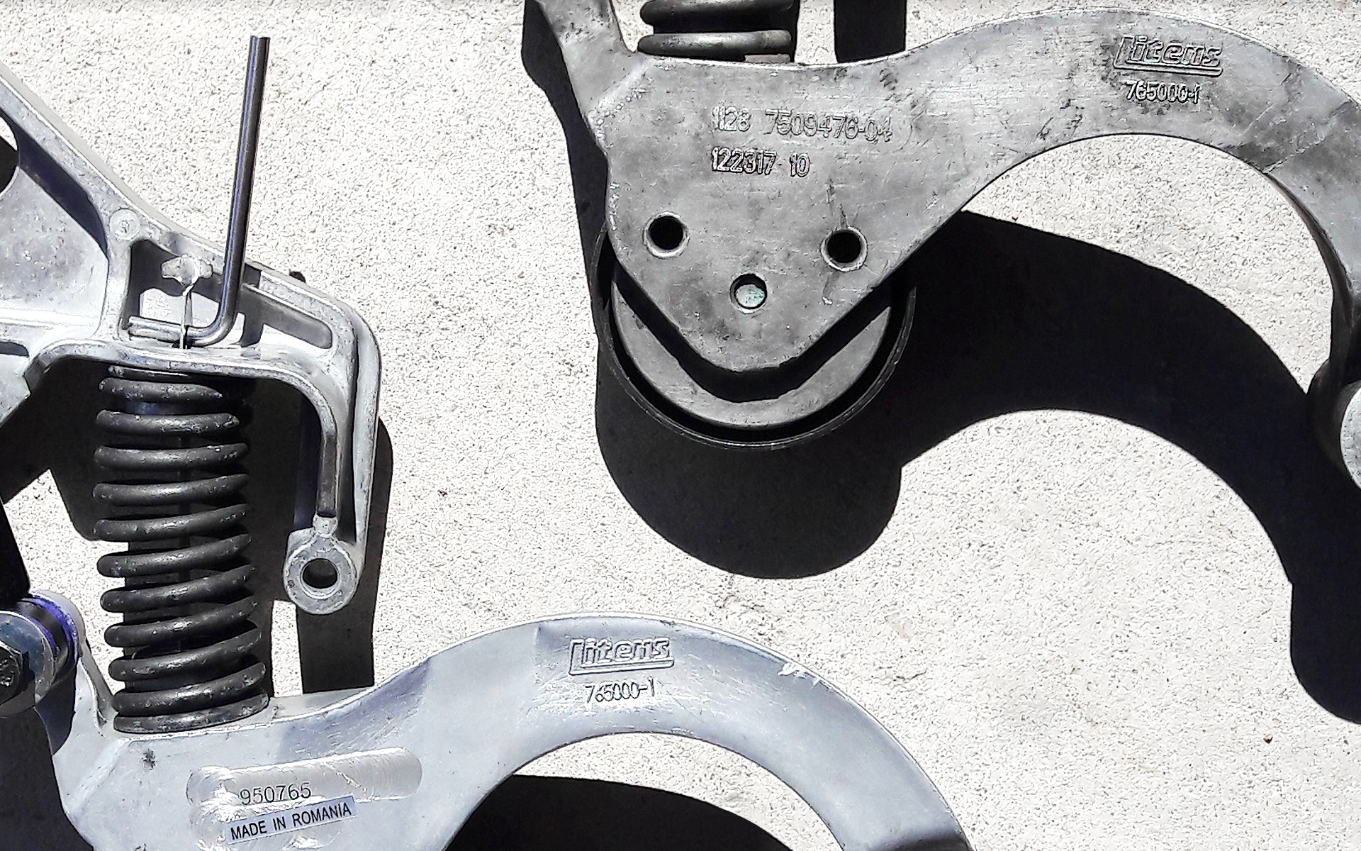

pulla Kirjoitettu 21. Heinäkuuta, 2022 Kirjoittaja Raportoi Jaa Kirjoitettu 21. Heinäkuuta, 2022 Uutta, vanhaa, kulumaa ja likaa: Igor 1 Link to comment Share on other sites Lisää jakomahdollisuuksia...
