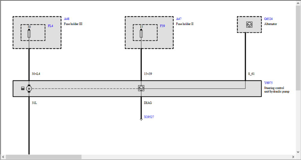

Seba Kirjoitettu 4. Lokakuuta, 2020 Raportoi Jaa Kirjoitettu 4. Lokakuuta, 2020 Hellurei. Tuoreena ministinä heti kärkeen iski tällainen odotettuhko pulma. Olen foorumia aiheesta jo aiemminkin lukenut ja kun tehostin piti jo ääntä aiemmin niin oli tiedossa että kohta se sanoo sopimuksen irti ja eilen sitten tämä päivä koitti. Kysymys on lähinnä siitä että aluksi syttyi latausvalo ja sitten pimeni tehostin, mutta ihmetystä aiheuttaa se, että samalla auto lopetti lataamisen ainakin tupakansytyttimestä näyttävän jännitteennäyttäjän mukaan. Eli kun noissa nyt on sähköllä toimiva tehostin niin millä todennäköisyydellä se on nyt sitten tehostin paskana, vai menikö siitä laturi? Jos laturi kilahtaa niin ottaako se tehostimen pois päältä suoriltaan vai vetääkö tehostin hajotessaan jonkun oikarin ettei laturikaan toimi vai voiko ne lottoajan tuurilla mennä molemmat kerralla sököksi? Ei noussut savuja tai haissut palaneelta tai moista mitä täältä on lukenut väellä käyneen. Tilaanko sitten kerralla molemmat osat vai miten lähestyä ongelmaa fiksuiten? Link to comment Share on other sites Lisää jakomahdollisuuksia...
Turbo 69 Kirjoitettu 4. Lokakuuta, 2020 Raportoi Jaa Kirjoitettu 4. Lokakuuta, 2020 Jos laturin valo syttyy tai muuten on akun lataustila heikko, yleensä pudottaa pois eniten virtaa vievät laitteet. Minin sähköinen ohjaustehostin pitää normaalistikin vähän ääntä. Eli katsoisin ensin laturin, lataako. Ja samalla lataisin akun täyteen. Saattaahan se akkukin olla jo kaput. Link to comment Share on other sites Lisää jakomahdollisuuksia...
TKG Kirjoitettu 4. Lokakuuta, 2020 Raportoi Jaa Kirjoitettu 4. Lokakuuta, 2020 Tehostin ei toimi jos laturi ei lataa, S_61 kytketty laturille tehostimen ohjaimelta. karvalakki 1 Link to comment Share on other sites Lisää jakomahdollisuuksia...
Seba Kirjoitettu 4. Lokakuuta, 2020 Kirjoittaja Raportoi Jaa Kirjoitettu 4. Lokakuuta, 2020 Okei. Näin mä vähän uumoilinkin. Pitää siis pistää akku latinkiin ja mittailla lataus paremmin. Vielä en oo ehtinyt tsekkailla kuinka paljon pitää purkaa että saa mokoman irti, onko kokemuksia kuinka veemäinen homma on tehdä pihassa vai pitääkö säästää hermoja ja kiikuttaa pajalle? Link to comment Share on other sites Lisää jakomahdollisuuksia...
