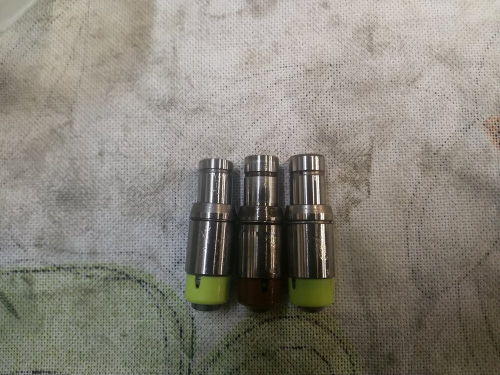

Rytkis Kirjoitettu 26. Kesäkuuta, 2020 Raportoi Jaa Kirjoitettu 26. Kesäkuuta, 2020 Moi Alkaa tuskastuttaa pikku käyntivaiva ja apuja/vinkkejä kaivataan. Käy kolmella ja antaa vikakoodin P0303, eli sytyskatkoksia 3-sylinterissä. Yleimallisella ja Inpalla kokeiltu lukea. Nyt tehtyä: -uusittu jakoketjusarja -nostimet uusittu -kansityöt venttiileineen -nokka-akseli -suuttimia napsuteltu 9v patterilla ja laskettu kaasuttimen puhdistusspaytä läpi mitattu vastukset -johtosarjaa ihmetelty. Suutinten ja puolan johdot vaikuttaisi olevan ok moottorinohjaimelle -kokeiltu uusilla tulpilla (kaksilla), puolalla (kolmella), uusilla tulpanjohdoilla. -puristuksia on Voisiko olla Moottorinohjain sökö? Kaikki alkoi rallattavasta jakoketjusta ja pienestä projektin kaipuusta. Tämä ei ole koskaan käynyt itselläni hyvin. Link to comment Share on other sites Lisää jakomahdollisuuksia...
Igor Kirjoitettu 26. Kesäkuuta, 2020 Raportoi Jaa Kirjoitettu 26. Kesäkuuta, 2020 Onpas mystisen kuuloinen ongelma. Suuttimia lienee kokeiltu eri pytyissä ja vika pysyy kolmosessa? Nokan ja kampuran anturit tsekattu? Niistä kyllä luulis tulevan vikakoodit. Mulla on tuossa uusi kampuran asentoanturi jos haluat sitä kokeilla, kun näyt olevan samalta suunnalta. Ja jos jaksat askarrella, niin kyllä tuosta meikäläisen kärrystä voi nokan anturia kokeilla siihen. Kansitöiden ohessa varmaan olis huomattu mahdolliset halkeamat, tulee meinaan samanlainen oire siitä. Link to comment Share on other sites Lisää jakomahdollisuuksia...

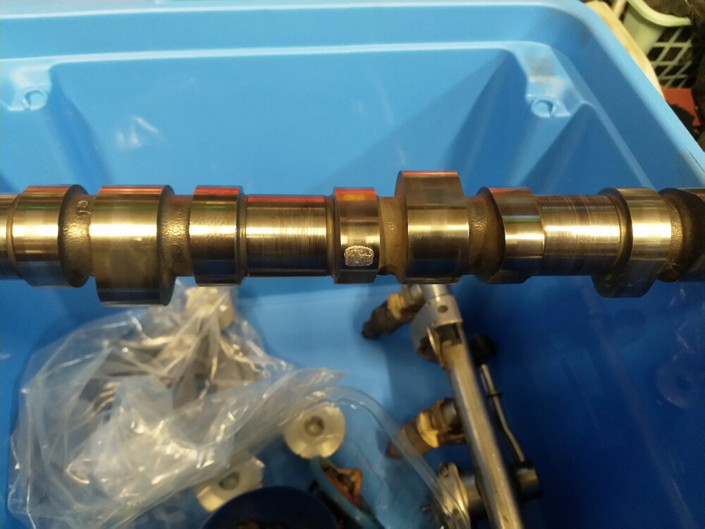

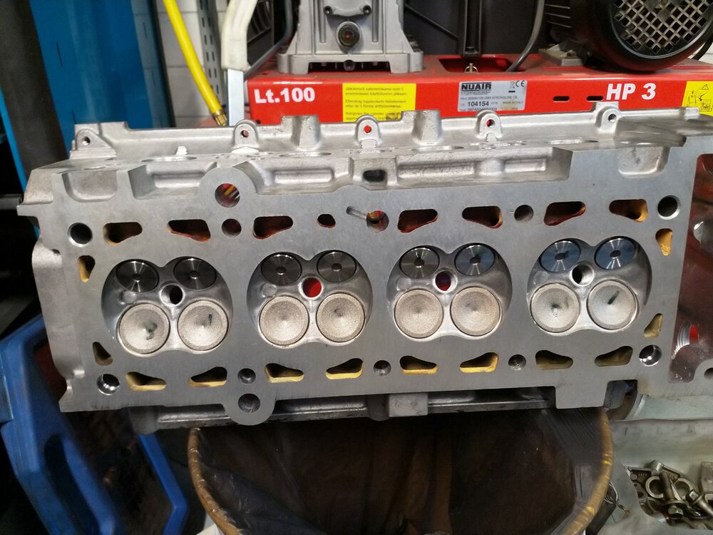

Rytkis Kirjoitettu 26. Kesäkuuta, 2020 Kirjoittaja Raportoi Jaa Kirjoitettu 26. Kesäkuuta, 2020 No juu on tosiaan vaihdettu 3.sylinteristä suutin 4.sylinteriin. Vika pysyi silti 3.sylinterissä Kansi tuli nypättyä irti vähän turhan hätäisesti. Oli yksi uusi nostin viallinen, joka aiheutti 2.pyttyyn puristeiden karkaamisen pakoputkeen. Kannessa ei havaittu halkeamia, eikä vuotoja. Nokka-akselissa oli pinta rikki yhdestä nokasta. Taaemman lambdan vaihdoin myös kun joskus oli sitäkin herjaillut. Link to comment Share on other sites Lisää jakomahdollisuuksia...

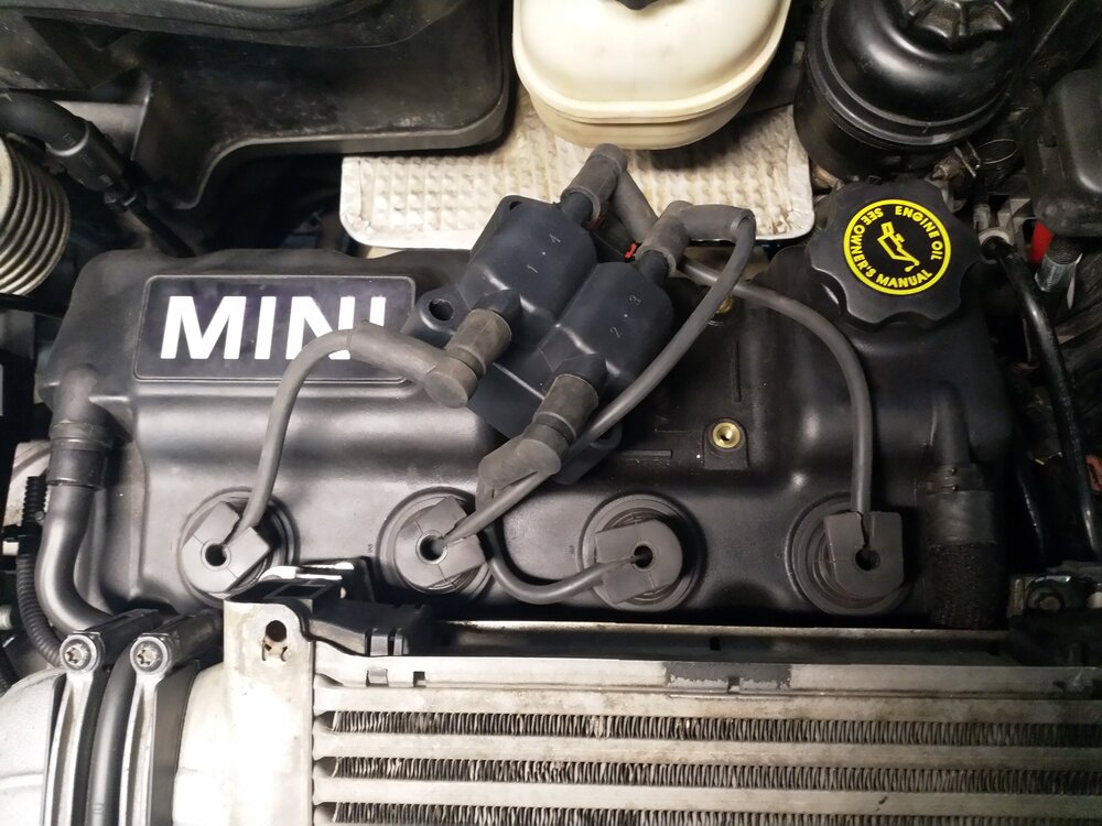

Rytkis Kirjoitettu 1. Heinäkuuta, 2020 Kirjoittaja Raportoi Jaa Kirjoitettu 1. Heinäkuuta, 2020 2.pytyn tulpanjohto 3.pyttyyn edelleen vikakoodi P0303. Eikä näitä tulpanjohtoja kovin helposti väärin mielestäni saa. Link to comment Share on other sites Lisää jakomahdollisuuksia...

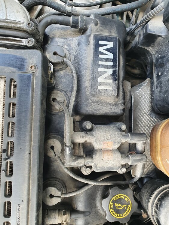

karvalakki Kirjoitettu 1. Heinäkuuta, 2020 Raportoi Jaa Kirjoitettu 1. Heinäkuuta, 2020 No joo, 2 ja 3 ei mene kovin helposti ristiin kuten kuvasi näyttää. 3 ja 4 menisi helpommin sekaisin, mutta ne sulla on oikein päin. Oheisessa kuvassa omat johtoni. Kävikö se auto muuten johdot tuolleen? INPA ei kyllä anna P-koodeja. Itse kyllä luetuttaisin varmuuden vuoksi koodit INPAlla tai vielä mieluummin ISTAlla joka osaisi laskea diagnosointipolunkin ennen kuin vahtaisin lisää osia summa-mutikassa. Kyllä ne anturitkin yleensä jotain koodia antaisivat. Link to comment Share on other sites Lisää jakomahdollisuuksia...

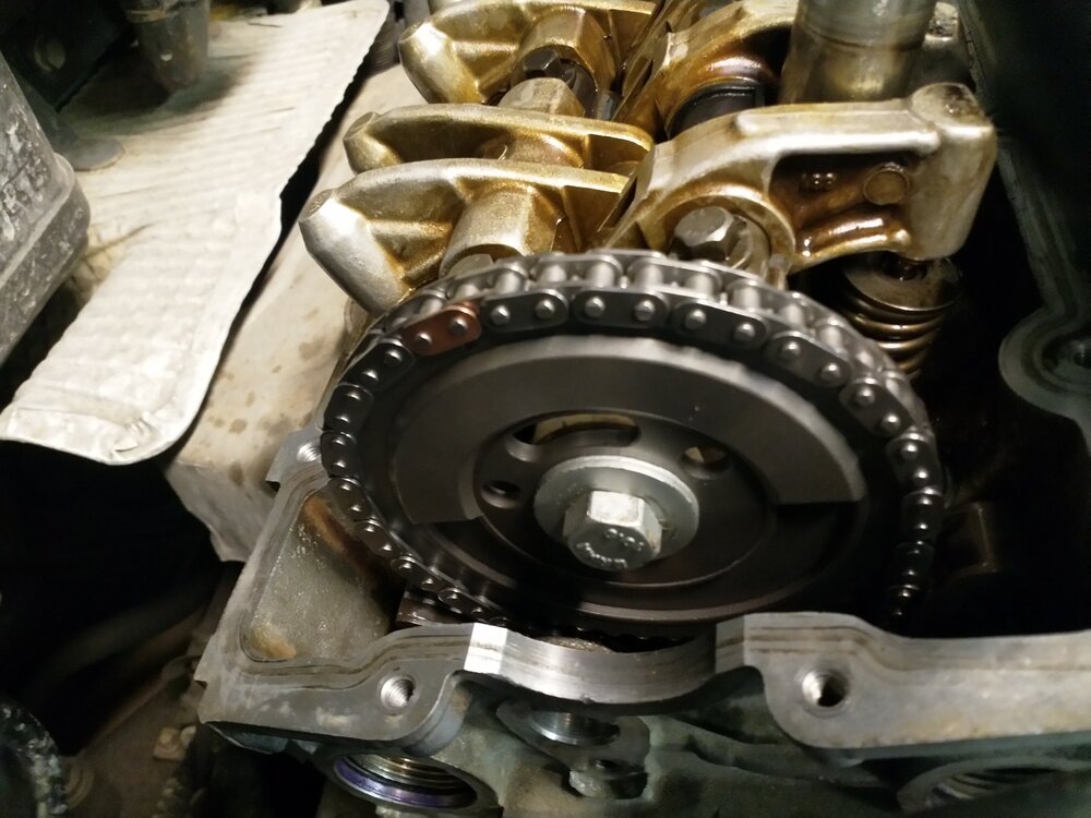

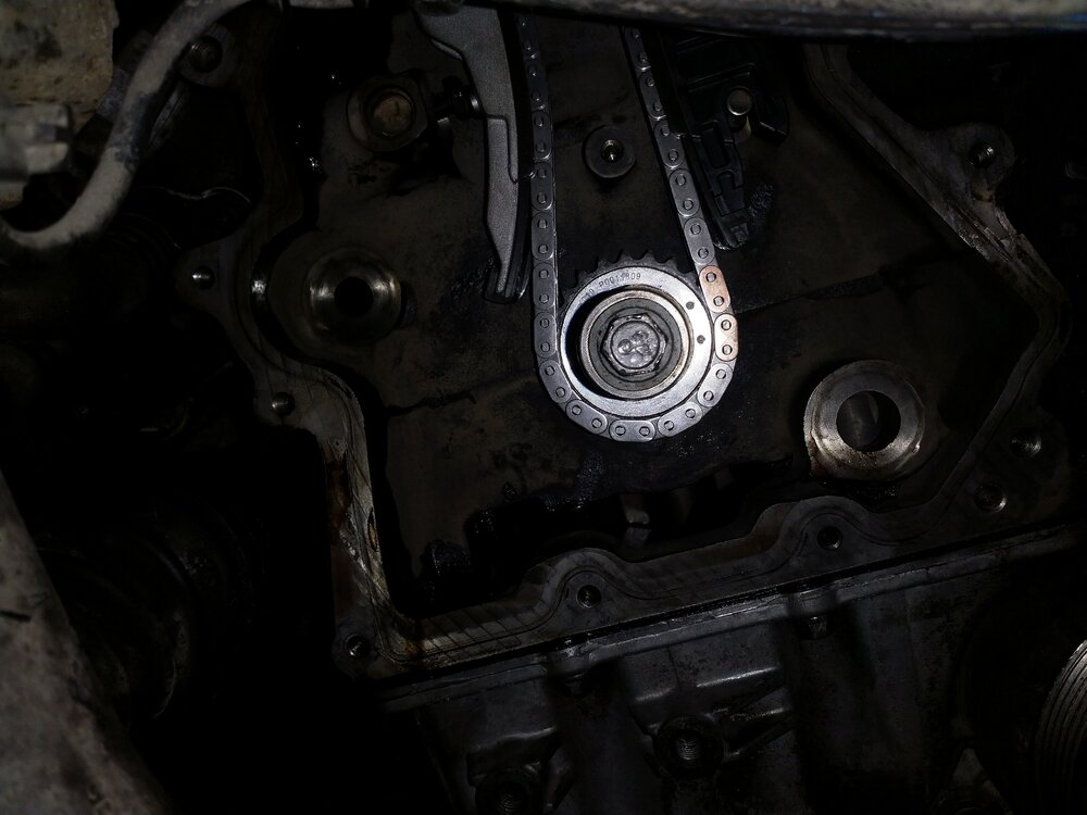

Rytkis Kirjoitettu 1. Heinäkuuta, 2020 Kirjoittaja Raportoi Jaa Kirjoitettu 1. Heinäkuuta, 2020 Kyllä se ihan samalla lailla käydä ryskyttää. Eikös tuossa ole periaatteessa kaksi puolaa 2 ja 3, 1 ja 4 pytyt. Toiseen taitaa tulla vain hukkakipinä, jolloin ei taida olla väliä 2..3 ja 1..4 johtojen sekoituksella. Jako on tehty näillä ohjeilla: https://www.newtis.info/tisv2/a/en/r53-cooper-s-hat/repair-manuals/11-engine/11-31-camshaft/FlXePxy Ylämerkki näkyy huonosti kuvasta. Pyöritelty vielä uudelleen silloin kohdilleen ja todettu hyväksi. Kansi otettu pois ja almerkkiä ei silloin näe, kun on koppa/öljypumppu paikoillaan, mutta koppa on sellainen ettei pitäisi alarattaalta päästä hyppäämään. Alasiivapyörään tehty silloin tussimerkki. Vanhoja ja uusia osia vertailtu ennen asennusta, enkä silloin niissä huomannut eroavaisuuksia koossa pituudessa tai merkkien paikassa. Ohjelma millä tätä nopeasti katsottiin oli kyllä joku BMW mikä lie olikaan sitten. Link to comment Share on other sites Lisää jakomahdollisuuksia...

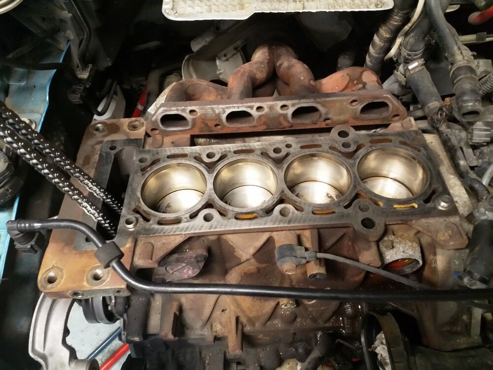

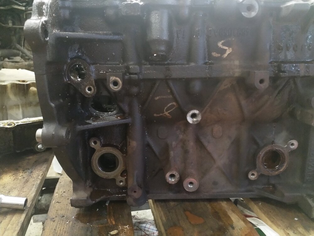

Rytkis Kirjoitettu 31. Elokuuta, 2020 Kirjoittaja Raportoi Jaa Kirjoitettu 31. Elokuuta, 2020 Kyllä tämäkin laite kuntoon on saatettu ja käytivika selätetty. Tässähän kävi lopulta niin, että vikakoodit saatiin pysymään poissa ja käymään nätisti. Testilenkillä alkoi tuntua että kaikki ei ole niin kuin kuuluu. Joutokäyntiä kävi hyvin ja kierroksilla n.2000-2500 paikoillaan tuli männäntappi lohkosta kurkistamaan ulkoilmaa. Seurauksena moottori meni tuhannen pas#!#si. Kaiken taistelun jälkeen voisi sanoa että, tuntui jopa helpottavalta. Hajonnut moottori taisi olla vain totaalisen loppuun ajettu kaikilta osin. Käyntivian syyksi epäilen hydraulinostimia. Nämähän uusittiin hajonneeseen koneeseen kaikki uudet, jonka jälkeen ensin hävisi 2-sylinteristä puristukset. Pakopuolen nostin oli lopulta syypää, tämähän tuli takuuseen uusi. Nyt alkoi puristuksia olla joka sylinterissä, mutta alkoi vikavalo palaa aina hetken käyttämisen jälkeen ja kävi kolmella. 3-sylinterin sytytyskatkoksia ilmoitti teki mitä vaan. Kävi todella huonosti ja kolmella sylinterillä. Ei auttanut sadetanssit eikä puolanvaihdot. Kaikki edellytykset tuntuivat olevan kunnossa, jopa ne puristukset. Jossain kohtaa kun tarjosi paineilmaa tulpanreiästä sylinteriin tulivat ilmat toisen sylinterin tulpanreiästä. Tämä testi täytyi suorittaa melko nopeasti käyttämisen jälkeen, koska hetken seisomisen/purkamisen jälkeen kaikki tuntui toimivan ja puristuksia löytyi. Heräsi epäilys hydraulinostimen jumittamisesta. Olihan jo yksi uusi ollut viallinen. Nettiä selatessa osui silmiin juttu Minin hydraulinostimien arvuuttelusta ( https://www.northamericanmotoring.com/forums/stock-problems-issues/289626-broken-hydraulic-lash-adjuster-clips.html ). Päätimpä sitten tilata sarjan Chryslerin alkuperäisnostimia. Minihän myy keinuvipuineen koko paketin. Nämä saa kyllä vaihdettua, osa irtoaa helpommin kuin toiset. Hydraulinostimia vaihtaessa ainoa minkä kiinnitti huomioni oli näiden käyntivaivaa aiheuttaneiden hydraulinostinten yläpään mittaero alkuperäisiin ja Chryslerin nostimiin verrattuna. Osa oli samalla mitalla ja osa oli yläpäästä lyhyempiä. Erimittaisia nostimia oli sekaisin. Vasemmalla tarvike nostin. Keskellä alkuperäinen. Oikealla Chryslerin nostin. Näitä voi kukin tarvittaessa koittaa omalla vastuulla. Mielestäini ne on samoja nostia. Testihän ei toki ollut kovin pitkä ja kattava, mutta kävi joka sylinterillä. 3-sylinterin katkoksia herjasi 4-sylinteristä tuli romut pihalle. Meni sen verran huonoon kuntoon, että enpä osaa arvuutella mikä hajosi ensimmäisenä. Lohkoon tuli reikä kampiakselin asentotunnistimen yläpuolelle. Nyt hajonneen koneen tille on vaihdettu puolet vähemmän ajettu moottori. Melkoisesti meni aikaa tämän kanssa tumpuloidessa ja meinasi tämä jo koneen hajottua lähteä seuraavalle omistajallekkin. Kesä meni ilman kesäautoa, mutta tuleehan se ensikesäkin sieltä taas. Selostus on sekava, mutta niin on ollut vikakin ja korjaaja. Igor, holkki and next 3 Link to comment Share on other sites Lisää jakomahdollisuuksia...
