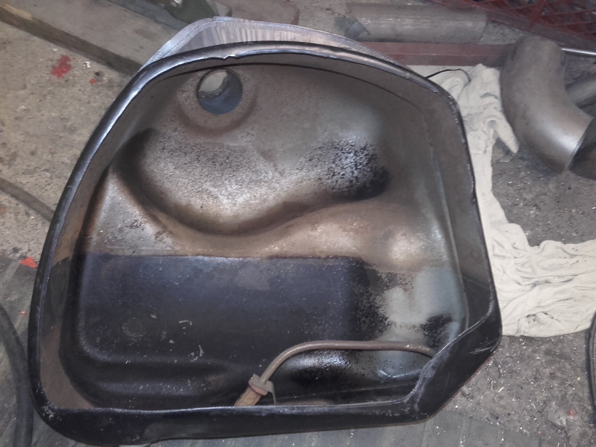

Turbo 69 Kirjoitettu 15. Tammikuuta, 2020 Raportoi Jaa Kirjoitettu 15. Tammikuuta, 2020 Avasin ekaa kertaa yhen tankin, on yllättävän hyvä sisältä. Tarkoitus tehdä tätä hyödäntämällä laajennus toiseen tankkiin. On muuten järjetön tuo suodatin pohjalla, et pysty mitenkään putsaamaan/ vaihtamaan, jos menee tukkoon. Ei tietoa, mistä vuosimallista. Jos vaikka teet tankkiin sen muovi käsittelyn sisäpuolelle, varmasti menee osittain tukkoon. Eli, jos vanhaa tankkia putsaat, kannattaa puhaltaa reilusti pesu-ainetta/ilmaa imuputken kautta. Tämä tankki oli ollu pitkään tyhjänä, että uskalsi rälläkällä avata. Muuten kannattaa käyttää kipinätöntä menetelmää. Link to comment Share on other sites Lisää jakomahdollisuuksia...
Turbo 69 Kirjoitettu 15. Tammikuuta, 2020 Kirjoittaja Raportoi Jaa Kirjoitettu 15. Tammikuuta, 2020 Sinänsä jännä juttu, että ikinä aikasemmin ei ole tullu tankkia avattua yli 25:een vuoteen. Aina on toimineet, metsäraatojen tankit oon heittäny suoraan mäkeen, jos korkki on puuttunu. Ovat olleet muutenkin jo puhki. Link to comment Share on other sites Lisää jakomahdollisuuksia...

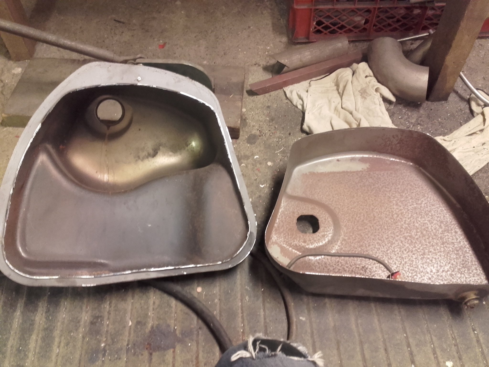

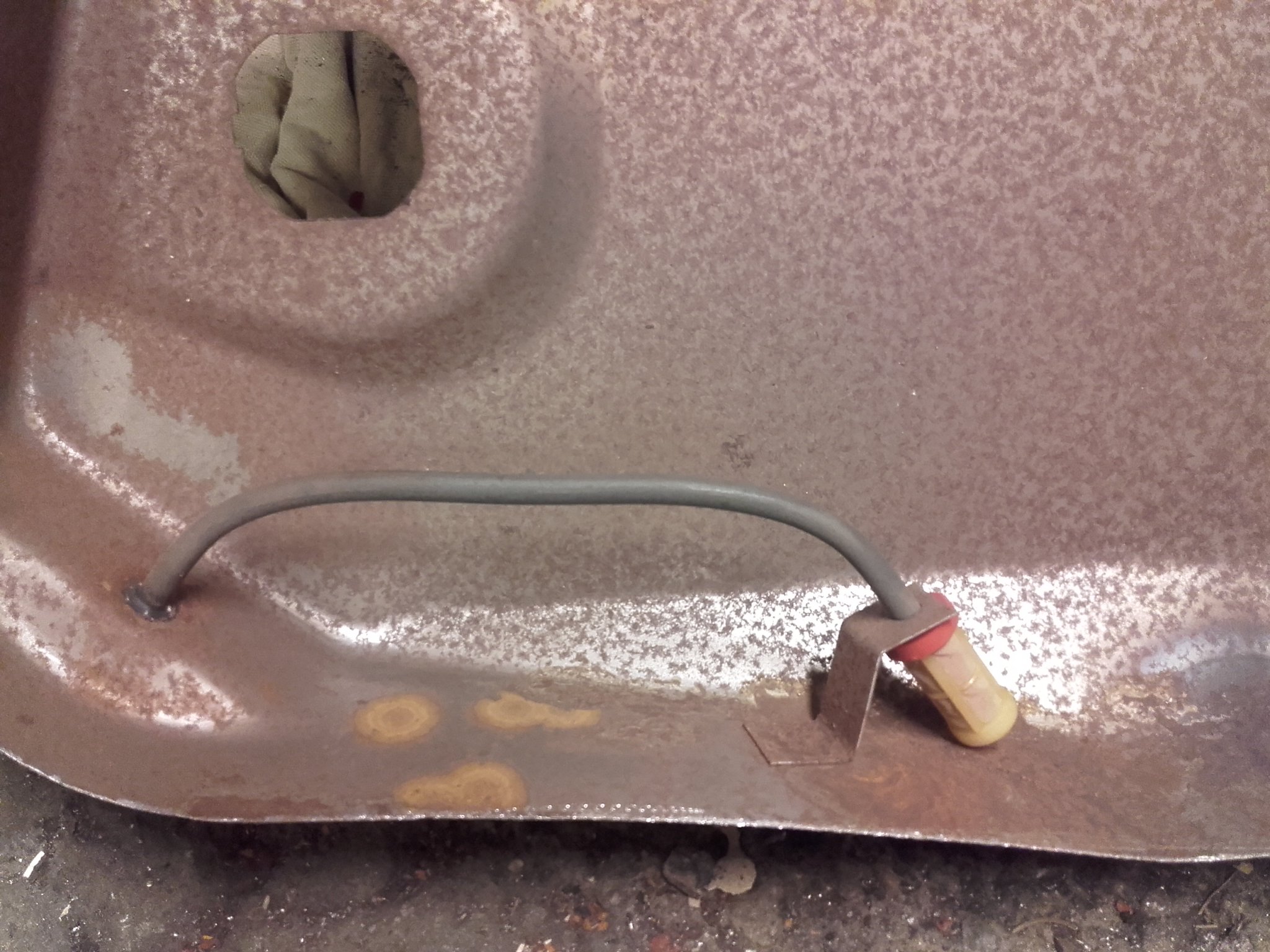

Turbo 69 Kirjoitettu 15. Tammikuuta, 2020 Kirjoittaja Raportoi Jaa Kirjoitettu 15. Tammikuuta, 2020 Laajennuksen kohde avattu paine-ilma nakertajalla. Tässä tankissa enemmän jäämiä. Meinasin tuon lasikuula puhaltaa sisältä, sitten Tigillä laajennus pala kiinni. Link to comment Share on other sites Lisää jakomahdollisuuksia...

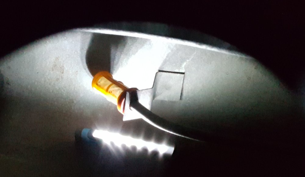

Turbo 69 Kirjoitettu 15. Tammikuuta, 2020 Kirjoittaja Raportoi Jaa Kirjoitettu 15. Tammikuuta, 2020 Millä nuo kuvat sisäpuolelta on otettu? Näkyi olevan projekti osiossakin kuva tankin sisäpuolelta. Link to comment Share on other sites Lisää jakomahdollisuuksia...
Rauno Kirjoitettu 16. Tammikuuta, 2020 Raportoi Jaa Kirjoitettu 16. Tammikuuta, 2020 tuo minun kuva kännykkäkameralla täyttöaukosta, pienen valonlähteen ujutin sisään. Link to comment Share on other sites Lisää jakomahdollisuuksia...
FD100L Kirjoitettu 16. Tammikuuta, 2020 Raportoi Jaa Kirjoitettu 16. Tammikuuta, 2020 On 15.1.2020 at 18.20, Larry kirjoitti: Ihan mielenkiinnosta että miten noissa bensa kulkee? Samaan letkuun molemmat tankit vai joku valintahana? Laita hana niin ei lopu bensa tienpäällä! E: Mietiskelin vaan, että onko tankin puhallus sisäpuolelta Ok? Link to comment Share on other sites Lisää jakomahdollisuuksia...
koirankoppi Kirjoitettu 17. Tammikuuta, 2020 Raportoi Jaa Kirjoitettu 17. Tammikuuta, 2020 On 16.1.2020 at 01.10, Turbo 69 kirjoitti: Millä nuo kuvat sisäpuolelta on otettu? Näkyi olevan projekti osiossakin kuva tankin sisäpuolelta. Endoskooppi on hyvä peli moneen paikkaan. Voi moottorin sisäänkin vilkaista. Koteloihin jne. Meillä on töissä ollut sellainen jo kauan. Eikä ne halvimmat ole enää kalliita Link to comment Share on other sites Lisää jakomahdollisuuksia...

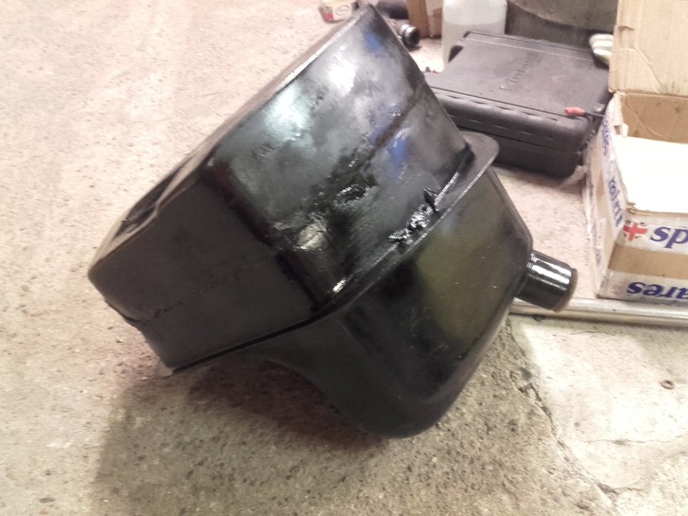

Turbo 69 Kirjoitettu 12. Helmikuuta, 2020 Kirjoittaja Raportoi Jaa Kirjoitettu 12. Helmikuuta, 2020 Tankki tuli kuitenkin hitsattua migillä. Helppo sinänsä, paksua peltiä. Käsittelin sen jälkeen Marine Clean satsilla, pesu-aine+ruosteen poisto. Kuivatuksen jälkeen sisään Fuel Tank Sealer. Aine paikkaa samalla mahdolliset huokoset, kuivatus aika n.7 päivää. Jenkki miehet käyttää tätä, sain kaverilta vaihtokaupassa. Hinta koko satsilla n.80€. Maalaan päältä vielä kerran. Link to comment Share on other sites Lisää jakomahdollisuuksia...
Larry Kirjoitettu 18. Helmikuuta, 2020 Raportoi Jaa Kirjoitettu 18. Helmikuuta, 2020 Mites se tankin sisäinen pieni suodatin kun täräytit fuel tank sealerin sisään? Link to comment Share on other sites Lisää jakomahdollisuuksia...
FD100L Kirjoitettu 18. Helmikuuta, 2020 Raportoi Jaa Kirjoitettu 18. Helmikuuta, 2020 Koeponnistus olis myös hyvä keino tarkistaa mahdolliset pienet vuodot. nimim. "kaasumies" Link to comment Share on other sites Lisää jakomahdollisuuksia...
Turbo 69 Kirjoitettu 19. Helmikuuta, 2020 Kirjoittaja Raportoi Jaa Kirjoitettu 19. Helmikuuta, 2020 Ei sinne niin paksua kerrosta tullut, kääntelin tankkia sopivalla nopeudella jotta levisi tasaisesti. Link to comment Share on other sites Lisää jakomahdollisuuksia...
koirankoppi Kirjoitettu 19. Helmikuuta, 2020 Raportoi Jaa Kirjoitettu 19. Helmikuuta, 2020 Bensan katku on kyllä "jäätävä", jos on pienikin huokonen Sellainenkin josta ei näy edes kosteusvuotoa Link to comment Share on other sites Lisää jakomahdollisuuksia...
Turbo 69 Kirjoitettu 19. Helmikuuta, 2020 Kirjoittaja Raportoi Jaa Kirjoitettu 19. Helmikuuta, 2020 Tuossa aineessa on suositeltu kuivumisaika vähintään viikon, nyt ollu jo 3 viikkoa ja vielä annan olla ainakin pari viikkoa. Pajan vessassa ollu lämpimässä. Link to comment Share on other sites Lisää jakomahdollisuuksia...
