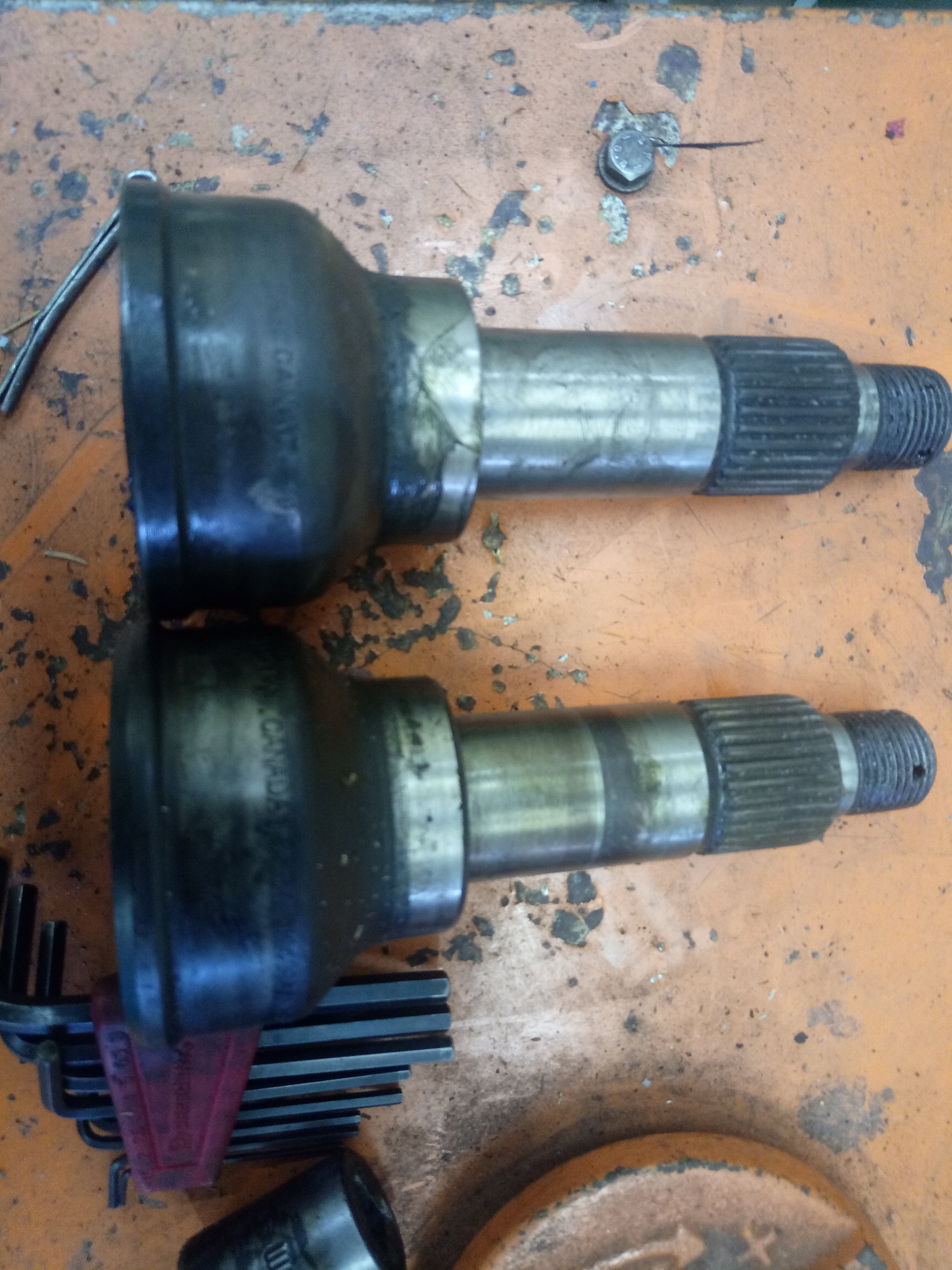

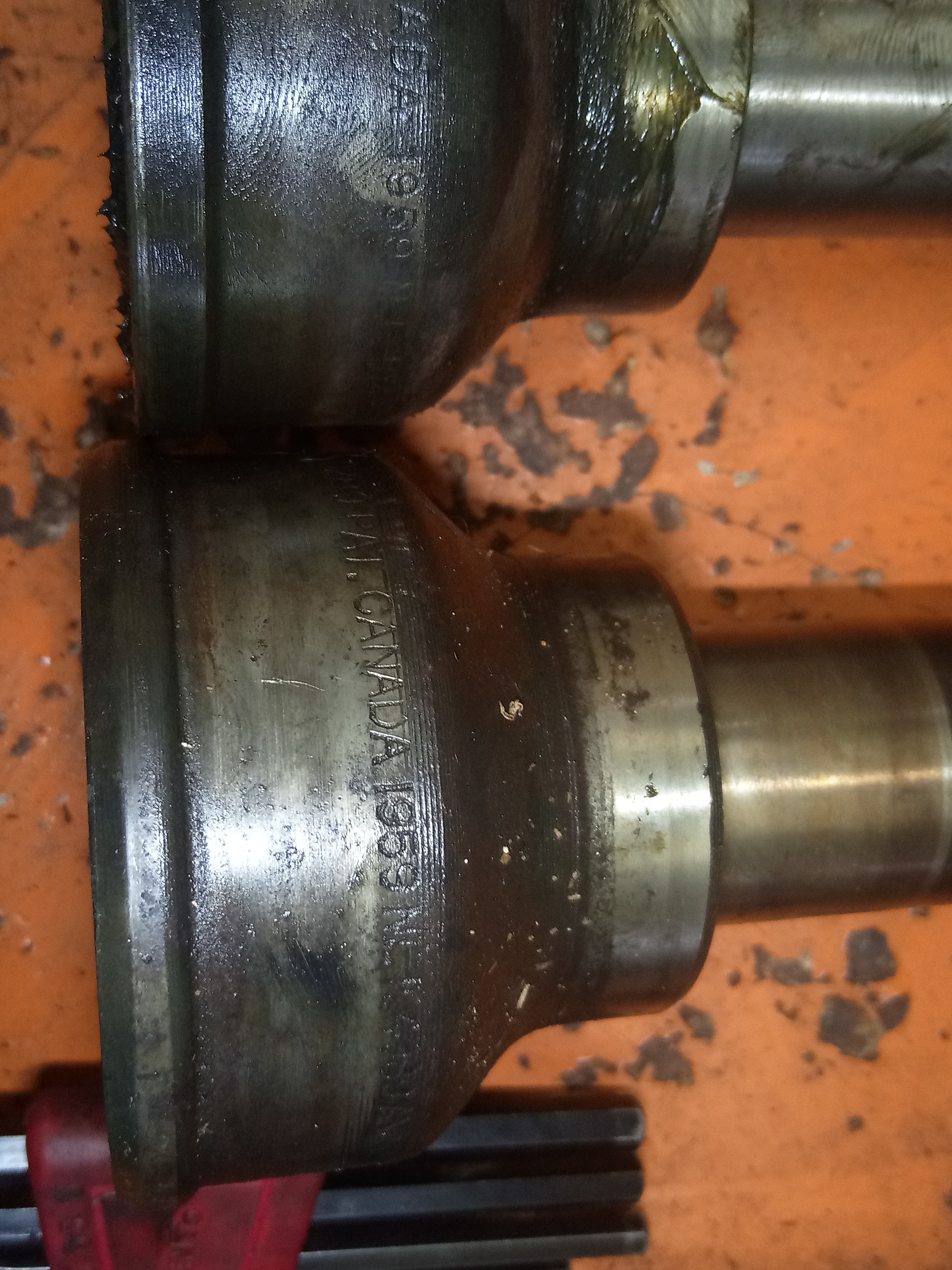

jyppe Kirjoitettu 21. Heinäkuuta, 2019 Raportoi Jaa Kirjoitettu 21. Heinäkuuta, 2019 Tässä vaihdoin uudet vetonivelet maileriin ja Huomasin että vanhoissa vetonivelissä lukee canada 1959 voiko tarkoittaa vuosilukua lisäksi uusissa vetonivelissä on pyöränlaakerille tehty paikka pitempi, tuli vaan mieleen onko mailerin omat vetonivelet mitkä olivat paikoillaan vai laitettu jostain muusta autosta, vetonivelet vaihtoo koska etsin pyöränlaakereiten turhaa kulumis syytä. koska viime syksynä vaihdoin uudet ja nyt olivat väljällä vaikka en ole ajanut autolla kun 500km Link to comment Share on other sites Lisää jakomahdollisuuksia...

minorv8 Kirjoitettu 22. Heinäkuuta, 2019 Raportoi Jaa Kirjoitettu 22. Heinäkuuta, 2019 Tuskin valmistusvuosi, isommat nivelet tuli vasta 60-luvun alussa. Oliko sulla kuula- vai kartiorullalaakerit ? Tehtaan opus kait antoi ohjeeksi että laakereita ei vedetä momenttiin kartioprikan kanssa vaan ekaksi paksun prikan kanssa ja vasta sitten kartioprikan kanssa. Link to comment Share on other sites Lisää jakomahdollisuuksia...

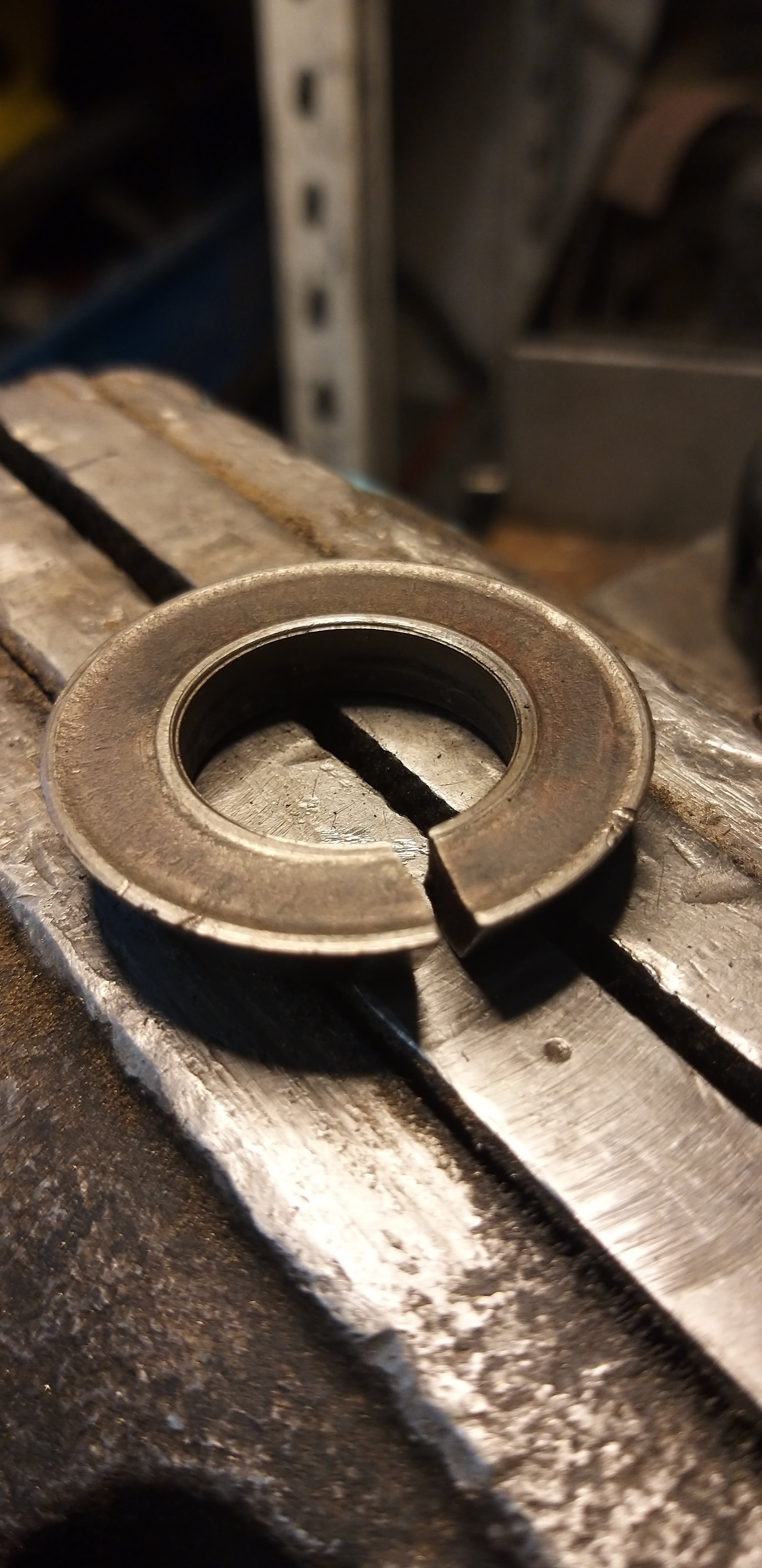

Kimi Kirjoitettu 22. Heinäkuuta, 2019 Raportoi Jaa Kirjoitettu 22. Heinäkuuta, 2019 Moi, Toi jatkuva löystyminen johtuu vetolaipan kuluneista rihloista. Ei se mutteri pääse sieltä löystymään kun siellä on sokka paikoillaan. Kun rihlat on huonot, niin kartioprikka kuluu molemmin puolin ja lisäksi se syö itsensä vetolaippaan syvemmälle joka kerta kun polkasee kaasua ja jarrua. Lisäksi kisoissa löystyvät hetkellisesti kun ajaa tiukasti mutkaan.KAD tehnyt näitä ilman rakoa, mutta silloin on pakko vaihtaa myös vetolaippa samalla. Helpoiten tunnistaa siitä että kartioprikan päät menee yhteen kun vetää kireälle. Siihen kuuluu jäädä rako. Toinen vihje ongelmasta on että mutterin alta tekee pyöreän uran kartioprikkaan. Se prikka ihan oikeesti pääsee pyörimään siellä. Ei kannata ostaa en8 kun löytyy en24. Ei ole tarvinnut kisoissa kiristää kertaakaan kun tuli nuo laitettua. Tosin joutuu olemaan yhden illan selvin päin kun maksaa kokonaiset 9eur enempi kuin halvat paskat. DRIVE FLANGE EN24T UPGRADED MATERIAL COOPER S & EARLY 1275GT /kimi FD100L 1 Link to comment Share on other sites Lisää jakomahdollisuuksia...

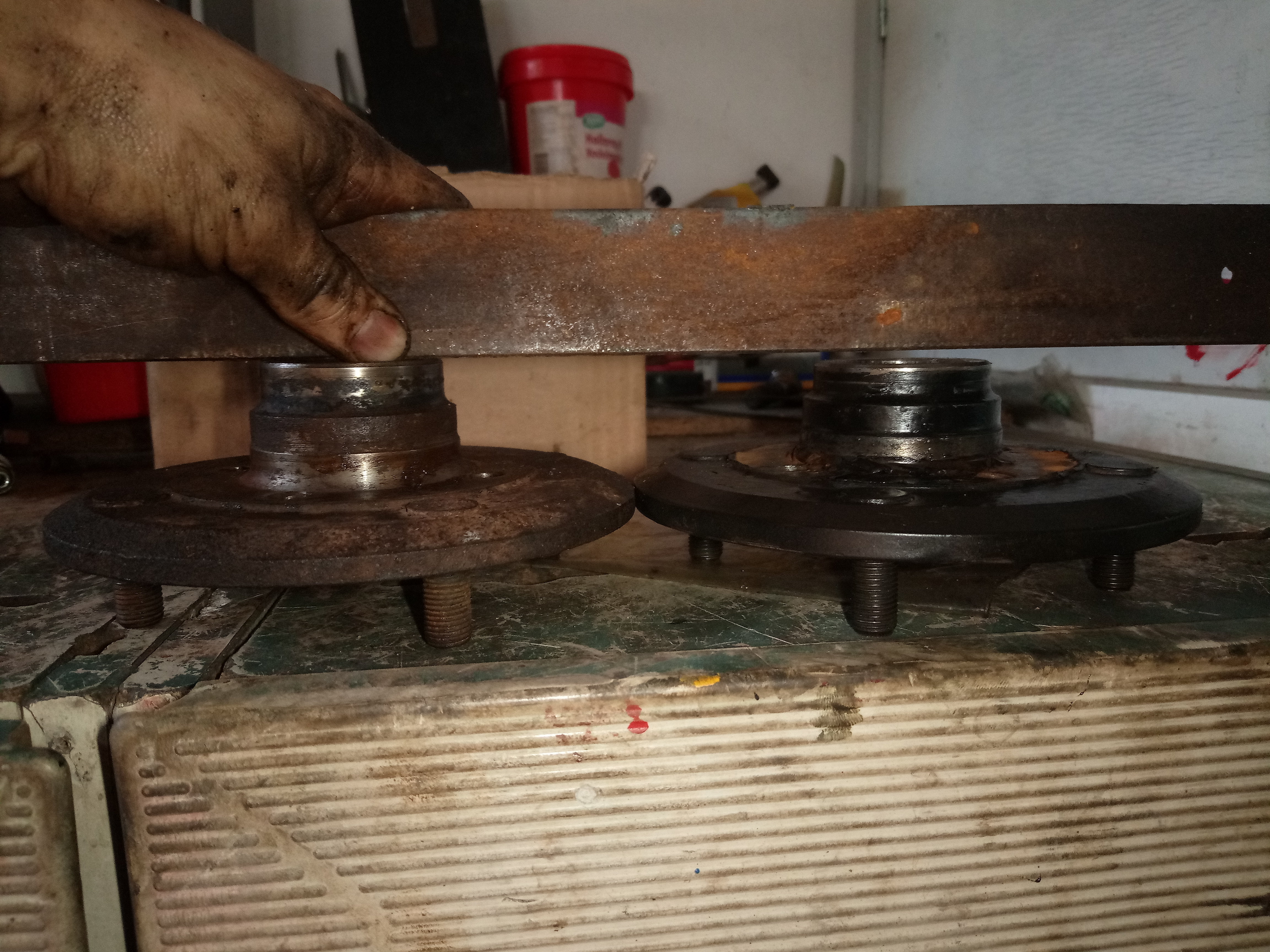

jyppe Kirjoitettu 23. Heinäkuuta, 2019 Kirjoittaja Raportoi Jaa Kirjoitettu 23. Heinäkuuta, 2019 Uusilla laakereilla tämän kasasin paketin ja kiristin tiukalle mutterin siltikin jäi löysälle pyöränlaakerit, irrotin paketin taas ja kokeilin toisella pyörännavalla ja oli paljon tiukempi ero oli 2 navan välissä 7mm. Onko joku entinen omistaja aikoinaan hionut ton eron vai onko jossain muussa autossa samanlainen napa. Link to comment Share on other sites Lisää jakomahdollisuuksia...
minorv8 Kirjoitettu 23. Heinäkuuta, 2019 Raportoi Jaa Kirjoitettu 23. Heinäkuuta, 2019 Onko laakereiden välissä irtorengas ? Joskus muinoin oli eri paksuudella olevia irtorenkaita. Jos jäi välystä niin laitettiin kapeampi rengas. Minin ja Metron vetolaipoissa on ainakin pieniä eroja, samoin Metron ja turbo-Metron. Link to comment Share on other sites Lisää jakomahdollisuuksia...

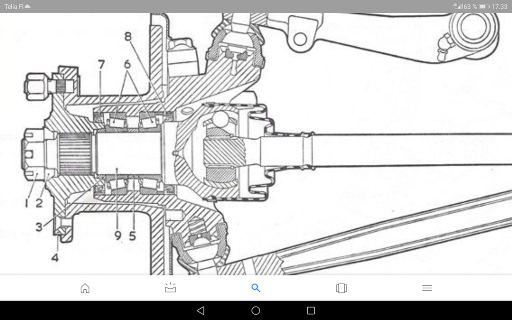

pepe65 Kirjoitettu 23. Heinäkuuta, 2019 Raportoi Jaa Kirjoitettu 23. Heinäkuuta, 2019 Olikos noissa vanhemmisa mailerin navoissa laakerin puolellakin irrallinen kartiorengas (osanumero 3),jos se puuttuu niin laakeri ei kiristy tarpeeksi tai se löystyy tosi nopeasti kun napa ei vastaa kunnolla laakeriin vaikka mutterin vetää kiinni? Link to comment Share on other sites Lisää jakomahdollisuuksia...
FD100L Kirjoitettu 23. Heinäkuuta, 2019 Raportoi Jaa Kirjoitettu 23. Heinäkuuta, 2019 4 tuntia sitten, jyppe kirjoitti: Uusilla laakereilla tämän kasasin paketin ja kiristin tiukalle mutterin siltikin jäi löysälle pyöränlaakerit, irrotin paketin taas ja kokeilin toisella pyörännavalla ja oli paljon tiukempi ero oli 2 navan välissä 7mm. Onko joku entinen omistaja aikoinaan hionut ton eron vai onko jossain muussa autossa samanlainen napa. Tai siis vetolaippahan tuo on. Kyllä niitä voi olla erilaisia ollu ja vanhemmissa toi sisempi kartiorengas kuten "Pepe65" kuvassa. Kumpi laippa oli sun autossa alun perin? Kannattas varmaan mitata ne uudet ja vanhat laakerit, että on saman levyiset. Ihmetyttää noitten vetonivelten erilaisuus laakeriosuuden pituus myös?? Laita se millä ei tule ylimääräistä välystä. Tarkista kuitenkin,että pyörä pyörii herkästi myös lämpöisenä eikä laakeri kuumene. E: Onko muuten molemmissa vetolaipoissa tollanen viiste sisäpuolella niin kun tossa kuvassa? Link to comment Share on other sites Lisää jakomahdollisuuksia...
jyppe Kirjoitettu 23. Heinäkuuta, 2019 Kirjoittaja Raportoi Jaa Kirjoitettu 23. Heinäkuuta, 2019 Alunperin ollut kuvassa oikealla maalattunapa, uusissa vetonivelissä on pitempi laakeri osuus selvästi verrattuna vanhoihin vetoniveliin Molemmissa on vetolaipoissa viisteet on. Laakereiten välissä on holkki joka tuli paketissa mukana muita holkkeja ei ole ollut tässä pyöränlaakeri hommassa. Kartio holkki tietty tulee lukitus mutterin alle. Link to comment Share on other sites Lisää jakomahdollisuuksia...
Kimi Kirjoitettu 24. Heinäkuuta, 2019 Raportoi Jaa Kirjoitettu 24. Heinäkuuta, 2019 Laita oikeanpuoleiseen 7mm pidemmät pyöränpultit niin toi rako häviää. Kanattaa vähän miettiä millä mitalla on merkitystä. Tuo näyttää sen verran vajaalta toi lapan reuna että nivelestä loppuu kierteet. /kimi Link to comment Share on other sites Lisää jakomahdollisuuksia...

Kimi Kirjoitettu 25. Heinäkuuta, 2019 Raportoi Jaa Kirjoitettu 25. Heinäkuuta, 2019 Moi Laakerin holkin ja laakereiden sisäkehän yhteinen leveys pitää olla hitusen isompi kuin navassa oleva pykälä ja laakereiden ulkokehien yhteisleveys. Eli voit tarkistaa välyksen kahdella isolla prikalla jotka ulottu laakerin sisäkehälle ja pitkällä pultilla. Kiristä niin lujalle kuin voit, niin sinne jää oikea välys, paitsi jos kiristät jotain lyttyyn joka ei ihan helpolla tapahdu. /kimi Link to comment Share on other sites Lisää jakomahdollisuuksia...

Turbo 69 Kirjoitettu 27. Heinäkuuta, 2019 Raportoi Jaa Kirjoitettu 27. Heinäkuuta, 2019 Miulla oli kuitenkin ne pesät väljät,vaikka vaihdoin uudet vetonivelet ja laipat,silti löystyi.Oli pyöriny tuo kartioprikka aina väljäksi.Kun ostin kaikki uutta,ongelma poistui. FD100L 1 Link to comment Share on other sites Lisää jakomahdollisuuksia...
