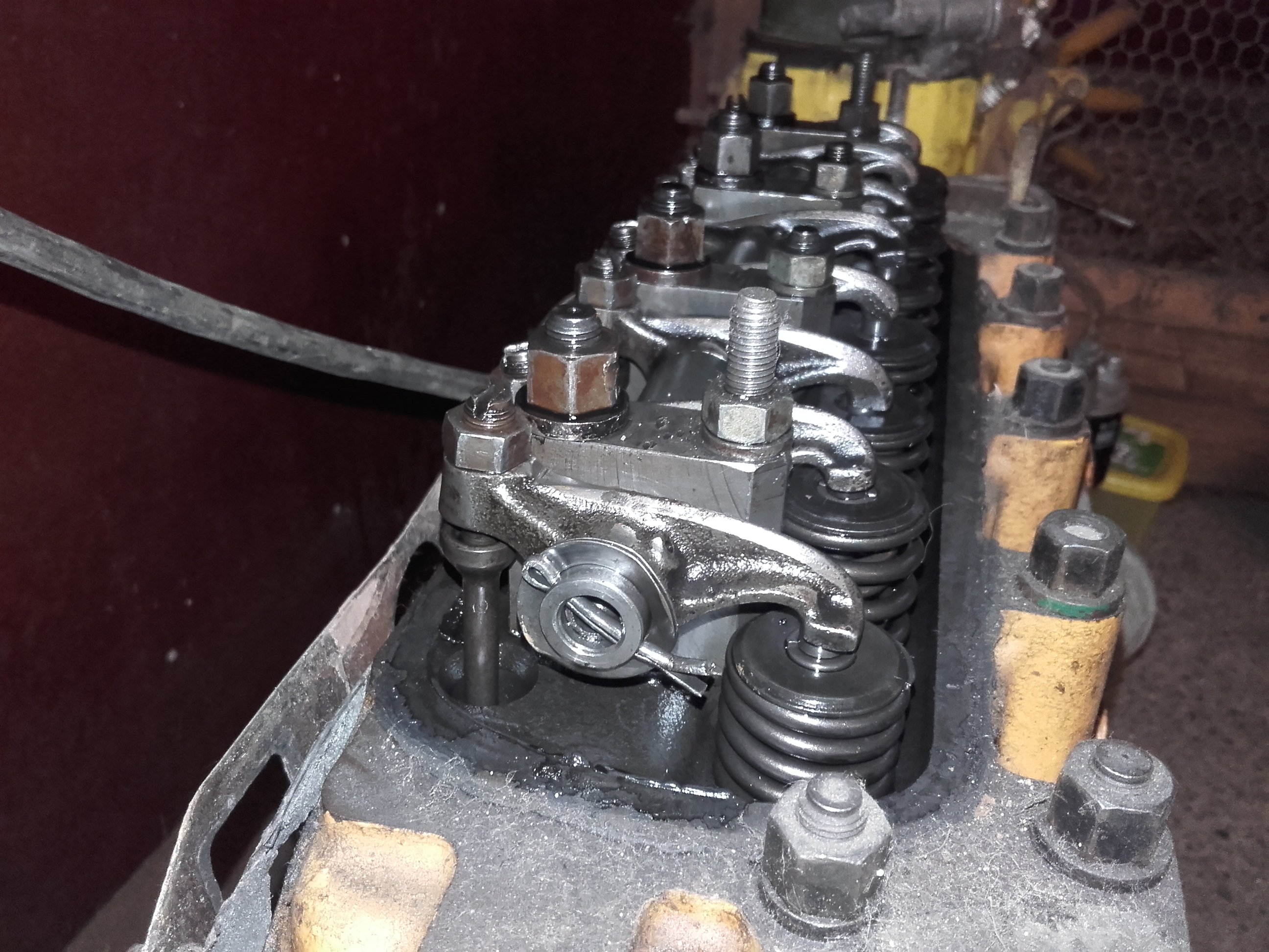

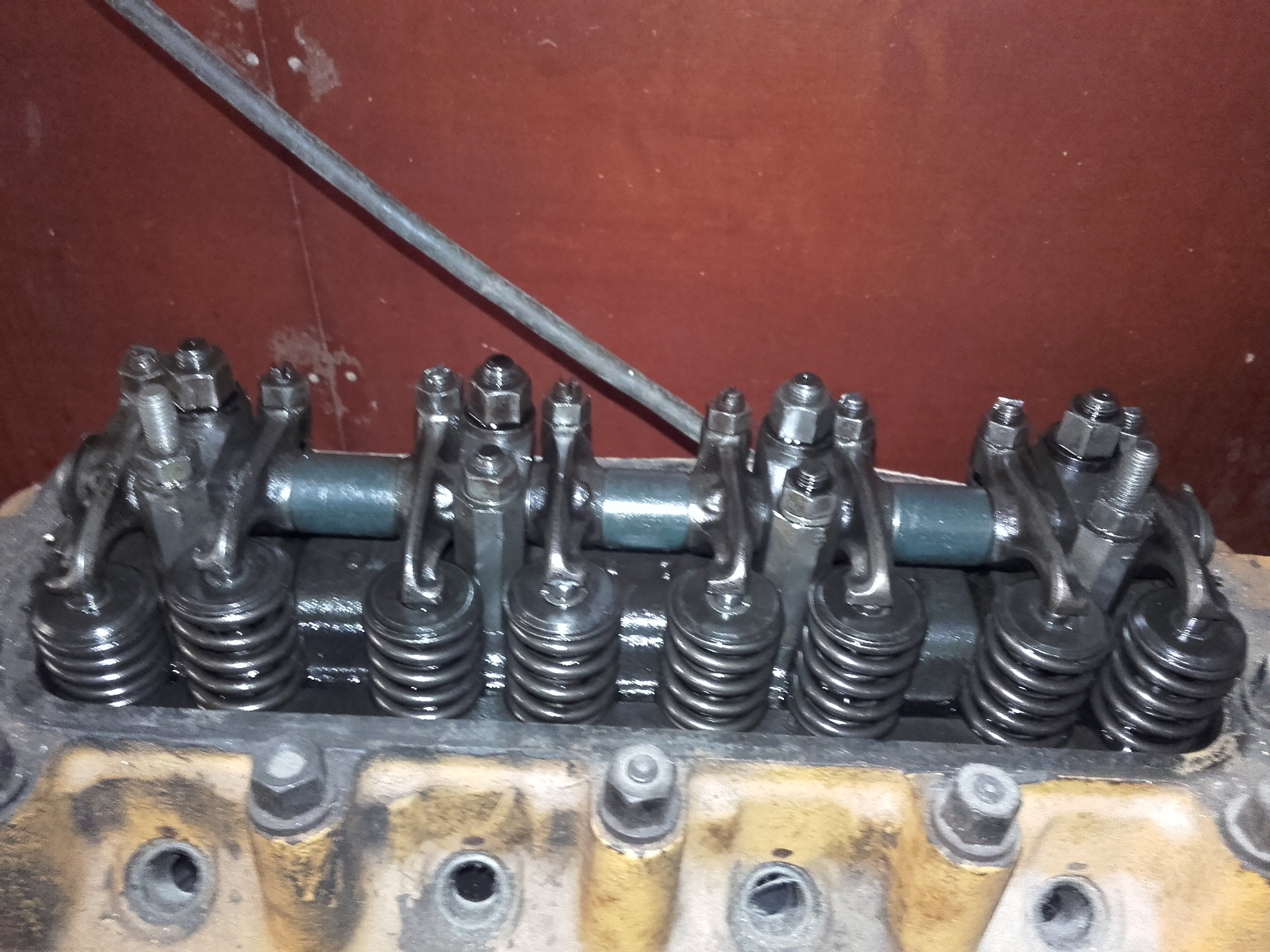

Turbo 69 Kirjoitettu 31. Joulukuuta, 2018 Raportoi Jaa Kirjoitettu 31. Joulukuuta, 2018 Tässä kuvia Corollan keinuista,vaatii ne kanteenkin työntötankojen reikiin pientä laajennusta.Tääkin kone(1380) vielä "hengissä" ollu varalla.Viimeksi tarvittu 8 vuotta sitten!Koneesta viimeksi mitattu 105 hv,säädöt persiillään. Link to comment Share on other sites Lisää jakomahdollisuuksia...

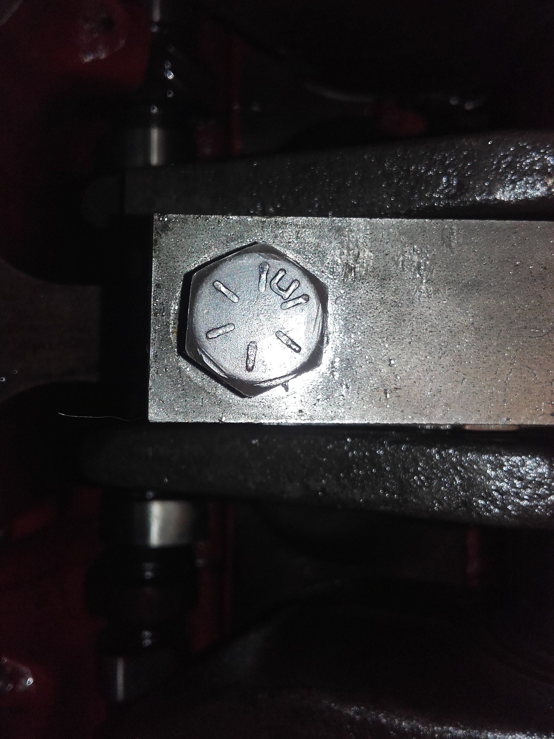

Turbo 69 Kirjoitettu 8. Tammikuuta, 2019 Raportoi Jaa Kirjoitettu 8. Tammikuuta, 2019 Onko nää oikeeta vahvuutta?Sparesin pultit. Link to comment Share on other sites Lisää jakomahdollisuuksia...
Kimi Kirjoitettu 8. Tammikuuta, 2019 Raportoi Jaa Kirjoitettu 8. Tammikuuta, 2019 Moi, 6 viivaa tarkoitaa us grade 8 eli 10.9 /kimi Link to comment Share on other sites Lisää jakomahdollisuuksia...
Turbo 69 Kirjoitettu 8. Tammikuuta, 2019 Raportoi Jaa Kirjoitettu 8. Tammikuuta, 2019 Kiitti,eli on tarpeeksi vahvat. Link to comment Share on other sites Lisää jakomahdollisuuksia...

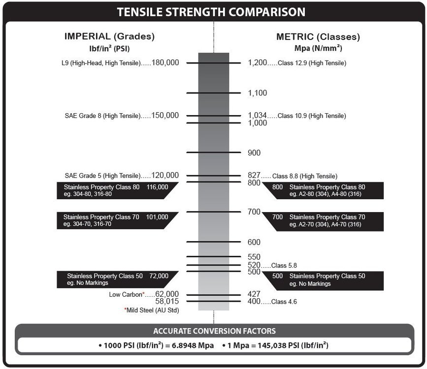

tailke Kirjoitettu 8. Tammikuuta, 2019 Raportoi Jaa Kirjoitettu 8. Tammikuuta, 2019 Pari kuvaa vielä aiheeseen liittyen: Link to comment Share on other sites Lisää jakomahdollisuuksia...
Turbo 69 Kirjoitettu 8. Tammikuuta, 2019 Raportoi Jaa Kirjoitettu 8. Tammikuuta, 2019 Mites tässä tulis toimeen ilman tailken ja kimin neuvoja!Vaikka olen Minin kanssa ollu jo 30v tekemisissä,aina nää herrat jaksaa yllättää tiedoillaan! Link to comment Share on other sites Lisää jakomahdollisuuksia...
Mini1380 Kirjoitettu 8. Tammikuuta, 2019 Raportoi Jaa Kirjoitettu 8. Tammikuuta, 2019 3 tuntia sitten, Turbo 69 kirjoitti: Onko nää oikeeta vahvuutta?Sparesin pultit. Niinhän tuolla minun viestissä näistä pulteista jo oli että 6-viivaa on kovan pultin merkintä...... Itse itseäni lainaten: "Kovassa pultissa 6-viivaa ja pehmeässä 3-viivaa." Link to comment Share on other sites Lisää jakomahdollisuuksia...
Turbo 69 Kirjoitettu 8. Tammikuuta, 2019 Raportoi Jaa Kirjoitettu 8. Tammikuuta, 2019 Laitoimpa vaan tuon kuvan,missä firmassa myyvät noita heikompia? Link to comment Share on other sites Lisää jakomahdollisuuksia...
Mini1380 Kirjoitettu 8. Tammikuuta, 2019 Raportoi Jaa Kirjoitettu 8. Tammikuuta, 2019 En muista mistä mun sarjat aikanaan on tullut mutta molemmissa oli ne heikommat pultit mukana ja vaihdoin ne vahvempiin. Jollain muulla oli sama juttu, oisko ollu Jani kenelle annoin kanssa vahvemmat pultit kun niitä tuli aikanaan tilattua useampia kappaleita kerralla. Ettei omani olisi juurikin aikoinaan MiniSparekselta hommattu, eka sarja taidettu ostaa Autoteemasta mikä tilaili juurikin MiniSparekselta ja toinen tullut itse tilattua samasta paikasta. Link to comment Share on other sites Lisää jakomahdollisuuksia...
