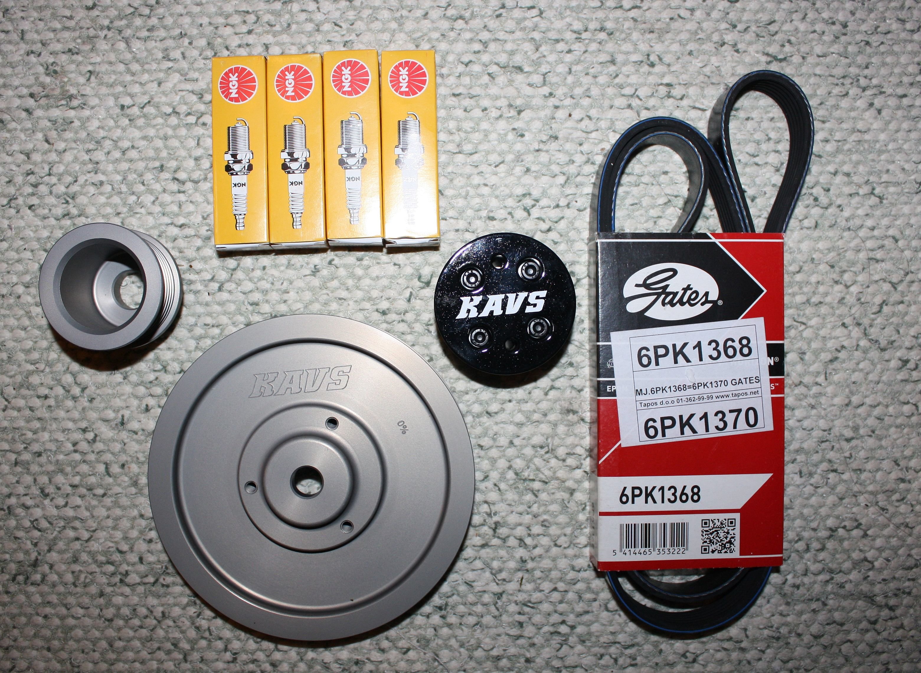

Tuli tilattua Kavs motorsportilta kit 3. http://www.kavsmotorsport.com/mini-cooper-s-supercharger-kits
Nyt vasta tuli mieleen, että missähän sen saisi asennettua. Ilman tallia ei oikein onnistu.
6PK1368
Crank pulley 0% 139mm
Supercharger pulley 55,5 15%
BCR8ES tulpat
Laturi pulley 0%
Edited by cam700

-17% on hyvä valinta
Luulisi tuollaisen vaihtotyön onnistuvan melkein millä tahansa korjaamolla. Jos itse on vähänkään motivoitunut laittamaan niin ihan DIY homma. Youtubesta löytyy paljon videoita aiheesta miten homma hoituu.
Sitten kun rupeet te enemmänkin laittelemaan niin myyntipalsta voi ostaa 650cc boschin suuttimet hyvään hintaan niin on varaa tehdä jos jonkinnäköisiä modifikaatioita [emoji108]
