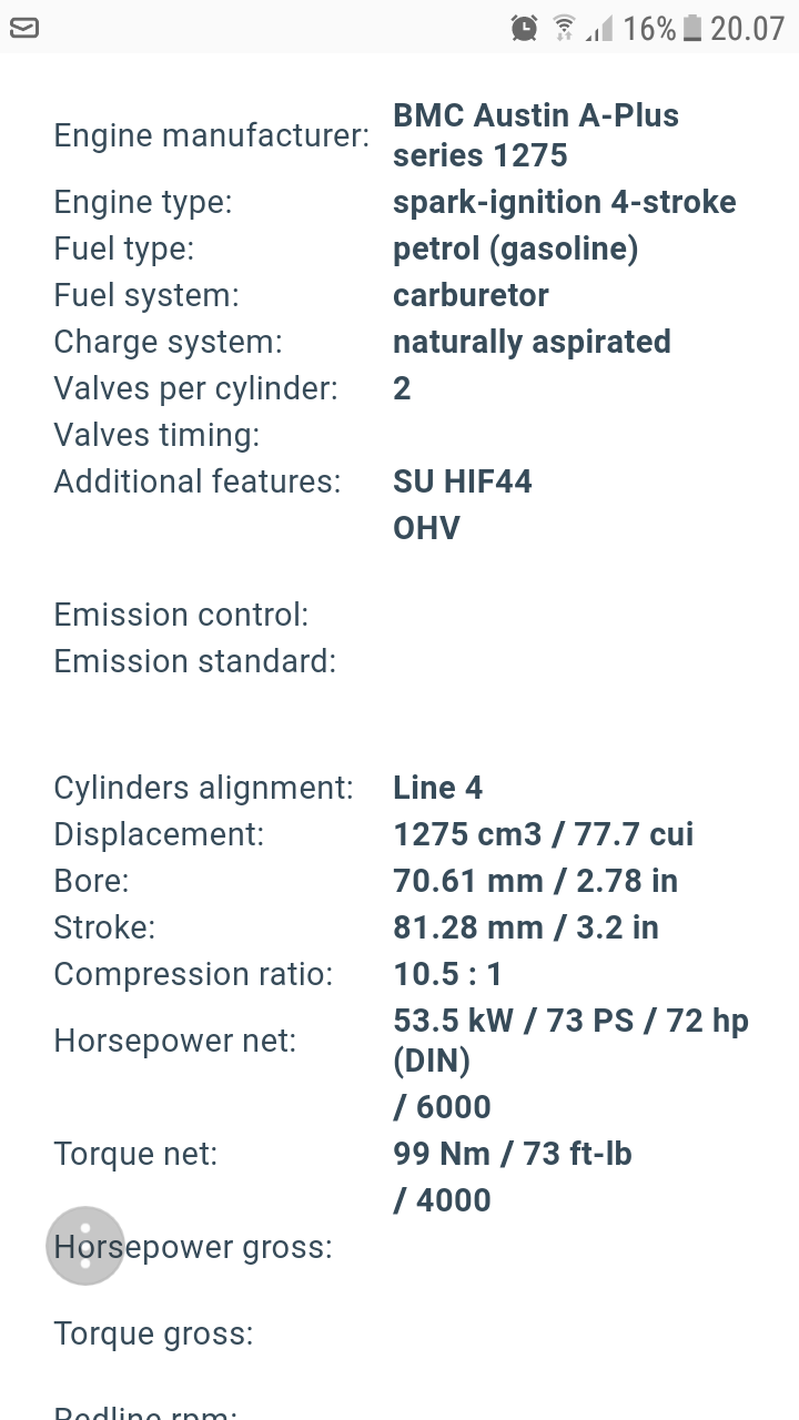

Weikko Posted December 19, 2017 Report Posted December 19, 2017 Muutama kysymys kyseisestä moottorista.. Onko käytännössä sama moottori kuin mg metro turbossa, eli kannattaako ahtaa? Mistä saan varaosat, sopiiko "1275" yleisesti vai onko omat osansa, sillä tarve uusille männänrenkaille ja muille hilppeille? Mikä puristussuhde moottorissa?
