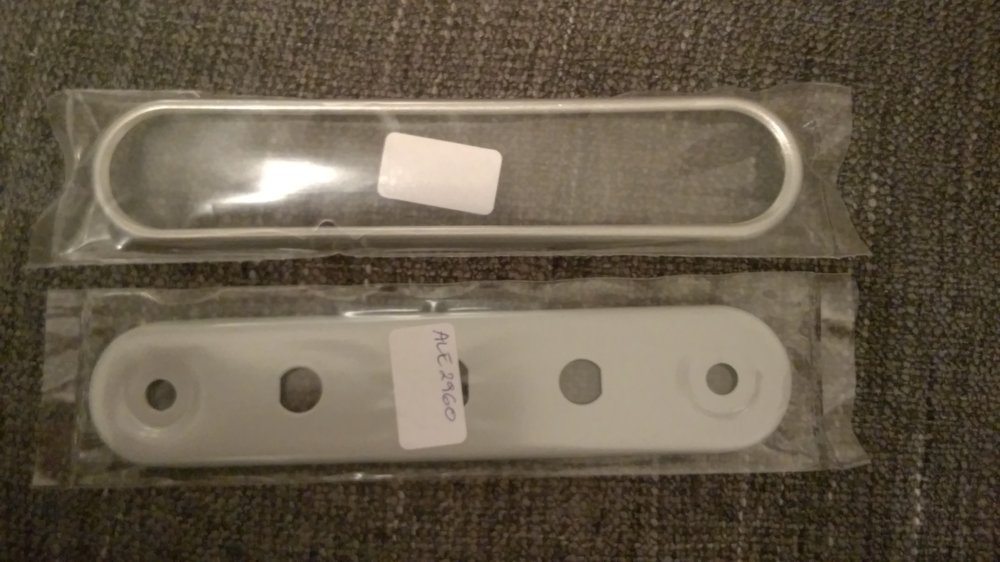

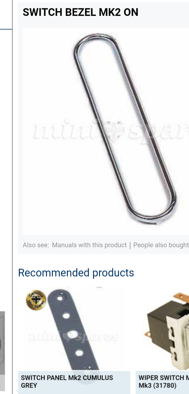

ZepeteuZ Posted December 4, 2017 Report Posted December 4, 2017 Kysymys kuuluu että kumpi kuuluu olla -69 mk 2:ssa? Uudet tilaamani ovat Sparesin mukaan mk 2:n Tuo vanhempi oli ruuvattu autooni. Jossain ko.lätkän kerrottiin kuuluvan vaniin? Uusi oli Cumulus grey väreissä joka on myös autoni sisustuksen pääväritys.

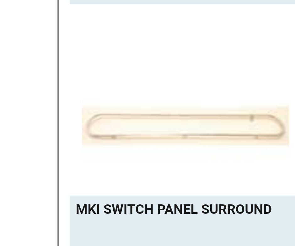

LeeHarvey Posted December 5, 2017 Report Posted December 5, 2017 Kuvien mukaan kovasti näyttää MK I paneelilta. Cumulus Grey on Cooperin väri. Alempia on näkynyt MK II Mineissä.

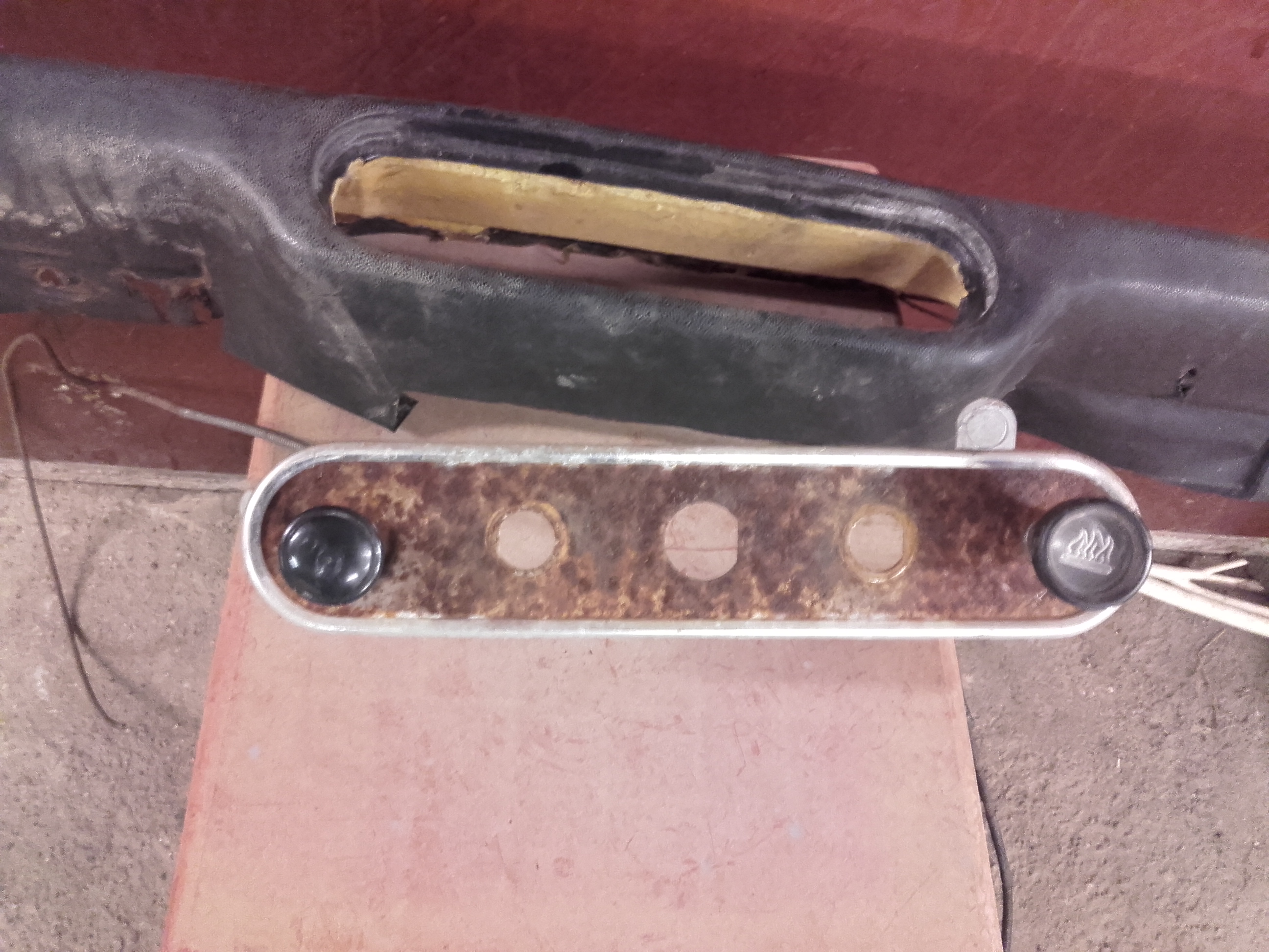

koirankoppi Posted December 5, 2017 Report Posted December 5, 2017 Tuo sinun omasi on oikeanlainen mk2:sen Tilaamasi on ykkösen ja vieläpä Cooperin/deluxen tuolla kehyksellä. Perusmalli ykkösessä oli ilman kehystä ja yleensä valkoinen
ZepeteuZ Posted December 5, 2017 Author Report Posted December 5, 2017 Myivät mk 2:n kuuluvana. Onko väri ollut musta,samapintainen kuin lämppärin etupaneelit,ruttupintainen?

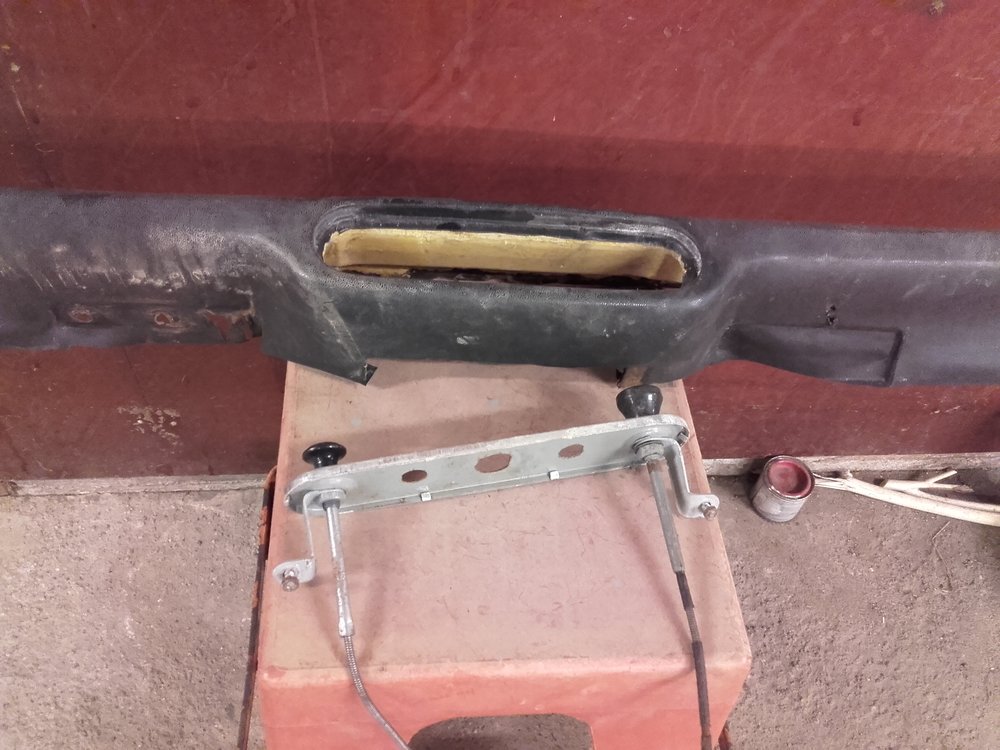

Ado50 Posted December 5, 2017 Report Posted December 5, 2017 Kyllä tuo muovipussissa oleva on Mk2/Mk3 malleissa käytetty, ainakin niissä joissa hanskahyllyn reunassa on paksu musta "toppaus" Olen nähnyt tuota mustaakin perusmallin Mk2 autoissa. Mk 1 mallin paneli kiinnitetään koriin kromiruuveilla panelin päistä.
Ado50 Posted December 5, 2017 Report Posted December 5, 2017 Tämä on Mk1 mallin katkaisijoiden paneli koirankoppi 1
koirankoppi Posted December 5, 2017 Report Posted December 5, 2017 Jäipä nuo kierrereijät huomaamatta. Oliko Mk2:ssa joissain toppaus paneelissä? Millanen mk2 Cooperissa oli? Kolmosissahan tuli se paksu toppaus vasta..,kai, ainakin mitä itellä romuja ollu

ZepeteuZ Posted December 5, 2017 Author Report Posted December 5, 2017 2 tuntia sitten, Ado50 kirjoitti: Tämä on Mk1 mallin katkaisijoiden paneli Sittenhän ei edes tuo mk 1 kehys käy tähän ylläolevaankaan?
Ado50 Posted December 5, 2017 Report Posted December 5, 2017 Mk1 katkaisijoitten kromikehys kiinnitetään koriin ja Mk2/Mk3 kehys kiinnitetään tuohon katkaisin paneliin.
cmro85 Posted December 5, 2017 Report Posted December 5, 2017 Minun MK3 -70 minissä vielä tuo hopea 2960 kehys. Se kiinnittyy ala6653 ja ala6652 kiinnikkeillä koetaulun taakse. Eli, siellä takapuolella pellin reunassa on reijät jos tulee nämä sangat. Noiden sankojen mutterien kiinnittäminen aika hankala jos ei lämppäriä pudota alas etupäästä. Ei mahdu paksut sormet mistään... Eli, etupuolella tässä ei ole ruuvinreikiä näkösällä.
ZepeteuZ Posted December 5, 2017 Author Report Posted December 5, 2017 23 minuuttia sitten, cmro85 kirjoitti: Minun MK3 -70 minissä vielä tuo hopea 2960 kehys. Se kiinnittyy ala6653 ja ala6652 kiinnikkeillä koetaulun taakse. Eli, siellä takapuolella pellin reunassa on reijät jos tulee nämä sangat. Noiden sankojen mutterien kiinnittäminen aika hankala jos ei lämppäriä pudota alas etupäästä. Ei mahdu paksut sormet mistään... Eli, etupuolella tässä ei ole ruuvinreikiä näkösällä. No tämä selkis nyt,kiitos!
koirankoppi Posted December 7, 2017 Report Posted December 7, 2017 Joka tapauksessa sinun mk2 kasipuolikkaaseen kuuluu juuri tuollainen kuin sinulla siinä olikin
ZepeteuZ Posted December 7, 2017 Author Report Posted December 7, 2017 1 tunti sitten, koirankoppi kirjoitti: Joka tapauksessa sinun mk2 kasipuolikkaaseen kuuluu juuri tuollainen kuin sinulla siinä olikin Mutta se vielä että onko väri röpömusta?
Turbo 69 Posted December 7, 2017 Report Posted December 7, 2017 Mistäs mallista tämä on alunperin?Oli kiinni -67:ssa.
koirankoppi Posted December 8, 2017 Report Posted December 8, 2017 Olen yhden mk2 kasipuolikkaan purkanut ja katkasinpaneeli on jossain romujen seassa maalla. Musta se on, mutta en muista onko "röpömusta".
