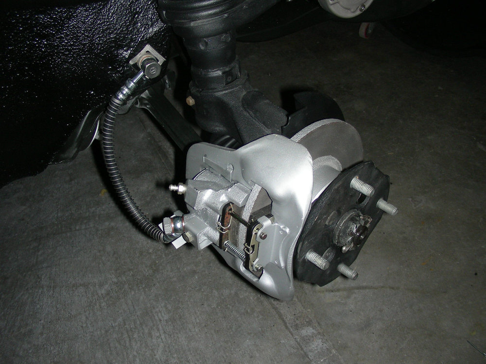

mikke Posted November 19, 2017 Report Posted November 19, 2017 Onko nämä pikku s cooperin ekat levyt?
Mini1380 Posted November 19, 2017 Report Posted November 19, 2017 Taitaa olla Mailerin levyjarru roippeet ?
koirankoppi Posted November 20, 2017 Report Posted November 20, 2017 Ei ainakaan Minissä ole koskaan ollut tuollaisia
minorv8 Posted November 20, 2017 Report Posted November 20, 2017 Satula näyttää oudolta. Mk2 Mailerissa oli heilurityyppinen satula, kiilan muotoinen jarrupala (kuten Saab 96) ja normi letku satulasta koriin. Hämärä mielikuva on että Mk1 mailereissa olis ollut samannäköinen satula kuin 8,4" Mini jarruissa.
FD100L Posted November 20, 2017 Report Posted November 20, 2017 Satulat on oudon näköiset! Jostain muun merkkisestä kulkimesta. Pikku "ässässä" oli samat jarrut kun isossa "ässässä", siis kaikissa "ässissä" samat. Noista levyistä ei osaa sanoa, mittaamatta tai ilman lähempää tarkastelua. "Ässissä" 7,5" -levyt ja Coopereissa 7" -levyt.
Turbo 69 Posted November 20, 2017 Report Posted November 20, 2017 Moni tuumaset pyörät tuossa on ollut?
minorv8 Posted November 20, 2017 Report Posted November 20, 2017 Vetolaippa tais olla Mk2 mailerissa ulkokantiltaan viistetty. Kuvassa näyttäis olevan suora eli haiskahtaa Minin vetolaipalta.
Turbo 69 Posted November 20, 2017 Report Posted November 20, 2017 Ei ole mk1 mailerin satula,eikä kakkosenkaan.
koirankoppi Posted November 20, 2017 Report Posted November 20, 2017 Allegron etupään osat laitoin pari vuotta sitten romukuormaan, mutten muista oliko ton näkönen satula? Ei tainnu??
imperial Posted November 20, 2017 Report Posted November 20, 2017 Girlingin jarrut ovat. Austin Allegrosta.
minorv8 Posted November 20, 2017 Report Posted November 20, 2017 Istuuko Allergian olkanapa yhtään sen paremmin Minin ripustuksiin kuin Mailerin napa ?
Turbo 69 Posted November 20, 2017 Report Posted November 20, 2017 Sitten eivät ole Allegron satulat,ei pitäs mahtua 10":lle.
Turbo 69 Posted November 20, 2017 Report Posted November 20, 2017 Tuli kyllä mieleen sekin,että mikke tietää mistä nuo on....
FD100L Posted November 20, 2017 Report Posted November 20, 2017 Huono kuva, mutta eikös noissa ole palojen kiinnitys erilainen?

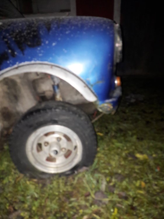

mikke Posted November 20, 2017 Author Report Posted November 20, 2017 Ei tää mikään tietovisa oo..? oli vaan niin erikoisen näköset. Ei oo tietoa mistä, muutoskatsastettu joskus näillä jarruilla ja tehostajalla 1.3
Turbo 69 Posted November 20, 2017 Report Posted November 20, 2017 Sehän näissä just hauskaa onkin,pääsee pätemään.Ei tainnu katastajakaan aikoinaan tietää minkä jarrut hyväksyi...
mikke Posted November 20, 2017 Author Report Posted November 20, 2017 Kyllä toi imperialin kuva on samannäköinen
Turbo 69 Posted November 20, 2017 Report Posted November 20, 2017 Mutta kun Allegron jarrut ei pitäs sopia 10":n sisään.Vai onko siinä jotkin levityspalat?
mikke Posted November 20, 2017 Author Report Posted November 20, 2017 No pitää irrottaa ne niin selviää tääkin mysteeri
Turbo 69 Posted November 20, 2017 Report Posted November 20, 2017 Siis,onko tuo 10":n vanne ollu tuossa kuvan autossa kiinni?
mikke Posted November 20, 2017 Author Report Posted November 20, 2017 Siinäpä se on ollut paperien mukaan vuodesta-81. Ja nyt mä tiedän jotain mitä mitä te ette. Vähän teräsharjaa kun näytti osa salaisuudesta paljastui. Tokio japan
tailke Posted November 20, 2017 Report Posted November 20, 2017 Honda N360/600 näissä oli 10" pyörät.
Turbo 69 Posted November 20, 2017 Report Posted November 20, 2017 Arvasinhan,että mikke tietää enemmän!Tailken tiedon perusteella joku Honda mies ostais mielellään nuo satulat.Ehkä joku Mini mieskin koko paketin?.Ja uusia osia saa helposti netin kautta.?.
