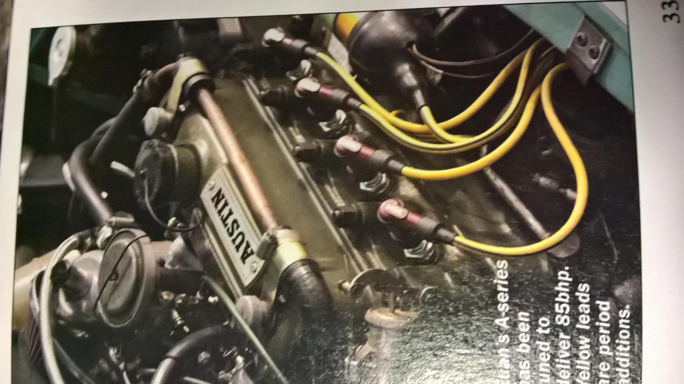

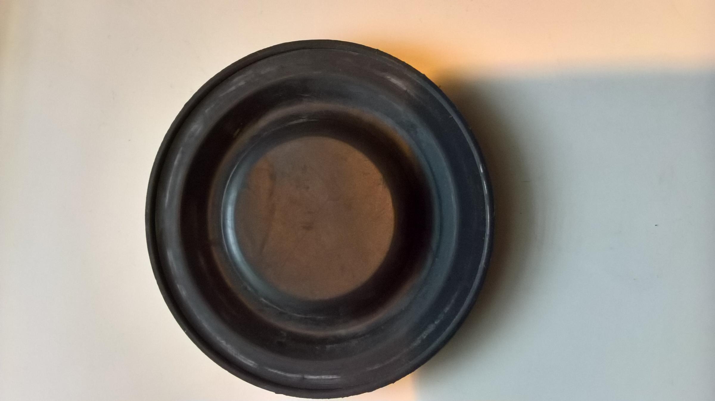

KariB Posted July 22, 2017 Report Posted July 22, 2017 Missä mineissä oli tälläinen huohotinjärjestelmä alkuperäisenä ( suljettu) en ole koskaan nähnyt konepellin alla, paljon on tullut konepeltiä nostettua,konekuva on alkuperäisestä Cooper s/1075-1275 vuosimalli 1964,varaosalaatikoissani on pyörinyt tälläiseen järjestelmään uusia kalvoja,joten lähetän niitä tarvitsevalle kirjekuoressa 5e/kpl.Tied vain teksti viesti 040-5272434 tai email kari.erik.bruun@gmail.com Mitkä edut tai haitat tässä järjestelmässä?

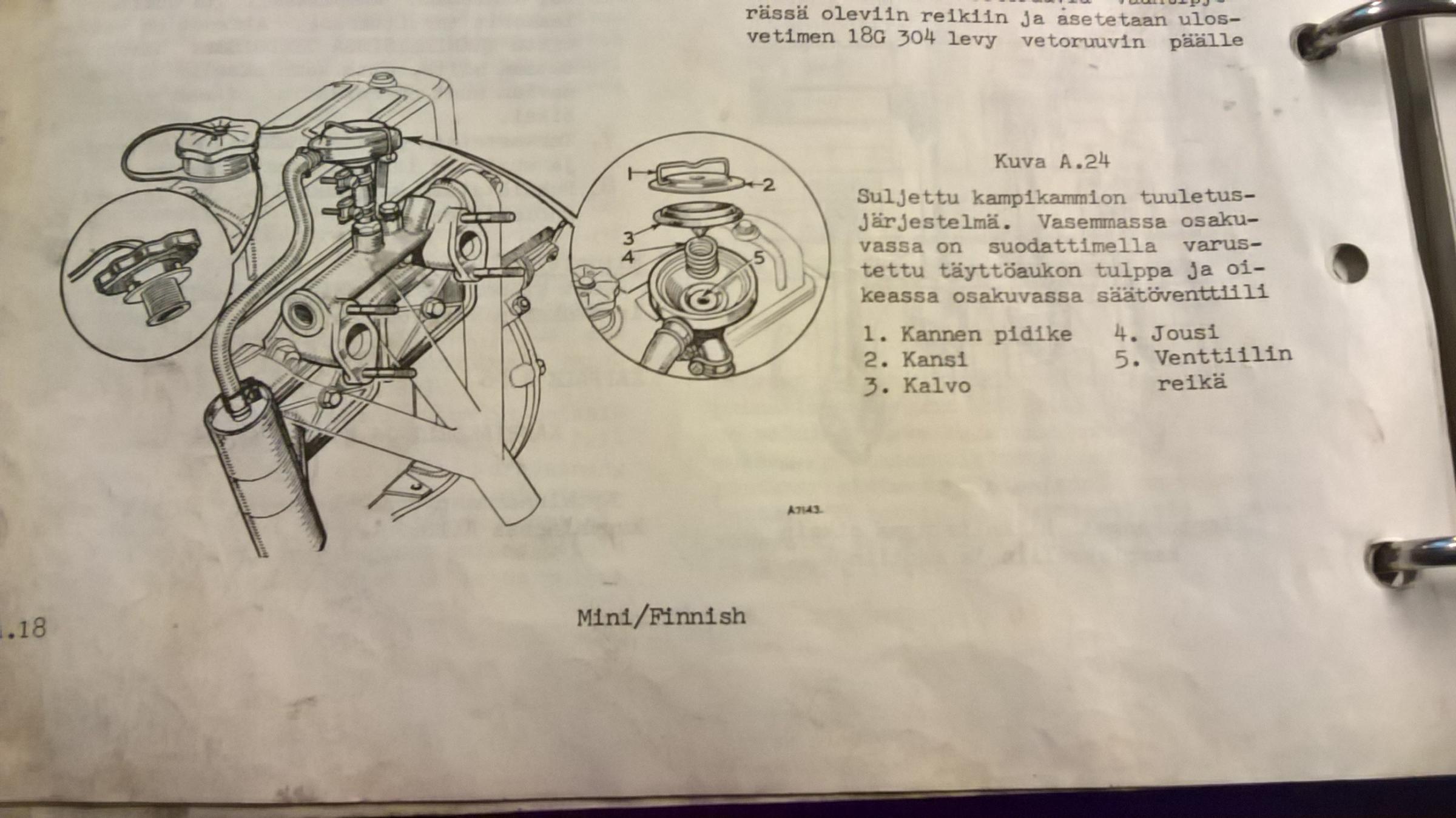

KariB Posted July 22, 2017 Author Report Posted July 22, 2017 Ihan hyvä juttu nykypäivänä,mini oli aikaansa edellä jo silloin,löysin tiedot vuonna 1965 ostetusta Mini korjaamokäsikirjasta,Salmisen Timo Keskieuroopan miehenä on varmaan törmännyt kyseiseen venttiiliin,mistähän löytäisi venttiilin.TB.KB
tailke Posted July 22, 2017 Report Posted July 22, 2017 Ainakin 1968 Austin Cooper S mallissa tämä systeemi on. "Varma tieto"
FD100L Posted July 22, 2017 Report Posted July 22, 2017 Jep, jossain kuvissa nähny moisen. Vähän vastaavia saasteenpoistosysteemeitä on eri merkeissä, vaan ei ole tainnu Suomeen tuotavissa malleissa olla?
