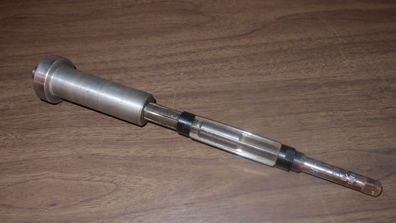

koirankoppi Posted January 25, 2016 Report Posted January 25, 2016 Uusi laakerin pronssihelahan on kalvettava Linjassa oikeaan mittaan neulalaakerin kanssa. Muuten kuluu nopeasti. Tähän on ihan oma erikoistyökalukin. Löytynee käypä työkalu normi koneistamoistakin.
SE7EN Posted January 25, 2016 Report Posted January 25, 2016 Onko jarrysylintereiden hoonaustyökalu huono tähän hommaan.?
minorv8 Posted January 25, 2016 Report Posted January 25, 2016 Onko jarrysylintereiden hoonaustyökalu huono tähän hommaan.? ON !
tailke Posted January 25, 2016 Report Posted January 25, 2016 Tällä kalulla on tullut kohtuullisen hyviä heloja.
