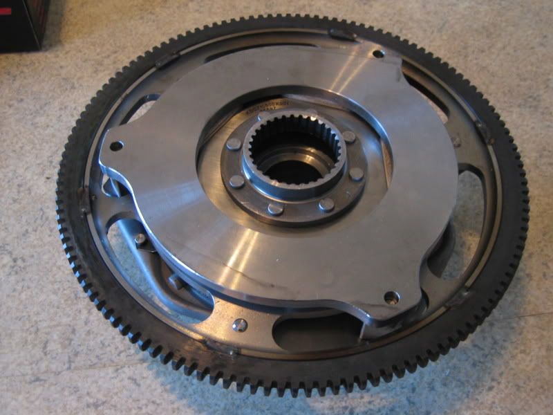

claymad Posted August 14, 2015 Report Posted August 14, 2015 Tuli starttiin sellainen vika että se lähtee kyllä starttaamaan mutta se ratas vapautuu melkeen saman tien jolloin moottori ei juuri pyöri eikä käynnisty. Starttina on siis uudemman mallinen pre-engaged. Ja vaihdoin siihen jo uuden solenoidin ja muutenkin se näyttäisi pöydällä olevan ihan kunnossa. Kun katselin startin reijästä sisään niin näyttäisi että startti on syönyt jonkin verran vauhtipyörän hampaita toisesta reunasta. Ks kuva.
MikaJ Posted August 14, 2015 Report Posted August 14, 2015 Mitä kuvasta saa selvää, niin hirveessä kunnossa kaikenkaikkaan tuo vauhtipyörän hammaskehä. Onko sulla oikee hammaskehä siinä? Inertia ja soledoindistartit ovat eri hammaskehillä. Mutta kyllä tuon nyt vielä luulisi toimivan, jos vaan startista ratas tulee riittävän pitkälle ulos.
Turbo 69 Posted August 15, 2015 Report Posted August 15, 2015 Ja sit vielä,onko tuo vauhtipyörä kevennetty?Näkyy olevan kehä hitsattu,eli onko tarpeeksi sisällä?Näyttäs ettei startin ratas enää ylettäs kehälle.
Mini1380 Posted August 15, 2015 Report Posted August 15, 2015 Se on teräsvauhtipyörä, niissä on aina hammaskehä hitsattu muutamilla hepeillä kiinni.
claymad Posted September 4, 2015 Author Report Posted September 4, 2015 Oliskohan kenelläkään Turun seudulla toimivaa starttia mitä vois vielä koittaa ennen kun rupee vauhtipyörää uusimaan. Nyt on vielä testattu uudella akulla mutta sama vika edelleen. Kyllä pitäis olla oikea startti/vauhtipyörä ku on useamman vuoden toiminu moitteetta.
FD100L Posted September 4, 2015 Report Posted September 4, 2015 Tuli starttiin sellainen vika että se lähtee kyllä starttaamaan mutta se ratas vapautuu melkeen saman tien jolloin moottori ei juuri pyöri eikä käynnisty. Starttina on siis uudemman mallinen pre-engaged. Ja vaihdoin siihen jo uuden solenoidin ja muutenkin se näyttäisi pöydällä olevan ihan kunnossa. Kun katselin startin reijästä sisään niin näyttäisi että startti on syönyt jonkin verran vauhtipyörän hampaita toisesta reunasta. Ks kuva. Aina siinä kehässä vähän jälkee on, mutta mistä ostit solenoidin ja millaisen? Minkä valmistajan ja onko kuvaa siitä solenoidista?
MikaJ Posted September 4, 2015 Report Posted September 4, 2015 No ei siinä kehässä nyt tommoista rotansyömää kuulu olla vuosienkaan jälkeen ja mun silmään näyttäisi että rattaan harjalta on koko matkalta lähtenyt metalli vähän liikkeelle. Joko starttikehä on täysin luokatonta materiaalia, tai sitten on jossain jotain vikaa. Mulla on hyllyssä yks varastartti, käytetty joka ei oo koskaan ollut paikoillaan mulla ja saa lainaksi. Muistaakseni kokeilin kaapeleilla sen toimivaksi, mutta kokeillaan uusiksi jos on tarve.
claymad Posted September 5, 2015 Author Report Posted September 5, 2015 Juu voisin ottaa lainaksi sen startin ja kokeilla tekeekö sillä saman. Vauhtipyörä on tosiaan med:n tekele.
Kimi Posted September 6, 2015 Report Posted September 6, 2015 Moi, toi kehä on inertia startille. Sillä puolella josta startin ratas tulee sisään pitää Olla viisteet, joita tuossa ei näy, eli startin rattaan pitää tulla ulkopuolelta. Lisäksi noi10 hampaiset solenoidistartit on suurin osa tehty 129 hampaisille verto kehille, kun taas pre vertossa joka on kuvassa on 107 hampainen, johon yleensä laitetaan 9 hampainen startti. Tuohon rattaaseen ei löydy yhtään solenoidi pre engaged starttia,vaan ainoa vaihtoehto on perus inertia startteri. Pre engaged toimii ihan ok, mutta pitää olla 107 hampaiselle, jolloin oikea kehä on sellainen, jossa viisteet koneen puolella. Vauhtipyyörä irti, ja sitten 107 sipaisua rälläkällä ☺☺:-) /kimi P.s. jos jollain on tiedossa preengaged startti jossa ratas tulee ulkopuolelta, olen kiinnostunut, eli just sellanen jollainen tuohon pitäisi laittaa. Sparesin ja spottin sivuilta ei löydy.
MikaJ Posted September 6, 2015 Report Posted September 6, 2015 Ei tarvitse olla viisteitä starttikehässä solenoidistartilla, viiste startin rattaassa riittää hyvin koska startti lähtee pyörimään voimalla vasta kun solenoidi on vetänyt startin rattaan täysin ulos. Muistelisin että ei Minissä mitään viisteitä ole, muutakuin vanhamanllisen inertiastartin kehissä. Enkä minä tossa kuvassa näe takapuolellakaan viisteitä, joten silloin inertiastartti olisi vihoviimeinen vaihtoehto.
Kimi Posted September 6, 2015 Report Posted September 6, 2015 Thx Mika, tarvii kokeilla. Kun katsoo tarkemmin tuota kuvaa, niin näyttää siltä että startti ei ole koskaan mennyt Rattaiden päälle loppuun asti. Hampaat näyttää koskemattomilta. /kimi
claymad Posted September 6, 2015 Author Report Posted September 6, 2015 Kyllä startti on kunnolla aiemmin mennyt hampaiden päälle kun katsoo vauhtipyörää tarkemmin , mutta viisteistä en osaa sanoa. Inertia startti tosiaan ei tuossa toimi sekin tuli todettua kun ton vauhtipyörän asensi ekan kerran.

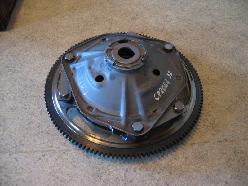

claymad Posted September 6, 2015 Author Report Posted September 6, 2015 tossa vielä kuvat tuosta vauhtipyörästä, eli viisteet on ainakin joskus ollut molemmilla puolilla.
