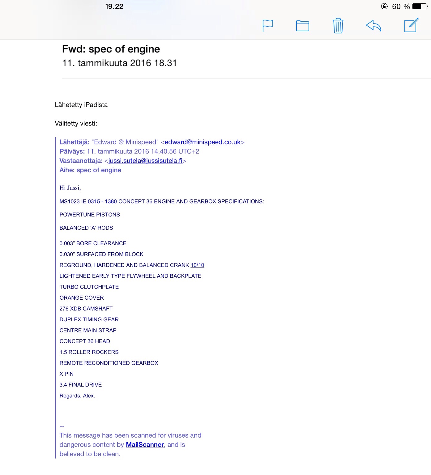

Juselius Kirjoitettu 11. Tammikuuta, 2016 Kirjoittaja Raportoi Jaa Kirjoitettu 11. Tammikuuta, 2016 Nyt on riitikkoraadille speksejä :) arvailut käyntiin. Säädellään ja testaillaan penkissä lähipäivinä. Link to comment Share on other sites Lisää jakomahdollisuuksia...
Juselius Kirjoitettu 11. Tammikuuta, 2016 Kirjoittaja Raportoi Jaa Kirjoitettu 11. Tammikuuta, 2016 Tupla HS4 kaasuttimet ja peltisarjat. Link to comment Share on other sites Lisää jakomahdollisuuksia...
minorv8 Kirjoitettu 12. Tammikuuta, 2016 Raportoi Jaa Kirjoitettu 12. Tammikuuta, 2016 1380 + 276 nokka: karvan päälle 100 todellista heppaa jos muuten osuu speksit nappiin. Sanotaan vaikka 102 hp. Link to comment Share on other sites Lisää jakomahdollisuuksia...
Mini1380 Kirjoitettu 12. Tammikuuta, 2016 Raportoi Jaa Kirjoitettu 12. Tammikuuta, 2016 Puristuksista kun ei tietoa niin 95-98 hp veikkaan. Link to comment Share on other sites Lisää jakomahdollisuuksia...
Juselius Kirjoitettu 12. Tammikuuta, 2016 Kirjoittaja Raportoi Jaa Kirjoitettu 12. Tammikuuta, 2016 Paljonkohan tuota uskaltaa kierrättää? 115 hp lupasi moottorin tekijä, jos sata saadaan puhki niin tosi tyytyväinen olen. Link to comment Share on other sites Lisää jakomahdollisuuksia...
Mini1380 Kirjoitettu 12. Tammikuuta, 2016 Raportoi Jaa Kirjoitettu 12. Tammikuuta, 2016 Eikö MD276:sen tehoalue ole 1500-7000rpm joten 7000rpm enempää ei kannata kauheesti kierrättää eikä uskallakkaan kun on vakiosta kevennetty vauhtipyörä (ainakin listauksesta päätellen). Link to comment Share on other sites Lisää jakomahdollisuuksia...
faake Kirjoitettu 12. Tammikuuta, 2016 Raportoi Jaa Kirjoitettu 12. Tammikuuta, 2016 8000 rpm ja 106 hp. Link to comment Share on other sites Lisää jakomahdollisuuksia...
minorv8 Kirjoitettu 13. Tammikuuta, 2016 Raportoi Jaa Kirjoitettu 13. Tammikuuta, 2016 8000 rpm ? Miksi ???? Tehohuiput tulee tolla nokalla jonnekin 6000 kantturoille, siitä ylöspäin alkaa olla turhaa vinguttamista ja yli 7000 tonnin silkkää rääkkäämistä. Link to comment Share on other sites Lisää jakomahdollisuuksia...
faake Kirjoitettu 13. Tammikuuta, 2016 Raportoi Jaa Kirjoitettu 13. Tammikuuta, 2016 No niin, leikki leikkinä. Ei kiusata moottoria ja arvataan vähän alemmas. 6300 ja 96hp. :D Link to comment Share on other sites Lisää jakomahdollisuuksia...

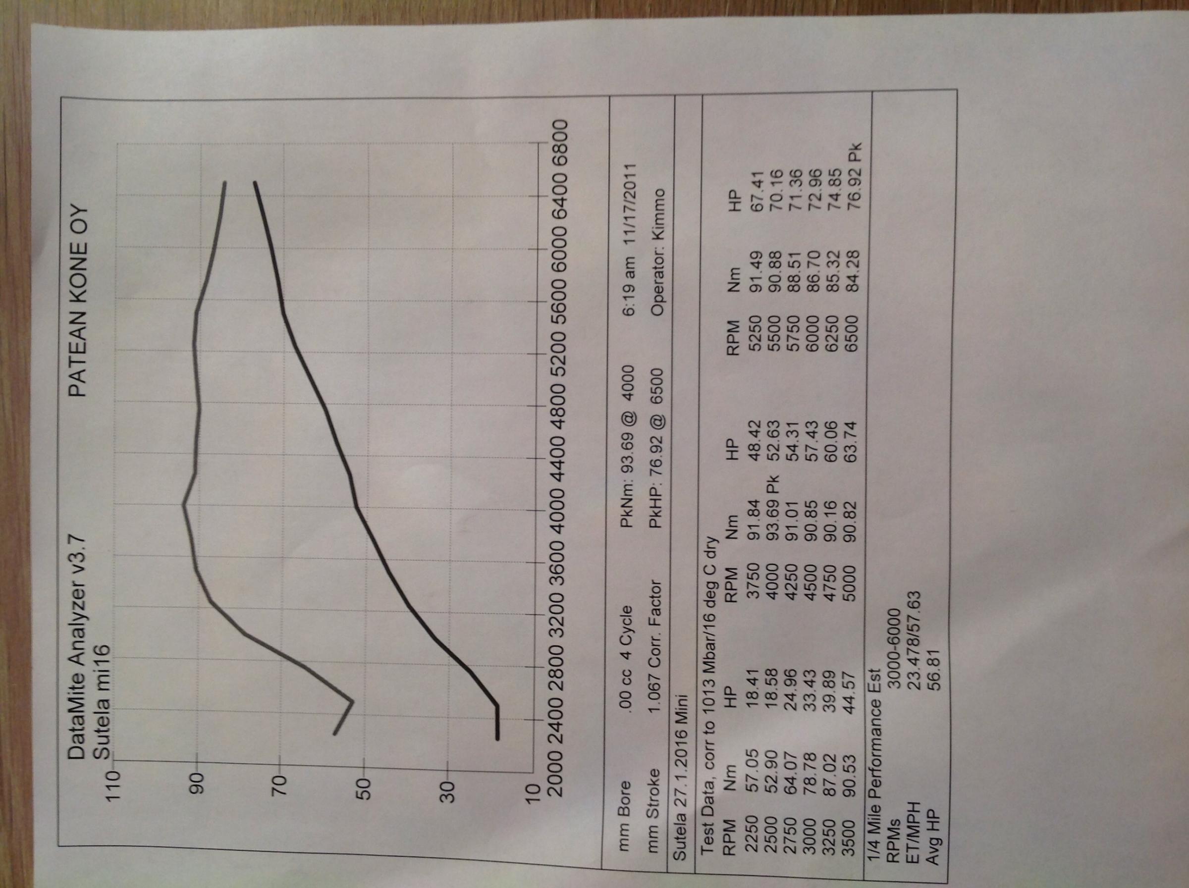

Juselius Kirjoitettu 31. Tammikuuta, 2016 Kirjoittaja Raportoi Jaa Kirjoitettu 31. Tammikuuta, 2016 Auto on kasattu ja katsastettu. Anteeksi Saxspeedille kun en ilmoittanut että auto kasataan täällä lähempänä. Hinta meni hyvin lähelle arviota minkä sinä annoit ja työ oli myös täällä hyvin tehty. Paikallinen korjaamo teki kasauksen katsastukseen asti ja lopulta auto säädettiin paikallisella kilpa-auto tallilla, tosin ilman aiempaa kokemusta Mineistä ja SU-kaasuttimesta. Kasauspaikan valinnan ratkaisi välimatka, oli helpompi operoida lähelle, osia piti toimitaa moneen kertaan omalta tallilta ja pääsi itse seuraamaan kokoonpanoa. Tehoja ei saatu ihan sitä mitä odotin, mutta toimiva moottori ja auto kuitenkin. Jos arvelet että kohtuudella löydät siitä vielä säädöillä tai pienillä muutoksilla lisää tehoja niin tuon sen sinulle Jyväskylään. Ja kiitos kaikille jotka antoivat vinkkejä matkan varrella. Projekti oli mukava viedä läpi, ainut tunnelman laskija oli lontoolaisen moottorintoimittajan välillä ylimielinen ja vedättävä toiminta, joka tosin korjaantui kun pyysin tuttua paikallista lakimiestä vähän auttamaan. Moottorin toimittaja nosti puhelimessa kaksi kertaa hintaa vielä kirjallisen tilauksen jälkeen ja minä jouduin myöntymään niihin osin puutteellisen kielitaidon takia. Korotukset jäivät kuitenkin lopulta laskuttamatta. Link to comment Share on other sites Lisää jakomahdollisuuksia...

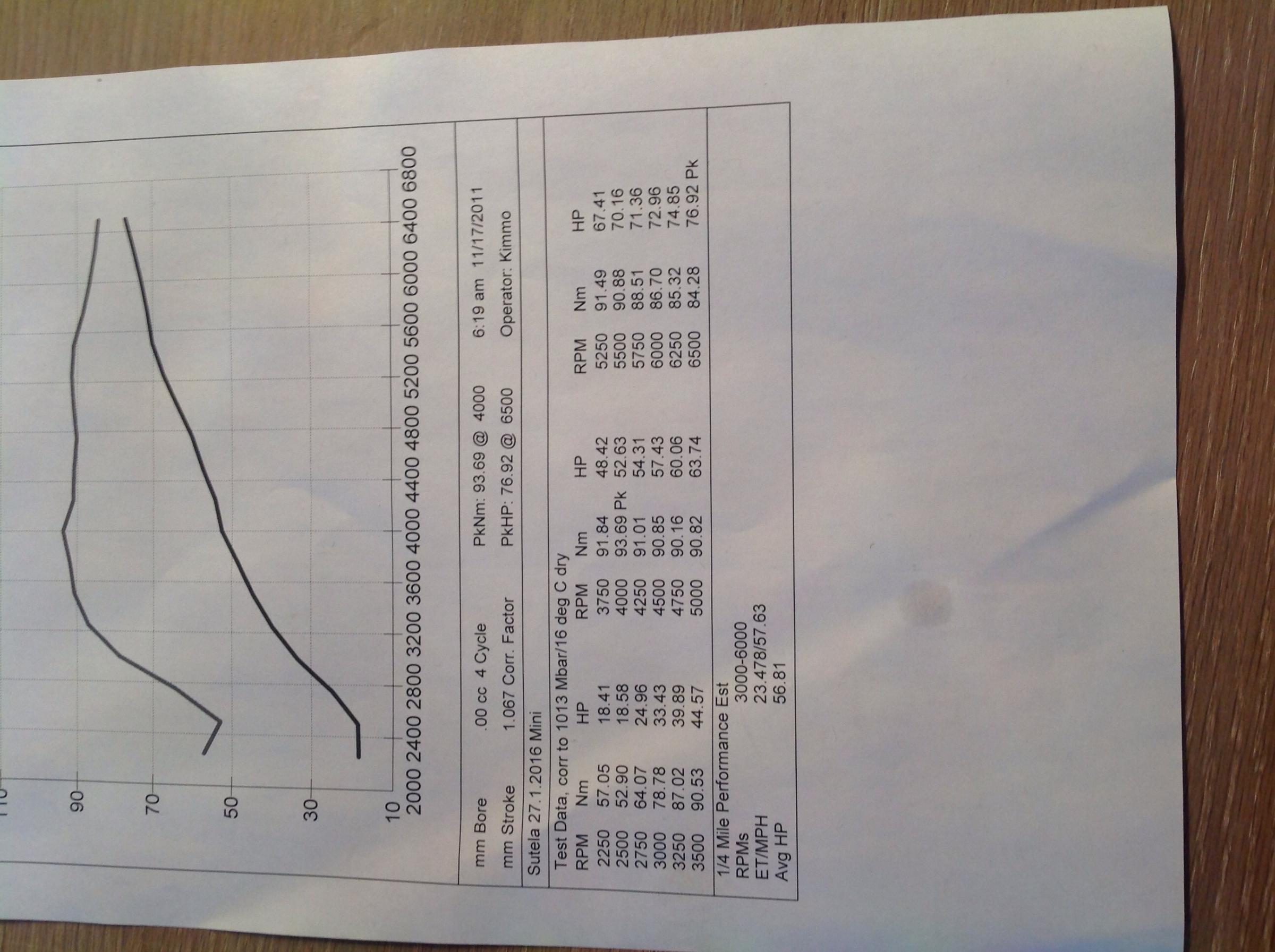

Mini1380 Kirjoitettu 31. Tammikuuta, 2016 Raportoi Jaa Kirjoitettu 31. Tammikuuta, 2016 Mitä siinä nyt lopulta oli tehoja (en saa kuvia jostain syystä auki suurempana)? Link to comment Share on other sites Lisää jakomahdollisuuksia...

MikaJ Kirjoitettu 31. Tammikuuta, 2016 Raportoi Jaa Kirjoitettu 31. Tammikuuta, 2016 Veto jätetty kesken, miksi? Link to comment Share on other sites Lisää jakomahdollisuuksia...
Juselius Kirjoitettu 31. Tammikuuta, 2016 Kirjoittaja Raportoi Jaa Kirjoitettu 31. Tammikuuta, 2016 Väännöt lähti jo laskemaan eikä raskittu ottaa enempää kierroksia. Link to comment Share on other sites Lisää jakomahdollisuuksia...
minorv8 Kirjoitettu 1. Helmikuuta, 2016 Raportoi Jaa Kirjoitettu 1. Helmikuuta, 2016 Väännöt lähtee tietenkin laskemaan, se ei ole yllätys. Tehokäyrä ei ole vielä romahtanut eli olis voinut pikkuisen lisää tullakin. Link to comment Share on other sites Lisää jakomahdollisuuksia...
Juselius Kirjoitettu 1. Helmikuuta, 2016 Kirjoittaja Raportoi Jaa Kirjoitettu 1. Helmikuuta, 2016 Paljonko tuommoisessa moottorissa pitäisi olla vääntöjä? Link to comment Share on other sites Lisää jakomahdollisuuksia...
minorv8 Kirjoitettu 2. Helmikuuta, 2016 Raportoi Jaa Kirjoitettu 2. Helmikuuta, 2016 Vakio 1275 koneen pitäis olla jossain 90-100 Nm kantturoilla, terveen 1380 koneen varmaan jotain 120+ Nm. Swiftunen sivuilla löytyy käppyrää 1380 kone + SW05-07 nokasta joka nyt periaatteessa vastaa sun nokkaasi. Sille paketille luvataan 100 lb ft eli luokkaa 135 Nm. Paljonko tossa sun koneessa oli maksimivääntö ja teho, mä en ainakaan näy tossa sun lapussas muuta kuin pyörältä mitatut. Mulla ei ollut tallella kuin tehokäppyrä 1380 koneesta 286 nokalla ja HS4 kaasareilla, en tiedä olenko koskaan edes saanut vääntökäyrää. Teho siinä vedossa oli 111,5 hp/6390 rpm. Sinänsä jännää että 276 nokka eikä tehokäyrä ole vielä nyykähtänyt 6500 kierroksessa. Yllättävän ylävireinen paketti. Link to comment Share on other sites Lisää jakomahdollisuuksia...
saxspeed Kirjoitettu 2. Helmikuuta, 2016 Raportoi Jaa Kirjoitettu 2. Helmikuuta, 2016 Paljonko tuommoisessa moottorissa pitäisi olla vääntöjä? Terve Minun Ralli Ässän teho siis 76Kw tulee välillä 6000-6500 rpm ja 7000 rpm 70Kw Vääntöä 4500rpm 120Nm. 5000-5500 rpm 125Nm. 6000 rpm 120Nm 7000 rpm 90Nm AAB-1 1 Link to comment Share on other sites Lisää jakomahdollisuuksia...
Juselius Kirjoitettu 2. Helmikuuta, 2016 Kirjoittaja Raportoi Jaa Kirjoitettu 2. Helmikuuta, 2016 Pyörästä mitattuun lisätään 15% eli vääntö 108/4000 ja tehot 89/6500. Link to comment Share on other sites Lisää jakomahdollisuuksia...
minorv8 Kirjoitettu 2. Helmikuuta, 2016 Raportoi Jaa Kirjoitettu 2. Helmikuuta, 2016 Onko tuo 15 prossaa mitattu vai arvottu ? Link to comment Share on other sites Lisää jakomahdollisuuksia...
faake Kirjoitettu 2. Helmikuuta, 2016 Raportoi Jaa Kirjoitettu 2. Helmikuuta, 2016 15 prossaa Minissä kuulostaa kauheen pienelle lukemalle. Taitaa olla paremminkin 25 tai enemmän häviöt normaalisti Minissä. Tai näin ainakin muistelisin? Voi olla että muistelen Edam juuston prosentteja mutta tuli vaan tämmönen ajatus. Link to comment Share on other sites Lisää jakomahdollisuuksia...
Juselius Kirjoitettu 3. Helmikuuta, 2016 Kirjoittaja Raportoi Jaa Kirjoitettu 3. Helmikuuta, 2016 15% oli testaajan arvio, kävi vähän mielessä että saattaa olla alakanttiin. Link to comment Share on other sites Lisää jakomahdollisuuksia...
Kimi Kirjoitettu 3. Helmikuuta, 2016 Raportoi Jaa Kirjoitettu 3. Helmikuuta, 2016 Moi, Ei tuotatarvitse arvioida. Kun dynottaja painaa kytkimen pohjaan ja jättää vaihteen päälle, niin rullien hidatumisesta softa laskee laatikon, perän, pyörien ja rullien aiheuttaman hävikin. Rullien hävikki poistetaan, koska se tiedetään. minissä tulee hukkaa noin 10% laatikosta, ja riippuen miten 10 tuumaset kiilautuu rullien väliin/kiristetään sitä tulee lisää. Kerran kun kävin rullilla häviötä oli yli 20%. Dynottaja sanoi että laatikossa jotain vikaa ja ahvenistollahan se sitten levis. Kaverilla oli kakkosen synkka katki, ja näytti 15%. Laittakaa vaikka 50% hukkaa, niin näyttää tehot hyviltä, mutta kusetatte itseänne. /kimi hartsa112 1 Link to comment Share on other sites Lisää jakomahdollisuuksia...
