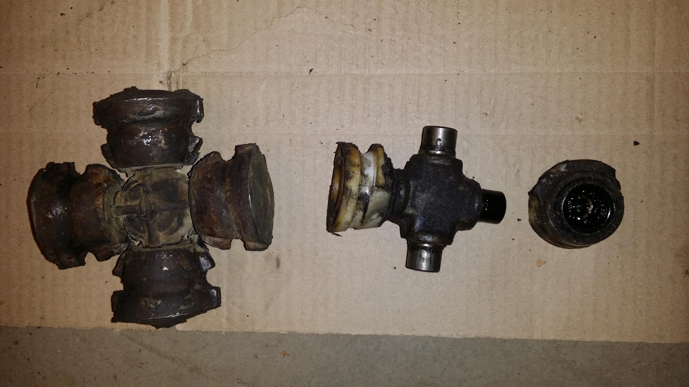

sir samurai Kirjoitettu 10. Lokakuuta, 2014 Kirjoittaja Raportoi Jaa Kirjoitettu 10. Lokakuuta, 2014 Eilen kaivoin laatikosta sisemmät vetonivelet. Toinen oli ihan kiinteä mutta toisessa oli liikkuvat osat. Haynesin kuvien mukkaan toinen olisi "hardy-spicer universal joint", mutta ilman semmosta metallikkiinnikettä. Molemmat puolet oli pannoilla kiinni ja kuvassa irrallaan oleva pää oli myös noissa kahdessa muussa tapissa. Tämmönen muistikuva mulla on purkamisesta. Moottorissa on molemmat puolet samanlaisia :DUudet on kummatkin tuommoisia vasemmanpuoleisia niveliä Link to comment Share on other sites Lisää jakomahdollisuuksia...
FD100L Kirjoitettu 10. Lokakuuta, 2014 Raportoi Jaa Kirjoitettu 10. Lokakuuta, 2014 Jos aiot vaihtaa perävälityksen niin samalla kantsis vaihtaa sisemmät vetonivelet uudemman mallisiin vakionopeusniveliin niin ei tuu onkelmia sen peltisarjan kanssa. Perävälityksen vaihdossa on tärkeintä tarkistaa/ säätää välykset so. lisäillä tai poistaa shimmilevyjä poskilaakerien ja kansien välistä. E: Sun kannattas melkein hankkia se Minin alkuperäinen korjausohjekirja, siinä on noi perusasiat selvitetty aika hyvin. Aikanaan manuskaa oli saatavilla kopioinakin ..oliskohan Pörin Jukalla vielä? :) Link to comment Share on other sites Lisää jakomahdollisuuksia...
sir samurai Kirjoitettu 10. Lokakuuta, 2014 Kirjoittaja Raportoi Jaa Kirjoitettu 10. Lokakuuta, 2014 Semmonen olisi varmaan parempi kuin tämä minun haynes kirja mineille 69 to 2001 (sininen kansi) Link to comment Share on other sites Lisää jakomahdollisuuksia...
minorv8 Kirjoitettu 10. Lokakuuta, 2014 Raportoi Jaa Kirjoitettu 10. Lokakuuta, 2014 Oikeanpuoleinen nivel ei ole Hardy-Spicer vaan nailoninen versio tuosta kuminivelestä. Tuntee nimen QL5000. http://www.minispares.com/product/classic/QL5000.aspx Jos noita löytää käytettynä niin ehjät nailokupit voi irrottaa ja ostaa uudet ristikkonivelet. Ulkoa en ristikon tyyppiä muista mutta mallin kanssa shoppailemaan. Hardy-Spicer on sitten ihan oma rotunsa: http://www.minispares.com/product/Classic/Drivetrain/CV%20Joints/27H7880.aspx?0801&ReturnUrl=/search/classic/hardy-spicer.aspx|Back to search Link to comment Share on other sites Lisää jakomahdollisuuksia...
