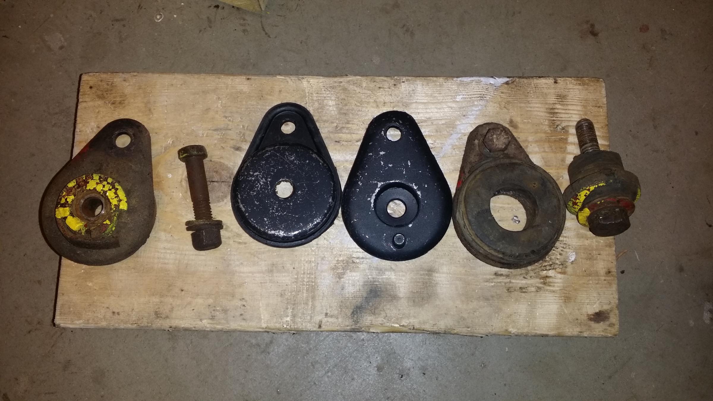

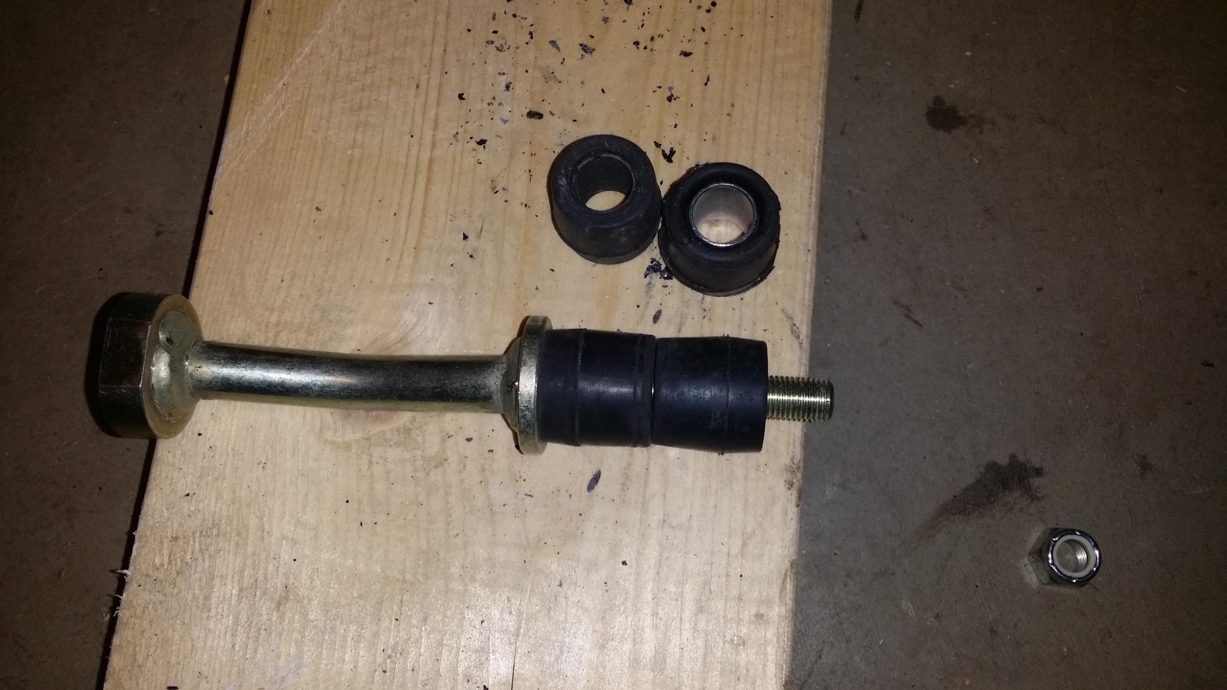

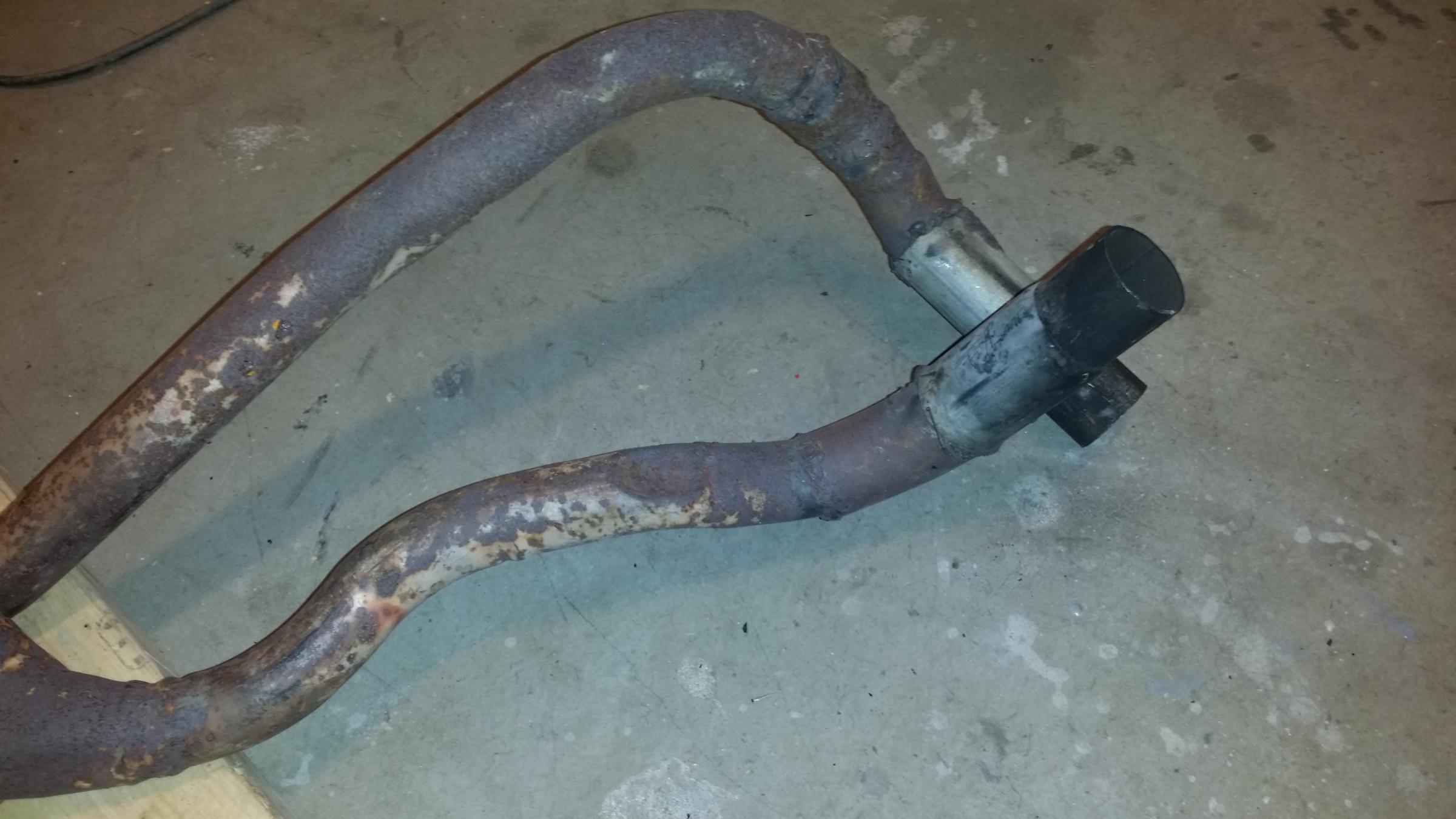

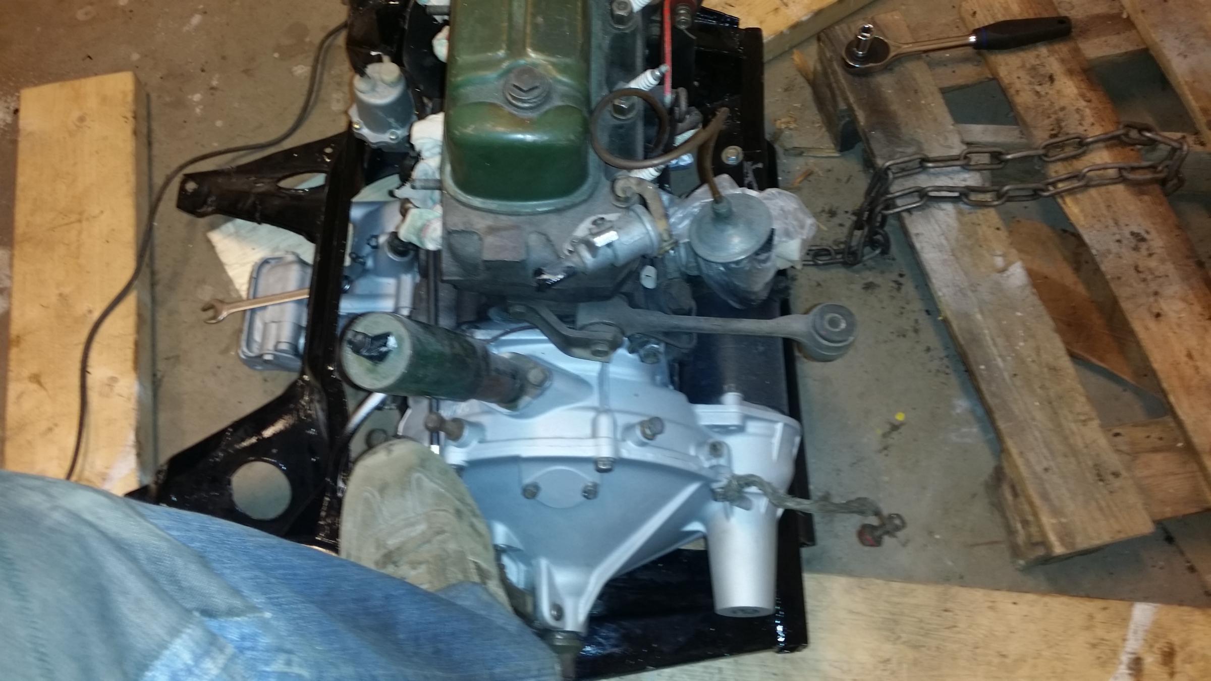

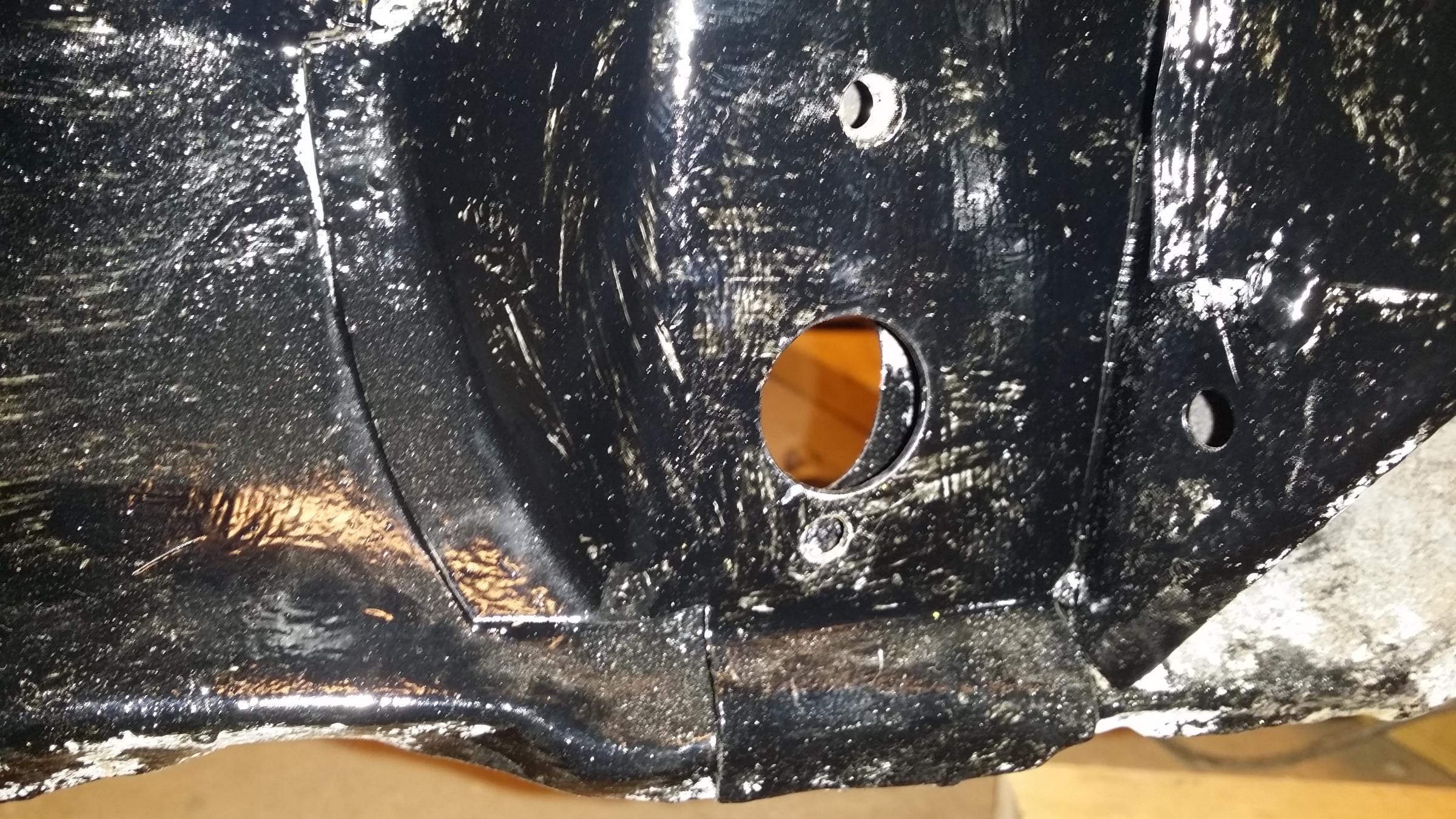

sir samurai Posted October 6, 2014 Report Posted October 6, 2014 Pitkäpäivä tallilla takana ja avoimia kysymyksiä riittää1. Tilasin uudet etukelkan etukiinnikekumit (pisara). Edellisissä oli hieman enempi kumia myös pultin ympärillä että sillä saa kiinni myös auton runkoon. Jäikö multa nyt jotakin tilaamatta? (liite pisarat.jpg ja pisaran kiinnikepaikka.jpg)2. Edelliset alatukivarren puslat oli pultissa ruostuneet kiinni ja kumit ihan tohjona että en voinu mallia katsoa miten puslat siellä oli. Mutta minusta ne pitää olla näin, menikö oikein? (alatukivarsipuslat.jpg) 3. Pitäisikö lattiassa olla jotkut kumityynyt etukelkan kiinnitykseen, ei sielä ainakaan irrotettaessa ollut mitään vaan metalli vasten metallia.4. Näkeekö moottorista ulkopuolelta mikä kone tämä on? Tarkottaako tämmönen merkintä jotakin: 12G 1279 en ainakaan omasta haynesin kirjasta tuommosta G:tä löytänyt. Ilmeisesti tuo moottori tuki on mennyt koneen korjaajalla väärin päin vai voiko olla että se kiinnitetään eteen? (moottorituki.jpg) (koneen irroittamisesta 13v aikaa)5. Pakosarjan ilmeisesti saa laitettua paikoilleen senkin jälkeen kun moottori kelkkoineen on autossa kiinni? Aika kolhuselta ja korjatulta vaikuttaa. kaksi yhteen pätkä on hitsattu loppuputkeen kiinni (1 äänen vaimennin putkessa ja kulkee auton keskellä) Olisko edellisten itseaskartelema pakosarja... (liite pakosarja.jpg) 6. Hinauskoukku ilmeisesti on tarkoitus laittaa pisaranläpi kiinni?7. Onko jotakin muuta koneeseen/etukelkaan kannattaa laittaa kiinni ennen kuin laittaa runkoon kiinni. (Uuden raidetangon laitan heti huomenna kun meen ettei vaan unohdu :D + Ylätukivarsi+hilo kumihilppeineen on paikoillaan.)
minorv8 Posted October 7, 2014 Report Posted October 7, 2014 Alatukivarren helat on OK, moottorin tuki tulee taakse päin korin poikkipalkkiin. Peltipakosarja on varmaan joskus ollut tehdastekoinen mutta y-kappaleen liitokset on ihan itse "paranneltu". 12G1279 on lohkon valunumero (ei välttämättä kuitenkaan varaosanumero). Varmempi tunniste olisi kansitasossa laturin kohdalla oleva alumiinilätkä jos se vielä on tallella. 9 kannenpulttia eli vaikuttaa normi 1275 koneelta.
koirankoppi Posted October 7, 2014 Report Posted October 7, 2014 Tuollaiset etukelkan kiinnitykseen tarvittavat kumit tulivat Miniin varmaan joskus 76/77?. 75:ssa ei ainakaan vielä ollut, vaan kelkka oli suoraan korissa kiinni ilman mitään kumeja. Sellainen etukelkka on takapäästään erilainen, mihin kuuluu kumit lattian ja kelkan väliin. Noilla "pisarakumeilla" ei ole muuta merkitystä, kuin että uuden mallin naamapellin ja kelkan väliin jäisi muuten rako. Minä laittaisin vain metallipalat väliin, eli kovan kiinnityksen niinkuin76 ja vanhemmissakin. Puslat lienee noin.Moottori taitaa olla Mailerin, ainakin vaihteisto näyttää siltä. Moottorin tuki sojottaa väärään suuntaan :) Pakosarja-asiassa kehoittaisin menemään kauppaan :). Maijalan Jarmo möi uutta "vanhaa" Janspeedin sarjaa. Hinauslenkki menee pisaran läpi ja sillähän etukelkka on kiinni.

sir samurai Posted October 7, 2014 Author Report Posted October 7, 2014 Kiitos :) Pitääpä tänään kokeilla kun tallille meen :)Niinpäs olikin facebookissa Jarmolla myynnissä pakosarja.

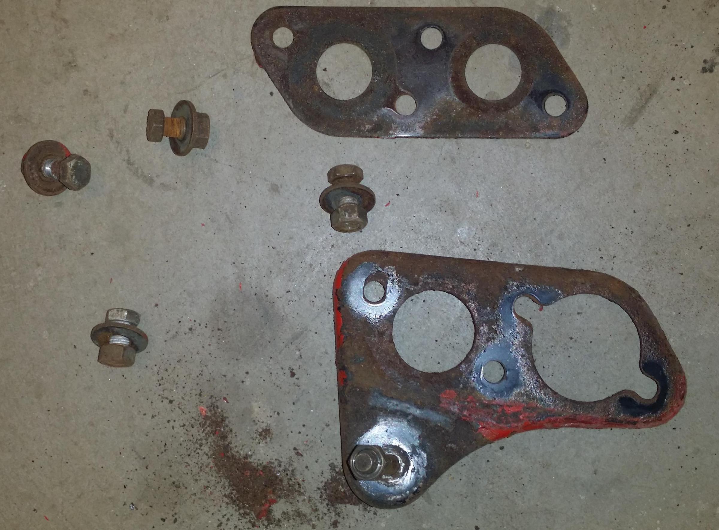

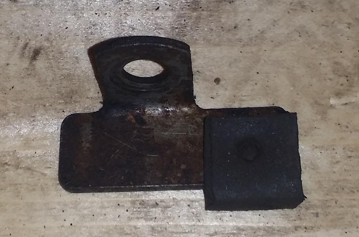

sir samurai Posted October 7, 2014 Author Report Posted October 7, 2014 Nivelet lähti irti kun roikotin alaspäin ja nätisti kumivasaralla muutamia kertoja nakutti. Huomena olis tarkotus saada kelkka+kone autoon kiinni.Kaivelin tuossa jo innoissani laatikoita, jotka 13v sitten pakkasin, yhdessä laatikossa oli pussi jossa luki moottorin kiinnitykseen ja kuvassa olevat osat. Olisko niillä jotakin tekemistä sen väärin päin olleen moottorituen kanssa?Toinen kuva menee vähän topikin ohi, mutta polkimia kasatessa yksi osa vähän askarruttaa. Toisessa kuvassa näkyvä osa, olisko tuolla tarkoitusta rajoittaa jarrupolkimen liikettä, ettei mene ihan "pohjaan" asti?
FD100L Posted October 7, 2014 Report Posted October 7, 2014 Ei jarrupolkimessa, mutta kaasupolkimessa on rajoitin ja vaijeria vaihtaessa kannattaa tarkistaa, että poljin painuu tuota rajoitinta vasten. Noi vasemmanpuoleiset osat kuuluu rintapellissä olevan palkin päälle, jarru- ja kytkinpääsylinterien alle ja siihen tulee kiinni myös se aiemmin mainittu moottorin tuki (koiranluu). Noi neljä pulttia ei kuulu joukkoon.
sir samurai Posted October 7, 2014 Author Report Posted October 7, 2014 Aivan, kuvittelin tosiaan että se tuki tulee hieman erikohtaan kiinni, siihen ulokkeeseen missä kaks on reikää. Olispa silloin ollu digikamerat yleisiä ku auton purin :)Kiitos, näillä pääsee taas eteen päin :)
koirankoppi Posted October 8, 2014 Report Posted October 8, 2014 Mielestäni nuo vasemmanpuoleiset pellit tulevat repsikan puolelle päällekkäin. Eli tuo pienempireikäinen pelti tulee tuon toisen pellin päälle ja noista reijistä menee lämppärin letkut hytin puolelle. Noilla 4:llä ruuvilla paketti kiinnitetään palkin päälle. Moottorin tukihan tulee tietysti juuri repsikan puolelle tuon korvakkeen alle. Engelsmannien autoissa, missä ratti on väärällä puolella tulevat jarru ja kytkin sylinterit tuon systeemin päälle. Siksi siinä on ne isot reijät. Suomi versiossa ne "supistetaan" tolla toisella pellillä lämppärin letkujen läpivienniksi.

koirankoppi Posted October 8, 2014 Report Posted October 8, 2014 Oliko toi moottorintuki pelti noin ohutta 76 ja uudemmissa Mineissä? Vanhemmissa se oli sellainen kantattu tukevampi rauta.
Mini1380 Posted October 8, 2014 Report Posted October 8, 2014 Taitaa toikin olla kantattu on vaan väärinpäin kuvattu ja suoraan ylhäältä niin ei näytä siltä.

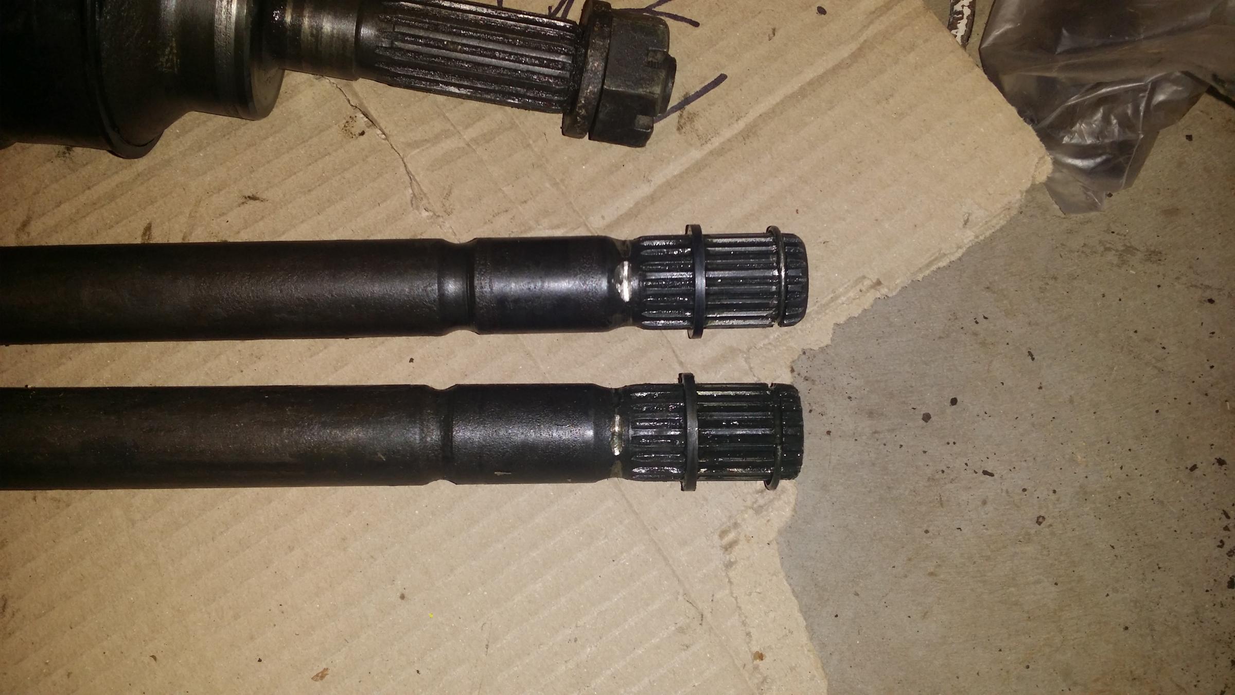

sir samurai Posted October 8, 2014 Author Report Posted October 8, 2014 Molemmissa vetoakseleissa lovia ulomman vetonivelen päässä, näytti siltä että sieltä osui laakeripesä kun käänsi oikein linkkuun. Onkohan nämä kummiskin vielä kestävät maantie ajeluun?
koirankoppi Posted October 8, 2014 Report Posted October 8, 2014 Kyllä nuo vielä kestää normikäytössä. Voisko siellä olla etunavoissa vanhemman mallin ns."pässinsarvet", eli kääntövarret mihin raidetangonpäät tulee kiinni.. Vanhemman ja uudemman hammastangoissa on eroa, pyörät kääntyy eri kulmille ja silloin myös nämä "pässinsarvet" ovat eri kulmille. Voisiko olla niin, että pyörät ovat päässeet kääntymään liian paljon.? Näitä osia ei pitäisi sekottaa. Tiedän että niitä sekotellaan, mutta ääritilanteissa juuri sopivasti "väärät" osat voivat saada jotain huonoa aikaan.
minorv8 Posted October 8, 2014 Report Posted October 8, 2014 Oudon paikallisia jälkiä, luulis jos ottaa laakeripesään kiinni niin jälkiä olis ympäri vetarin. Mutta jos ei ole kovin syvät ja terävät kolot niin luulis niiden kestävän. Viilalla voi tietenkin pyöristää pahimmat särmät jos niitä siellä on.
FD100L Posted October 8, 2014 Report Posted October 8, 2014 Joo enpä muista koskaan nähneeni moisia, edes kilpureissa. Samaa mieltä, että jos ei kovin syviä ole niin kiinni vaan.. Jonkinlainen väärä käsittely, joko niveltä irroitettaessa tai muuta korjausta tehdessä ohjaustukivarren ollessa irti vois tollaset jäljet saada aikaan, ehkä?
sir samurai Posted October 8, 2014 Author Report Posted October 8, 2014 Kiitoksia hyvistä neuvoista, paljon tuli oppia seuraavaa kertaa varten :) Viilailin pahimmat särmiä pois akseleista. Kone ja kelkka paikallaan, jampalta lähtee huomenna tulemaan uusi pakosarja. Seuraavaksi olis edessä pyörännapojen kokoaminen uusine levyjarruineen.
