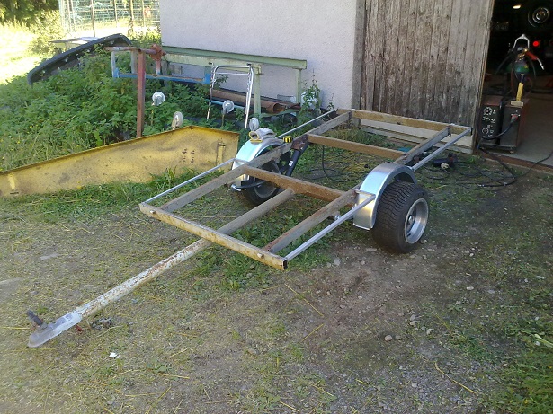

LeeHarvey Kirjoitettu 25. Elokuuta, 2013 Kirjoittaja Raportoi Jaa Kirjoitettu 25. Elokuuta, 2013 Vihdoinkin ehdin jatkamaan tätä projektia. Nyt olisi lavan runko valmis ja sain laitaprofiilit tilaukseen. Lava lyheni 5" ja kaventui 8". Olisiko vihreä hyvä väri? Pitäisikö kapellin olla kantikas vai pyöristetyillä kulmilla? Link to comment Share on other sites Lisää jakomahdollisuuksia...

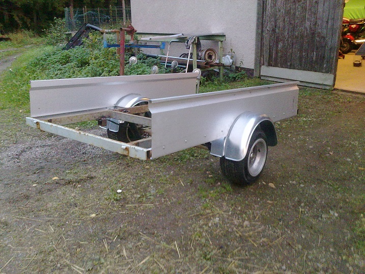

LeeHarvey Kirjoitettu 23. Syyskuuta, 2013 Kirjoittaja Raportoi Jaa Kirjoitettu 23. Syyskuuta, 2013 Pientä edistystä, kun sai laidat paikoilleen. Link to comment Share on other sites Lisää jakomahdollisuuksia...
koirankoppi Kirjoitettu 23. Syyskuuta, 2013 Raportoi Jaa Kirjoitettu 23. Syyskuuta, 2013 Racing green. Link to comment Share on other sites Lisää jakomahdollisuuksia...
Mini1380 Kirjoitettu 23. Syyskuuta, 2013 Raportoi Jaa Kirjoitettu 23. Syyskuuta, 2013 Pyöristetyillä kulmilla. Link to comment Share on other sites Lisää jakomahdollisuuksia...
minorv8 Kirjoitettu 23. Syyskuuta, 2013 Raportoi Jaa Kirjoitettu 23. Syyskuuta, 2013 Hienot loksut, vanteet taitaa olla jotkut 7 tuumaiset ? Link to comment Share on other sites Lisää jakomahdollisuuksia...
LeeHarvey Kirjoitettu 24. Syyskuuta, 2013 Kirjoittaja Raportoi Jaa Kirjoitettu 24. Syyskuuta, 2013 JP. Ettei olisi jopa 8". Ainakin tuo 195 nakki ei meinaa venyä tarpeeksi. Pitäisi saada leveämpi rengas. Väriksi oli mietinnässä Spruce Green tai arneijan vihreä. Link to comment Share on other sites Lisää jakomahdollisuuksia...
