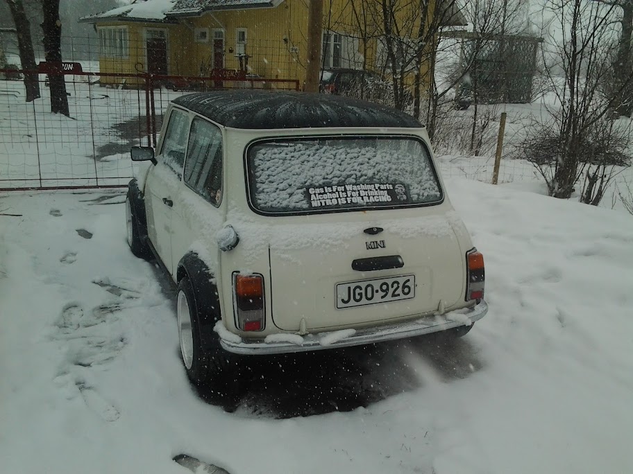

hartsa112 Kirjoitettu 8. Maaliskuuta, 2013 Kirjoittaja Raportoi Jaa Kirjoitettu 8. Maaliskuuta, 2013 Sitten alkaa kevättä puskeen pellistä läpi... No eipä siinä, jos tämän kesän pärjäisi vielä.. Nyt on hyvä alkaa suunnittelemaan kesää, kun katsimies antoi leiman vuodeksi eteenpäin. Vähän joutui hitsaamaan takakelkkaa, mutta muutenpa ei ollut huomautettavaa. Nyt ei ole tullutkaan juuri mitään erikoista tehtyä, seuraava vaihe on kesärengasta alle. Ja vetää levikkeisiin "kunnon" maali pintaan. Link to comment Share on other sites Lisää jakomahdollisuuksia...

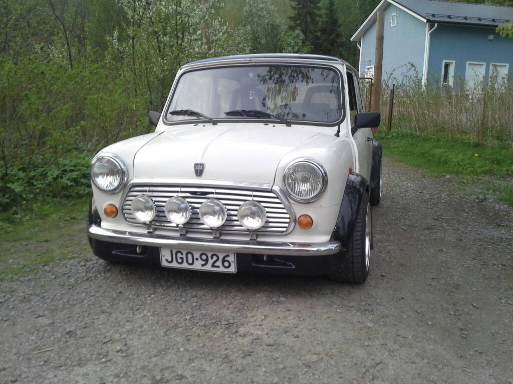

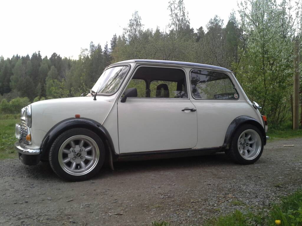

hartsa112 Kirjoitettu 8. Huhtikuuta, 2013 Kirjoittaja Raportoi Jaa Kirjoitettu 8. Huhtikuuta, 2013 Kevät tuli, mutta talvi teki comebäkin... PRKL.. Justaankun sai vähän Miniä kesä kuntoon.. Tuli vähän sotkettua maalin kanssa, ja laitettua loputkin madallushilut kiinni. Kesärenkaat istuikin paremmin kuin muisti, onhan siitä jo monta kk kun ne viikon ehti alla olemaan. Vähän viimeistely jäi huonoksi, mutta jos nyt ainakin yhden kesän päästelisi tälläsenään sitten 8) EI tässä kuitenkaan minnekään näyttelyihin olla menossa :o pari projektin päivittelyä kuvamuodossakin vielä... vähän projekti asteelta... Heti kahville kun vaan sai renkaat alle 8) aikainen kevät, vai mikä se oli... Talvirenkaitahan en enään VAIHDA!!!! Sillälailla... Näyttää kesäiseltä kyllä 8) Link to comment Share on other sites Lisää jakomahdollisuuksia...

Mini1380 Kirjoitettu 26. Huhtikuuta, 2013 Raportoi Jaa Kirjoitettu 26. Huhtikuuta, 2013 Nätti on, vielä mustat raidat konepeltiin ;) Link to comment Share on other sites Lisää jakomahdollisuuksia...
hartsa112 Kirjoitettu 30. Huhtikuuta, 2013 Kirjoittaja Raportoi Jaa Kirjoitettu 30. Huhtikuuta, 2013 mustat raidat tulee nokkapeltiin kun niille on aihetta 8) Tarkoitus olisi ensitalvena keksiä tekniikalle piristeitä, dynopäivänä saadaan lähtökohdat -> 2014 sitten pääsee kokeilemaan tuleeko muutoksia lukemiin.. Näillä tehoilla ei vielä vauhtiraitoja ole ansaittu... ;) mutta mielessä tuo raidoitus on kyllä ollut..... Link to comment Share on other sites Lisää jakomahdollisuuksia...

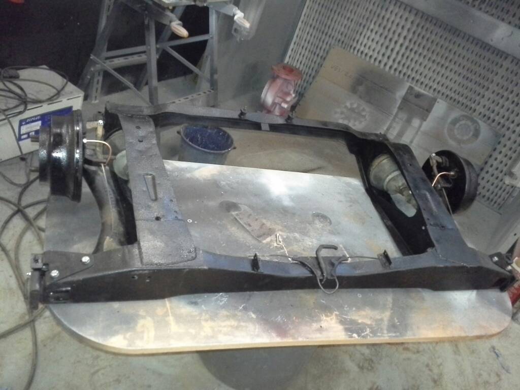

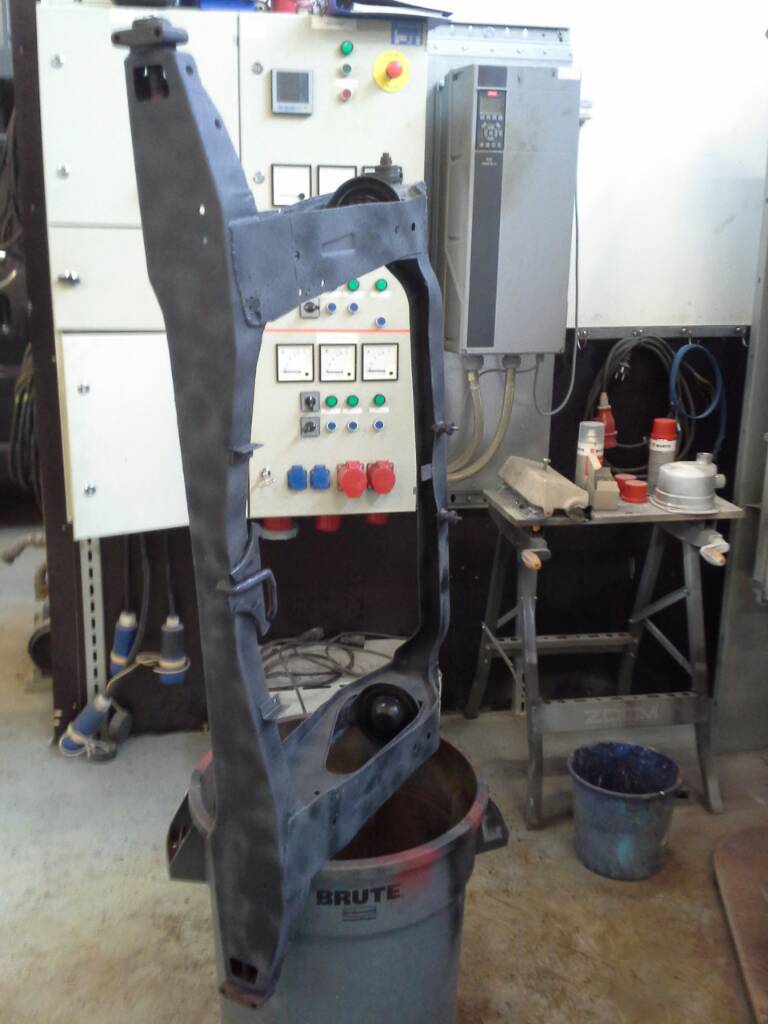

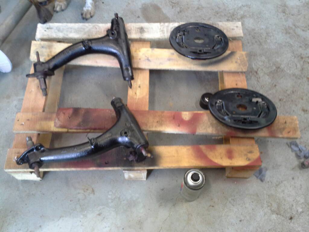

hartsa112 Kirjoitettu 3. Toukokuuta, 2014 Kirjoittaja Raportoi Jaa Kirjoitettu 3. Toukokuuta, 2014 Katsastus fixiä.. takakelkka pois, pari pientä liimausta kempillä.. uudet tukivarren akselit ja elinat, ja vihdoin takapäähän camber/caster säätö niin saa kulmat lähemmäs kohdilleen.. koko talvi on pitänyt hoitaa kuntoon ja nyt jo touhuamassa :cool: oli niin kauhea touhu päällä ettei ehtinyt ottamaan purkukuvia, mutta ei ihme ettei esim pönkkä toiminut -> hieman oli vaijerilinjat jumissa :D Lähetetty minun GT-S7710 laitteesta Tapatalkilla Link to comment Share on other sites Lisää jakomahdollisuuksia...
hartsa112 Kirjoitettu 3. Toukokuuta, 2014 Kirjoittaja Raportoi Jaa Kirjoitettu 3. Toukokuuta, 2014 Ja tänään sai våhån taas edistymään hommia.. takakelkka redi, akselit vielä uudet tukivarsiin ja sitten pääsee kasaamaan.. olis se heleppoo jos kaikki osat ois uusia B) - pieni on kaunista, mutta ulkonäkö voi pettää - Link to comment Share on other sites Lisää jakomahdollisuuksia...

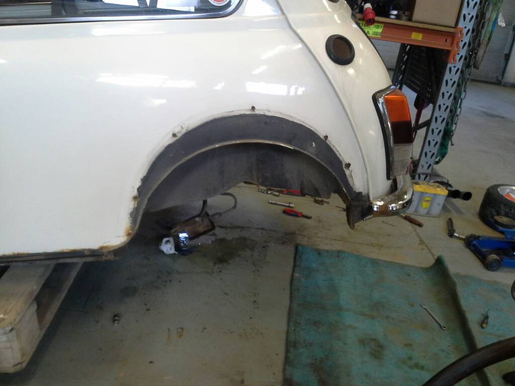

hartsa112 Kirjoitettu 12. Toukokuuta, 2014 Kirjoittaja Raportoi Jaa Kirjoitettu 12. Toukokuuta, 2014 Jokunen sentti lähti pois kaarista.. isoimmat ruosteeta takapäästä pois, kelkka on nyt yritetty korjailla nippuun.. jarruputket, punosletkut tuli uutta myös. Eiköhän muutaman kesän mene taas. En tiedä onko normaalia, mutta se kuuluisa joku oli ilmeisesti pudottanut takakelkan joskus pois -> oli liimattu kumimattoa kelkan ja korin väliin.. Mutta eipä tässä varmaan muuta ennätä ennen Mobiliaa värkkäämään.. pientä säätötyötä korkeintaan.. B) - telefoonilla surffaillaan - Link to comment Share on other sites Lisää jakomahdollisuuksia...

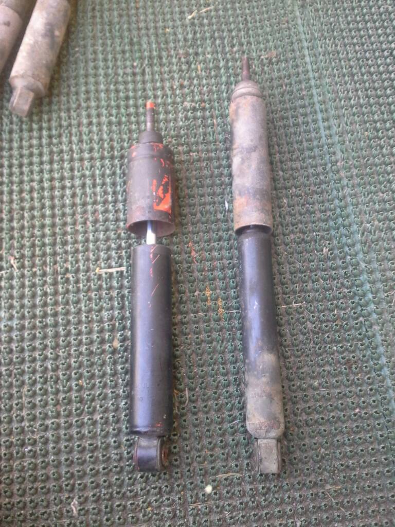

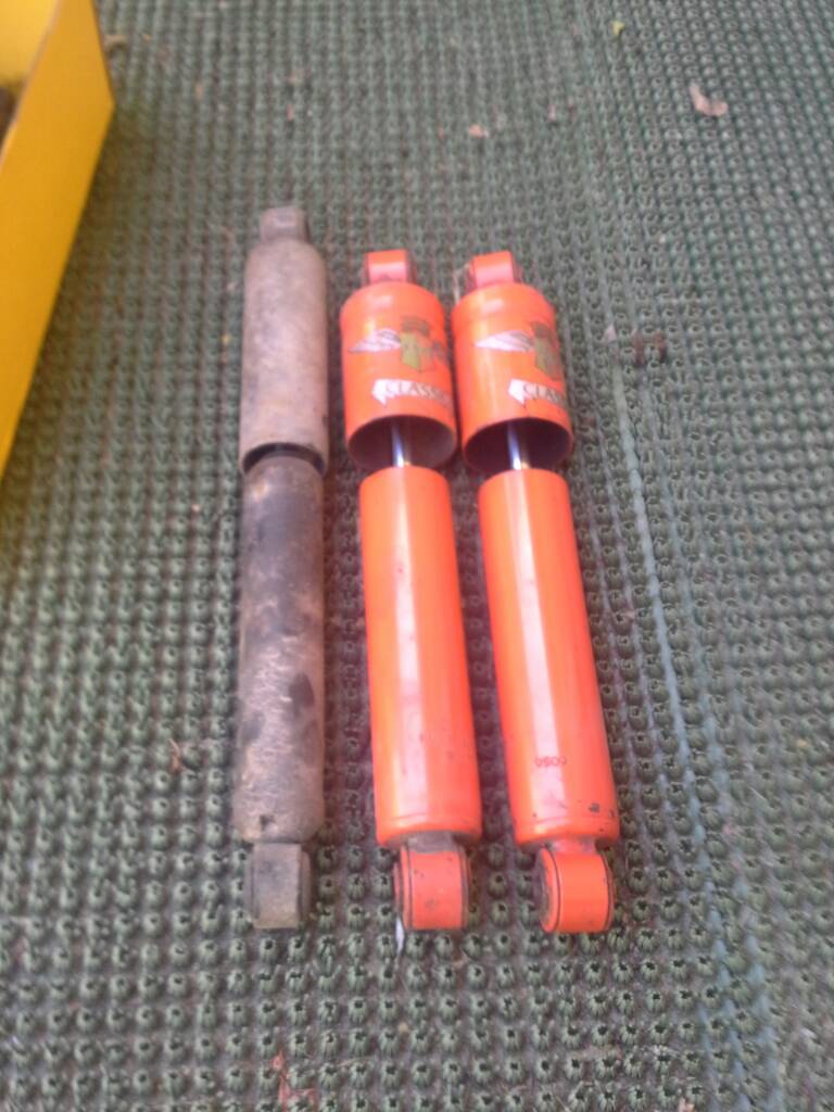

hartsa112 Kirjoitettu 19. Toukokuuta, 2014 Kirjoittaja Raportoi Jaa Kirjoitettu 19. Toukokuuta, 2014 4 konia noin vaan lisätty Miniin.. Istui hyvin, ja aika huomattava ero ajolleen, tosin onhan noissa pikkusen ulkonäöllisestikin eroa :) Säädötkin aika hyvältä vaikutti noin nopsaa ruuvattuna hyvälle, puolikas kierrosta auki ja alle. Etupäässä tosin tein sellasen huomion että tällä mataluudella alkaakin pohjaanlyöntikumit kantamaan... Nopealla katsauksella löytyikin B-tukusta hieman matalampaa mallia, ostosreissua siis pukkaa... - telefoonilla surffaillaan - Link to comment Share on other sites Lisää jakomahdollisuuksia...
MikaJ Kirjoitettu 19. Toukokuuta, 2014 Raportoi Jaa Kirjoitettu 19. Toukokuuta, 2014 Tarttis kanssa omasta leikellä takakaaret, sen verran traktorikorkeudessa pakko pitää ettei takapää laahaa kiinni orkkis kantteihin ja jousto rajoittaa minimiin ettei enää oikeen toimi jousituskaan. Link to comment Share on other sites Lisää jakomahdollisuuksia...
hartsa112 Kirjoitettu 21. Toukokuuta, 2014 Kirjoittaja Raportoi Jaa Kirjoitettu 21. Toukokuuta, 2014 Kyllä on mukavampi, varsinkin kun neljä päällä ajaa ja (ainakin täällä päin suomea) on laadukkaita suomen teitä missä Mini on ilmassa joka kolmannessa heitossa :D Niin ei raavi renkaat kaarissa koko ajan, parhaillaan huomas taustapeilissa sinisen savupilven :D tulipa säädettyä etupää, ja vaihdettua n. 10mm lyhemmät "rajoitin" kumit samalla. Nyt joustaakin taas, loppui se pompottaminen keulasta :D 63-107 numerolla löytyy Btukusta uudet kumit 10mm matalammat kuin alkuperäiset, kiinnitysreiän joutuu suurentamaan 8mm poralla. Alkuperäinen 5mm korilaatta menee suoraan tähänkin malliin. Näin on varaa etupäässä 10mm matalammas pohjaaminen :P (toimii malleissa missä on 1 pultilla kiinnitys) mulla oli jo kumit revennyt kerran irti ja liimattu takaisin. - telefoonilla surffaillaan - Link to comment Share on other sites Lisää jakomahdollisuuksia...
